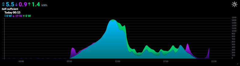

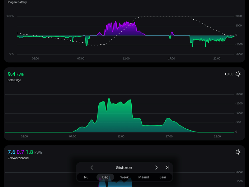

eovermeer schreef op maandag 13 april 2026 @ 16:44:
Zou je in je indrukwekkende Homey screenshots eens kunnen omcircelen waar ik naar moet kijken? Ik zie het vaak gewoon niet, te veel informatie.
Je kunt het al zien dat op een zon rijke dag de terug levering laag blijft wanneer de batterijen vol zijn. De terug levering energie blijft dan in de buurt van 10% van de omvormer.
Afbeeldingslocatie: https://tweakers.net/i/IntONMHMSL8eFPXAwR_Cc9RzAaU=/800x/filters:strip_exif()/f/image/DiykwQWGZKOOVxO83LG1Cfjp.png?f=fotoalbum_large
Om dit gemakkelijker weer gegeven hier een Homewizard scherm
Terug leverings energie is op 300 W begrensd
Het Afbeeldingslocatie: https://tweakers.net/i/mBwRo7ZKPQ_18za5RiIWvRgR41c=/800x/filters:strip_exif()/f/image/sYofpVWrJ8G7VHfkkIXcEW1y.png?f=fotoalbum_large
Je ziet dat de output van de omvormer wordt begrensd. Verder was ik nog even aan het spelen met diverse instellingen in de advance flow die ik hier voor gebruikt.
In het onderste plaatje zie dat de omvormer al bij batterij niveau van 90% begint terug te regelen naar 20% en later bij 95% niveau naar 10% output. Even later ben ik nog iets aan het spelen met instellingen.
[ Voor 31% gewijzigd door GL007 op 13-04-2026 23:14 ]

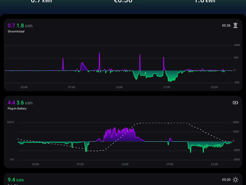

GL007 schreef op maandag 13 april 2026 @ 18:25:
Je kunt het al zien dat op een zon rijke dag de terug levering laag blijft de batterijen vol zijn. De terug levering energie blijft dan in de buurt van 10% van de omvormer.
Het [Afbeelding]
Dank je, dat begrijp ik uit de HomeWizard screenshots wel maar in de Homey Pro screenshot zie ik dat dus niet terug. Overigens knijp ik de SolarEdge omvormer output dynamisch af nadat de HW PiB's op 75% vol zijn (ook via Homey Pro). Ik houd nog een (te ruime) marge maar afgelopen jaar ging ik 2 schalen terug in de terugleverkosten (vast tarief)

eovermeer schreef op maandag 13 april 2026 @ 22:07:
De meest optimale setting voor de advance flow ben ik nog verder aan het testen.
Maar het terugregelen van de omvormer werkt hier prima.
Homey, Homewizard battery 2x, 9 zonnepanelen 3100W piek, power SolarEdge omvormer ,Airco als verwarming, IPad, Iphone

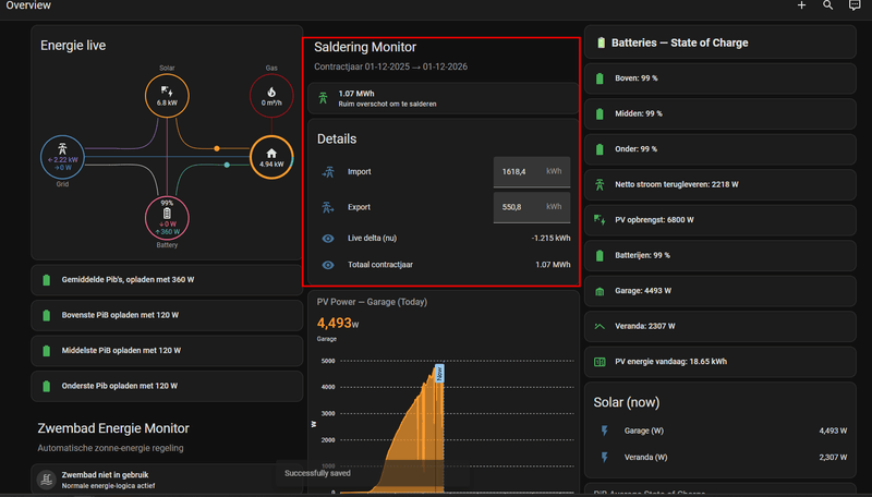

@fxs81 Kon het niet laten om dit even te bouwen.
Eenmalig heb ik de zaken geïmporteerd van Umeter.nl.
Nu zal HA het live bijhouden.
Afbeeldingslocatie: https://tweakers.net/i/fYsE8eB0Z4qR_QfxnBbvpAOCEX4=/800x/filters:strip_exif()/f/image/c1CaIft1HhSvqtHvaI47Q7h9.png?f=fotoalbum_large

Tweakers, ter voorbereiding op de saldering per 01-01, maar ook nu al met de terugleverboetes ook een HW batterij aangeschaft om te proberen en ervaring op te doen met batterijen.
Ik heb 27 panelen op het dak en daarmee een fors overschot. Die probeer ik zoveel mogelijk middels een Peblar laadpaal in de auto te stoppen. In geval van puur zonneladen blijft de paal altijd een paar honderd watt onder de 0 en met slim zonneladen een paar honderd watt erboven.
De batterij wil dit continue compenseren. Dat merk ik overdag, de batterij blijft dan ergens rond de 90-95% leveren en laden.
Maar met name aan het begin van de dag, dan trekt deze 800W van de zonnepanelen en duurt het dus extra lang voordat de laadpaal min. 1,37kW heeft en dus gaat laden.
Aan het einde van de dag, gaat de laadpaal heel lang door totdat de zon volledig weg is. De paal blijft immers voldoende levering zien, omdat de batterij begint te leveren.
De batterij is dus de hele dag aan het voeden en opladen en uiteindelijk kom ik er de nacht niet mee door.
Is dit op te lossen? Ik heb eigenlijk geen ervaring met HomeAssistant. Het liefste heb ik het overigens in de HomeWizard app zelf.

Je laadpaal en de batterij zijn aan het "vechten" en beïnvloeden elkaar.
Dit is niet op te lossen binnen de HW omgeving. Je zal de HW batterij moeten pauzeren (of op de juiste momenten op charge_only / discharge_only zetten), en dat zal een extern systeem moeten doen. Dan kom je al gauw bij iets als Home Assistant of Homey. Maar als je dat op dit moment niet hebt heeft dat best een learning curve.
[ Voor 4% gewijzigd door JeroenH op 14-04-2026 15:49 ]

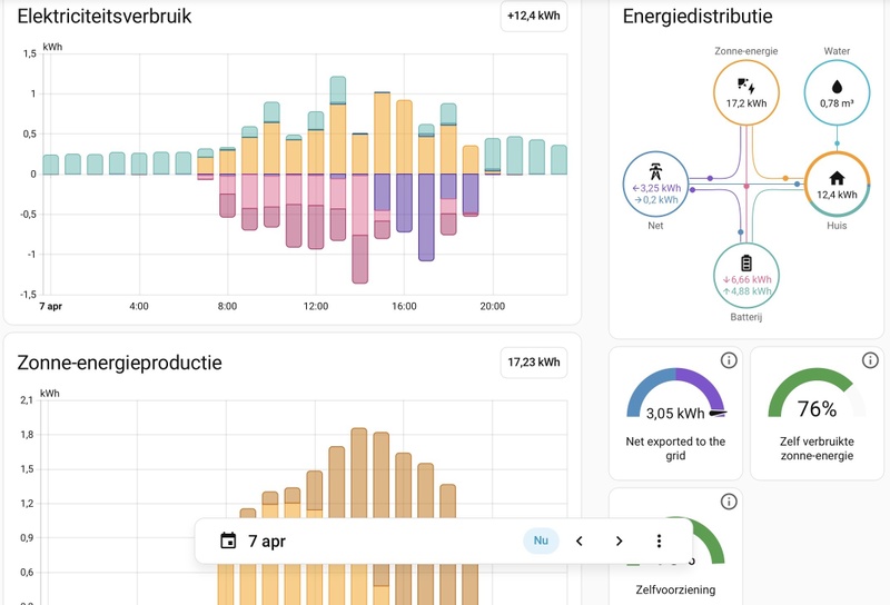

Sinds bijna een week heb ik nu dan ook een dynamisch contract. Goede voorwaarden en ook een aardige bonus. Kan er altijd nog vanaf als het niet bevalt, dus we proberen het eens.
Om alvast een beetje voor te sorteren op het Slim Laden wat er nu toch echt aan lijkt te komen (en ik ben zeeeer benieuwd naar de ervaringen van de beta-testers trouwens!) ben ik een beetje bezig geweest met handmatig uitgesteld laden. Letterlijk de grote knop uitdraaien in de ochtend vroeg en afhankelijk van wat mijn dynamische tarieven app zegt weer aandraaien (meestal dus ergens tussen 11 en 13 uur). Het weer zorgde ervoor dat hij dan meestal gelijk met de volle 800W kon laden direct. Op een dagje dat het erg bewolkt was, heb ik hem zelfs een keer op handmatig opladen gezet.
Gewoon om te testen dus, want straks zal dit dus hopelijk geïntegreerd zijn in de Slim Laden functionaliteit.
Maar wat mij nu vooral alvast opviel is dat de RTE de afgelopen week aardig verbetert is. Van wekelijks gemiddeld 73,4% naar ineens ruim boven 75%. Dat is hier in ieder geval sinds maart vorig jaar niet meer zo "hoog" geweest. Maar ja, heeft dus alleen NOM gedraaid sinds ik hem heb.
Ontladen deed hij natuurlijk wel gewoon vooral NOM de afgelopen week. Heb wel twee keer het knopje "opladen voor opslag" misbruikt toen hij nog ruim boven de 60% was om hem dus geforceerd terug te ontladen op een gunstig tijdstip.
Maar korte conclusie van mijn "testje" is dat door een goede aansturing o.b.v. dynamische tarieven de RTE ook nog een aardig steuntje in de rug zal kunnen krijgen. Het zal misschien geen 80+% worden ofzo, maar er valt dus nog wel iets te halen ook op dat vlak... ;)
  • AvantBlack
  • Laatst online: 27-09 13:26
JeroenH schreef op dinsdag 14 april 2026 @ 15:47:
Ja daar was ik al bang voor, maar even een avondje voor gaan zitten!
HW is ook bezig met een nieuwe slimme laadstrategie, misschien dat die iets kan oplossen.

Kalipeen schreef op dinsdag 14 april 2026 @ 12:31:
@Kalipeen Zou je kunnen delen hoe je dit gemaakt heb?
  • Kalipeen
  • Laatst online: 20:42
EduardBerwers schreef op dinsdag 14 april 2026 @ 16:18:
Nou, dat is nog best veel code om te delen. Maar ik heb ChatGPT een prompt laten maken.
Als je deze aanpast naar jouw situatie dan heb je alles waarschijnlijk kant en klaar.
Zorg wel dat chat van te voren op de hoogte is van jouw Home Assistant inrichting (Dus o.a. uploaden yaml's en entities).
Ik wil in Home Assistant een salderingsmonitor bouwen voor mijn contractjaar.
Mijn setup:
- Home Assistant in Docker
- YAML includes:
- template: !include templates.yaml
- utility_meter: !include utility_meters.yaml
- input_number: !include input_numbers.yaml
Wat ik wil bouwen:
1. Historische contractjaarwaarden
- import sinds start contractjaar
- export sinds start contractjaar
- deze historie komt uit een externe bron, in mijn geval umeter.nl
- die wil ik handmatig invoeren via input_number helpers
2. Live delta in Home Assistant
- op basis van oplopende P1 totaalsensoren (import/export)
- via utility_meter
- reset op contractjaar start via cron
3. Template sensors
- netto live delta
- totaal contractjaar = historische waarden + live delta
- extra sensor in MWh
- statussensor met niveaus:
- ruim positief
- positief
- balans
- licht negatief
- negatief
4. Dashboardkaart
- Mushroom YAML
- hoofdwaarde automatisch kWh of MWh
- duidelijke statusregel
- details met import, export, live delta en totaal
Belangrijk:
- zonder externe historie klopt het contractjaartotaal niet
- in mijn geval komt dat uit umeter.nl
- alles moet YAML-based en copy-paste ready zijn
- graag duidelijke START/END commentaarblokken per onderdeel
Vraag:
Kan je dit compleet uitschrijven (YAML voor input_numbers, utility_meters, templates en dashboard)?
Vraag me gerust eerst:
- mijn P1 import totaal entity
- mijn P1 export totaal entity
- startdatum contractjaar

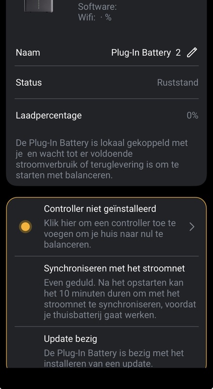

Net gecontroleerd op updates voor de batterijen, de app meldt dat er een update is echter als ik deze uitvoer dan lijkt de update niet te werken en krijg ik dit te zien in de app.
Afbeeldingslocatie: https://tweakers.net/i/prMB0PpBcBFHzSShva7uHRQWJa8=/x800/filters:strip_icc():strip_exif()/f/image/4eJY1aX4fSsw763RwbVrfE9T.jpg?f=fotoalbum_large
Iemand een idee wat ik fout doe ?

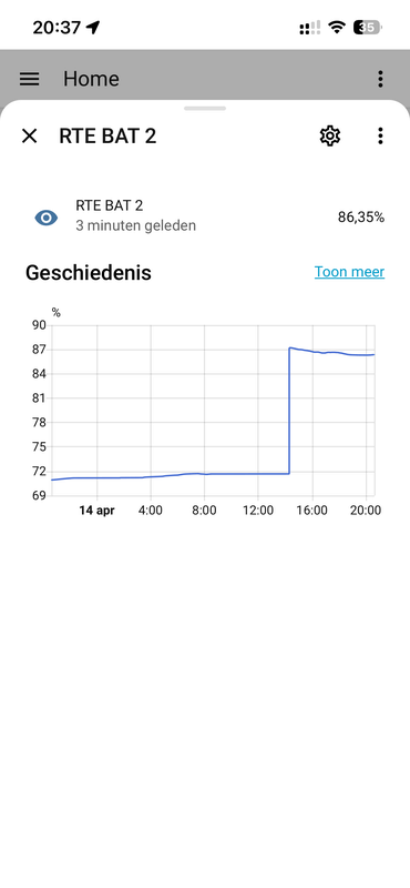

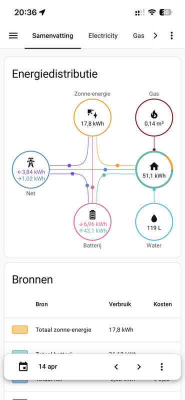

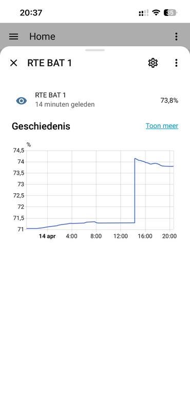

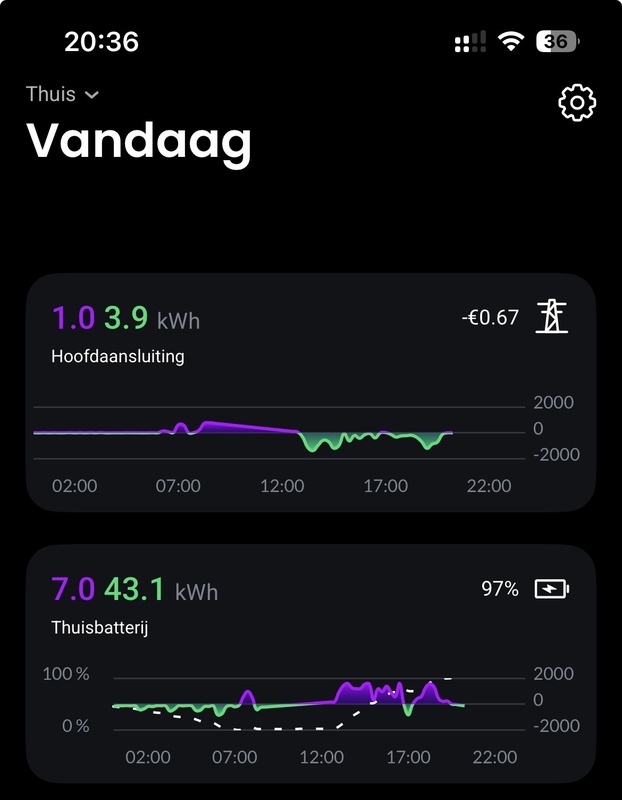

Hallo mede tweakers.
Ik heb een vraag/raar fenomeen.
Vandaag heeft onze netbeheerder onderhoud uitgevoerd aan ons stroomnet in de wijk.
Om half 9 is de spanning in huis uitgevallen. En rond 12:30 is alles weer aangegaan.
Nu het volgende. Volgens de HomeWizard en Home Assistant hebben mijn 2 batterijen 43,1 kWh terug geleverd vandaag. Best bijzonder voor 2 batterijen van 2,68 kWh per stuk. Maar daardoor is dus mijn RTE volgens home assistant flink omhoog gegaan en de waarden in home wizard jaarverbruik ook. Iemand een verklaring van dit fenomeen? Zie foto’s.Afbeeldingslocatie: https://tweakers.net/i/DyKgSQ8fhUDOCbZTwvZPL7zgmKg=/x800/filters:strip_icc():strip_exif()/f/image/peiPRWIe0raM6SD0jYLG2Qum.jpg?f=fotoalbum_large
Afbeeldingslocatie: https://tweakers.net/i/zaVrgCA4HfmypwXWZfufZA9Az98=/x800/filters:strip_exif()/f/image/CziL1M7sfKDxKIv0ltgDGpA4.png?f=fotoalbum_large
Afbeeldingslocatie: https://tweakers.net/i/QhAM1hUjXvLkewn8S39L13DwnIE=/x800/filters:strip_exif()/f/image/K7H3ZU3ACijn7C0LLG1O1DZr.png?f=fotoalbum_large
Afbeeldingslocatie: https://tweakers.net/i/ADQtkm-h1v4mLorEtQ3OfJF3mY4=/x800/filters:strip_exif()/f/image/2JtlOg3n4sABbSZnN5IXb7Sg.png?f=fotoalbum_large

Ronald1245 schreef op dinsdag 14 april 2026 @ 20:47:
Ik heb hetzelfde. Ik heb 3 batterijen, 1 van de 3 staat op software 1.0706, dit is vanzelf gegaan. De andere 2 staan nog op software 1.0702 en wilde ik handmatig updaten, toen kreeg ik dezelfde melding. Ik laat het maar even, misschien komt het vanzelf goed. :)
  • hjs
hjs
Hier staat de accu nu ook in error E203 na de update, kan geen verbinding maken met de P1. :(
  • Meeterea
  • Laatst online: 26-09 20:43
Hier ook helaas, gisterenavond spontaan een update naar 1.0706 op één van de batterijen, daarna geen koppeling meer met de P1. Even de wifi opnieuw instellen op de batterij bracht ook niets. Daarna dan maar even alles resetten, maar kan ze nu zelfs niet meer koppelen aan het wifi netwerk, zelfde geldt voor de P1 meter. Ook na alle apparaten te hebben verwijderd en de app opnieuw geïnstalleerd te hebben geen resultaat. Intussen heeft ook de tweede batterij de update ontvangen, maar ook deze is niet meer te koppelen. Vreemde is wel dat ze op mijn router gewoon zichtbaar zijn met een MAC-adres en IP-nummer, dus ergens is er wel verbinding. Kom er op dit moment niet uit.
Culemborg, 2.720Wp Zuidzijde; PV Output ; Homewizard Plug-In Battery 5.4 kWh
Alsof we nog niet genoeg redenen hadden om je batterijen niet verplicht met de fabrikant te laten communiceren... :F
hjs schreef op woensdag 15 april 2026 @ 06:40:
Ik zie de melding ook in het beta kanaal van HomeWizard. Er wordt door een tweaker aangegeven dat even wisselen met een nieuw Wifi netwerk had geholpen.
  • hjs
hjs
Vanuit Homewizard wordt gezegd de P1 en de Accu uit de app te verwijderen en opnieuw toe te voegen.
Of anders zou het aan mijn netwerk liggen.
Tuurlijk jongens, werkt al jaren met de P1 en de accu staat er ook een jaar. Jullie brengen een update uit en het zal gelijk aan mijn netwerk liggen. :+
