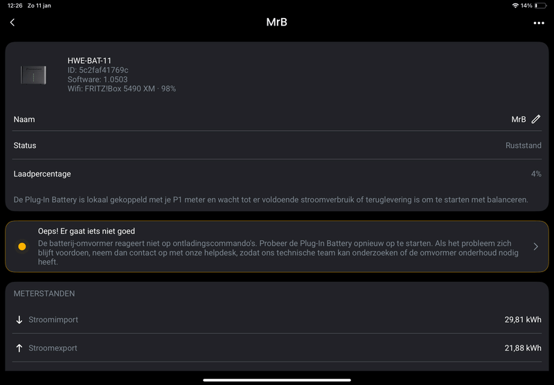

MakeItSo schreef op donderdag 8 januari 2026 @ 21:07:
De P1 meter er even uithalen was (nu in ieder geval) de oplossing. Bedankt voor de tip!
Helaas vandaag opnieuw foutmeldingen bij deze batterij. Nu geeft hij de melding dat de commando’s niet goed binnenkomen. Klinkt mij alsof er echt iets mis is met de communicatiemodule. Eerst geen verbinding met de P1 meter, en nu deze melding. Suggesties?
Afbeeldingslocatie: https://tweakers.net/i/5iCl2AojBvYadxZUymsFAfVMA-c=/800x/filters:strip_exif()/f/image/hheUBuKZeNqbNFl1dEjQ1bL1.png?f=fotoalbum_large
Edit; na de batterij een uurtje uit te hebben gehad is hij weer aan gezet en de melding is nu weg.
[ Voor 5% gewijzigd door MakeItSo op 11-01-2026 15:39 ]
