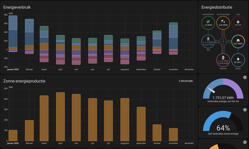

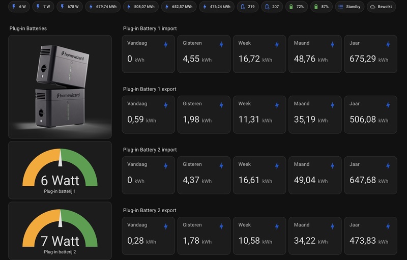

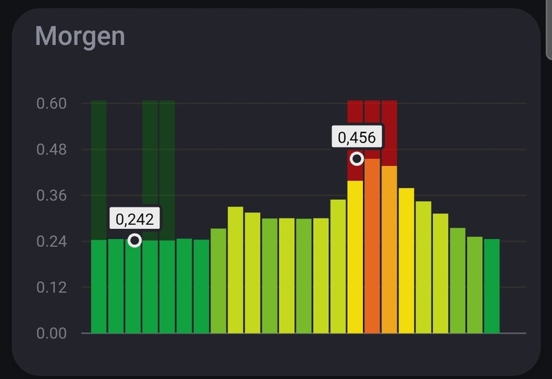

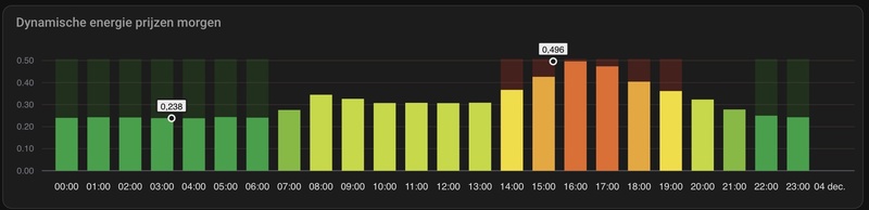

Hier gaat het lekker. Ik wacht nog even af, wil wellicht wel een derde maar net een nieuwe (tweedehandse) auto gekocht.
In de herfst/winter ben ik nu ook dynamisch laden as de spread boven een bepaald bedrag zit. Met de code van @gielz en @Devke. Ik hoop dat HomeWizard ook snel met deze optie komt voor de thuisbatterij net als ze de functie al hebben voor hun slimme stekkers. Hier de resultaten tot nu toe. Sinds een week of twee van het gas af. Dus het elektriciteit verbruik gaat omhoog. Auto, airco, infraroodpanelen, boiler.
Batterij 1 vanaf 14 februari.
Batterij 2 vanaf 5 maart.
Afbeeldingslocatie: https://tweakers.net/i/Bf24oLxDYkF7h3tvFTh8eI02VMM=/800x/filters:strip_icc():strip_exif()/f/image/a5Pd5Ofvox3fYCHLmYaEAgnf.jpg?f=fotoalbum_large
Afbeeldingslocatie: https://tweakers.net/i/tuYCfaTcaaoy46To6ZfPA1LBkss=/800x/filters:strip_icc():strip_exif()/f/image/fzbr2MltNcWGCtxVI628Le0h.jpg?f=fotoalbum_large

EV VW ID.4 77 kWh | EV VW e-UP! 32kWh | 3,38 kWp SolarEdge SE3000 | Oost 3x375 Jinko Solar 2x325W Technaxx | Drie HomeWizard PiBs 8,1 kWh | Voltdeer SR5000 (5,12 kWh) | LG 3,5 kW Dualcool Plus | 100L QH Boiler
Afbeeldingslocatie: https://tweakers.net/i/dCufVQgURP_lDP6yx9VCEu93vgM=/800x/filters:strip_icc():strip_exif()/f/image/yVaWLDLjLkzTvVFmfBUccbf1.jpg?f=fotoalbum_large
De getallen voor December is een schatting.
De winst is resultaat van batterij en zonnepanelen samen.
Andere winst is dat aardgas niet meer voor de verwarming wordt gebruikt.
Hiervoor gebruik ik een airco. Air to air warmtepomp
Homey, Homewizard battery 2x, 9 zonnepanelen 3100W piek, power SolarEdge omvormer ,Airco als verwarming, IPad, Iphone

Morgen 13ish cent das meer dan genoeg om leuk te laden en te ontladen. Als je een cycli mee gaat rekenen dan had je dat ook moeten doen bij je CV ketel of boiler. Die hoort er mijns inziens echt niet bij. Bij alleen zon doet de Plug-In Battery per JAAR 220ish cycli. Dus bij 15 jaar heb je dan pas de helft van de minimaal 6000 cycli gebruikt. Lekker dynamisch laden en ontladen tijdens de dure uren anders staat ie maar te verstoffen, laat hem voor je werken!
Afbeeldingslocatie: https://tweakers.net/i/JgwvnPEmaZK3ct-g3ICDrMUCLqM=/800x/filters:strip_icc():strip_exif()/f/image/bVtKCpSRxZODS0FwMDCUnbR7.jpg?f=fotoalbum_large
Twee volle PiBs voor de dure uren.
Afbeeldingslocatie: https://tweakers.net/i/aePEBngJsG9XnjDfT5_Wt0j6e6Y=/800x/filters:strip_icc():strip_exif()/f/image/JWSaIgCq7ba1wGPPULLY92QC.jpg?f=fotoalbum_large
Automatisering in Home Assistant (met dank aan @Devke.
Afbeeldingslocatie: https://tweakers.net/i/O0dQRWr08WDGkwjS1bnUIVttm1c=/800x/filters:strip_icc():strip_exif()/f/image/eqYFXlv82yRBj4fCL2LV2aPm.jpg?f=fotoalbum_large
Nog even inbouwen dat hij niet op nul-modus gaat als de VW ID.4 aan het laden is. Dan ben ik zo goed als klaar en nog even wat tijd steken in de spread.

Wilmaas schreef op dinsdag 2 december 2025 @ 13:25:
Helaas..
Mijn opwek is niet "gratis", ik lever netto wel terug dit jaar.
Panelen en omvormers, installatiemateriaal kost ook geld.
Panelen etc. zijn ondertussen wel "terugverdient", terug leveren kost mij geld boven salderen tot 1 januari 2006.
Wat ik nu gebruik vanuit de accu zie ik dan wel als gratis, ik hoef er immers geen vergoeding voor te betalen om het op het net te krijgen.
Iets te laat, tijdens de nazomer ben ik gestopt met terug leveren, omvormers zijn terug geschakeld naar daadwerkelijk gebruik op dat moment, uiteraard nadat de accu, warm water boiler en auto geladen/vol zijn.
Ik zie meer in zelf de opgewekte zonnestroom gebruiken, hoe weinig dan ook, dan de accu te vullen op gunstige momenten en de energie weer te gebruiken op duurdere momenten.
Temeer de "gratis" stroom van de panelen dan met kosten het net opgaan en verlies oplevert.
Een ander contract is ook in ieder geval nodig, een voordelig contract voor mij heb ik nog niet gevonden.
Als ik minder zelf zou opwekken kijk ik er waarschijnlijk anders naar, ik moet ook dit in calculeren.
Ik heb gekozen voor meer zelfconsumptie en de accu heeft mij vanaf mei dit jaar fors geholpen.
Gebruik 2024 7600 kWh, vorig jaar 40% eigen energie, ongeveer 3000 kWh zonne-stroom aandeel.
Dit jaar zelfde gebruik, ondanks bijna vol jaar (deels) elektrisch rijden, 7600 kWh, nu 57% eigen energie, 4300 zonne-stroom aandeel.
Er is nu veel meer voordeel mede uit de accu en anders leven gehaald dan er met "handelen" is te verdienen.
Indien geen overschot boven salderen is het denk ik anders. maar ook dan moeten de kosten/baten in de gaten worden gehouden, dit is denk ik niet het soort accu om aan te verdienen, wel geeft het veel inzicht.
De homewizard accu heeft mij op weg geholpen.
Heb je al eens gekeken of je voordeel niet groter wordt met dynamisch? Je hebt een EV lees ik. Die slurpen de nodige kWh's. Ik laad deze ook op op de betere uren. Als je netto overschot hebt (wat je vlgs mij schrijft, correct me if i am wrong) dan krijg je dynamisch iig nog de kale prijs ipv betalen.
Ik gebruik de batterijen allemaal wel voor dure uren opvang / netsupport. Heeft de rekening toch best gedrukt. Ik moet nog tm maart en dan zit er een heel jaar op. Afgelopen maand een euro of 60 verbruikt. Met name de EV als grootverbruiker. Als ik December en Januari doorkom met een 110 euro nog tegoed van Zonneplan dan kan het wel eens lukken om de verbruikskosten stroom op de EV weg te strepen. Februari en Maart zijn denk ik wel maanden om de boel weer wat te drukken. Opwek gaat weer omhoog.

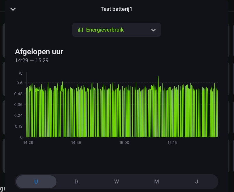

mkrmr schreef op dinsdag 2 december 2025 @ 14:19:
Tweede PiB is binnen en aangesloten, alleen vraag ik me af of het niet beter is om die tot het voorjaar uit te zetten? Komende maanden heb ik maar heel weinig overschot om op te slaan en kan nergens terugvinden wat het stand-by verbruik is van de PiB.
Volgens de TS is dat 1 Watt, staat vrij bovenaan in de 1e witte afbeelding met alle gegevens van de pib.
WGA | Napoleon Pro 22 K-Leg-3 | KamadoJoe Big Joe I | Inkbird ISC-027BW | JoeFyr | JoyStove Large | Weber Smokey Joe | Ooni Karu 2 | www.bbq-brethren.nl | MHI SRK35ZSX-WF | HomeWizard PiB 2x | 3450 Wp 100% Zuid
  • mkrmr
  • Laatst online: 03-10 14:30
mkrmr
Tesla Model 3, BMW K1600
fxs81 schreef op dinsdag 2 december 2025 @ 14:23:
Dank, helemaal overheen gelezen, dus uitzetten heeft weinig zin
  • fxs81
  • Registratie: November 2016
  • Laatst online: 08:32
fxs81
Julianadorp
mkrmr schreef op dinsdag 2 december 2025 @ 14:25:
Ik heb er 2 en laat ze gewoon aan staan, zo kan de BMS mooi de cellen gezond houden indien nodig en als er al wel een keer een lekker zonnetje schijnt dan kan alle overproductie er gewoon lekker in.
  • hanev001
  • Laatst online: 13:47
Dat is niet helemaal juist. Als er geen activiteit is dan verliezen de cellen spanning en vindt er van tijd tot tijd een correctie door het BMS plaats. Dit kost ca 250Wh en vindt ongeveer 1 maal per week plaats.

hanev001 schreef op dinsdag 2 december 2025 @ 14:32:
Klopt en ik dacht dat de omvormer in de standby tijd (om het continue schakelen als hij net bezig is geweest te voorkomen) zo'n 7 Watt is. (correct me if i am wrong) maar als hij echt niets staat te doen dan dus 1 Watt.
fxs81 schreef op dinsdag 2 december 2025 @ 14:35:
Stand-by vermogen 0,6W in actief mode 7 W
Dit gemeten met energy socketsAfbeeldingslocatie: https://tweakers.net/i/2TBqnmmyqmm9AB8dVidgD0TpWLY=/800x/filters:strip_icc():strip_exif()/f/image/ALpKqHtYnXXoSJMN7vdfpVqx.jpg?f=fotoalbum_large
Komende wintermaanden, behalve als er veel licht is, per maand om en om 1 uit, gisteren al gewisseld.
meesje schreef op dinsdag 2 december 2025 @ 11:50:
Het lijkt er op dat de prijs permanent verlaagd is naar 1195 euro. En 300 cycles renewed naar 995 euro.
Ik heb de vraag bij @HomeWizard_NL neergelegd of de prijs permanent op € 1195,-- blijft. To be continued.
Standby 1 Wh. Bij SoC drift klopt wat je aangeeft. edit : al gemeld.

Morgen wat centjes verdienen...
Afbeeldingslocatie: https://tweakers.net/i/QDeukEEt1Or9NQnXHEhxuYR2sxE=/800x/filters:strip_icc():strip_exif()/f/image/5uJeoFjjOeXuoWgxynyDpfq6.jpg?f=fotoalbum_large

PIB laden kost 3.5 uur. Als hij leeg is kies dan 4 goedkoopste uren. Dan pak je de echt 4 goedkoopste. Nu begint hij aan het begin vd nacht bv te laden.
Hier zijn ze met een uurtje of 2.5 denk ik wel vol. Dus dan is dit het schema. Je ziet dat de goedkoopste iets gespreid zijn. Tis een beetje rommelen in de marge maar bij een beetje setting weer mooi meegenomen.
Afbeeldingslocatie: https://tweakers.net/i/9GiP_3GbLdty9cciQSPsBY40_BM=/800x/filters:strip_icc():strip_exif()/f/image/iEy0YIv6E1M0C381msm38QSY.jpg?f=fotoalbum_large
