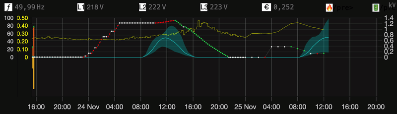

Mijn laadplan voor vannacht:
Afbeeldingslocatie: https://tweakers.net/i/T-VW2n3k1CRERy3vREv72VZKz8M=/800x/filters:strip_exif()/f/image/T2KXNM68lxwVblNwKm1j3mDw.png?f=fotoalbum_large
wit: 'standby'
rood: 'zero' tussen zonsopgang en -ondergang anders 'to_full'
groen: 'zero'
y-waarde van de lijn met deze gekleurde stipjes is de verwachte SoC.
gele lijn is stroomprijs incl. belasting en btw
[ Voor 11% gewijzigd door Ferdinand Oeinck op 23-11-2025 15:59 ]

Ferdinand Oeinck schreef op zondag 23 november 2025 @ 15:53:
wit: 'standby'
groen: 'zero'
Morgen weer ruimte genoeg ervoor :-)

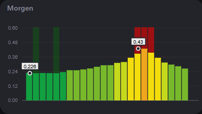

Ga vannacht hier bijladen. Beide systemen zijn deels gevuld. Morgenavond mag de grotere thuisbatterij net supporten, HW wellicht NOM de hele dag.
Afbeeldingslocatie: https://tweakers.net/i/qeJQ8vII2SZg1QQjhvZFiOWLfcI=/fit-in/4000x4000/filters:no_upscale():strip_exif()/f/image/4p727B0tg89fK69CGCR5wArZ.png?f=user_large
Vind dit soort grafiekjes wel prettig :9

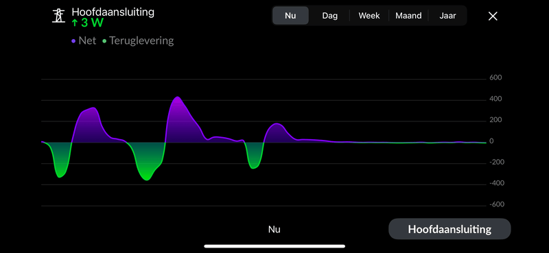

Sinds begin van de maand heeft mijn PiB toch nog gemiddeld ruim 1,3 kWh per dag van het dak opgeslagen/afgevangen.
Dus ondanks dat hij al weken lang niet meer tot 100% is gekomen, doet ie nog wel aardig zijn ding hier.
Vooral als de zon even doorbreekt, als is het maar 10 minuten, of als er een piek van het huis wordt gevraagd zit ie zo weer eventjes op vol laad- of ontlaadvermogen.
Elk huis en elke stroombehoefte is natuurlijk weer anders, maar ik laat hem hier gewoon aanstaan, ook als die 1,3 kWh per dag nog minder wordt in december = dieptepunt PV opbrengst. En daarna gaan we alweer langzaam omhoog in opbrengst.

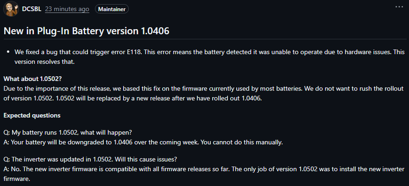

⚠️ Bericht vanuit Homewizard naar alle beta testers ⚠️
Afbeeldingslocatie: https://tweakers.net/i/BvXW14gV69GPP9Gp3NDmDpwdS3Y=/800x/filters:strip_exif()/f/image/IGoycIrRf9br34WwI1XB6TUt.png?f=fotoalbum_large
P.s. ik zal updates m.b.t. firmware wat beter gaan markeren zodat ze wat meer opvallen tussen alle posts. Waarschijnlijk zijn ze dan wat sneller terug te vinden. Ook de TS wordt uiteraard bijgewerkt.

Devke schreef op maandag 24 november 2025 @ 13:51:
p.s. ik zal updates m.b.t. firmware wat beter gaan markeren zodat ze wat meer opvallen tussen alle posts. Waarschijnlijk zijn ze dan wat sneller terug te vinden. Ook de TS wordt uiteraard bijgewerkt.
Kijk even in de app en zie dat 1 van mijn 3 accu's opnieuw aan het synchroniseren is en nu dus die versie heeft.
Ik vind dit vreemd om 2 redenen.
In de aankondiging van versie 1.502 werd wel degelijk gesproken over het oplossen van een bug met de ventilatoren en een wijziging in het schakelgedrag. Met daarnaast het upgraden van de invertor firmware
Nu wordt gesteld dat er geen wijziging in de batterij software was maar het alleen bedoeld was voor het installeren van nieuwe firmware voor de invertor. Ik heb de installatie op de batterijen gezien en er werden wel degelijk 2 update stappen uitgevoerd.
Daarnaast is het raar software beheer om naar een lager versie nummer te gaan als je een nieuwe bug fix uitbrengt.

Ik heb gevraagd in het beta kanaal of Homewizard iets meer uitleg aangaande de rollback kan geven. Het is even de vraag of ze dat doen. Afwachten.
Daarnaast was 1.0405 de laatste versie. De doornummering snap ik persoonlijk wel.
Edit : 0 vergeten tussen in versienummer.

Devke schreef op maandag 24 november 2025 @ 15:04:
Ik heb gevraagd in het beta kanaal of HomeWizard iets meer uitleg aangaande de rollback kan geven. Het is even de vraag of ze dat doen. Afwachten.
Ik snap deze vraag! Met dit soort dingen moet ik helaas een beetje terughoudend zijn. Ik probeer toe te lichten wat mogelijk is.
De rollback is nodig omdat 1.0406 voorrang krijgt op de uitrol van 1.0502. Foutmelding E118 betekent nu vaak dat we de batterij moeten omruilen, dat is vervelend voor de klant, maar vooral voor iedereen erg zonde!
Voor de meeste batterijen is 1.0406 een reguliere update, omdat die nog 1.0405 draaien. In het beta programma loop je natuurlijk voorop, en dan kan het gebeuren dat er wat geschoven moet worden. Ondertussen zijn alle beta-batterijen bijgewerkt, dus als je nog niks hebt gehad, dan mag je mij een DM sturen.
hanev001 schreef op maandag 24 november 2025 @ 14:56:
In de aankondiging van versie 1.502 werd wel degelijk gesproken over het oplossen van een bug met de ventilatoren en een wijziging in het schakelgedrag. Met daarnaast het upgraden van de inverter firmware.
Nu wordt gesteld dat er geen wijziging in de batterij software was, maar het alleen bedoeld was voor het installeren van nieuwe firmware voor de inverter. Ik heb de installatie op de batterijen gezien en er werden wel degelijk 2 update stappen uitgevoerd.
Ik snap de verwarring, maar hier maak je wat verkeerde aannames.
- De oplossing van de bug met de ventilatoren en het schakelgedrag zitten in de firmware van de omvormer, niet in die van de batterij. Met de installatie van 1.0406 blijft de nieuwe omvormer firmware geïnstalleerd. 1.0502 is daadwerkelijk enkel uitgebracht om de nieuwe omvormer firmware te installeren.
- Onze versies zijn bijna zoals je zou verwachten van semantic versioning, vanwege legacyredenen moet de versie een floating point nummer zijn, dus MAJOR.MINOR.PATCH is niet mogelijk. Daarom werken wij met <MAJOR>.<MAJOR><PATCH> (zonder punt). In dit geval is er een nieuwe patchrelease in bèta gebracht op 1.04. Naar mijn mening is hier niks gekst aan 🤔.
Embedded Software Developer | Doet soms wat voor Home Assistant
  • hanev001
  • Laatst online: 21:56
DCSBL schreef op maandag 24 november 2025 @ 15:52:
Bedankt voor de uitleg.

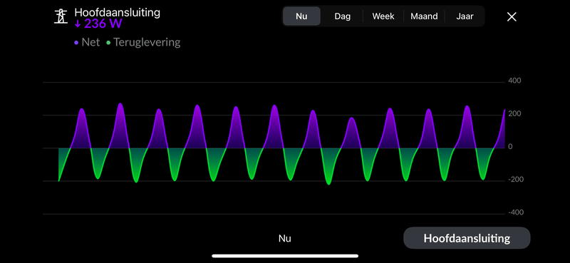

Afbeeldingslocatie: https://tweakers.net/i/dphm0wXY6zztB51fmVMGy7y9T98=/800x/filters:strip_exif()/f/image/xy7tM3SA3tIgfsWEGhQXgyQ6.png?f=fotoalbum_large
Iets heel vreemds vanavond.
Vanwege de hoge dynamische prijzen vanavond heb ik de 2 batterijen via HA middags opgeladen naar 100% en wilde ik avonds NOM draaien.
Dit lukt aardig echter blijven ze fluctueren tussen 200 en -200. Normaal gesproken is dit verschil slechts 3 of 4 W
Ik stuur de batterijen aan via de API in HA.

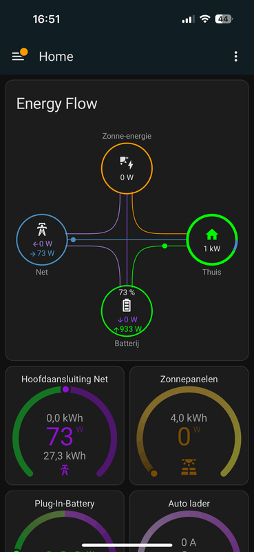

Afbeeldingslocatie: https://tweakers.net/i/OV5ghnLVq8AmPr3OWjm3MI-I22w=/x800/filters:strip_exif()/f/image/MJwfQhT5c2dFKccJPrqX3x2z.png?f=fotoalbum_large
Ook in de Energy Distribution is te zien dat er op dat moment 73 W van het net wordt onttrokken terwijl de batterijen genoeg capaciteit hebben voor de vraag van 1kW
Afbeeldingslocatie: https://tweakers.net/i/Z7mIW6vxNl_ke8eFpMcv4sMUJCU=/800x/filters:strip_exif()/f/image/U0dhfZzKVJs7MeBKQEyvh6Oz.png?f=fotoalbum_large
Nadat ik de batterijen via de HomeWizard app op Nul-modus had gezet gingen ze uiteindelijk doen wat ze normaal horen te doen.

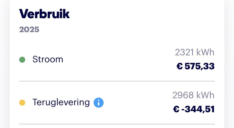

Alsnog mijn jaar rekening/verbruik maar eens erbij gepakt:
Afbeeldingslocatie: https://tweakers.net/i/xam--kIgfMKdxeUBj4Vbpuprujg=/800x/filters:strip_icc():strip_exif()/f/image/jXOMc9Z7sBDFXwtZ9XtbWUFA.jpg?f=fotoalbum_large
Deze zal nog wat oplopen, loopt tot half januari geloof ik.
Betekent dit dat ik de volledige opwek overdag dan in de batterij krijg en ‘s avonds kan gebruiken, zodat het stroomgebruik (de bovenste) naar beneden gaat? Uiteraard tenzij ik de opgewekte stroom direct gebruik door een wasmachine, tv of vaatwasser..
Hoe voordelig is voor mij dan één batterij?

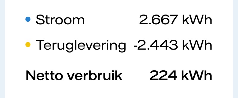

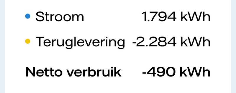

Ja, dat kan interessant zijn. Nu nog niet omdat je kan salderen, hoewel je je terugleverboete kan verminderen. Vanaf 2027 wordt de businescase beter. Ter vergelijking mijn verbruik 2025 ten opzichte van 2024.
In 2024 zonder batterij
Afbeeldingslocatie: https://tweakers.net/i/O7waUdiBY_bZuMP-IN5Kh9bnu8E=/800x/filters:strip_icc():strip_exif()/f/image/5hDSBqf7TKp9YKTGwH1sRgEf.jpg?f=fotoalbum_large
2025 tot heden met één batterij
Afbeeldingslocatie: https://tweakers.net/i/U--HyqIoIb2DQE75kEV8SV9I7pc=/800x/filters:strip_icc():strip_exif()/f/image/JP9E4b5wn6X0BozSCNS9ULDs.jpg?f=fotoalbum_large
Er zal nog zo’n 350 kWh verbruik bijkomen tot de eindafrekening in december.
De batterij staat er sinds half maart, met onderbreking door omruiling. Het kan dus nog wat beter.
Een huishouden met ouders en twee pubers, inductie koken, geen EV en 4.590 Wp.
Over de mogelijkheden van Homey kunnen anderen vast meer vertellen.

ik zie nu ook dat dit mogelijk is in de app. Ik was gewend API mode te zien in de app omdat ik ze ook via HA aanstuur. Is volgens mij dus relatief nieuw dat dit nu gelijktijdig vanuit HAOS en vanuit de app kan?
@Devke Heb jij hier in de changelogs van de beta's wat over gelezen? Of heb ik onder een steen gelegen?

Dit is een functie die al van de eerste dag in de App zit.

Steen. De opties zaten al in de app. Open modus (API) is als het goed is niet voor iedereen zichtbaar. Alleen als je met HA / Homey de batterij zelf aan het aansturen bent. Ook dan zijn handmatig opladen en nul modus zichtbaar.
