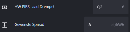

Dynamisch laden van de PIB met spread en maximaal tarief:
Zoals vanmorgen beloofd zou ik onderstaande nog delen. Laden van de PIB met als basis een minimale in te stellen spread en maximaal tarief waar tegen geladen mag worden.
DIsclaimer: Ik zie dat er nog een foutje in de eenheid zit. De 1 is ct / kWh en de ander is euro i.p.v. centen. Maakt verder voor de werking niet uit maar ga ik wel veranderen voor de netheid.
Afbeeldingslocatie: https://tweakers.net/i/68smBoHN8LD4OAA9BvrBiWKH_V8=/fit-in/4000x4000/filters:no_upscale():strip_exif()/f/image/vi1IkYb7wxuma8Pwn6fAmKnc.png?f=user_large
De laaddrempel geeft aan dat er niet geladen mag worden boven dat tarief. In dit geval 20 ct dus. Als de prijs lager is dan 20 ct dan doet de PIB mee met laden anders niet. De minimale spread die je wenst vul je zelf in wat wenselijk is. Ook daar wordt naar gekeken. Let op dit is wel de ontlaad spread. Dus als er geladen is op 20 ct en de spread staat op 8 ct dan wordt er pas naar NOM gesprongen bij 28 ct / kWh of meer.
Onderstaande input_numbers heb je nodig voor het maken van deze 2 velden in HA
YAML:
   hw_pibs_laad_drempel:
    name: HW PIBS Laad Drempel
    initial: 0.20
    min: 0.00
    max: 1.00
    step: 0.001
    unit_of_measurement: "€"
    mode: box
    icon: mdi:cash
  gewenste_dynamische_spread_hw_pib:
    name: Gewenste Dynamische Spread HW PIB
    icon: mdi:arrow-expand-vertical
    unit_of_measurement: "ct/kWh"
    min: 1
    max: 99
    step: 0.1
    mode: box
De bijbehorende automatisering:

Devke schreef op zondag 16 november 2025 @ 14:29:

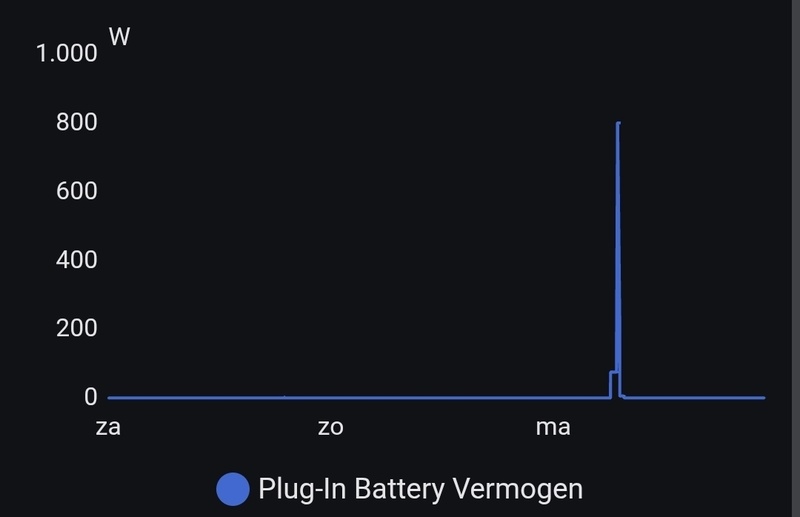

bubbelbart schreef op maandag 17 november 2025 @ 21:58:
Uit interesse: als je een aantal dagen niet kunt laden vanwege de lage spread, laat je de accu dan op nul procent staan? Of zorg je ervoor dat er altijd minstens x procent in zit?
Hier staat hij op 0% dan. Er zit een buffer nog achter van 8%. Gereserveerd door HW. Zie TS.
Daarnaast zal de BMS ingrijpen als bijladen nodig is. Vanmorgen nog gezien hier dat er na een aantal dagen op 0% SoC gestaan te hebben het BMS vond dat er bijgeladen moest worden. Zie afbeelding hieronder.
Afbeeldingslocatie: https://tweakers.net/i/epuDmZO9pZkm6-EJtvaHT6fN6ZA=/800x/filters:strip_icc():strip_exif()/f/image/bAzRZTZN26OoJoizXGvs3Ldk.jpg?f=fotoalbum_large
[ Voor 25% gewijzigd door Devke op 17-11-2025 22:48 ]
Ik laat de accu dan gewoon aan staan. Die staat dan langere tijd op 0%, met af en toe een korte periode van laden uit het net, meestal met ca. 800W. Die 0% is geen totale ontlading want de batterij wordt “beschermd” door een buffer van 8%. Zie ook de TS.
Edit: zie de post van @Devke hierboven. Zelfde aanpak en resultaat.

Waarom haal je de stekker eruit? Waarom zet je de ontlaadvergrendeling er niet op, zodat er met maximaal 800w, dus één PiB, ontladen kan worden wat dan feitelijk hetzelfde effect heeft - zonder dat je er omkijken naar hebt?
-edit-
Grrrr, wil ik bovenstaande hier doen; error.
Afbeeldingslocatie: https://tweakers.net/i/M7CDMfPu5OFLH3-XFeMxa6yN4vk=/fit-in/4000x4000/filters:no_upscale():strip_exif()/f/image/TuREexqyTGrFMHAy09JgWCUL.png?f=user_large
Zal wel iets met die aanhoudende storing in de HW-cloud te maken hebben, want de batterijen gedragen zich volgens HA normaal. Stom cloudsysteem.
@HomeWizard_NL Ik wil lokale controle! -O-

JeroenH schreef op donderdag 20 november 2025 @ 13:06:
Ontlaadvergrendeling? Waar zit die knop? Ik wil een 'pauze' knop!

Afbeeldingslocatie: https://tweakers.net/i/CnEWPEZetmTUJfBBZz5dfOKztPc=/fit-in/4000x4000/filters:no_upscale():strip_exif()/f/image/4J9PNCiZ682ax1z6gFSEbDtr.png?f=user_large
Inmiddels is hij dus "omgefloept" naar On, maar dat heeft wel even geduurd.

In de opzet van Gielz zie ik alleen percentages van de "spread", hoe moet je dat lezen naar b.v. een verschil van xx cent per periode?
Dan snap ik ook waar ik op wil sturen (ik ben blonDT)
Afbeeldingslocatie: https://tweakers.net/i/RznL2A1taGscXMDPt_xrTLlmVq0=/800x/filters:strip_icc():strip_exif()/f/image/nBgF77GrcF75VV5YlQxifecv.jpg?f=fotoalbum_large
blankie2404 schreef op donderdag 20 november 2025 @ 15:49:
Even op 1 van de spread tegels klikken en dan attributen open klikken. oOo

JeroenH schreef op donderdag 20 november 2025 @ 15:22:
Dat is de 800W vergrendeling om bij meerdere units een veelvoud van 800W te kunnen terugleveren. Je blokkeert er niet de hele teruglevering mee. Het is een begrenzer, geen blokkeerder.

Toch nog een zonnige dag in November.
Enkele dagen helemaal niets gedaan 0% en vandaag helemaal vol en weer helemaal leeg :+

Problemen vind ik niet zo erg, ik kan zelf veel automatiseren met Home Assistant en wat assistentie van @gielz en @Devke, dank daarvoor jongens! Zoals Dynamische prijzen per kwartier voor o.a. de Plug-In Batteries;
Afbeeldingslocatie: https://tweakers.net/i/DyNCH_2JDN-b03gpvFisv6YeNmU=/800x/filters:strip_icc():strip_exif()/f/image/Q0Sl6Ah13iQXGIa9T8BPx7I0.jpg?f=fotoalbum_large
Mijn contact met HomeWizard was ook nooit een probleem. Een dag geen antwoord? Het is geen eerste levensbehoefte dus geen probleem.
Ik doelde puur op de prijs. Bij de concurrentie heb je nu Marstek 5,12 kWh voor 1150 euro, bij HomeWizard is dat 2800 euro en bijvoorbeeld Zendure 8,64 kWh voor 2600 euro bij HomeWizard zou dat 4464 euro zijn.
Dat is 516 euro per kWh voor @HomeWizard_NL en 224 euro per kWh voor Marstek en 300 euro per kWh voor Zendure. Als twee HomeWizard Plug-In Batteries 1395,- waren had ik ze al gekocht. Wellicht komt er nog een Black Friday deal voor HomeWizard Plug-In Batteries zoals nu bij Zendure.

Soms breekt de zon even door en is met 4kWp op zuid wat sneller kunnen laden ook wel fijn, anders wordt het alsnog teruggeleverd. De 800W vs hoger vermogen omvormer lijkt qua RTE ook geen (groot) verschil.
Bijvoorbeeld gisteren:
Afbeeldingslocatie: https://tweakers.net/i/0GDPSB0IeBjasYJ3MbTaOHWOdvY=/800x/filters:strip_icc():strip_exif()/f/image/taXRMBh9oZaiCNohc3VY8AlW.jpg?f=fotoalbum_large

Zal niet uitgebreid uitweiden over wat ik gedaan heb maar hier beknopt dan even.
Ik bereken elke 24u een prijspercentiel (laagste is 0% en hoogste is 100%) en aan de hand daarvan bepaal ik een ontlaad (dus NOM) en laad strategie. De accu's gaan altijd laden onder de 20% en gaan pas ontladen als het financieel verstandig is. Wat dus wel weer prijsafhankelijk is. Buiten dat om gaan de accus sws elke dag om 16:30 op NOM mode omdat dan eigenlijk altijd de prijspiek begint ongeacht het jaargetijde. Ook begint in ons huis dan het stroomverbruik op te lopen. Zowel in de winter als in de zomer.
Deze variabelen lijken best goed samen te werken tot nu toe. Moest wel wat dingen afdekken zoals PV opwek wat ik wel graag in de accu;s wil hebben dus de accu's gaan wel naar NOM als er teruglevering boven de 500w wordt gemeten voor langer dan 1 minuut.
Hieronder de plannen voor vandaag en morgen.
Onder de groene lijn wordt er opgeladen. Boven de rode lijn wordt NOM gedraaid. Maar er wordt ook sws vanaf 16:30 NOM gedraaid om het huis verbruik op te vangen.
Afbeeldingslocatie: https://tweakers.net/i/dOiTcyYer7ZNoAtyiI-p53ZTdv0=/x800/filters:strip_exif()/f/image/8MKN5okZGHUUODtrGjjFeaAC.png?f=fotoalbum_large
Ik heb dit gedaan omdat het steeds vaker gebeurt de afgelopen tijd dat de accu dagen lang niks zit te doen en ik gebruik ze liever dan dat ze dagen of soms zelfs weken lang amper wat doen. Hierdoor hoop ik mijn gemiddelde stroomprijs wat te drukken.
[ Voor 7% gewijzigd door AtlAntA op 23-11-2025 16:02 ]
