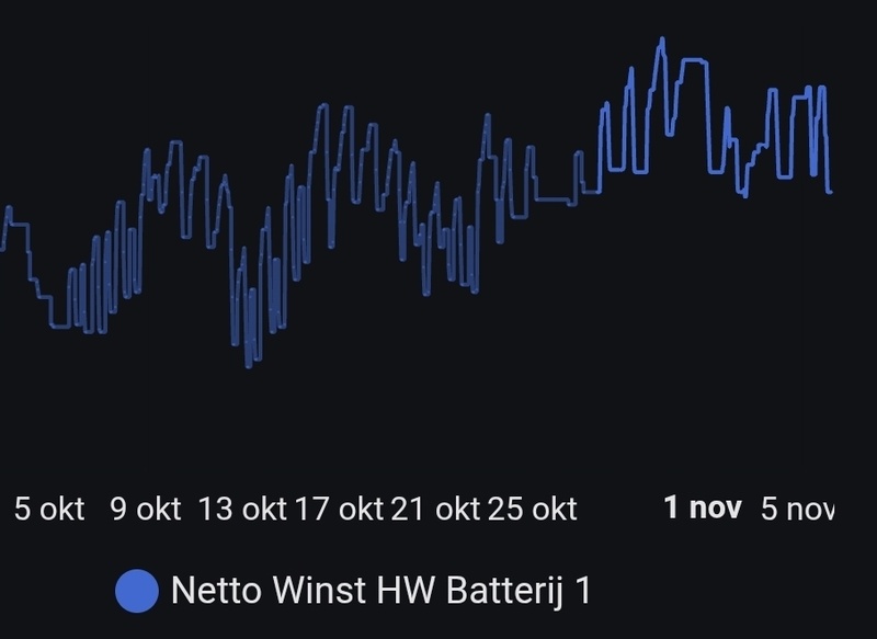

Spelen met dynamische tarieven en de PIB
De herfst breekt aan. Wat minder zon. Wat meer bewolking en wat meer regen. De meeste van jullie zullen het herkennen dat de batterij wat minder snel gevuld zal raken en ook sneller leeg is dan je eigenlijk wilt. Niet raar natuurlijk en iets waar iedere PIB tegenaan zal lopen.
Afhankelijk van je energiecontract zou je nog wat kunnen spelen in deze periode. De herfst en winter zullen bij uitstek daar de geschikte periode voor zijn. De spread zou dan kleiner worden? Is dat zo? We gaan het meemaken de komende maanden.
Het doel dat ons gezin zich een paar maanden terug stelden na de kennismaking met de PIB en de ervaring die we er mee op deden is het verlagen van onze energierekening. Het moest verder gaan dan de terugleverboete besparing. Echter het was natuurlijk wel een leuk begin van het avontuur "thuisbatterij". Het avontuur gaat verder.......
We rijden daarnaast EV. Altijd laden aan de openbare laadpaal. Het blokje wandelen er naar toe maakte mij niets uit, de tarieven wel. Dat moest goedkoper kunnen. We namen de boel onder de loep en besloten naast de batterijen ook een laadpaal aan te schaffen. Dit terzijde voor dit topic maar deze geeft wel een extra impuls aan ons doel...... lagere energiekosten.
Wat doet dynamisch nu met de PIB in de herfst tot nu toe? Ik liet van de week al een plaatje zien:
Afbeeldingslocatie: https://tweakers.net/i/ax60lX4I-DfP_h25MGOjzzfAuBM=/800x/filters:strip_icc():strip_exif()/f/image/JvVfFIPq2XOLvtuKmzNdiR64.jpg?f=fotoalbum_large
Ik zag dat er toch wat dips zaten in de winst. Dips ontstaan om 2 redenen. Je gaat laden en dat kost geld en gaat ten koste van de winst. Winst verzilver je pas bij ontladen. 2e reden is dat de opbrengsten lager kunnen zijn dan de kosten. Dynamisch biedt mooie kansen maar ik besefte op basis van mijn grafieken dat ik beter moest gaan kijken naar de spread. Leuk om NOM te draaien maar als het uiteindelijk geld kost dan beter uit het net halen.
Ik heb een paar dagen de PIB maar eens anders bestuurd. Wat is er in die dagen geladen en ontladen? Wat waren de laadkosten en de laadopbrengsten?
Afbeeldingslocatie: https://tweakers.net/i/YXh1HKjElqtLT80vpv59SFUTZII=/fit-in/4000x4000/filters:no_upscale():strip_exif()/f/image/43koqlHeBPq2JEWu9lAaKjCN.png?f=user_large
Dit dus. De metingen zijn gestart bij 0% SoC en pas gestopt bij het bereiken weer van diezelfde 0% SoC. Uit het plaatje is te zien dat de laadkosten net iets hoger waren dan de ontlaadopbrengsten. 3 ct en een paar cycli verder. Niet het gewenste resultaat nog maar de dipjes die ik zag zijn dus afgevlakt.
Btw. de RTE was 71,45% over deze periode. Gemeten met de HW kWh MID meter.
Ik heb een automatisering gemaakt om het e.a. te sturen. Deze kijkt voor nu eerst naar een aantal criteria. Wat is de huidige uurprijs, wat zijn de gemiddelde laadkosten van de PIB en welke dynamische spread vind ik wenselijk. Daarnaast heb ik voor de test even aangegeven dat de PIB alleen mag ontladen als het voldoet aan de gestelde criteria en tussen zonsondergang en zonsopkomst.
Wat was de gemiddelde laadprijs? De gemiddelde ontlaadprijs? Welke spread had ik ingesteld?
Afbeeldingslocatie: https://tweakers.net/i/w1-C7uR4nk83mVnqPpteYC3MQvE=/fit-in/4000x4000/filters:no_upscale():strip_exif()/f/image/j46eCVO6I838uElLAL7cMtaP.png?f=user_large
Afbeeldingslocatie: https://tweakers.net/i/Bvd8HW92hbqkwrq22su0xFPHhEk=/fit-in/4000x4000/filters:no_upscale():strip_exif()/f/image/sfS8RnhlKu3LaYAHZpLURpeP.png?f=user_large
Wat doet deze automatisering?

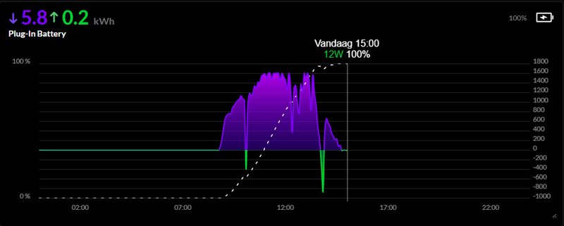

Wat een mooie zondag, de accu's zitten weer eens vol. Lekker hoor.
Afbeeldingslocatie: https://tweakers.net/i/STGhP9b2Fdh20BzamSn4lyiVXso=/800x/filters:strip_exif()/f/image/G3Tgigb6kLnapFFvlspP6Snh.png?f=fotoalbum_large
WGA | Napoleon Pro 22 K-Leg-3 | KamadoJoe Big Joe I | Inkbird ISC-027BW | JoeFyr | JoyStove Large | Weber Smokey Joe | Ooni Karu 2 | www.bbq-brethren.nl | MHI SRK35ZSX-WF | HomeWizard PiB 2x | 3450 Wp 100% Zuid

fxs81 schreef op zondag 9 november 2025 @ 15:11:
Hier niet, maar tot 5% vol en zijn nu alweer aan het ontladen :?

Olie_B_Bommel schreef op zondag 9 november 2025 @ 15:38:
Te weinig pv dan.
Hier alle 3 de accu’s vol waren t/m 60% ontladen.
En mijn enphase accu’s waren t/m 70% ontladen.
Totaal 3kwh weer de accu’s in gegaan vandaag
Helaas ook nog een 2,6 kWh terug geleverd met de hele dag de warmtepomp aan.
En ook 2x warm water moeten maken.
Huis op 21c, was ook niet koud buiten.

Devke schreef op zaterdag 8 november 2025 @ 22:53:
Tussen zonsondergang en zonsopkomst wordt er steeds gekeken wat de huidige dynamische uur prijs is. Als de uur prijs hoger is dan de gemiddelde laadkosten + spread dan mag de batterij gaan ontladen. Dit voorkomt dat je tegen lagere tarieven NOM gaat draaien t.o.v. de laadkosten. Daarmee probeer ik ook de laadkosten weg te werken (door te zoeken naar de juiste spread) en het als winstgevende run af te sluiten. Winstgevende run betekend dat het goedkoper was de PIB te laden dan uit het net te halen.
Ik zal de automatisering delen met jullie. Let op ik maak gebruik van een aantal sensoren die @gielz in een eerdere automatisering heeft gemaakt. Automatisch laden op dynamische uur- en kwartiertarieven / NOM ontladen
De automatisering:

Mocht je de code willen gebruiken? Het stukje m.b.t. Zendure is meer voor mij handig, mag je skippen. Daarnaast gaan er ieder uur notificatties naar een mobiel bijvoorbeeld. Leuk voor debug doeleinden anders lekker verwijderen of een # voorzetten (commentaar in HA yaml).
Het is vooral kijken naar het ontladen nu dus. Ik heb de spread verhoogd. Deze stond op 7 ct per kWh. Uiteindelijk werd gerealiseerd:
Voor de nieuwe tests ga ik de spread naar 8 ct verhogen. Kijken of er ook meer gerealiseerd wordt en er ook nu een plus weer gaat ontstaan aan besparingen. Het blijft leuk om hiermee te stoeien. Voor de 1 gerommel in de marge, voor de ander een (hoog) tweak gehalte, weer een ander vindt het leuk om te lezen en de laatste groep verklaard je rammel gek ;-P
Doe er je eigen voordeel mee.

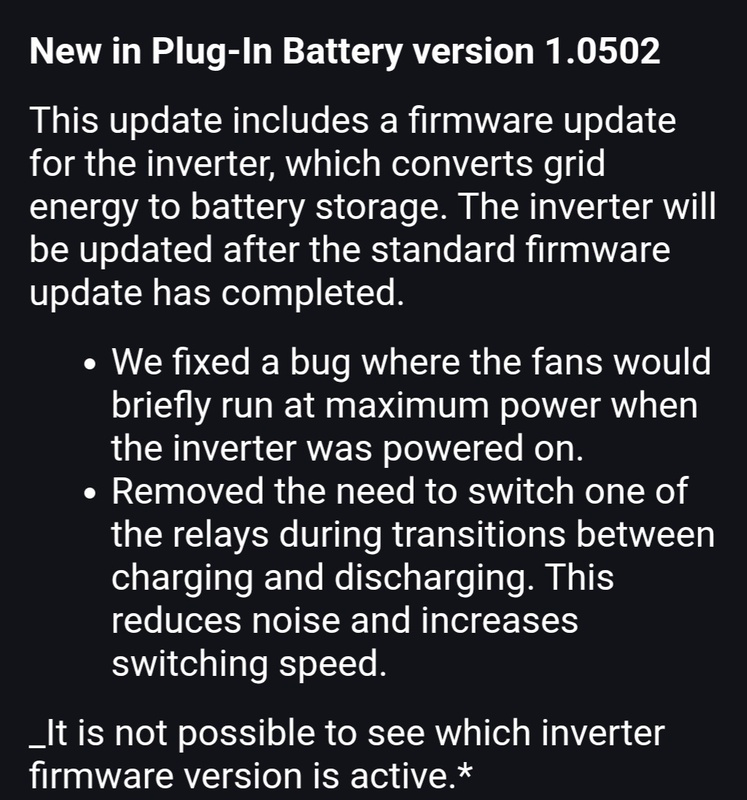

Als antwoord op jouw vraag in het betakanaal kreeg ik dit antwoord terug:
Afbeeldingslocatie: https://tweakers.net/i/ACnU0ivXtMMZ3OfVaxcJ7pF7ZQ8=/800x/filters:strip_exif()/f/image/vLlIkMtF5R6wZrnPEYUkeFnJ.png?f=fotoalbum_large
Home Assistant, Homewizard Plug-In Battery 5.4 kWh. 4980 Wp zonnepanelen Azimuth 102, Tilt 30.
hanev001 schreef op dinsdag 11 november 2025 @ 09:41:
Er is een vraag bij mij boven gekomen en misschien kan jij dat in het Beta forum ter sprake brengen.
Er komen hier de laatste tijd meldingen voorbij van mensen die batterijen in de winter uitzetten.
Dat betekend dat ze software updates die in de periode dat ze uitstaan worden gedaan niet eerder ontvangen dan wanneer ze de boel weer aanzetten. Dat zal voor de standaard updates waarschijnlijk niets uitmaken, ze gaan dan in een sprong naar de nieuwste versie.
Maar werkt dat ook voor de firmware update voor de omvormer die met de zojuist uitgebrachte Beta wordt gedaan. Of is deze specifiek gebonden aan deze update want in dat geval gaan er problemen ontstaan en moeten er dus eventueel meerdere updates in een gescheiden specifieke volgorde plaatsvinden.
Dit antwoord is teruggekomen op je vraag vanuit HW:
Goede vraag! De firmware kan altijd worden geïnstalleerd op alle voorgaande versies. Het is niet noodzakelijk om de batterij up-to-date te houden om de laatste versies te blijven ontvangen; het is prima om de batterij voor een langere periode uit te schakelen.
We adviseren wel om de batterij uit te schakelen nadat deze is opgeladen tot 60% voor een langere levensduur van de cellen. Dit kan in de app: ga naar Instellingen → Apparaten → jouw batterij → drie puntjes linksboven → “Opladen voor opslag (60%)”.
