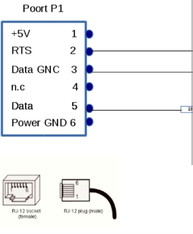

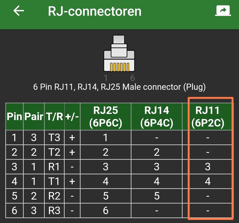

En mocht het echt nodig zijn als ik er een nieuwe RJ12 plugje erop zet, wat is de volgorde van de kleur code? ;)
  • peterbier
  • Laatst online: 00:15
ivo1969 schreef op dinsdag 18 februari 2025 @ 21:31:
Wel ooit gehad, via KPN maar weg gemieterd.
En och het werkt nu weer en als het probleem oplevert kan ik nog altijd bij doe zelf zaak zo n ding met plugjes kopen.
En ik begrijp dus dat er aan een P1 meter een RJ11 plugje moet?
Klopt RJ11 wordt bij xdsl en telefoon analoog gebruikt.
Maar de P1 poort heeft deze aansluiting ook en is bedraad via 4 draden.
Let er wel op dat je geen RJ45 koopt deze zijn breeder en is voor netwerk bedoeld en dat past niet.

peterbier schreef op dinsdag 18 februari 2025 @ 21:39:
Dat RJ45 breder is dat wist ik :) , maar begrijp dat het om een RJ12 gaat , en dan nog de kleur volgorde ?
  • peterbier
De connector is gewoon RJ11 wat door de slimme meter gebruikt wordt.
6 gleuven met 4 draden.

  • ivo1969
  • Laatst online: 23:30
peterbier schreef op dinsdag 18 februari 2025 @ 21:44:
Ja ook prima, maar dan lijkt mij nog als lijk kleurvolgorde en die 4 draden in welke gleuven?
  • ivo1969
Bedankt voor schema, maar daar kom ik persoonlijk geen wijs uit.
Ik weet kabel kan je strippen dan op bepaalde kleurvolgorde de kabel in de connector plaatsen om vervolgens ding met tang vast te knijpen.
Ik ben zelf van beetje Jip en Janneke taal dan snappen mijn hersenen het tenminste ;)

  • peterbier
ivo1969 schreef op dinsdag 18 februari 2025 @ 21:48:
Connector is RJ11 en je moet de 4 middelste nemen.
Afbeeldingslocatie: https://tweakers.net/i/wUHR6E987JT-8B2ZySHDOIkdLcw=/800x/filters:strip_icc():strip_exif()/f/image/qu9AACGKkFtbIIDpffy4nezq.jpg?f=fotoalbum_large
2,3,4,5

  • peterbier
Correctie
De P1 van HomeWizard heeft 6 draden.
Dat zal i.v.m. voeding zijn.
Data gaat via 4 draden.
De connector blijft wel RJ11.
Ik gebruikte toen Toon en plugwise.
Dat gaat via 4 draden.

  • ivo1969
peterbier schreef op dinsdag 18 februari 2025 @ 21:53:
2,3,4,5
Veel van die snoertjes gemaakt vroeger.
Ik heb het vroeger wel eens geprobeerd bij een utp kabel, maar in vage herinnering was het geen succes.
maar met foto erbij zie ik nu wel de volgorde hoe kleuren moeten.
Ik kan wel een audio kabel aan een din plug solderen , of rca kabels maken, een dual platenspeler lukt mij meestal ook om te reviseren,, maar toch ben ik weer soms dus onhandig :)
Maar goed momenteel werkt het weer, de P1 meter valt er niet eruit en mocht dat wel het probleem zijn dan is gang naar bouwmarkt ook nog zou gedaan.
In ieder geval ieder met gegeven hulp , enorm bedankt _/-\o_
  • peterbier
Even een reactie ik had het fout. (Sorry)
De stekkers zijn hetzelfde RJ11 en 12.
@HomeWizard_NL heeft gelijk.
De 12 versie heeft 6 aansluitingen.
Bij de RJ11 missen er 2 van de 6 pennen.
Voor mij al een tijdje geleden.
Die extra 2 pennen is voor de voeding bij de wat nieuwere slimme meters dat je zonder externe voeding kunt.
  • peterbier
Nu prik ik mijn HomeWizard P1 dongel er maar weer in zodat de batterij weer kan gaan laden met een zonnige dag morgen.🌞

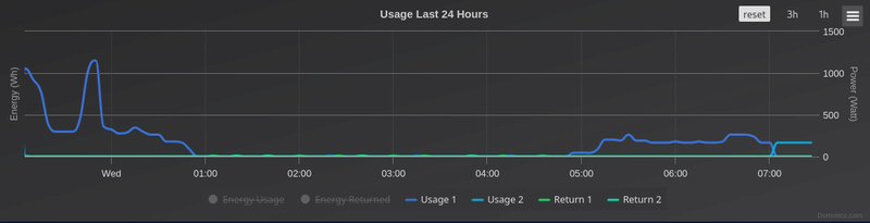

Het gedrag van het ontladen is nog steeds een beetje vaag.
Afbeeldingslocatie: https://tweakers.net/i/mZT7uLEEsyMhPWHWXTQsRLXrfIM=/800x/filters:strip_exif()/f/image/HJKqrMbj9WkV4M0IWQLfc7XV.png?f=fotoalbum_large
De accu was 45% vol toen ik naar bed ging. Ik heb hem voor de zekerheid een keer uit en aan gezet. In de app zag ik dat alles in orde was. Zo stond het er letterlijk. En dan ineens draait de accu NOM van 1 tot 5 uur in de ochtend.

  • Laatst online: 22:37
asing schreef op woensdag 19 februari 2025 @ 08:36:
Je bedoelt gewoon de knop aan en uit op het apparaat? Zou eigenlijk niet moeten. Ik heb met 1 accu tot nu toe dit nog niet gezien eigenlijk reageert hij altijd snel op wat de p1 meter doet. Met andere woorden ik heb nog niet meegemaakt dat hij voor 00:00 niet leeg was

  • Laatst online: 22:36
crryp schreef op woensdag 19 februari 2025 @ 08:41:
Nou ja, je ziet het ;) . Hij had de hele avond zichzelf kunnen ontladen maar deed het niet.
  • crryp
asing schreef op woensdag 19 februari 2025 @ 08:45:
Jaa precies.... dat is inderdaad wel vaag! Zeker naar een power cycle (geen idee of dit nog effect heeft)

  • Laatst online: 14-10 13:31
Belangrijkste is dat hij 's ochtends toch leeg was?
Ticketje inschieten bij hw, zodat ze het kunnen oplossen voor de batterij beschikbaar wordt in België ;),
Mogelijk toch doordat die tweede batterij van je eerst nog in de P1 meter zat en dat later alsnog op één of andere manier is gereset? Dan werkt het nu toch zoals het hoort, uiteindelijk? :)

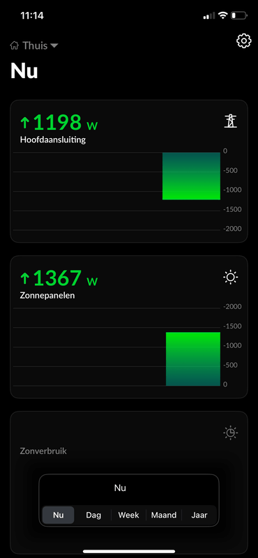

Er is een update. 🤔
*edit, in de cloud gaat het even niet lekker waardoor “nu” weergave even niet werkt.
*edit 2, en weer live. 📺

@HomeWizard_NL Bugje in de app? De “nu” weergave geeft niks meer weer.

Zal niet aan de update liggen, hier hetzelfde en 1x een melding gehad dat energy-iets in onderhoud is “probeer het later opnieuw”.

En weer gefixt

Harri schreef op woensdag 19 februari 2025 @ 11:02:
Klopt, vorige versie heeft hetzelfde; geen nu weergave dus waarschijnlijk iets met de servers 😉

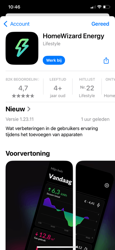

shthpnz schreef op woensdag 19 februari 2025 @ 11:04:
Ja let op: versie 1.23.11 niet downloaden! De ‘nu’-weergave werkt niet meer
Helaas een gevolg van een migratie op cloud niveau die even niet zo soepel loopt als verwacht. Heeft niet met de nieuwe app versie te maken. Even geduld.

Daarnet kreeg ik ook een melding dat de HW Energy app eruit lag wegens serveronderhoud. No problem.
Gaf mij gelijk een kans om te zien wat de batterij dan doet, die bleef netjes nom draaien (opladen in dit geval dus) want de hoofdmeter bleef netjes rond de 0,000 kW draaien en de batterij staat inmiddels op 17%.

Idem, hier ook geen NU weergave met app v1.23.10 @HomeWizard_NL

📺 ennnn, we zijn weer live. 🛜

Ja, mee eens. Ik heb net even wat simulaties gedraaid op basis van 15-minuut intervals uit de HW API voor één of twee batterijen, maar ik krijg ze in de zomer niet leeg (geen airco etc), maar in het voor- en najaar lijk ik gek genoeg meer profijt te hebben van extra capaciteit. Bvb:
Augustus '24:
1-locked: 61.56kWh used
2-locked: 63.31kWh used
2-unlocked: 67.02kWh used
Mei '24:
1-locked: 54.66kWh used
2-locked: 64.74kWh used
2-unlocked: 69.98kWh used
Maart '24:
1-locked: 62.01kWh used
2-locked: 88.95kWh used
2-unlocked: 91.30kWh used
Onder voorbehoud van bugjes in m'n simulatie 8)7
