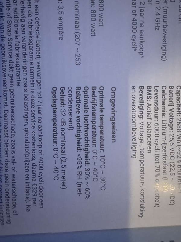

Weet iemand hier wat de specificatie van HW is mbt temperatuur omgeving en vochtigheid omgeving waar je hem mag plaatsen ik zou graag de werk bereiken willen weten zoals die soms op spec bladen staat
Luchtvochtigheid zou ik even boekje moeten checken.
Temp weet ik nog: 0-40 graden bedrijfstemo
Ideale temp: 10-30
Hier foto boekje;
Afbeeldingslocatie: https://tweakers.net/i/IWbYwIa-feEjxCPnCfNC8Ulvo70=/x800/filters:strip_icc():strip_exif()/f/image/TY8w0sCeReo9gtyiUyiAiOqv.jpg?f=fotoalbum_large
[ Voor 30% gewijzigd door crryp op 18-02-2025 18:10 ]

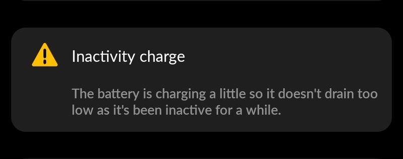

Batterij is nu aan het laden wazig.
Afbeeldingslocatie: https://tweakers.net/i/HloOp7x-Q3efZEybXc5PzvSJTvU=/800x/filters:strip_icc():strip_exif()/f/image/IbS1r7BI4RyYUJqxOYDyjjxT.jpg?f=fotoalbum_large
Tussenstekker
Afbeeldingslocatie: https://tweakers.net/i/iN_mx-HT2t6WpsmY577ibpXnjAQ=/800x/filters:strip_icc():strip_exif()/f/image/FaF59QsiQuPSyd28Mjy2XNM2.jpg?f=fotoalbum_large
Te diep ontladen @HomeWizard_NL ?.
Dit direct naar het ontladen weer laden is toch vreemd.
Deze melding.
Afbeeldingslocatie: https://tweakers.net/i/ZsTQRM4wEnxOT-l5KDEOlFFyviA=/800x/filters:strip_icc():strip_exif()/f/image/8Juwmkr237uRP7ltwoFTVerz.jpg?f=fotoalbum_large
[ Voor 22% gewijzigd door peterbier op 18-02-2025 19:20 ]

peterbier schreef op dinsdag 18 februari 2025 @ 19:12:
Tussenstekker
Te lage SOC / temperatuur?
Dus klein beetje bijladen?
Tussenstekker
Deze melding.
Ditzelfde hadden wij eergisteren ook. Een poosje (tiental?) minuten zo’n 75W met deze melding, zo’n minuut of 5 800W met deze melding, daarna weer 75W en toen weer 0W en melding verdwenen.
Leek mij inderdaad ook een kwestie van batterij op de 8% houden/brengen want het percentage zelf bleef op 0% staan.

  • peterbier
  • Laatst online: 20:03
Wordt nog vager.
Nu een periode op 70w aan het laden naar de 800w.
De batterij doet dit zelf naar een dag zonnestroom. (Tussenstekker)
Nu staat hij uiteindelijk op 0% in het wit.
Afbeeldingslocatie: https://tweakers.net/i/-x7CBbxfX8WkPxM2L12w6ciUHAY=/x800/filters:strip_icc():strip_exif()/f/image/IKCe0klYP34zi7wDVd7FlPcQ.jpg?f=fotoalbum_large
Batterij zelf geeft ook aan dat deze vanzelf is gaan laden voor even.
Afbeeldingslocatie: https://tweakers.net/i/GbdePBlwE4tXa1W3HwuELLN9tnk=/800x/filters:strip_icc():strip_exif()/f/image/z8VP87aMTOL2jbzMWqhZdhFS.jpg?f=fotoalbum_large
