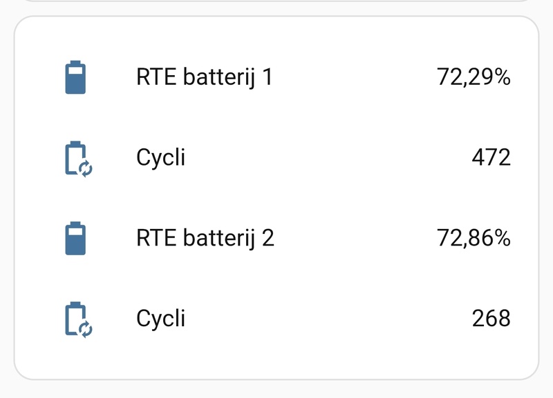

Slim laden met dynamisch contract kijkt ook naar de prijzen van elektriciteit.
En er wordt ook rekening gehouden met afschrijving en verlies omvormen.
Hierdoor kan het dus financieel 'goedkoper' zijn om de stroom terug te leveren aan het net ipv in de batterij stoppen. En dus ook dat in de nacht er stroom van het net wordt afgenomen ipv uit de batterij.
IK heb dit ook zo staan en denk dan ook wel eens dat ik het vreemd vind dat er niet geladen wordt in de batterij.
Ik heb het nu een beetje losgelaten en laat HW het bewoon zelf bepalen.

Wat zou kunnen is dat het terugleveren op die momenten volgens HW meer opleverde dan het inkopen 's nachts. De keuze is 1kWh terugleveren of 0,73kWh eigen gebruik later.
Waar HW volgens mij geen rekening mee kan houden is of je nog kunt salderen of dat je al meer teruggeleverd hebt dan ingekocht. De sommetjes worden een stuk simpeler volgend jaar.
