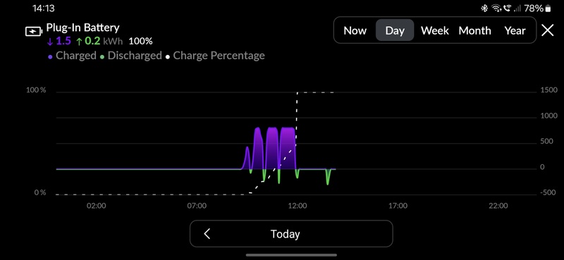

• ivo1969
  • Laatst online: 18:54
asing schreef op zondag 16 februari 2025 @ 22:25:
Even in de herhaling: de laadcurve van lfp is zo plat als Flevoland. Inschatten hoe vol de accu zit is moeilijk en alleen bij helemaal vol of leeg weet de bms de toestand. Daarnaast, hoe krijg je 3.4 kWh in een 2.7kWh batterij :P ?
Dat laatste vraag ik mij ook af, hier trouwens , 2,8 kwh in en 1,9kwh uit

  • dotternetta
  • Laatst online: 06-10 15:25
0,9 kWh warmteverlies, neem ik aan
[ Voor 23% gewijzigd door dotternetta op 16-02-2025 23:14 ]
"Just charge the freaking thing to 100 percent" 😄
Het BMS kan de SoC vaak wel redelijk schatten door uitgaand vermogen maal tijd, pas na meerdere cycles niet <10% of 100% aangetikt te hebben gaat de SoC driften.
En iets meer dan 1 cycle gehaald door tussendoor weer iets te laden kan verklaren waarom er meer dan de bruto capaciteit is geladen.

  • hgwj1983
  • Laatst online: 16:26
Ik heb vandaag 1 batterij die in de HW app meld dat hij offline is geen wifi (laatst bekende sterkte 100%) Maar volgens Unifi is de batterij gewoon verbonden met WiFi :D leuk dit
//edit
Net even een bezoekje aan de batterij gebracht, deze stond rood te knipperen. Stroom er even af middels de schakelaar op de zijkant en na een aantal seconde stroom er weer op. Nog steeds een rood knipperend lampjes paneel. Knop 5 seconde ingedrukt houden, kwam in setupmode. Wifi opnieuw toegevoegd en hij lijkt het weer te doen.
Wel vaag, alsof zn wifi settings gereset zijn :/
[ Voor 52% gewijzigd door hgwj1983 op 17-02-2025 09:17 ]

  • asing
hgwj1983 schreef op maandag 17 februari 2025 @ 09:07:
//edit
Heb je toevallig een firmware update gekregen?
  • hgwj1983
asing schreef op maandag 17 februari 2025 @ 09:22:
Beide zaten en zitten op 1.0016

  • ivo1969
als ik bij mijn homewizzard app kijk zie ik bij de batterij nu: Synchroniseren met het stroom net
Even geduld , Na het opstarten kan het 10 minuten duren om het stroomnet te synchroniseren, voordat je thuisbatterij gaat werken.
Ik snap de tekst, maar waarom weer synchroniseren?
Maar ondanks dat er even heeft gestaan, is nu weer Alles in orde
Tekst:
Batterij werkt zoals verwacht. De kamertemperatuur is optimaal voor de efficiëntie en de levensduur van je batterij.
Maar dan nog de vraag, hoe wordt er gesynchroniseerd, ik bedoel aan de batterij zie en hoor je niks aparts
[ Voor 35% gewijzigd door ivo1969 op 17-02-2025 10:18 ]

  • HomeWizard_NL
  • Registratie: Juli 2020
  • Laatst online: 13-10 18:37
HomeWizard_NL
bedrijfsaccount
ivo1969 schreef op maandag 17 februari 2025 @ 10:08:
Tekst:
Meestal gebeurd dit als de frequentie in het net gedipt is onder een bepaalde waarde, daarna moet de batterij opnieuw aankoppelen aan het net.

Vanaf hoeveel watt welke de zonnepanelen netto opbrengen gaat de accu stabiel opladen?
Hier zie ik bij sunny portal dat teruglevering 403 W is, en daar gaat dus nog wel verbruik van stroom eraf.
Maar nu op dit moment hoor ik steeds het relais van de batterij, opladen, inactief , of terug leveren en dat komt omdat hier vanaf zo'n 10.45 de panelen beginnen te werken, maar nu kwartier later nog steeds dat geklik, dat lijkt mij niet goed voor de batterij.
Zou het een optie kunnen zijn dat batterij pas oplaad als er minstens een min of 5 bijv ding merkt dat teruglevering genoeg is en dan pas opgaat laden?
Laad percentage van de batterij is in kwartier nu wel opgelopen van 0 naar 1%

ivo1969 schreef op maandag 17 februari 2025 @ 11:03:
Als de accu steeds 5 min nodig heeft is het niet echt 0 op de meter. Hij is gemaakt om veel te schakelen.
  • ivo1969
alwind schreef op maandag 17 februari 2025 @ 11:05:
hmm oke, ging mij alleen om begin van oplaad cyclus , maar als batterij er tegen kan, dan wat mij betreft prima

Ik zit net te kijken, maar dit vind ik er vreemd uit zien op de grafiek.
@HomeWizard_NL
Kijk ik verkeerd?
Volgens de informatie bij de meter is alles ok.

Sjamo schreef op maandag 17 februari 2025 @ 14:16:

Ik weet antwoord niet kan alleen laten zien hoe het er bij mij eruit ziet Afbeeldingslocatie: https://tweakers.net/i/wpW7Iu6DrrYnUxbqNkwu6k_9J3Q=/800x/filters:strip_exif()/f/image/22j082efjv4Lj2gNMAmm2Gnh.png?f=fotoalbum_large

ivo1969 schreef op maandag 17 februari 2025 @ 14:30:
Ik weet antwoord niet kan alleen laten zien hoe het er bij mij eruit ziet [Afbeelding]
Zo ziet het er hier normaal ook uit, in verschillende vormen. Maar ik heb niet eerder gezien dat de batterij plots van onder 50% naar 100% geladen schiet en op Idle gaat, terwijl er nog zon genoeg is, en volgens de meter zelf alles optimaal en goed.
@HomeWizard_NL
Kijk ik verkeerd?
Ik zou me niet te druk maken over de grafiek. De Solar Consumption grafiek springt soms ook alle kanten op.

dotternetta schreef op maandag 17 februari 2025 @ 15:06:
Deze grafiek geeft weer wat de batterij doet, en wat de batterij doet klopt niet. Dat is ook te zien in de grafiek. Dis volgens mij zit het probleem niet in de grafiek.
