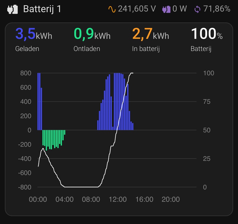

or not to be
Afbeeldingslocatie: https://tweakers.net/i/QC7xhYVkRIiyp6su7YtbC6zElss=/x800/filters:strip_exif()/f/image/xNiPn22mk8Ujh21RasR75yQe.png?f=fotoalbum_large
M’n accu is lekker aan het werk vandaag, zonnetje schijnt en mijn auto hangt aan de lader (3,7kW) en je ziet dat de accu de meter probeert af te vlakken :)
tubby.nl - Artes Moriendi - q1 - bf1942 - WoT - pubg - LinkedIN

kijk eens hier naar, en ja, dit zal dus voor iedereen weer anders zijn.
Dag in juli vorig jaar. in de nacht tot circa 7:00 uur en na 21:00 uur heb ik totaal op die dag 3,5 kWh verbruikt.
Afbeeldingslocatie: https://tweakers.net/i/jC_e5dhsOxl17vpDmGXxy3bZqMQ=/800x/filters:strip_exif()/f/image/QyIOSB8v5Gb8rem3UeEf7C4m.png?f=fotoalbum_large
als je de volgende dag (zag er nagenoeg het zelfde uit), van de avond tot de volgende dag 7:00 gaat bekijken heb je dus totaal 3,5 kWh nodig, één batterij met de RTE meegenomen kun je circa 2 kWh (mogelijk nog iets meer) uit een batterij leveren. 2 batterijen krijg je dus niet leeg, circa 500W restcapaciteit blijft dus achter in de batterij en die kun de volgende dag ook niet meer opnieuw vullen.
Als ik zelf kijk is mijn gemiddeld nacht verbruik ergens tussen 2,5 en 4 kWh, gemiddeld zit je rond de 3-3,5 kWh (dus in feite deze grafiek is behoorlijk het gemiddelde verbruik tijdens de zomer.
Je kunt aan de grilligheid van de PV opbrengst ook zien dat dit best ook een redelijk bewolkte dag was, verre van ideaal dus.
Wil je dus graag op NOM uitkomen is hier de keuze van 2 batterijen het beste, onddanks dat je dus wel wat inboet in opname richting batterij en je teruglevering naar het net iets zal toenemen.
Bij één batterij zorg je eigenlijk steeds dat deze leeg komt en optimaliseer je dus je teruglevering.

  • crryp
  • Laatst online: 14:11
Afbeeldingslocatie: https://tweakers.net/i/V9IAOt-N84v1pD5Pik1VWGTZdrs=/800x/filters:strip_icc():strip_exif()/f/image/aeTtb3pbLW4X45lHNLGq6OCa.jpg?f=fotoalbum_large
Ennn voll!! Mooi spul zo blij als een kind in de snoepwinkel, na al dat wachten.

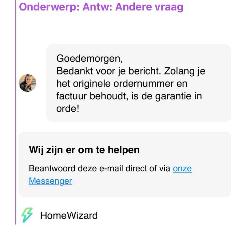

@HomeWizard_NL ik heb een vraagje, ik kan via Marktplaats een HW batterij aanschaffen tegen kostprijs omdat die persoon hem niet wilt hebben hij zit nieuw in doos.
Hoe zit het met garantie in dit geval en is het serienummer dan geregistreerd op de andere persoon of wordt dit gekoppeld aan mijn adres zodra ik die accu in gebruik ga nemen?
Ik wil best iemand uit de brand helpen die de accu niet meer wilt hebben, maar vroeg mezelf af hoe dit garantie technisch zou werken.
  • crryp
Flodder325 schreef op zondag 16 februari 2025 @ 18:34:
Garantie zit mee met het apparaat heb dit ergens op mail zwart op wit zal t voor je opzoeken!
