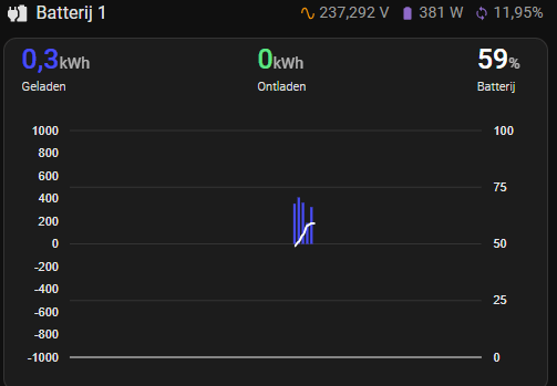

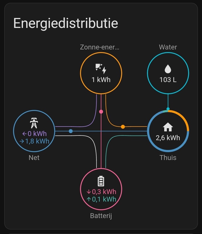

Heel het energy dashboard is nu wel even in de war.
Wel jammer dat je er niet meerdere kunt hebben.
Want je moet de batterij erbij plaatsen en dan ook (neem ik aan de P1 meter import /export vervangen door de 'simulated' P1 import/export want anders klopt er niets meer. Dus zal het weer een dagje wachten worden.
[ Voor 4% gewijzigd door blahenazo op 15-02-2025 12:43 ]
  • blahenazo
  • Laatst online: 09-10 21:44
Het zou dan eventueel mogelijk om een dashboard te runnen met de echte batterij alsook een simuleerde ;)
blahenazo schreef op zaterdag 15 februari 2025 @ 12:39:
Als je alles goed hebt staan dan gaat het de dag erop goed werken. Ik wil hem er ook weer even aan koppelen om te simuleren wat een 2e batterij zou doen. De 1e batterij hangt er wel in. Let op dat dit ook niet realtime is. Ververst ieder uur.

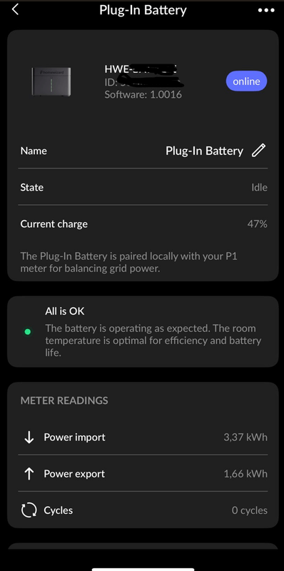

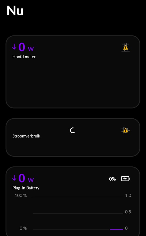

Ik heb mijn batterij vandaag ontvangen. Ik heb problemen om hem aan de praat te krijgen!
Na het voltooien van de installatiestappen blijft het lampje op de batterij wit. De app zegt dat de batterij 6W verbruikt en een SOC van 47% heeft. Zie de screenshots.
Wat ik tot nu toe heb gedaan:
  • power cycling.
  • Ik heb de batterij geforceerd om op te laden (door de instelling in de HW-app te wijzigen).
  • Ik heb hem op een andere fase in huis aangesloten.
  • Ik heb hem verbonden met verschillende wifi-netwerken (IOT vs normaal wifi).
Mis ik een stap? Heeft iemand hetzelfde probleem gehad?
De HW-ondersteuning is gesloten tot maandag. :|
[/lAfbeeldingslocatie: https://tweakers.net/i/jug12Hq17E8vRWUbSkspE9jR8gQ=/800x/filters:strip_exif()/f/image/hzMShRaBaRfFpuRxeQAHjLpC.png?f=fotoalbum_large
Afbeeldingslocatie: https://tweakers.net/i/TRVHmrR19A38GAlgEUIKqd7TRGA=/x800/filters:strip_icc():strip_exif()/f/image/kg4khxVsuOLUQkH7WX2hri8b.jpg?f=fotoalbum_largeAfbeeldingslocatie: https://tweakers.net/i/yzCelnpUgvYi1Mq-Z9Mur0j5Lws=/x800/filters:strip_exif()/f/image/DMvA6GukcIdxd9SEVhYLT7Zb.png?f=fotoalbum_largei]
[ Voor 9% gewijzigd door M.Di op 15-02-2025 14:00 ]

M.Di schreef op zaterdag 15 februari 2025 @ 13:53:
  • power cycling.
[/l[Afbeelding]
[Afbeelding][Afbeelding]i]
Hier hetzelfde probleem, echter wel beiden op hetzelfde netwerk. Geforceerd laden en NOM doet niks. (Had eerst een uur het probleem van @crryp. AI assistent van HomeWizard adviseerde de P1 meter opnieuw te installeren, heeft uiteindelijk geholpen. )
[ Voor 4% gewijzigd door vraasen op 15-02-2025 14:41 ]
  • Harri
  • Registratie: Februari 2025
  • Laatst online: 03-05 11:27
@M.Di Als de slimme meter constant wisselt tussen import/export kan het ook zijn dat de batterij op idle gaat om constant wisselen van laden/ontladen te voorkomen.
Met andere woorden: leveren de panelen momenteel wel voldoende terug c.q. heb je wel voldoende afname van het net?

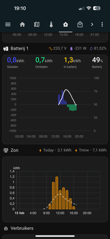

@gielz thanx voor de inspiratie heb wat kleine aanpassingen toegepast waaronder de kleurtjes en dat de lijnen niet verder lopen dan het moment in tijd.
Cool :D!
Afbeeldingslocatie: https://tweakers.net/i/e8DIwDudqhmDnNxeOnzThe5ws4U=/fit-in/4000x4000/filters:no_upscale():strip_exif()/f/image/oQzodL54KwJHKlgB7mohcS7e.png?f=user_large
Homeassistant, 3x HW battery, PV 4440WP Solis inverter, 5x Daikin Aircos, Peblar business, Tesla model Y AWD

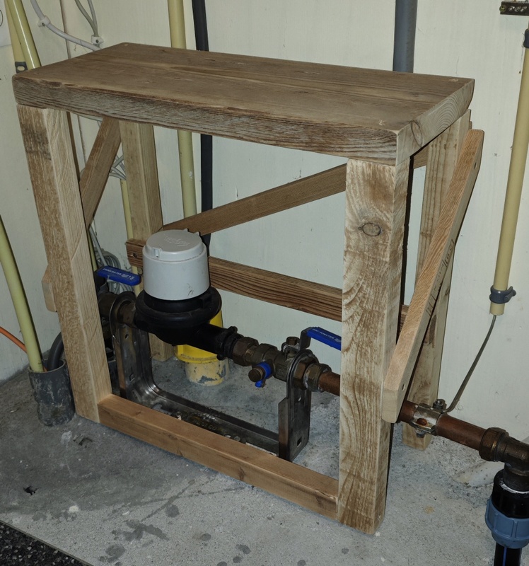

Zo eerst maar. Op de plek van de oude gasmeter 😄 (leuk zo'n niet vlakke vloer in de meterkast, maar met een paar stukjes 4 mm hard rubber onder 1 poot staat ie nu als een huis)

crryp schreef op zaterdag 15 februari 2025 @ 14:12:
Cool :D!
Gaaf! Hoe ziet je yaml er uit om de lijn af te breken? Nooit naar gekeken maar zou het wel eens willen testen. Ben hier inmiddels bezig met het RTE gedeelte (maandelijks en wekelijks)
*Per maand grafiek, met mooie mouseover
Afbeeldingslocatie: https://tweakers.net/i/09t9FmfRmFpm-Biy-0wtGhif6Nk=/fit-in/4920x3264/filters:max_bytes(3145728):no_upscale():strip_icc():strip_exif()/f/image/zVbVhjQ5RsphUc95AiRNxCAW.jpg?f=user_large
Afbeeldingslocatie: https://tweakers.net/i/ow61qrXjeeakm1GLVzP9cBBZx44=/fit-in/4000x4000/filters:no_upscale():strip_exif()/f/image/qSQFrRfi23D2cr3Ur3EvhijW.png?f=user_large

  • crryp
  • Laatst online: 14:11
gielz schreef op zaterdag 15 februari 2025 @ 15:56:
Je moet dan bij de serie van de witte lijn dit toevoegen: extend_to: now
Afbeeldingslocatie: https://tweakers.net/i/dmGgzmvpJ5xHK-8ExmT26Pn_ft0=/x800/filters:strip_icc():strip_exif()/f/image/qM27sYN1RXbWJLlWb9I7seJV.jpg?f=fotoalbum_large
[ Voor 18% gewijzigd door crryp op 15-02-2025 16:17 ]

  • crryp
Ohh ook nice deel die ook maar de yaml als je wilt! Ik wil nog vanavond even naar batterijpersentage kijken of ik kleur kan templaten groen ontladen paars ontladen null wit! Das ook wel relaxed!

crryp schreef op zaterdag 15 februari 2025 @ 16:14:
Je kunt yaml makkelijk delen door te beginnen met:
[ code=yaml]
Hier plak je dan de code
[/code]
Wel even de spatie weghalen in de eeste tag. Die staat er nu even anders zie je de tags niet.
crryp schreef op zaterdag 15 februari 2025 @ 16:15:
Hierbij de yaml voor de RTE per maand, draait hier nog in de "proeftuin". Deze werkt direct als je https://gathering.tweakers.net/forum/view_message/81535028 hebt draaien. In Maart ga ik hem afmaken en wellicht de kwh naar een andere yaxis. Dan heb ik hopelijk ook genoeg data om aan de week grafiek verder te gaan. Hier zit de kwh wel op een andere yaxis maar dan ben ik nog niet tevreden over. Apexchart en weeknummers op de xaxis is geen goed huwelijk.
Uitganspunt hier is iig dat ik dagelijks de batterijen RTE kan zien als ik dat wil en wekelijkse/maandelijkse RTE statistieken heb.

Hier vandaag ook voor het eerst dat de batterij zelf wat ging laden. Zal in de periode van November t/m Februari hier wel vaker voorkomen met de Warmptepomp aan.
Afbeeldingslocatie: https://tweakers.net/i/J77H_sbxMEC3L8zxhNUrHafpHeQ=/800x/filters:strip_icc():strip_exif()/f/image/c4yf4O8uyfo4cGGxDeS6kZZY.jpg?f=fotoalbum_large
Zendure-HA.com | Run Zendure your way — in Home Assistant

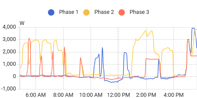

  • M.Di
  • Registratie: Augustus 2021
  • Laatst online: 03-10 05:15
Harri schreef op zaterdag 15 februari 2025 @ 17:03:
Ongeveer hetzelfde beeld hier tussen 16:20 en 16:50. Teruglevering naar het net schommelde tussen de 6W en 22W, 1x de batterij zo’n 8W zien laden. Nu de panelen vrijwel niets meer leveren wisselt de hoofdaansluiting tussen 1W en -2W, en ontlaadt de batterij netjes met zo’n 130W.
Ik zie het bij ons in elk geval als normaal functioneren ivm op de grens werken van wat de panelen nog opwekken ten opzichte van wat we gebruiken.
Mijn batterij is nog steeds aan het relaxen! Gelukkig is de ventilator niet luid.
Overdag was het netto stroomverbruik van het huis +2000W (warmtepomp en wasmachine), maar de batterij sprong niet bij.
Ook nu wordt de auto opgeladen, maar de batterij doet het niet.
Ik heb de P1-meter en de batterij een paar keer gereset. Het netwerk opnieuw opgestart. Geen verandering.
Ik ben door mijn opties heen. Ik hoop dat de rest van jullie batterijen werkend krijgt zonder het hele troubleshooting-proces te hoeven doorlopen!

  • Terranca
  • Laatst online: 30-09 07:05
M.Di schreef op zaterdag 15 februari 2025 @ 17:48:
Heb er misschien overheen gelezen, maar was de firmware van je P1 meter ook geüpdatet tijdens de installatie? Zou dacht ik versie 6.x moeten zijn. Anders toch wachten tot maandag ben ik bang 😞

  • peterbier
  • Laatst online: 12:13
Meer mensen last van de p1 offline.?
Data komt bij HomeAssistant wel binnen.
Rest van HomeWizard is online in de app behalve de p1 meter.
Afbeeldingslocatie: https://tweakers.net/i/yk0NUso2T_fcWPQtehiEz45uCZI=/x800/filters:strip_icc():strip_exif()/f/image/kTFStalGJwkIIDZSO4OiUu9O.jpg?f=fotoalbum_large
Afbeeldingslocatie: https://tweakers.net/i/_Bn1F43faDbFBpYs6k5Peg0nRJk=/x800/filters:strip_icc():strip_exif()/f/image/MeDyzDinDLM7I8YgvrEW0yIZ.jpg?f=fotoalbum_large

Wat ik nog kan bedenken.... p1 meter en batterij zitten op hetzelde wifi netwerk? De firmware versies van P1 en batterij zijn hier hetzelfde.
peterbier schreef op zaterdag 15 februari 2025 @ 18:54:
Werkt hier gewoon.
  • peterbier
Werkt weer eruit en erin gedaan de P1 dongel.
Misschien beter eerst kunnen doen dan hier vragen.😁
Vaag is dat de wifi 100% verbinding had met het ap en dat HomeAssistant wel data ontvangt.
Maar is gefix.

  • crryp
gielz schreef op zaterdag 15 februari 2025 @ 17:01:
Zo nu ga ik naar RTE grafieken kijken! Heb alles nu dynamisch gekleurt op basis wat het aan het doen is :D
Afbeeldingslocatie: https://tweakers.net/i/xR8QaHA7KMTbY-CaLnjjdD2mrxc=/800x/filters:strip_exif()/f/image/C6wpC4KfEHdXfOjEJypugnp7.png?f=fotoalbum_large

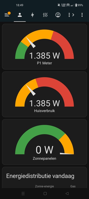

Ik heb in HA de Modern Cicular Gauge kaart gebruikt...Afbeeldingslocatie: https://tweakers.net/i/Ewyc_ET3p0dcZO4TT2uVfjAeFkU=/800x/filters:strip_exif()/f/image/CFC4Q4MkGocU7nF2vrMTOE4w.png?f=fotoalbum_large
Er valt nu natuurlijk niet heel veel te zien.. Tijd voor een aantal zonnige dagen.

winwiz schreef op zaterdag 15 februari 2025 @ 20:23:
Ik heb in HA de Modern Cicular Gauge kaart gebruikt...[Afbeelding]
In HACS zie ik hem niet staan.

  • winwiz
  • Laatst online: 13:31
Devke schreef op zaterdag 15 februari 2025 @ 20:39:
Even deze repository toevoegen. https://github.com/selvalt7/modern-circular-gauge

crryp schreef op zaterdag 15 februari 2025 @ 19:40:
Net dashboard, ben er ook mee bezig maar krijg die informatie boven de grafieken niet goed met de mushroom-template-cards.
Welke cards heb jij gebruikt voor de informatie net boven de grafieken ?

  • crryp
Henry_ schreef op zaterdag 15 februari 2025 @ 21:19:
De standaard KOP van home assistant zelf
cards:
  - type: heading
    icon: mdi:power-plug-battery
    heading: Batterij 1
    heading_style: title
    badges:
      - type: entity
        show_state: true
        show_icon: true
        entity: sensor.hw_battery_spanning
        color: accent
      - type: entity
        show_state: true
        show_icon: true
        entity: sensor.hw_battery_vermogen
        icon: mdi:battery
        color: purple
      - type: entity
        show_state: true
        show_icon: true
        entity: sensor.battery_1_rte_dagelijks
        icon: mdi:sync
        color: purple

  • Henry_
  • Laatst online: 08:45
crryp schreef op zaterdag 15 februari 2025 @ 21:21:
Thanks, soms kan het zo eenvoudig dus zijn :)
  • crryp
Henry_ schreef op zaterdag 15 februari 2025 @ 21:29:
Zeker :D dynamisch maken van die kleuren van percentage op laadmodus was stuk lastiger xD

Wat is jullie ervaring sochtends? Ik zie nu zn -80 wat op de p1 meter accu doet nog niks. Wanneer springt die omvormer aan van de accu?
Rond 100 watt zag ik hem aan springen nu trouwens!

crryp schreef op zondag 16 februari 2025 @ 09:10:
In het vorige topic heeft HomeWizard dit toegelicht, zie: HomeWizard_NL in "Het HomeWizard Plug-In Battery topic"

Normaal gaat de batterij vrij snel bij mij laden. Maar ik lever nu al een kwartier 500W terug aan het net, maar de batterij laadt 0,0 :?
Begrijp niet goed waarom. Heb de P1-dongel al een powercycle gegeven. Volgend de HW-app zijn zowel P1 als batterij netjes online, niets aan de hand.
