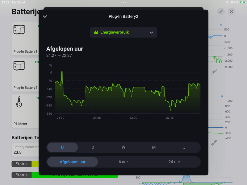

Updates gedraaid op de 2 PiBs. Alleen wil PIB in de woonkamer niet altijd meer ‘meedoen’ en mag de PiB op zolder het in zijn eentje trekken al de afgelopen week een paar keer.
Nu allebei helemaal happy, maar bijspringen ho maar.
Alles opnieuw met wifi laten koppelen. Niks.
PiB klaagde wel even over kou. En ik heb af en toe een melding die dan weer net zo hard verdwijnt.
Heeft iemand van jullie een oplossing? Ging hier sinds maart eigenlijk vrijwel altijd goed

CdVvG schreef op maandag 28 juli 2025 @ 17:52:
Gekeken naar je wifi signaal ?
Na de update geeft deze ook aan dat het ca. 10 minuten kan duren voor je batterij gaat werken. Er moet synchronisatie plaatsvinden met het stroomnet.

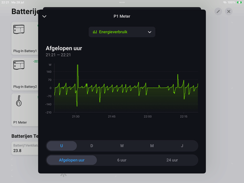

  • CdVvG
  • Registratie: Januari 2025
  • Laatst online: 28-08 12:30
Jazeker. Had verkeerde foto. Klaagt nu over bevriezingsverschijnselen
[/quote]

Vanmiddag de update voor de batterij geïnstalleerd.
Ik zie nu ook dat de strakke 0W die ik in de avond had, er nu niet meer is. :-(
De batterij heeft nu 1.0216 en de p1-meter heeft versie 6.0203
Afbeeldingslocatie: https://tweakers.net/i/UeX3oDEDy140r7pc1IgSbIfO7aM=/x800/filters:strip_exif()/f/image/sRz5wdJezS6t41pT9qPkaYzG.png?f=fotoalbum_large
1x HW PIB sinds 04-2025, 1x HW PIB sinds 09-2026, 8x DMEGC 450 WP op zuid, Solis S6-GR1P3.6K-M met datalogger
Afbeeldingslocatie: https://tweakers.net/i/sjpZf9fpga1uF76sUkpxQT2qLxE=/800x/filters:strip_exif()/f/image/LK6woY2XyVEdjAujmrMXXciG.png?f=fotoalbum_large
Afbeeldingslocatie: https://tweakers.net/i/iC9M3k6yGye6okxF_fGE1YTAY2w=/800x/filters:strip_exif()/f/image/rgNXDegvp31Vhg8Y4q3TWIi0.png?f=fotoalbum_large
Resultaat na laatste update batterijen. Het is keurig Null
[ Voor 13% gewijzigd door GL007 op 28-07-2025 22:29 ]

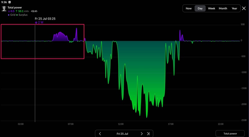

Hier vanmorgen ook de update naar 1.0216 gedraaid.
Ik zie eigenlijk geen verschil in het NOM draaien. Ik vind wel dat het mooier schakelt tussen modes en overpakken van ontladen van de ene naar de andere batterij. (SMR 5.0)
Afbeeldingslocatie: https://tweakers.net/i/5ytuwu9Kjwh6cAEz45t9XIvt2Jc=/800x/filters:strip_exif()/f/image/b4N8zFGsTC1f6H1xxVd6ygMZ.png?f=fotoalbum_large

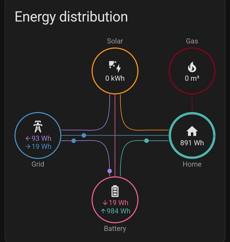

Hier na de update van vandaag constant upload in de avond :-(
Veel strakker gaat het niet worden.
ISKRA GPRS SMR 5.0 meter, Homewizard splitter met eigen voeding, eigen WiFi (Apple AirPort Express) Homey polt de P1 en Kilowattuurmeter om de 5 seconden. Batterijen en plugs om de 10 seconden.
Afbeeldingslocatie: https://tweakers.net/i/3cdrvAfeM9EDsCk4HnoYbM085xA=/x800/filters:strip_exif()/f/image/1E0gDzm7SIovC6LrQ9Lti6n2.png?f=fotoalbum_large

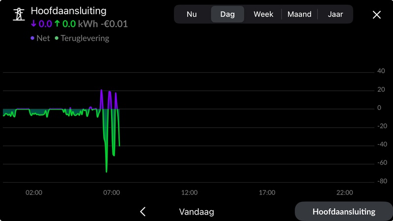

Afbeeldingslocatie: https://tweakers.net/i/TdPZ_mYjCWtm8bUZa725H82Ybs4=/800x/filters:strip_exif()/f/image/0fxGm1baQfpbu8bnUVy6zNyg.png?f=fotoalbum_large
Ik heb het idee dat het nog strakker regelt.
Homey, Homewizard battery 2x, 9 zonnepanelen 3100W piek, power SolarEdge omvormer ,Airco als verwarming, IPad, Iphone

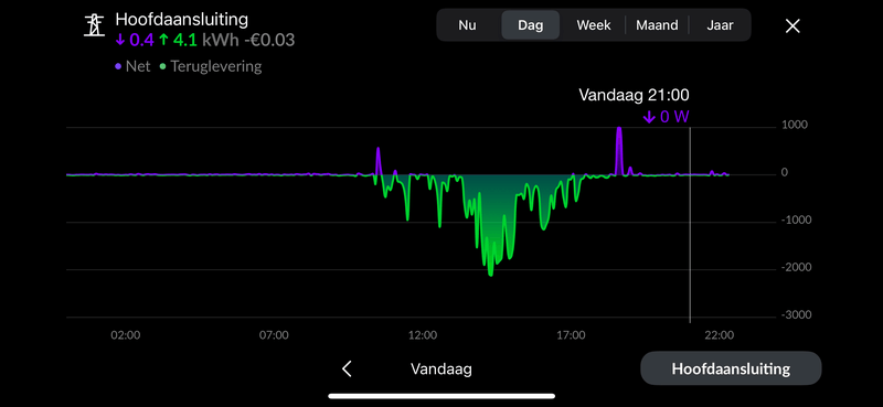

Hier is na de update het gedrag ongeveer gelijk gebleven. Ik had al 10-20 Wh per uur aan export. DSMR4-meter dus tsja, beter zal het niet worden. Vannacht 12u-5u:
Afbeeldingslocatie: https://tweakers.net/i/UKwvrPtpwXbDif2_PsW6ffkGh4c=/x800/filters:strip_icc():strip_exif()/f/image/OhSLF3WQ2MsY0N4NtqnYlugH.jpg?f=fotoalbum_large
Ik blijf het idee houden dat er teveel oscillatie in de regeling zit. Had dit voor de updates ook al eens gezien.
Afbeeldingslocatie: https://tweakers.net/i/GkrXgT7ensrwfvWTUFZUhuS4ah4=/x800/filters:strip_icc():strip_exif()/f/image/s8dVZpNPfyTqHSzjnjOMUvDh.jpg?f=fotoalbum_large
Ondanks dat ben ik tevreden met de regeling. Vannacht net geen 100 Wh export en net geen 20 Wh import. Dat is toch mooi?
Edit: komt niet door de batterijen.

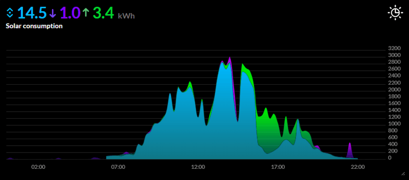

Zo zag het er vanmorgen uit:
Afbeeldingslocatie: https://tweakers.net/i/yDGJzB0N8Wqav8534xtYadzXll4=/800x/filters:strip_icc():strip_exif()/f/image/XzPzDQWA8pZz1vF24lKyHab5.jpg?f=fotoalbum_large
Van 00:50 - 01:45 en 2:55 - 3:55 wel nul op de meter, dat zijn de tijdstippen waarop er meer stroom verbruikt wordt uit de batterij, namelijk dan slaat de koel/vrieskast aan.
In de andere tijden heb ik een sluipverbruik van 40 tot 45 Watt. Lijkt wel of zeer kleine vraag niet goed afgehandeld kan worden door de batterij.
Afbeeldingslocatie: https://tweakers.net/i/uAL6MpncPWt2g-SoOm7exGpgmBQ=/800x/filters:strip_icc():strip_exif()/f/image/RRMhtq4MELDA6qKeftI3DZej.jpg?f=fotoalbum_large

De afgelopen dagen is een publieke firmware uitgebracht….daar hebben we het juist over. Geen bèta variant.
Afbeeldingslocatie: https://tweakers.net/i/xcJQodBFDqda20fOrz-Pbj8hUMw=/x800/filters:strip_icc():strip_exif()/f/image/sPhy6qhvWmRlYNPXqRqgGWhA.jpg?f=fotoalbum_large
Hiermee kan ik zien dat de warmte wordt afgevoerd.
