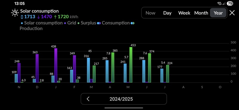

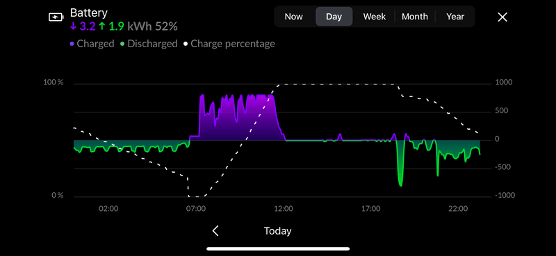

Op dit moment lijkt het er op dat we met een jaarafname van minder dan 1500kWh het jaar gaan afsluiten 1 november as. Wat we terugkrijgen voor teruggeleverd bovenop wat we salderen is verwaarloosbaar (5ct/kWh) dus daar kijk ik niet echt naar.
Afbeeldingslocatie: https://tweakers.net/i/JpdxnwfjCe-1YrtJvMO186beJIY=/800x/filters:strip_icc():strip_exif()/f/image/tXYfIbKW3MUk1wIoS5FJk5V1.jpg?f=fotoalbum_large
Ik weet dat we nog salderen en dat het voor nu dus niet echt uitmaakt wat we afnemen, maar wat we afnemen houdt ons hier wel bezig ivm het komende einde van salderen. We zijn erg blij met de 2 HW pib batterijen die hier aan bijgedragen hebben. Ze geven ons voor nu precies waar we op gehoopt hadden en voldoen daarmee aan onze wensen.
(Voor de goede orde, dit is geen reclame voor of lofzang over de HW pib, de batterijen passen voor nu goed bij onze situatie en bij onze wensen, dat zegt niets over de situatie van anderen.)
We hebben hier alleen onze eerste batterij na een aantal weken moeten omruilen. Verder werkt alles vlekkeloos. Nooit een probleem gehad met de verbinding of temperatuur. De ruimte waar de batterijen staan (waskamer) wordt indirect op temperatuur gehouden door onze airco-unit in het trapgat. Deze stuurt overdag wanneer nodig de temperatuur bij op eigen opwek en dat blijkt voor de ruimte met batterijen ook voldoende.
Afbeeldingslocatie: https://tweakers.net/i/bDetO0ZP5Gh-sCuciKpXMnIgyjI=/x800/filters:strip_icc():strip_exif()/f/image/6EoOw7Sz7Lg3EK5RAN8yPeQJ.jpg?f=fotoalbum_large
Afbeeldingslocatie: https://tweakers.net/i/diHoVkQqyEeQMnvnaPdNaKaRe1M=/x800/filters:strip_icc():strip_exif()/f/image/xm0txxffZyBcNCIxD3d6Kyz2.jpg?f=fotoalbum_large

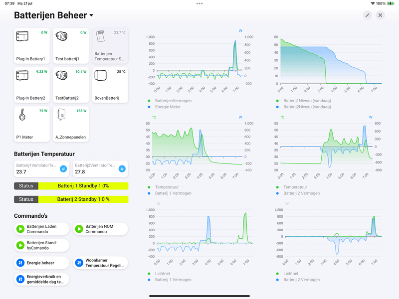

Afbeeldingslocatie: https://tweakers.net/i/7PP7b64nbNCBQP1M6J648uJlnkU=/800x/filters:strip_icc():strip_exif()/f/image/TUAZwue5ehq18aEsKQirQcsY.jpg?f=fotoalbum_large
Dat is hier ongeveer vergelijkbaar.
Vanaf oktober tot en met februari kan ik met de batterijen nog ca 200 kWh van terugleveren naar eigengebruik halen.
Meer zit daar niet in.
Overschot van de betere maandan gaat dan naar een airco en warmwater.
[ Voor 15% gewijzigd door Vale Ouwe op 19-07-2025 13:50 ]

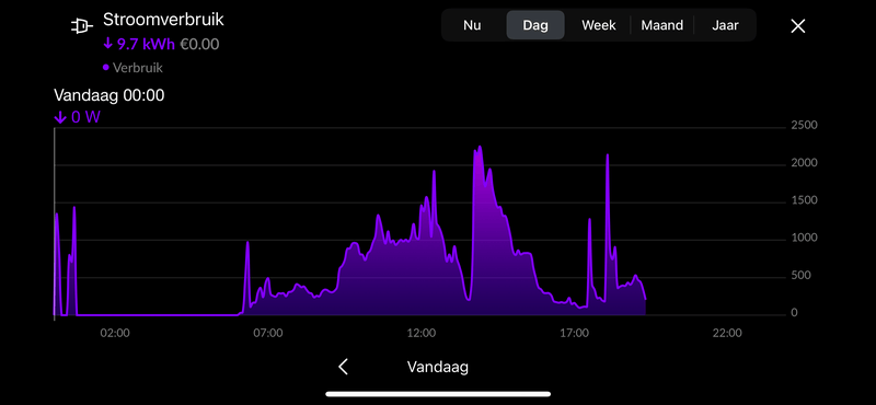

Sinds medio mei m’n PiB in gebruik, draait zonder storingen en functioneert zoals verwacht. Echter zie ik iedere nacht in de zonverbruik-grafiek een voor mij vreemd iets. ‘s nachts een bloksgewijs-patroon van 85w(laag) en 170w(hoog) waarbij ieder blok een uur duurt. Ik kan niet terugvinden waardoor dit verbruik plaatsvind. Het is niet m’n plintboiler, die zit op een hw-socket en is ‘s nachts uit. De grafiek daarvan toont ook geen verbruik. Het is ook niet m’n vaatwasser want als die niet draait ‘s nachts zie ik hetzelfde blokvormige patroon. De tv-stekkerdoos (voor tv, soundbar, tvontvanger) aan of uit heeft ook geen invloed. Heb naar mijn weten ook geen ander apparaat wat dit zou kunnen verbruiken. Verder staan koelkast, vriezer en mechanische ventilatiebox aan.
Ook apart is dat zowel de stroomtotaal-grafiek als de hoofdmeter-grafiek dat blokkenpatroon niet vertonen, sterker nog, daar zie ik keurig een vlakke lijn. Ik zie vast iets over het hoofd; iemand tips of uitleg? Afbeeldingslocatie: https://tweakers.net/i/-nk7QaBSjrEO4MOLcZibRW6fNFo=/800x/filters:strip_exif()/f/image/nWI5ObMKkFdRO7IVhzzPtk9j.png?f=fotoalbum_large
Afbeeldingslocatie: https://tweakers.net/i/CwfU98IRWHnCmOyxoX2gDrAC-80=/800x/filters:strip_exif()/f/image/8XhbakUFwGkB4qsOSYuMW85M.png?f=fotoalbum_large
Afbeeldingslocatie: https://tweakers.net/i/BK3VQ0a8l9YPlF_F32xxmnfjiw4=/800x/filters:strip_exif()/f/image/7smbDmv6hL2wPnBjI4LtgHf9.png?f=fotoalbum_large

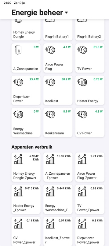

Afbeeldingslocatie: https://tweakers.net/i/tpPoPyQz_ZVP6-oUDwn4Lzxa6TQ=/x800/filters:strip_icc():strip_exif()/f/image/jeHnf3TthKzNat0Bl7v1R8IU.jpg?f=fotoalbum_large
Alle energy sockets om een idee te krijgen van rest gebruik
Meten is weten simpel toch
[ Voor 3% gewijzigd door GL007 op 19-07-2025 21:04 ]

Afbeeldingslocatie: https://tweakers.net/i/qiAZs2fWeP3YQ1JGCe3inU9p6mg=/x800/filters:strip_icc():strip_exif()/f/image/iqKgnYQ4RWrKU288ILQ3uAYX.jpg?f=fotoalbum_large
Momentele energie verbruik op dit staat tV aan en 2 koelkasten en een vriezer.
Dit is prima NOM de energie meter geeft elke 10 seconden een update en daar regelt de batterijen P1 software op. Ik vind dit perfect.
[ Voor 13% gewijzigd door GL007 op 19-07-2025 21:20 ]

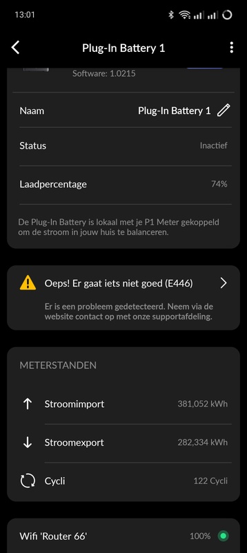

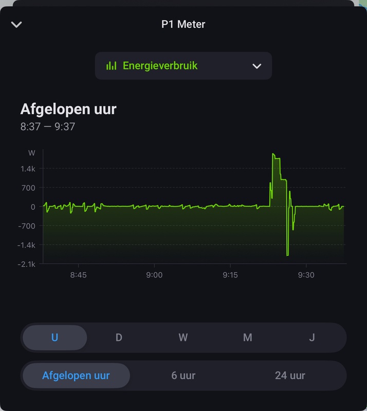

Herkent iemand van jullie dit probleem.
Ik heb 2 PiB's.
De eerste (in maart gekregen) had al vrij snel een E4-fout, die is omgewisseld en draait inmiddels goed met 113 cycli - PiB1
De tweede (eind juni gekregen, prod.datum 03-03-2025) had na 1 dag een E4-fout. Die is op 9 juli omgewisseld - PiB2
Die nieuwe, met 5 cycli bij ontvangen, draaide tot gister goed tot ik iets vreemds merkte in de nacht.
Ik zag in de statistieken ineens dat gisterochtend/-nacht bij het omschakelen van PiB1 naar PiB2 PiB2 de stroomlevering niet overnam.
Sindsdien ontlaadt PiB2 niet meer. In de HW-app staat wel dat er ontladen wordt, maar er wordt geen stroom geleverd.
Ik heb PiB2 vervolgens 24 uur uitgeschakeld, maar net na het inschakelen van PiB2 moest die weer stroom gaan leveren, maar er gebeurd niets.
Heeft iemand van jullie dit wel eens meegemaakt?

Wat gebeurt er als je P1 los koppeld van de energie meter en voeding P1 onderbreekt en daarna alles weer koppelen. Andere vraag is heb je de batterijen geüpdated.
Reden hiervoor is dat P1 de regelaar is en de batterijen de actoren.
Dus even de regelkring even resetten en kijken wat er gebeurt.
Zojuist uitgevoerd, maar zonder resultaat helaas.
Alles is verder up-to-date, zowel de P1 als de PiB's.
Ik heb ook nog de PiB verwijderd uit de app.
Gewacht …. 10 minuten
En opnieuw toegevoegd.
Ook dat zonder resultaat.

Ik heb een vergelijk patroon 's nachts, en in mijn geval ging het om de koel/vriescombinatie.
Mooi, dan heb ik denk ik het antwoord wel, ga er morgen eens een socket tussenzetten. Uiteraard top dat de PiB het keurig opvangt.
Ga ook vooralsnog geen andere koelvriescombinatie-combi kopen want dat verdien je niet zo snel terug. Heb ook genoeg soc over ‘s morgens dus het verbruik van de koelvriescombinatie-combi kost me niets 😛. Als de dagen korter worden zien we wel hoe het uitpakt met de SOC ‘s morgens.
Afbeeldingslocatie: https://tweakers.net/i/nJ_z42Mw_kf6XHUINszSBuzKPaw=/800x/filters:strip_exif()/f/image/AxDM7aP3SpgNuh9e3wMeOej1.png?f=fotoalbum_large
Het regelt hier perfect
Homey, Homewizard battery 2x, 9 zonnepanelen 3100W piek, power SolarEdge omvormer ,Airco als verwarming, IPad, Iphone
Een NOM regeling is geen hogere wiskunde. Hier regelt de Zendure 2400 AC ook perfect en dat via 1 enkele automatisering.
De RTE (het verboden woord hier) verbeteren dat is dan weer een ander verhaal. Die zou Homewizard moeten verbeteren. Ze blijven roepen dat hij een betere omvormer heeft dan de concurrent. Dat laatste is dus niet “perfect”, verre van.
70-74% vs 82-87% RTE
Afbeeldingslocatie: https://tweakers.net/i/6MassPEZGlSIbrMkfCpNRjDQQlk=/800x/filters:strip_exif()/f/image/eWxbUKfSlDxbZbsOpmdHWvoP.png?f=fotoalbum_large
Zendure-HA.com | Run Zendure your way — in Home Assistant

Test beide batterijen ontladen met 800W tegelijk.
Nadat de belasting weer weg viel herstelde de situatie keurig

En daar gaat mijn 2e (Nr1) battery in storing in een week tijd, maar nu E446. (Nr2 had E447)
Afbeeldingslocatie: https://tweakers.net/i/PvrEoKkTDYfpCH_3lUHXm52PJLM=/x800/filters:strip_icc():strip_exif()/f/image/7ImC07kmAGk3fMMGIbn03g2H.jpg?f=fotoalbum_large
Na de update naar 1.0215 is mijn Nr1 (van de 3) Pib op 19-7 ook in storing gegaan, E446.
Ik heb geprobeerd deze te resetten, opnieuw verbinden, resetten door 10sec de knop van te houden.
Uit schakelen, de stekker eruit en weer inschakelen. Na een uur de schakellaar weer uit zetten, de stekker er weer in en inschakelen... enz enz.
Maar de storing blijft.
Het tweede led-stripje van boven knippert orange.

Afbeeldingslocatie: https://tweakers.net/i/aloTYM1V1zM9VkKsFLRG5HPuFSA=/800x/filters:strip_exif()/f/image/nuhXF8uBSON6zEHb1sWNHhvc.png?f=fotoalbum_large
Afbeeldingslocatie: https://tweakers.net/i/-mRJlWV3hp0rq097sXPf9eXHLoI=/800x/filters:strip_exif()/f/image/UpQD2zTVqCRb1xSZpkeNaTLJ.png?f=fotoalbum_large
De batterijen zijn in een keer plotseling leeg. De SOC correct ie wel erg groot. Dit is de eerste keer dat ik het hier zo erg zie. Beide batterijen zijn leeg. SOC correctie batterij 1 ruim 30% en baterij 2 15%.
Hier gaat iets fout in de SOC aannames. Iets voor @HomeWizard_NL
De correctie vind plaats bij batterij einde ontlading.
Verder zie ik dat het rendement van batterij 2 omhoog springt omdat batterij 2 gisteren veel meer energie heeft geleverd.
Dat heb ik dus ook ondervonden, schrok nogal van 18% naar 0% rond 07:00 uur maar de dag daarop weer keurig tot 2% kunnen ontladen.
Afbeeldingslocatie: https://tweakers.net/i/hwPq8VQGc2Tn3uqoVCda_ZZlWhI=/800x/filters:strip_exif()/f/image/93kizmobkV55kFIsbpNLZzOr.png?f=fotoalbum_large

Dat ervaar ik ook sinds PiB beta 1.0215, de NOM geeft op het HW Display veelvuldig een kleine teruglevering weer van 5-10W waar voorheen veel vaker de 0 werd weergegeven in de avonduren.
Bij mij vrijwel constant een net afname, en vrijwel nooit 0. Afbeeldingslocatie: https://tweakers.net/i/1YvQy6-iMHZqiPE1cLEUEjb-8l0=/800x/filters:strip_exif()/f/image/OQz4DCUUiHCM2MfuurRvih8Y.png?f=fotoalbum_large

Waar heb jij je dashboard op draaien? Op een standaard iPad krijg ik er niet meer op als dit.
Afbeeldingslocatie: https://tweakers.net/i/l_YE8nemeVq-wFZlXq-fstqPUhM=/800x/filters:strip_exif()/f/image/00bz6KIvnsM1sc1gkhM8DgVu.png?f=fotoalbum_large

  • Olie_B_Bommel
  • Registratie: Juni 2025
  • Laatst online: 13-10 14:31
Hier een screenshot van in de nacht wanneer iedereen slaapt, alleen de netwerkapparatuur en huisafzuiginstallatie staat aan, verder niets en natuurlijk de koelkast en vriezer. In het begin dat ik de PIB had was dit goed NOM, maar inmiddels vind ik dit geen NOM meer. Ik weet wel dat het niet veel is, maar het zou niet zo mogen zijn, want het was in het begin ook niet zo. Toen stond heel vaak heel veel 0 op het HW display en in de app. Nu vrijwel nooit 0. En als het een keer 0 is, dan is dit maar 1 of een paar seconden, verder vrijwel alleen netafname met af en toe een uitschieter na opload naar het net.Afbeeldingslocatie: https://tweakers.net/i/IGaGE3MCIejYq6fmPqOa2s_1M7M=/800x/filters:strip_exif()/f/image/T4AvXQJHAbPCqgcW6PxstwYq.png?f=fotoalbum_largeAfbeeldingslocatie: https://tweakers.net/i/pnU1GaR65l9j5WxlbSOj-bY_xXQ=/800x/filters:strip_exif()/f/image/OfA0Gc8hj83gCt2D0MmKeCto.png?f=fotoalbum_large
2 HomeWizard PIB’s | 5400 wp | Homey Pro 2019 | Homey Pro 2023
  • carpcatcher
  • Laatst online: 09-10 15:55
Devke schreef op maandag 21 juli 2025 @ 13:41:
We klagen dat NOM niet goed is. Proberen we het in kaart te brengen hoe groot het probleem dan is, dan is het ook weer niet goed.
Zitten we op tweakers om iets uit te zoeken of klagen we liever alleen? Ik reageer even op jouw maar dit is breder bedoeld.
meten is weten en communiceren is essentieel om samen vooruit te komen. _/-\o_
betreft de poll, misschien een puntje dat we appels en peren moeten blijven vergelijken ? (wel en geen beta testers) ? ik ben geen beta tester en ervaar een prima NOM.
  • GeoWilly86
  • Registratie: Maart 2025
  • Laatst online: 21:28
Olie_B_Bommel schreef op maandag 21 juli 2025 @ 14:02:
Hier een screenshot van in de nacht wanneer iedereen slaapt, alleen de netwerkapparatuur en huisafzuiginstallatie staat aan, verder niets en natuurlijk de koelkast en vriezer. In het begin dat ik de PIB had was dit goed NOM, maar inmiddels vind ik dit geen NOM meer. Ik weet wel dat het niet veel is, maar het zou niet zo mogen zijn, want het was in het begin ook niet zo. Toen stond heel vaak heel veel 0 op het HW display en in de app. Nu vrijwel nooit 0. En als het een keer 0 is, dan is dit maar 1 of een paar seconden, verder vrijwel alleen netafname met af en toe een uitschieter na opload naar het net.[Afbeelding][Afbeelding]
Dit is precies het beeld wat ik ook zie inderdaad. Uiteindelijk als de dag voorbij is valt het in de grafiek niet zo op omdat de piek van de terug levering veel groter is en dan lijkt de lijn haast 0, maar die piekjes van 50-200 watt net afname als er genoeg zon schijnt of genoeg opslag in de batterij is, is inderdaad wat mij ook opvalt en er voorheen niet zo sterk was.
