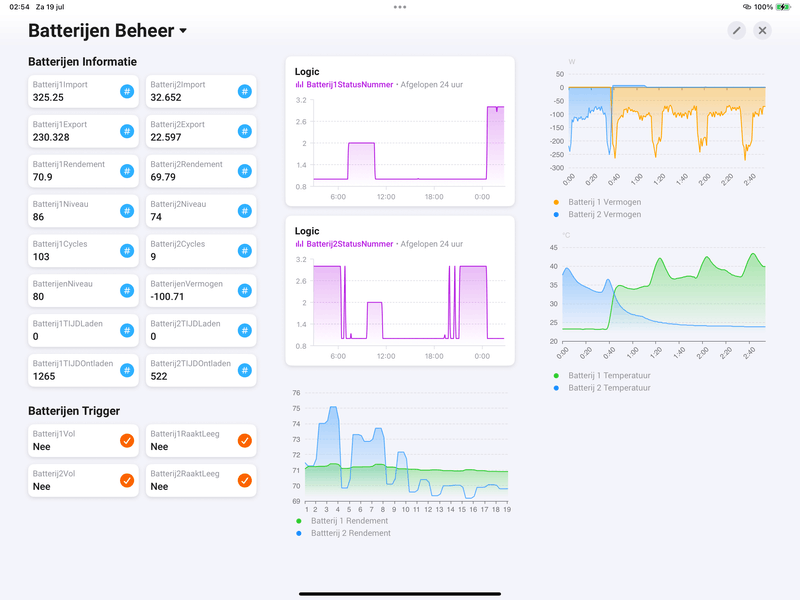

Homey, Homewizard battery 2x, 9 zonnepanelen 3100W piek, power SolarEdge omvormer ,Airco als verwarming, IPad, Iphone

Volgens mij wilde @rtunru ook sturen op goedkoopste uren. Nu je het zegt kan ik me een post van @JanHenk herinneren waarbij hij laat zien hoe je de boel integreerd in die HA versie. Dan is het voor @rtunru ook meer de vraag welke versie hij heeft.
Edit : Link naar post toegevoegd Hoe kan de batterij besturing binnen HA integreren met de Homewizard integratie?
@Devke Ik ga het uitproberen. Ik heb versie 2025.7.2

Mijn 2e batt. (van de 3) heeft E447 en staat klaar om gewisseld te worden, maar ze hebben nog geen voorraad.
Omdat mijn batt. nog niet gewisseld is ivm E447 dacht ik laat ik hem eens update naar 1.0215. En dat lukt gewoon.
Maar nog wel steeds de E447 melding.
Dus nu toch maar weer wachten op de wissel.
Afbeeldingslocatie: https://tweakers.net/i/ljTXWVdcyPUZe6bilEHHlQ8UUEA=/800x/filters:strip_exif()/f/image/4srfcRr7bM2TIlpsAsXcXdli.png?f=fotoalbum_large
Afbeeldingslocatie: https://tweakers.net/i/MCA-jjc6EiaY3ZxfrQdPDyEMM3I=/800x/filters:strip_exif()/f/image/qFR1XTtvhSPlHMEX429bzoSm.png?f=fotoalbum_large
Je kunt nu zien hoe mooi de regeling werkt
Bijzonder gaaf
@DCSBL kijkt hier maar naar. De software van de batterijen en P1 werken perfect.
[ Voor 5% gewijzigd door GL007 op 19-07-2025 08:17 ]

GL007 schreef op zaterdag 19 juli 2025 @ 02:56:
Bijzonder gaaf
Je toont al geruime tijd dit prachtige Homey Dashboard maar eerlijk gezegd weet ik niet waar ik nu kan zien waarom de regeling zo mooi werkt. Kan je dat deel specifieke deel van het dashboard er eens uitlichten?
