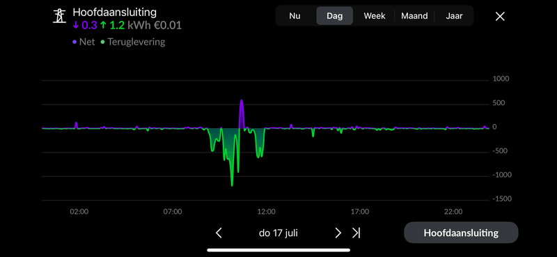

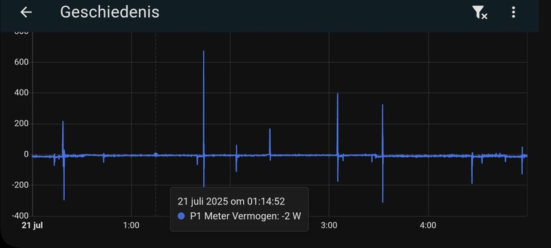

Olie_B_Bommel schreef op maandag 21 juli 2025 @ 14:02:
Hier een screenshot van in de nacht wanneer iedereen slaapt, alleen de netwerkapparatuur en huisafzuiginstallatie staat aan, verder niets en natuurlijk de koelkast en vriezer. In het begin dat ik de PIB had was dit goed NOM, maar inmiddels vind ik dit geen NOM meer. Ik weet wel dat het niet veel is, maar het zou niet zo mogen zijn, want het was in het begin ook niet zo. Toen stond heel vaak heel veel 0 op het HW display en in de app. Nu vrijwel nooit 0. En als het een keer 0 is, dan is dit maar 1 of een paar seconden, verder vrijwel alleen netafname met af en toe een uitschieter na opload naar het net.[Afbeelding][Afbeelding]
Ik zie het en je hebt zeker een punt. Ik ben met name benieuwd hoeveel dit uiteindelijk is. Dank voor delen.

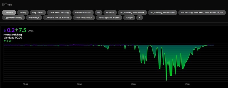

Hierbij de mijne. Bij het inspringen van een diepvries of koelkast gaat het mis lijkt. Al is dat 65 Wh over een nacht hier. Was ook minder. Persoonlijk heb ik daar niet zo'n moeite mee.
Afbeeldingslocatie: https://tweakers.net/i/DtqrdeReshpZixeGXKn0NW9bUt0=/800x/filters:strip_icc():strip_exif()/f/image/h3DUwxC6Q6sGHS3mHs6QbD5j.jpg?f=fotoalbum_large
