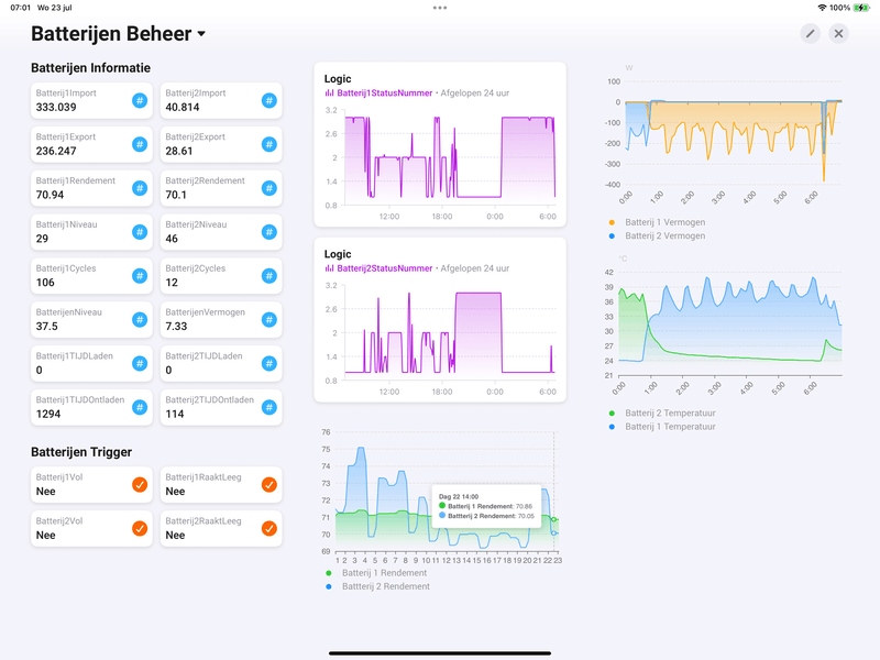

Wat mij vanavond opviel is dat deze dagen bij ontladen de batterijen vrij snel het te warm hebben, echter bij het opladen komt deze waarschuwing helemaal niet terwijl er qua temperatuur niets is gewijzigd in de ruimte waar de batterijen staan.
Lijkt mij dat er geen verschil tussen ontladen of opladen zou moeten zitten als de batterijen op dezelfde maximale in/output draaien?
Iemand ervaring hiermee, of bereid een testje te doen om te zien of dit terugkerend gedrag is van de accu’s?

Batterijen die laden of ontladen worden warm. Zelf heb ik sensoren in de ventilatie uitgang geplaatst om te meten hoe heet de luchtstroom wordt. (200W =35 graden ,400W = 39 graden en 800W = 44 graden)
Homey, Homewizard battery 2x, 9 zonnepanelen 3100W piek, power SolarEdge omvormer ,Airco als verwarming, IPad, Iphone
Afbeeldingslocatie: https://tweakers.net/i/kSNO0CRBSEZS2sx3lXyWjE6Pl1o=/800x/filters:strip_exif()/f/image/wV0fdHMpeW2SHbUmWmoz3jWG.png?f=fotoalbum_large
Afbeeldingslocatie: https://tweakers.net/i/VSI2dRfsusjFIEzHtM4nj8M1ZRc=/800x/filters:strip_exif()/f/image/OJmkUyud2yp7wqJhhLaIMs72.png?f=fotoalbum_large
Resultaten deze nacht. Naadloze omschakeling van batterijen. Het werkt hier allemaal prima.
Fout gevonden in temperatuur metingen. Temperatuursensor in batterij 1 zat een gleuf hoger.
Beide batterijen vertonen nu gelijke vermogen/ temperatuur gedrag.

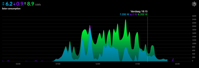

Deze nacht hebben de 3 batterijen prima werk geleverd. 2 momenten die mij zijn opgevallen. Een piek van 954 watt ( ik heb de batterijen niet vrijgeschakeld) en het op sommige momenten terug leveren.
Afbeeldingslocatie: https://tweakers.net/i/pj-BSh5MVLzTpRBxk-DZvmkwzxU=/800x/filters:strip_exif()/f/image/cHs9u1UAck9HPD9z9VImMCRi.png?f=fotoalbum_large
Afbeeldingslocatie: https://tweakers.net/i/97kvSvg_n-3oMuuSiqcSOZFpGms=/800x/filters:strip_exif()/f/image/ZCHIQFq26wOAddruVf8VtoHd.png?f=fotoalbum_large
ONM schreef op woensdag 23 juli 2025 @ 08:21:
Heb jij ‘s nachts de airco aan? Ik zie hoog energie verbruik in de nacht.

Klopt :-) In dit geval één 1 airco vanaf ca. 21:00 uur. De piek die je ziet heeft te maken met de vaatwasser. Zonder airco is het gemiddelde sluipverbruik na ca.23:00 uur 300 watt. Ben wel heel positief over het feit dat ik bij NOM met volle lading en draaiende één airco benader.

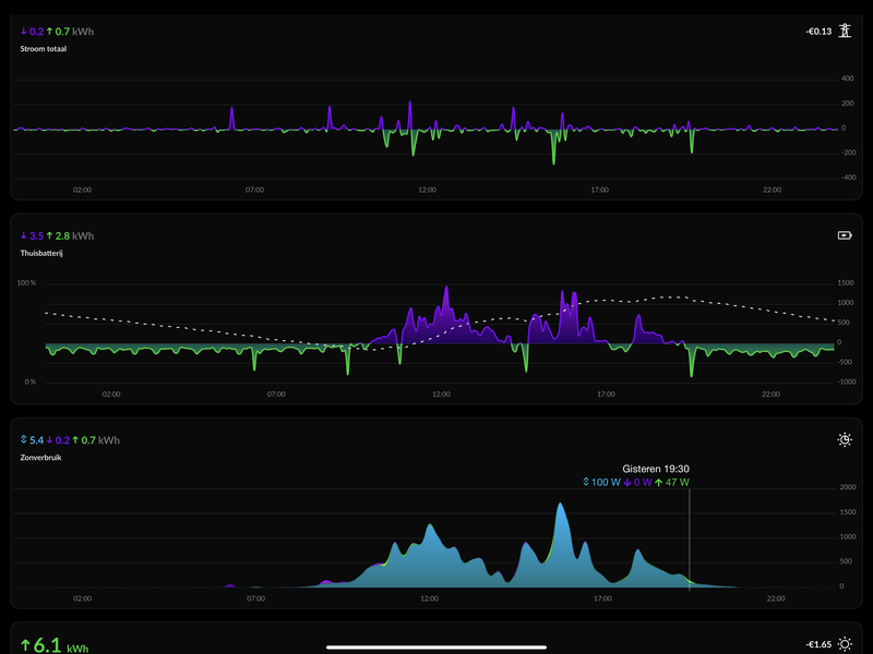

Ik heb hier de batterijen vrij geschakeld en dat heeft bij ons erg veel voordeel we hebben meestal korte piekbelastingen. De batterij vangen die keurig op.

Resultaat van gisteren

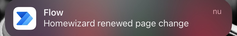

Ik kan nergens vinden hoe ik daar een update over kan krijgen.
Is dat dan ook het juiste statement (dus dagelijks handmatig checken?)
  • BlueTooth76
  • Laatst online: 12-10 07:11
BlueTooth76
Let the sun shine!
pimk schreef op woensdag 23 juli 2025 @ 11:05:
Tijdelijk instellen als "startpagina" in je browser.

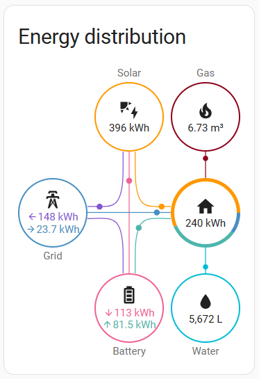

Het valt me op dat het rendement van mijn batterij (en wellicht alle) best wel laag is.
Tot nu imported 403,70 kWh en exported 302,29 kWh in 131 cycles.
Dat komt dus neer op een rendement van ~75%
Best laag, of moet ik mijn verwachting gewoon bijstellen?
(De AI chatbot van HomeWizard (die trouwens puik werkt!) vindt van wel)

pimk schreef op woensdag 23 juli 2025 @ 11:33:
Hier zit ik op 74% maar dat is vrij normaal dus idd je verwachting wat bijstellen denk ik.
Ongeveer 75% is wel een heel veel terugkerend percentage in de reacties hier, dus ik denk dat dit normaal is voor deze batterijen.

ritsl schreef op woensdag 23 juli 2025 @ 11:40:
Dit is wat de bot er van vindt:
90% efficiency is at the top end of what's realistic for battery systems. Your ~75% efficiency is actually normal - the sources mention you can expect between 70% and 90% efficiency in real-world conditions.
The efficiency depends on ambient temperature and how hard the battery is charged/discharged relative to the inverter's maximum power.Every battery and inverter converts some electricity into heat during the process, which causes these losses.
The Plug-In Battery's micro-inverters actually make it more efficient than batteries with larger inverters, but 90% is still the upper limit under ideal conditions.
De opmerking over 'how hard the battery is charged/discharged' en het feit dat beiden door HomeWizard beperkt zijn tot 800W, deed mij wel hopen op een betere efficiency. Als de range tussen 70-90 ligt, is 75% toch wel een beetje aan de magere kant van het spectrum.
Enfin, ik ben er nog steeds blij mee, en dat telt, toch?

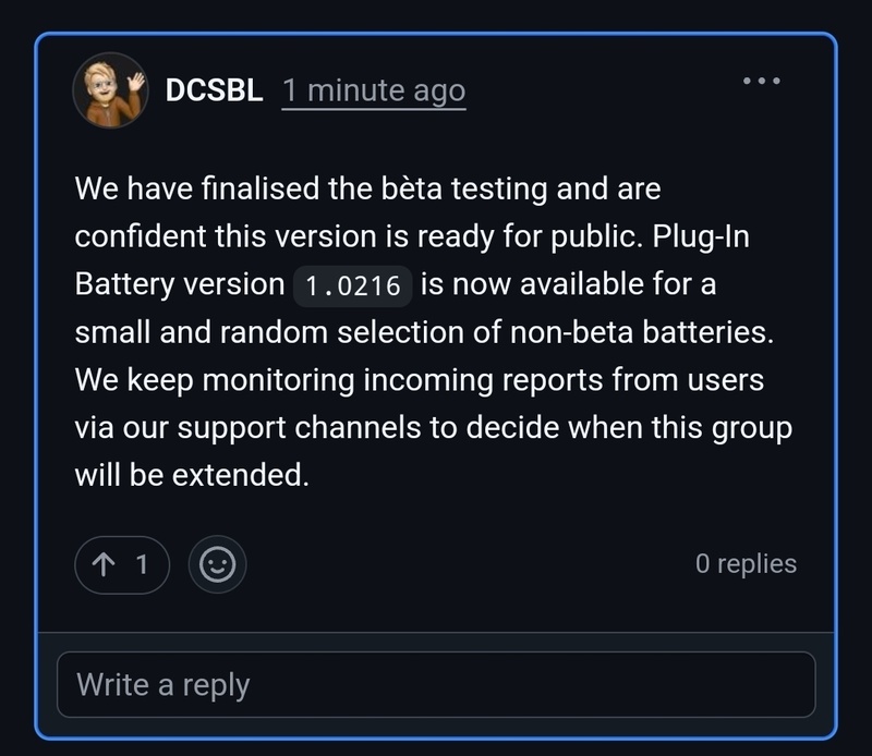

"Sluipverbruik tracker" voor afgelopen nacht.
Het is niet meer dan het opslaan van de waarden uit de P1 in de uren dat er geen zonnestroom meer is.
Omdat er ook geen piek in de woning is die de batterijen niet aan zouden kunnen, is het dus eigenlijk een "NOM tracker".
Heb begrepen dat het vanaf de volgende update (paar tot enkele weken) beter zou moeten worden.
Ik zit maar op 71% zelfs.
Heb 1 PiB die veelal langzaam ontlaadt (sluipverbruik schommelt tussen 190 en 250 watt). Ik doe er net niet de hele nacht mee omdat we 's avonds nog wat verbruik hebben van tv en verlichting. Tijdens een vakantie houd ik zomers zo'n 15% over gedurende de nacht.
En laden, ik heb 28 zonnepanelen, oostelijk gericht op het dak van de schuur. Dat dak heeft maar een lage hellingshoek, dus 's ochtends beginnen ze toch al redelijk vroeg te laden als het zo licht er op strijkt, maar wel heel weinig. Dus 's ochtends rond half 11 zit ik doorgaans al vol en dan heeft hij alleen het laagste halfuurtje met 800W staan laden.
Tot vandaag precies 74%

Hier staan vanaf maart 2025 4 batterijen. Ontgrendeld tot 3200/3200. Beta-tester.
Resultaat: 76%

1 batterij sinds 31 maart, zit tussen de 74 en 75% in. Laadt doorgaans snel op 800w ontladen gaat vaak maar tussen de 100 en 300 w snachts.
Sochtends vaak nog tussen de 10 en 20% over als de airco niet aanstaat. Wel een tweede batterij besteld voor als het zo eerder donker wordt.

Freestuff schreef op woensdag 23 juli 2025 @ 17:00:
Vanmorgen weer gebeurt, aangezien ik vandaag op kantoor werk de batterij niet kunnen herstarten, maar ging dus wel later weer laden. De led's zijn bij mijn batterij dan altijd helemaal uit. Maar ik heb mail gehad dat de pib vervangen kan worden.
Waarom laat je de bijbehoren zonnepanelen grafiek niet zien of de P1 vermogen grafiek.
De batterij grafiek is niet voldoende om te oordelen
[ Voor 4% gewijzigd door GL007 op 23-07-2025 18:16 ]

In de screenshot het moment dat met stabiele PV opbrengst een stevige airco, die 950 W verbruikt, uitschakelt. Het duurt toch wel een seconde of 4-5 voor het nieuwe evenwicht is gevonden.
Maar netto stelt het niets voor.

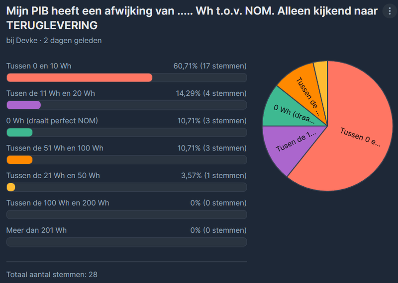

Uitslag NOM poll gisteren.
Afbeeldingslocatie: https://tweakers.net/i/zCDZcbrA192HeKdyUaCmB5JkXEA=/800x/filters:strip_exif()/f/image/DuloLuy0rmAng4Do7Zd5rL9l.png?f=fotoalbum_large
Afbeeldingslocatie: https://tweakers.net/i/50DDyO9nmV9VD3hSL00zsax1KFU=/800x/filters:strip_exif()/f/image/OzHEVI9ch07x3cqFmb39Muuf.png?f=fotoalbum_large

Ik ga de boel aanlaten, stiekem ook wel benieuwd of ik dan ook echt nul netafname ga kunnen realiseren
Ik ben de hele maand juni op vakantie geweest en dit is het resultaat:
Afbeeldingslocatie: https://tweakers.net/i/_5OAb727W9p3EXFy34Byyo-BwRg=/800x/filters:strip_icc():strip_exif()/f/image/o9x7sMO8uTWwLtHu8zNYDQJP.jpg?f=fotoalbum_large
Nagenoeg NOM op de meter (3,2 kWh) met 2 vriezers en een koelkast, NAS, en de 2 PIB's zelf natuurlijk. 1x de P1 meter op rood door storing KPN, maar dat kon degene die de post deed makkelijk oplossen.

GL007 schreef op woensdag 23 juli 2025 @ 22:26:
Een beter bewijs kun je niet krijgen als je ziet hoe goed de NOM regeling corrigeert.
Volgens mij heb je een update tijd van 1 seconden. Mooi snel.
@GL007
Klopt DSMR 5 slimme meter bij ombouw naar 3 fase, 2 jaar terug.
Mitsubishi Electric PUZ-WM 112YAA; ERPT20X-VM2E; PV 3900 Wp ZW, 3900 Wp NW

In een recente software-update is het standby-gedrag aangepast. De omvormer van de Plug‑in Battery schakelde zo snel mogelijk uit als er geen actie werd verwacht van de Plug‑in Battery, waardoor het eigenverbruik op dat moment nihil was. Het frequente in- en uitschakelen had negatieve gevolgen voor de levensduur van de omvormer. Met de nieuwe instelling blijft de Plug‑in Battery 30 minuten in standby, zodat de interne onderdelen veel minder last hebben van deze inschakelpieken en de verwachte levensduur ruim halen. Dit is standaard bij omvormers van zonnepanelen. Als bijkomend voordeel reageert de Plug‑in Battery daardoor ook veel sneller bij laden of ontladen, wat zorgt voor een beter resultaat met “nul op de meter”. De impact op de “round-trip efficiency” (RTE) is vrijwel verwaarloosbaar.
Naar aanleiding van meerdere meldingen hebben we extra onderzoek gedaan. Hieruit bleek dat het stuuralgoritme binnen de P1 Meter niet altijd rekening hield met het eigenverbruik van de Plug‑in Battery. Hierdoor stuurde het stuuralgoritme aan op een netverbruik van 5 tot 10 Watt per batterij in plaats van exact 0 Watt, als je meerdere batterijen hebt. Dit probleem is verholpen in een nieuwe software-update (1.0216) die we in stappen beschikbaar stellen. We verwachten dat deze update binnen twee weken beschikbaar is. Tot dan vragen we om jullie geduld.
Embedded Software Developer | Doet soms wat voor Home Assistant
Firmware 1.0216 Batterij wordt langzaam uitgerold.
Afbeeldingslocatie: https://tweakers.net/i/39CLmQkLFF7E55RGA7Jip6TAogc=/800x/filters:strip_icc():strip_exif()/f/image/wXhUzObftd5VOqrNEcTp5ytL.jpg?f=fotoalbum_large
Zie dat @DCSBL al e.a. gedeeld heeft. Top! Had zelf deze post in verkeerde topic geplaatst 🙈. Vakantiemodus.
[ Voor 12% gewijzigd door Devke op 24-07-2025 10:37 ]

Dit is juli tot dusver bij ons:
Afbeeldingslocatie: https://tweakers.net/fotoalbum/image/grWzkvpNlMbxm5bN0o3KqwNz.png
Dit komt uit op een self sufficiency van 90%. Zonder de PiB's was dat nog geen 60% geweest. Ik ben er tevreden over. De RTE zal wel te berekenen zijn uit de waarden in het onderste bolletje, maar ik neem de moeite niet.

Wat ik zelf geleerd heb bij het bouwen van een eigen sturing (andere pib) is dat het belangrijkste is dat je binnen de zelfde stand (laden/ontladen) blijft en zolang mogelijk. Mijn advies richting HW was ook om het uitgesteld laden mogelijk te maken in de app. Vooral in de ochtend en avond laden is toch niet optimaal en zeker niet voor de relais.
Dan ziet het er zo uit met wolkje zon wolkje en uitgesteld laden maar wel ontladen;
Afbeeldingslocatie: https://tweakers.net/i/QX1qTM26RtEjbZFvnGegPqxN2NY=/800x/filters:strip_exif()/f/image/na695zMk9tVoPtjTIVaGsDSu.png?f=fotoalbum_large
Zendure-HA.com | Run Zendure your way — in Home Assistant

Heb zojuist een flow gemaakt die een pushmelding geeft op mijn telefoon hij checked elke 10 minuten :D zou moeten werken
Test melding werkt instant via ms workflow Afbeeldingslocatie: https://tweakers.net/i/cQfV1eeHqsRDjlRG82bGiv2-HUE=/800x/filters:strip_icc():strip_exif()/f/image/PQYVt637XfDyAl58Jv1uGw0V.jpg?f=fotoalbum_large

JeroenH schreef op donderdag 24 juli 2025 @ 11:41:
Dat klopt, en met een dynamisch contract + salderen is het financieel ook aantrekkelijker om het op die doorgaans dure uren naar het stroomnet te sturen.
Ik heb die regeling zelf in HA gebouwd, dit is vanochtend vanaf 05:00 tot nu:
Vanaf 11:00 mocht de batterij gaan opladen.
Niet zo bij stilgestaan maar dat is wel een goed punt.
Heb nu een detectie in de Flow of stroom 's ochtends duur genoeg is om het laden uit te stellen.
Even zien hoe dat de komende dagen functioneert.
