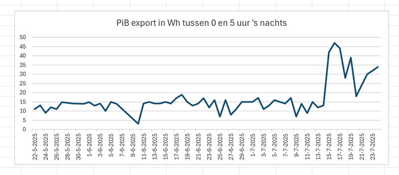

Ik heb eens de teruglevering 's nacht tussen 0 en 5 uur van mijn PiB in een grafiek gezet. Hieruit blijkt duidelijk dat na versie 1.0213 (14-7-2025 ) de teruglevering is toegenomen.
Afbeeldingslocatie: https://tweakers.net/i/SqRtY2CDz6ak0VFGYHfnHuYr3AI=/800x/filters:strip_exif()/f/image/E7JXUeifeSEixCcM3KwEVknQ.png?f=fotoalbum_large
https://solar.bigroses.net, https://quatt.bigroses.net/
Ferdinand Oeinck schreef op donderdag 24 juli 2025 @ 23:32:
Batterij was helaas al leeg maar ik heb een stukje gefilterd uit de p1 waarden m.b.t. NOM.
Afbeeldingslocatie: https://tweakers.net/i/ge12R4TVUOX7PmT4AjwRD3KNki0=/800x/filters:strip_icc():strip_exif()/f/image/UH5uFMKzuO7gUdpPohtbhU2Y.jpg?f=fotoalbum_large
Als ik de pieken (aanslaan vriezer / koelkast) eruit filter:
Afbeeldingslocatie: https://tweakers.net/i/vN_ugQ5awOI56NcaXJbGcPxtBx8=/800x/filters:strip_icc():strip_exif()/f/image/eR0VF0Mt6SrqBGVQg9yUzzku.jpg?f=fotoalbum_large
Stroomverbruik en teruglevering volgens energie leverancier
Afbeeldingslocatie: https://tweakers.net/i/18ai6CtkvGjhhvFRlSgdSdUi0-M=/800x/filters:strip_icc():strip_exif()/f/image/Q2g3puychlRC0bbu1Yvoo7Zv.jpg?f=fotoalbum_large
De komende dagen zal ik eens kijken wat NOM doet. Voor nu zie ik standaard dus teruglevering aan het net gezien de piekjes onder de 0 lijn blijven.

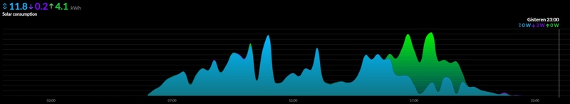

Hier ook goed te zien dat met de laatste update er standaard iets word teruggelevert. Wat mij betreft verwaarloosbaar, net als ik de afname in de nacht verwaarloosbaar vond maar het valt wel op.
Hier 2 pibs met de laatste standaard firmware, vrijgeschakeld voor ik in de betatest groep zat.
Afbeeldingslocatie: https://tweakers.net/i/tfhcGYM2dLQtBBrgFo5Ex2p47mo=/fit-in/4000x4000/filters:no_upscale():strip_exif()/f/image/YrZyvP5Z2e2HEO3qzbkwB2ea.png?f=user_large
En met de laatste betafirmware.
Afbeeldingslocatie: https://tweakers.net/i/bjelPMJ2bxYNhcUh66tqKMGSPxc=/fit-in/4000x4000/filters:no_upscale():strip_exif()/f/image/NhIFNSv4TP5GjaUSo8BmU3ts.png?f=user_large

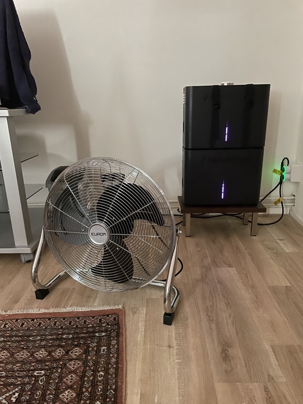

Ik had ook last van 1 van de 2 PIB’s die te warm werd. Ze staan op zolder en daar kan het nogal warm worden. Ik heb het als volgt opgelost en nooit meer medling van te warme batterij gekregen:
Een grote vloer ventilator gekocht en die op ongeveer 1 meter afstand van de PIB’s geplaatst met de luchtstroon van de batterijen af. Zodat de warme lucht afgevoerd wordt en verder de zolder ingeblazen wordt. Er ontstaat daardoor een betere lucht circulatie. De ventilator via een zwave plug aangesloten en in Homey 2 flows gemaakt: bij een temperatuur van 33 graden bovenop de PIB, dan sla aan (dus ventilator gaat draaien) Bij een temperatuur van 31 graden bovenop de PIB dan zet uit. (Dus de ventilator stopt).
Wekt perfect, zelfs met de warmste dagen geen melding van te warme PIB gehad.
Zie foto:
Afbeeldingslocatie: https://tweakers.net/i/tiNd4sC2eVsj0Y0umj0DZ5bRQ4Q=/x800/filters:strip_icc():strip_exif()/f/image/QvKDx7n7HIoyrCGv1a1nv2hj.jpg?f=fotoalbum_large

Olie_B_Bommel schreef op vrijdag 25 juli 2025 @ 15:43:
Zie foto:
Leuke oplossing, mooie foto. Maar dit kan toch niet de bedoeling zijn van een commercieel apparaat. Hij staat hier in de kamer achter een bureau en hij doet zijn work, en meer is niet de bedoeling voor mij.

ManS-H schreef op vrijdag 25 juli 2025 @ 19:41:
Ik heb hier geen moeite mee. Bedenk ook dat het op zolder 30 graden of meer kan worden bij zeer warm weer. En ik heb er geen last van, want de zolder wordt, behalve voor opslag niet gebruikt.

Olie_B_Bommel schreef op vrijdag 25 juli 2025 @ 20:13:
Gebruikt zon grote niet heel wat stroom?

gielz schreef op vrijdag 25 juli 2025 @ 20:42:
Ik laat hem op de eerste stand draaien, dat is genoeg, en dan is het gebruik 86,7 watt. Maar de ventilator draait als er genoeg zonne energie is. Als het warm weer is. Bij weer, zoals vandaag draait die niet.

De batterijgrafiek gisteren. Welke batterij van de twee heeft wanneer wat gedaan?
Afbeeldingslocatie: https://tweakers.net/i/4Hg7Ag7LxAVt4ppz81S62Dt0V1g=/800x/filters:strip_icc():strip_exif()/f/image/qQMApssneAyFjc2ezqGIub8Q.jpg?f=fotoalbum_large
Duidelijkheid uit de sockets
De socket op batterij 1
Afbeeldingslocatie: https://tweakers.net/i/IEV4QXJvSAqRdhKP9jik085lQHs=/800x/filters:strip_icc():strip_exif()/f/image/ROWNLTazNPuiwprZDLzkW9SX.jpg?f=fotoalbum_large
Batterij 3 (ooit vervanging voor batterij 2)
Afbeeldingslocatie: https://tweakers.net/i/lo6efos4XGIL_ErmzwcZZtBjacs=/800x/filters:strip_icc():strip_exif()/f/image/FhB96td5BsImAlTYvfkf8JgM.jpg?f=fotoalbum_large
Stroomverbruik over de gehele dag
Afbeeldingslocatie: https://tweakers.net/i/pSWlkPvInA1zUemSAab-h2JMzFI=/800x/filters:strip_icc():strip_exif()/f/image/x5sC7mAhCYyTXgsHzDZXKIKQ.jpg?f=fotoalbum_large

  • Riddler85
  • Laatst online: 21:52
En dat is nummer 5 😢
Kan zijn dat elektra in het huis ze sloopt / storing veroorzaakt?
Er is 1 fase aansluiting en ik heb zowel de zolder als garage met aparte groep / zonder andere apparaten aangesloten met dit resultaat.
Afbeeldingslocatie: https://tweakers.net/i/lieMmDARS3KL9t3If_zaIFt0n2g=/x800/filters:strip_icc():strip_exif()/f/image/tHcNXGsp1sCtPG1gpBiQOy9w.jpg?f=fotoalbum_large
[ Voor 20% gewijzigd door Riddler85 op 27-07-2025 11:02 ]
Riddler85 schreef op zondag 27 juli 2025 @ 10:59:
5e batterij of dit is de 5e x bij deze batterij?
  • frankj030
  • Laatst online: 22:36
Als er iets mis is met jouw elektrische installatie thuis, dan zouden er toch veel meer apparaten sneuvelen? Dit is letterijk een plug-in apparaat dus dat zou overal moeten werken.
Ontzettend balen voor je!
[ Voor 9% gewijzigd door frankj030 op 27-07-2025 11:26 ]

Afbeeldingslocatie: https://tweakers.net/i/VAed7qpMzwzyz-cgsaORU3PCRPI=/800x/filters:strip_exif()/f/image/Cul2B3jhy2tnmMiEYgNGTAfN.png?f=fotoalbum_large
De batterijen werken prima. De regeling is perfect. De verschillen die je ziet tussen de batterijen en de test sockets wordt door verschillende update momenten bepaald.
