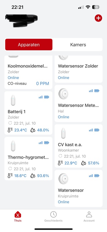

Deze draaien bij mij. In de kruipruimte staat de waterontharder en drukverhoger
Afbeeldingslocatie: https://tweakers.net/i/Z0vZGw1YxMVY6cyCr7L4CD8nJjY=/x800/filters:strip_icc():strip_exif()/f/image/RuxP7Y9WzfmtCmli2eYyA2mR.jpg?f=fotoalbum_large
Afbeeldingslocatie: https://tweakers.net/i/dTjVSxZUrCh2JXDUUHaSgMpm6Gc=/x800/filters:strip_icc():strip_exif()/f/image/pSw5vCD7KcEiGkITOTTZcIi8.jpg?f=fotoalbum_large

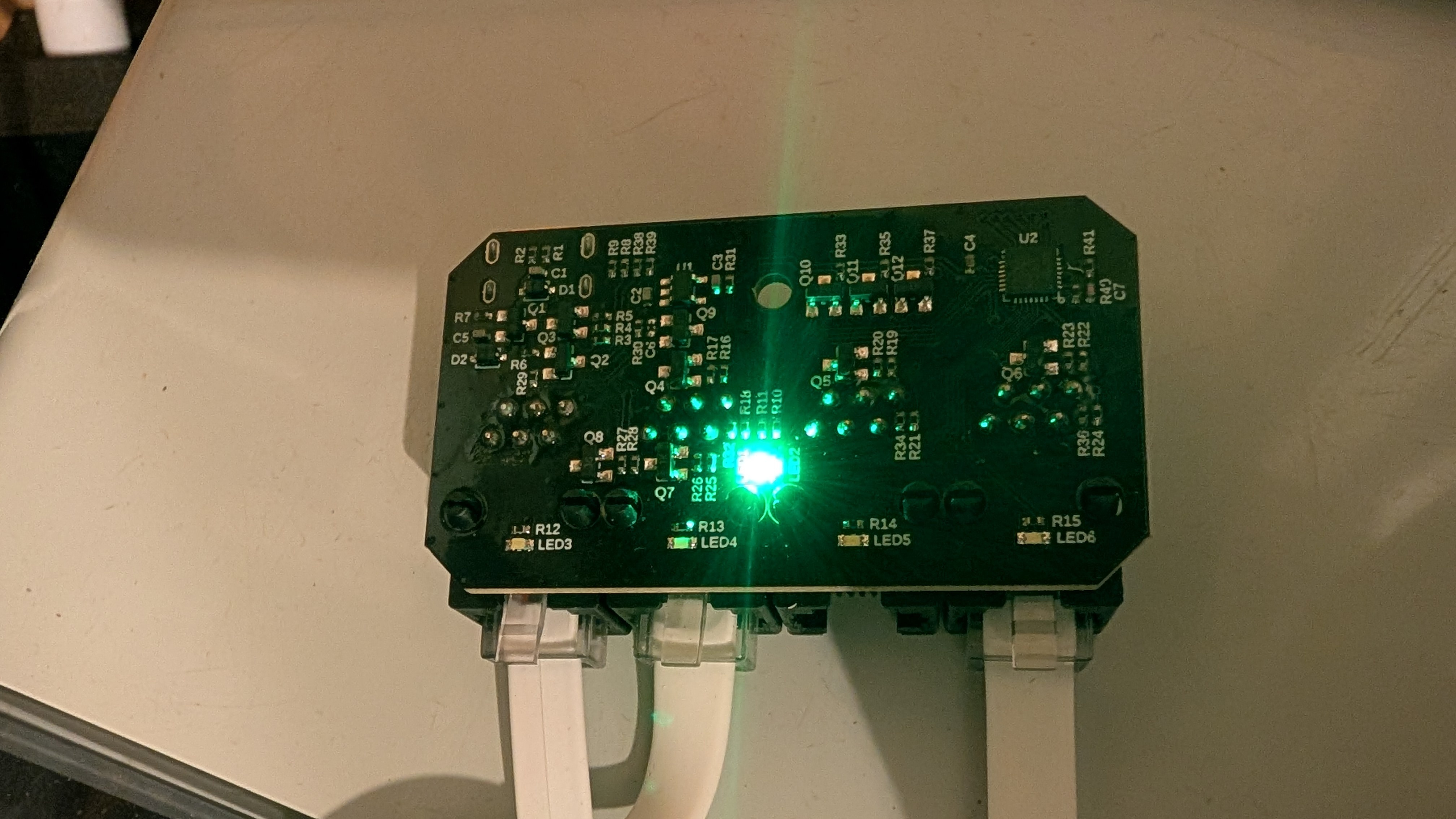

@Taro er is in de DSMR-standaard geen mogelijkheid voor heen en weer praten opgenomen en dus geen noodzaak om communicatie actief te beïnvloeden. Er is een Request Data lijn die zonder probleem door meerdere modules tegelijk aangestuurd kan worden. Die hoeft alleen maar hoog gemaakt te worden (5V) om data te krijgen.
De datalijn is een open-collector lijn die tot 30 mA kan sinken, vanuit elke P1-module mag maximaal 5mA komen, dus zonder maatregelen kunnen tot 6 modules op één P1-poort aangesloten worden, puur naar de communicatie gekeken.
Ik heb de Zonneplan-splitter even opengemaakt. Daar wordt de voeding direct doorverbonden en communicatie ook gewoon direct doorgelust. Er zitten wel wat diodes in om de boel te beschermen. Er zit geen buffer tussen die de data actief verdeelt over de poorten. Gewoon verbindingen tussen de connectoren en wat passieve elektronica.
Ik gok voor de HW Splitter dat de ledjes reageren op de status van Request Data van elke module. En het zou best kunnen dat elke module data negeert als zijn Data Request niet actief is. Maar ik denk dat de splitter in ieder geval niet actief de boel vertraagt. Volgens mij is daar geen reden voor.

Bedankt voor je reactie, maar dat is geen antwoord op mijn vraag :)
Wat ik concreet wil weten, zonder aannames, is: Voegen 2 HomeWizard Actieve Splitters, in serie, (extra) vertraging toe voor een P1-meter die op de 2e HW Actieve Splitter zit aangesloten.
Zijn dus alle RJ12 verbindingen "live" doorgelust naar de Slimme meter, of vraagt de 1e actieve splitter de waardes op bij de slimme meter, vraagt daarna de 2e actieve splitter de waarde op bij de 1e actieve splitter en vraagt dan de P1-meter de waarde op bij de 2e actieve splitter?
Bij een passieve splitter is dit "live" en lees je altijd direct de slimme meter uit, maar als ik de ledjes goed volg krijg ik het idee dat de waardes iedere 1 seconde een stapje verder in de keten zetten ipv dat alles direct live de slimme meter waarde kan lezen.
Dus iemand die daar zonder aannames of theorie uitsluitsel over kan geven?

Taro schreef op vrijdag 11 juli 2025 @ 08:19:
Dan heb ik je vraag niet goed begrepen, excuus :)
Mocht je zin hebben om de splitter open te maken, kan ik op basis van een goede foto van de voor- en achterkant van de PCB wel een degelijke 'educated guess' wagen.

Aardedraadje schreef op vrijdag 11 juli 2025 @ 08:21:
Daar wordt ook al door anderen naar gekeken inderdaad, heb 2 foto's:
Afbeeldingslocatie: https://tweakers.net/i/auTwN3v9yxs79YdSq11HblS7Qus=/fit-in/4920x3264/filters:max_bytes(3145728):no_upscale():strip_icc():strip_exif()/f/image/9JH8jejyKtyN9Tgi1cYw9h9w.jpg?f=user_large
Afbeeldingslocatie: https://tweakers.net/i/BdjiesU_60sAIYqsAftTg5-9HP0=/x800/filters:strip_icc():strip_exif()/f/image/G6ziqmAxbO6Q3IkFXV4qUHzC.jpg?f=fotoalbum_large
Vermoeden is dat er wél vertraging optreedt.
Overigens zullen er vast mensen zijn die denken: Joh, al die moeite voor 1 seconde? Mocht blijken dat er inderdaad 2-3 secondes extra vertraging optreden, dan heeft dat invloed op nul op de meter, die willen we allemaal zo netjes mogelijk toch? :)

Taro schreef op vrijdag 11 juli 2025 @ 08:31:
Gezien condensatoren aan beide kanten en typische footprint van U1 denk ik dat dit een spanningsregelaartje is. Ik kan het niet heel goed zien maar er gaan zo te zien spoortjes van nabij elke connector naar U2. Grote kans dat dit een microcontroller is en dat hij actief datagrammen buffert en doorstuurt per poort. De microcontroller bepaalt dan waarschijnlijk ook de timing in plaats van een simpele passieve splitter dus ik denk dat je hiermee inderdaad extra delays gaat introduceren.
Maar het blijft een gok, hangt allemaal af van wat de firmware doet dan :)
Ik denk dat het een microchip controller
Wat voor nummer staat op Chip U2. Dit lijkt mij een controller. Aan die zijde zit ook de USB voeding aansluiting en programmeer poort voor die chip. Het nummer kun je het best met een blauwe led licht bekijken.
[ Voor 6% gewijzigd door GL007 op 11-07-2025 09:30 ]

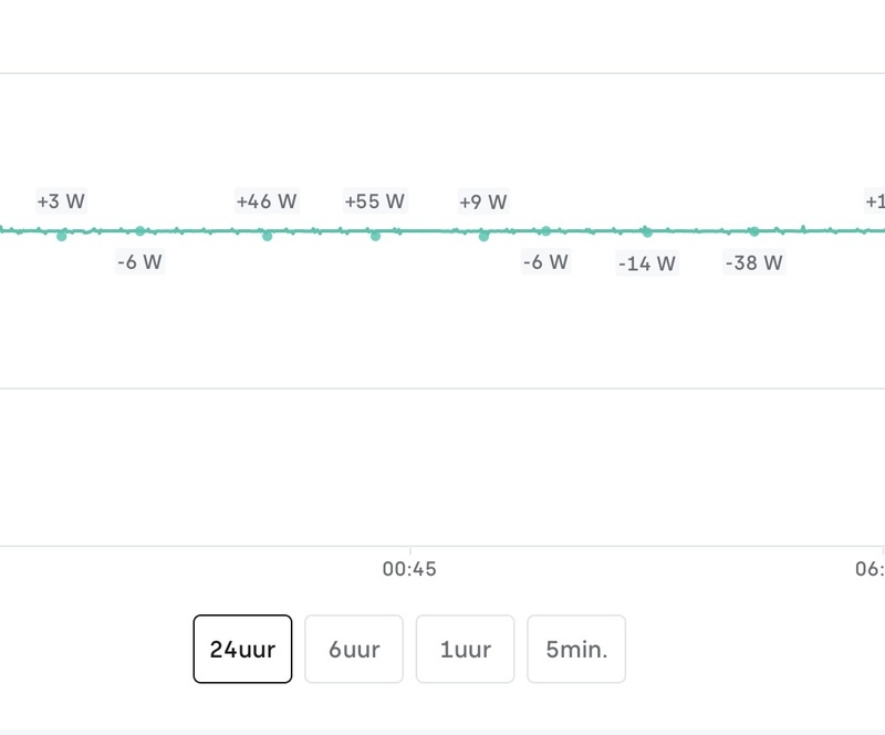

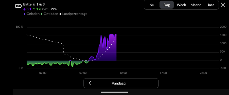

Zijn er meer mensen die merken dat er gedurende de nacht nog stiekem wat pieken stroom van het net worden gesnoept.
Ik heb het idee dat sinds de laatste FW update waarin "De besturingslogica is aangepast om het snelle schakelen tussen opladen en ontladen te verminderen.", juist contraproductief is.
Ik heb 2 PiB's en die hebben in deze zomerperiode 's nachts nog voldoende capaciteit om pieken van 100 watt op te vangen. Ik zou liever zien dat er net iets teveel wordt teruggeleverd, dan kom je tenminste echt op nul op de meter uit.
Afbeeldingslocatie: https://tweakers.net/i/ZY2PZ7LBz0TDCRh8qa8F5dhZqfg=/x800/filters:strip_exif()/f/image/gX6blZztqhIrsVcEc5TRkMNe.png?f=fotoalbum_large
Je komt pas echt op nul op de meter uit als je de hoofdschakelaar omdraait.,😁

Of je echt lekker NOM draait is denk ik echt pas goed te zien als je verbruik wat stabieler is. Dan gaat er een vriezer aan, lampje, tv, wordt er gekookt etc. Op de huidige NOM let ik eigenlijk niet zo strak. Waarom niet?
Ik kijk wat de energieleverancier me aan input geeft. De rustige uren zijn de avond en nacht uurtjes zeg maar. Het gaat om een enkele Wh. De bekende druppel op de gloeiende plaat.
1e plaatje van gister(avond). 2e van de nacht.
Afbeeldingslocatie: https://tweakers.net/i/tZIOFQmYDx7xWwTbkW6p63cltV0=/800x/filters:strip_icc():strip_exif()/f/image/yQeQU0vJz7gOv6B9GDu3UhyM.jpg?f=fotoalbum_large
Afbeeldingslocatie: https://tweakers.net/i/FP1PIx5ar9sdGAr5js31V9JJCN0=/800x/filters:strip_icc():strip_exif()/f/image/8MR0jpWqUOcYgCVOonT7bAhf.jpg?f=fotoalbum_large
Overdag is het wat moeilijker te bepalen maar ik vind dit het zout in de pap niet waard. Ja het was iets strakker in de nacht ook maar mag geen naam hebben. Mijn mening.

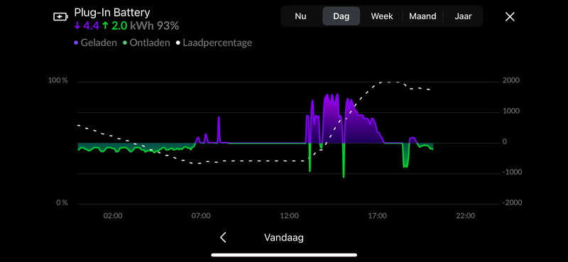

Afbeeldingslocatie: https://tweakers.net/i/iegNKCgjEOHEWSZui-tsqTtQNWQ=/800x/filters:strip_exif()/f/image/mP9Um5IMfrnNQOsLCVTtWx4H.png?f=fotoalbum_large
  • henkzelf
  • Laatst online: 02-10 20:20
Onze fijne accu met nu al weer 94 storingsvrije cycli (45 bij ons sinds 1 mei; tweedehands gekocht) schrok gisteren toch even wakker toen we van vakantie terug kwamen. Iets van oh shit, ik moet weer werken. Terwijl het sukkeltje die drie weken hard aan de NOM gewerkt had met in totaal 3 kWh import.
Het screenshot toont een heel forse SOC duik/correctie en lading daarna. Heb ze wel eens gezien van 10 of 15% maar dat was ook al weer even geleden. De 24 uurs getallen kloppen overigens perfect met die van de er voor geplaatste socket.
Het wilde dagpatroon komt door de vele vakantiewasjes.
Over de RTE zullen we maar even niet nadenken.
Afbeeldingslocatie: https://tweakers.net/i/QwAgFPXCU_uCI9bCIFf08OnLI44=/x800/filters:strip_icc():strip_exif()/f/image/ws753Z7pQlJ6vXs1j0lgF0jL.jpg?f=fotoalbum_large
[ Voor 3% gewijzigd door henkzelf op 11-07-2025 21:24 ]
PVoutput / PVoutput-live 1830 Wp op zuidoost 135º en 22º dakhelling in Z.O.-Brabant / 1 x Homewizard PiB

Vannacht sinds zeer lange tijd weer een SoC drift. Heb het in het verleden al vaker gehad dus vindt het geen bijzonderheid. Wat ik wel bijzonder vondt was de correctie van haast 25% totale accucapaciteit. Twee batterijen aanwezig en één heeft er een SoC drift gehad.
Betekent dit nu een afwijking van haast 50% bij de betreffende batterij?

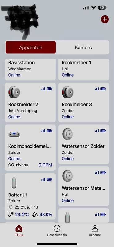

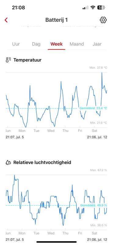

Hier een weekoverzicht van de temperatuur van batterij 1. Staat op zolder naar wasmachine en droger . De temperatuur meter hangt aan de uitgang van de batterij. Ondanks dat de temperatuur onder de 30 graden blijft geeft alleen deze batterij iedere dag wel het bekende driehoekje.
Batterij 2 en 3 zijn opgestapeld en staan achter batterij 1
Afbeeldingslocatie: https://tweakers.net/i/5BFqcwpGDIsFskApFXZQ7ANb31I=/x800/filters:strip_exif()/f/image/BrpNQVn0QO0ByqesIwR84s80.png?f=fotoalbum_large
ONM schreef op zaterdag 12 juli 2025 @ 21:14:
Wat voor foutmelding zie je in de app
Homey, Homewizard battery 2x, 9 zonnepanelen 3100W piek, power SolarEdge omvormer ,Airco als verwarming, IPad, Iphone

De PiB is hier van mening dat ie 3 uur lang met 120w geladen heeft om van 99 naar 100% te gaan, iets in de grafiek klopt niet. Of is het stiekem een exemplaar met extra capaciteit?
Afbeeldingslocatie: https://tweakers.net/i/Mzds-mePhN2qA1C477EWI1Y0oFk=/800x/filters:strip_exif()/f/image/B4RrKihuRqZj7vsxr8B7leJi.png?f=fotoalbum_large
  • hanev001
  • Laatst online: 21:51
Dipsausje schreef op zaterdag 12 juli 2025 @ 21:47:
Mogelijk een SOC correctie. Die vindt op 800W plaats normaal maar als je dicht tegen de 100% aan zit werkt de omvormer slecht op 120W.
Tussen 99 en 100% vindt het balanceren en kalibreren plaats. Bij een LFP accu kan dat ook vrij lang duren als je lang de 100% niet hebt aangetikt. Tik je dagelijks de 100% aan, dan kost het minder tijd.
Eigenlijk worden op dat moment alle cellen met elkaar in balans gebracht en tot een bepaald voltage geladen.
Zie het als een parkeerplaats: 100 vrije plekken met 10 nieuwe auto's per minuut: Gaat prima. Nog 1-2 vrije plekken met 1 of 2 nieuwe auto's: De rem erop, totdat die 100% vol is en dan mag er dus geen niet geparkeerde auto resteren.
Taro schreef op zaterdag 12 juli 2025 @ 22:01:
Dat zie ik mij ook een SOC correctie die maximaal 20 Min duurt bij beide batterijen. Dit kan ik dankzij de sockets uitlezen
Afgelopen dagen heeft ie zowel de 0 als de 100% wel al vaker aangetikt, maar staat hier nog geen week. Betekend het 0,3kWh extra laden vandaag dat het BMS er de afgelopen dagen veel naast zat (als in 100% was geen 100%)? Of kost het balanceren/kalibreren zelf zoveel?

Dipsausje schreef op zaterdag 12 juli 2025 @ 22:23:
100% is altijd 100%, maar 99% is niet altijd hetzelfde als 99%.
Bij een LFP accu is de enige zekerheid 100%, alles daaronder kan iets afwijken en gaandeweg steeds meer.
Ik had een LFP accu van 4 kWh bij iemand geplaatst, maandenlang alleen naar 80% geladen. Toen ik even meekeek besloot ik hem eens naar 100% te laden. Raad eens? Er ging 3.84 kWh in een 4 kWh accu van 80->100%.
Die 80% was dus al lang geen 80% meer, maar +-3-5%..... Eigenlijk was ie dus ongemerkt bijna helemaal leeg.
Daarom heel belangrijk om LFP accu's regelmatig, maar niet per se dagelijks naar 100% te laden zodat alle cellen kunnen kalibreren/balanceren en je zo accuraat mogelijke SoC waardes te zien krijgt. Kort door de bocht gezegd gokt een BMS van een LFP thuisaccu de SoC, vaak dmv een shunt die ingaand en uitgaand vermogen meet en dus de SoC probeert te berekenen, of zonder shunt zoals de HW PiB en dan is het gewoon een gok. Naar mijn weten heeft bijv. de Sessy wel een shunt, maar ook die zit er regelmatig naast met SoC.
