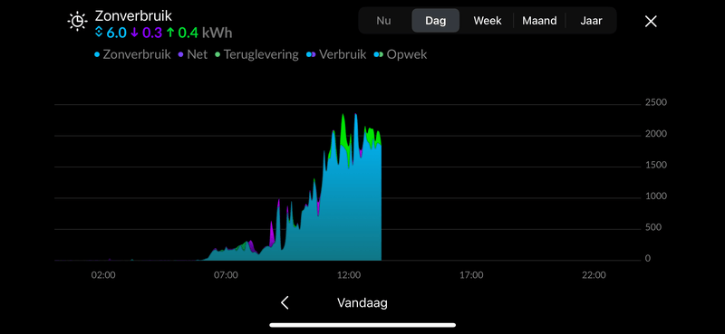

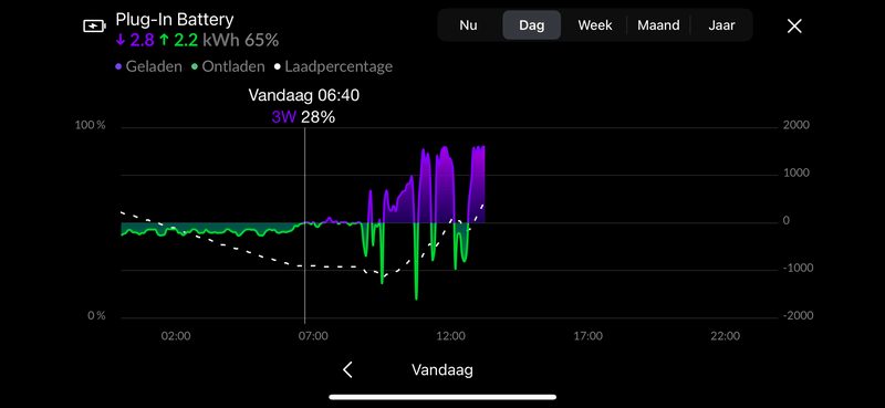

Vandaag “stresstest” met vaatwasser en wasmachine. Laden, ontladen, even niks doen, niet op z’n kant te krijgen. Ik reken het goed. 👍
Ben je het zo aan het maken dat de batterij en alle aparatuur ook reageren op een voorspelde zonopwek?

  • rtunru
  • Laatst online: 21:00
Devke schreef op zondag 13 juli 2025 @ 12:19:
App 1.25.7 (122)
P1 meter 6.0203
Batterij v 1.1018
Ik gebruik HA. Jij niet denk ik?
Ik gebruik wel HA, maar heb die API modus echt niet.in Battery group mode.

  • hanev001
  • Laatst online: 20:16
fikkie123 schreef op zondag 13 juli 2025 @ 23:34:
Iemand eerder dit meegemaakt?
Ik heb 4 batterijen en die waren al bijna 2 maanden niet helemaal leeg geweest.
Gisteren moest ik mijn auto opladen en omdat er niet veel zon was kwam dat dus voornamelijk uit de batterijen. Voor alle 4 de batterijen had ik een drop van ca 30% toen ze richting leeg gingen en een SOC correctie begonnen uit te voeren.
Ik denk dat het drop effect dus groter wordt naar gelang er lange tijd geen SOC correctie is geweest.
Opmerkelijk was daarbij dat, omdat het niet voor alle batterijen tegelijk gebeurde, de batterij die met de SOC bezig was gevoed werd van uit de andere batterijen die bleven ontladen tot ze ook tegen de SOC aanliepen.

  • henkzelf
  • Laatst online: 02-10 20:20
Heftiger nog dan jij. Bij mij na eerdere 10 a 15% drops nu na lange tijd geen correctie te hebben gehad, ineens van 59% naar 0%.
Hoort erbij denk ik. Accu komt dagelijks vol en is 's morgens eigenlijk nooit leeg maar zo'n 30 a 40% resterend totdat het opladen weer begint.
