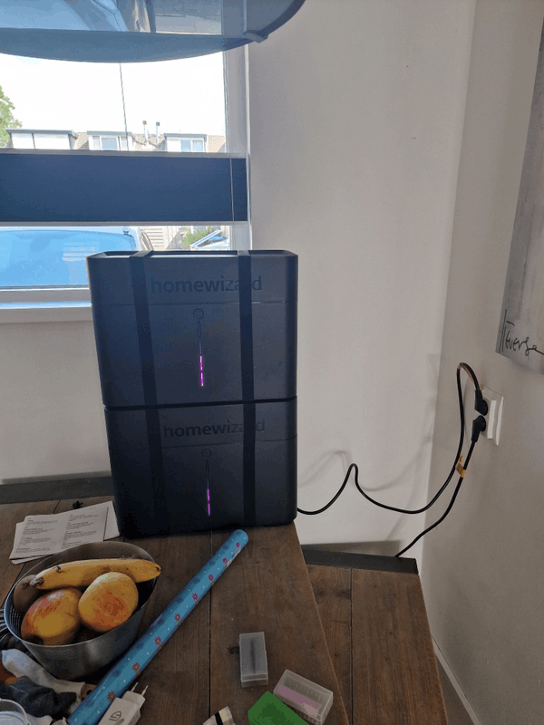

BlueTooth76 schreef op maandag 14 juli 2025 @ 13:42:
In de HomeWizard app, bij apparaten en dan de batterij kiezen kan je de naam aanpassen.
Als hij 2 cycles heeft zou ik hooguit verwachten dat hij geprobeerd is en teruggestuurd, hij zal niet ergens weken gebruikt zijn.
Of er gaat iets heel erg mis in het datacenter van HW waardoor je batterij een random naam krijgt toegekend door iemand anders.
Andere optie: misschien staat die batterij zelfs nog in de app van die iemand anders, weet niet of het mogelijk is dat een batterij in 2 apps aangemeld is (leuk om te testen, iemand?).
In beide gevallen niet helemaal zoals het hoort.
Ik heb de naam van mijn tweede batterij (heel origineel) ‘Plug-In Battery 2’ genoemd. Maar toch vermeldt de HW-app, overigens alleen bij deze updatemelding, de naam ‘Goudsmid’.
Heel vreemd, want bij mijn andere HW-stekkers en -meters staan bij het updaten wel de juiste door mij gekozen namen vermeld. Een bug in de software van de PiB’s misschien? @HomeWizard_NL
Of staat bij jullie wel de juiste toegekende naam van de PiB vermeld bij deze updatemelding?
Dan moet het een specifieke fout van mijn tweede ‘nieuwe’ PiB zijn.
Edit: ik zie overigens dat mijn eerste PiB helemaal geen naam heeft bij de updatemelding. Hoewel ik die natuurlijk heel origineel ‘Plug-In Battery 1’ heb genoemd. :) Zie foto hieronder.
Afbeeldingslocatie: https://tweakers.net/i/rRMITJIGJyBDWNU35Mjeg-1BKTw=/800x/filters:strip_icc():strip_exif()/f/image/uvyBjNxh1i14lw1gN2q8iRaF.jpg?f=fotoalbum_large
[ Voor 18% gewijzigd door Fred B op 14-07-2025 14:10 ]

Fred B schreef op maandag 14 juli 2025 @ 13:40:
Maar toen ik zojuist keek of er een firmware-update was voor mijn beide PiB’s zag ik iets vreemds voor een nieuwe batterij.
Mijn tweede ‘nieuwe’ batterij heeft blijkbaar de naam ‘Goudsmid’ gekregen en dat is niet mijn achternaam.
Is dit dus wel een nieuwe PiB, @HomeWizard_NL ?
Mijn renewed PiB heet in de “Controleer op updates” pop-up “Francien en Theo”. @HomeWizard_NL geven jullie alle PiB’s een nickname of blijft er, lokaal of juist op de HW server, een naam van de vorige eigenaar hangen?

Dipsausje schreef op dinsdag 15 juli 2025 @ 06:59:
Er lijkt soms iets mis te gaan met het ophalen van de batterij naam bij de servers. We gaan onderzoeken hoe dit komt.

Hier is Transmission net geweest met de Renewed accu die ik gisteren heb besteld. Keurig op tijd, 10 minuten te vroeg zelfs. Vorige keer waren ze ook netjes binnen het vak. Zelf moeten tekenen, ze bezorgen er op dit moment wat minder vertelde hij maar hij heeft er erg veel afgeleverd, retouren heeft hij weinig gehad en ook dat word minder. Accu werd geleverd met 62 cycli, import 189 kWh en export 140 kWh, RTE dus zo'n 74%, dat is zo'n beetje hetzelfde als mijn 1e accu heeft, ik ben wel benieuwd of dit nu gaat veranderen, zodra de boel gesynced is met het stroomnet gaan ze op 1600 Watt laden/ontladen. ZIt verder niets noemenswaardig op deze groep, enkel wat led verlichting. Ze staan nu nog in de woonkamer maar gaan binnenkort naar de zolder toe, ook daar zit een dubbele wcd met enkel wat kleinverbruikers op de groep. Ik kom nooit boven de 2500 Watt uit op die groep en dat is dan met de pibs erbij geteld op vol vermogen. Nu de boel toevoegen in HA en dan wachten tot de beta-tester aanvraag is goedgekeurd.
Ik had trouwens geen vage naam van de accu bij het toevoegen en kon hem dus gewoon Plug-In Battery 2 noemen tijdens het installeren.

fxs81 schreef op dinsdag 15 juli 2025 @ 11:35:
Veel plezier ermee...... ik had even het gevoel dat je ze op de kant had gelegd 🙈
Ja, 3x geprobeerd, daarna hernoemd naar png bestand, toen stond hij wel goed 8)7

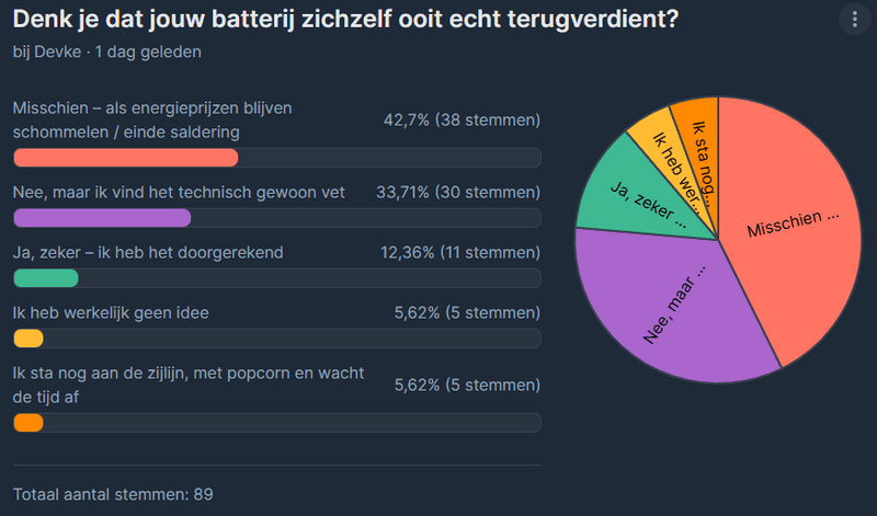

Uitslag van de poll : "Denk je dat jouw batterij zichzelf ooit echt terugverdient?"
Omdat we hier allemaal graag met meterkastknutsel, teruglevergrafieken en kWh-bingo bezig zijn, leek het me leuk om eens te peilen: denken we eigenlijk dat onze thuisbatterij zichzelf ooit terugverdient?
De resultaten zeggen veel en misschien nog wel meer over hoe we als tweakers naar techniek, geld en toekomst kijken. Hieronder de uitslag (89 stemmen) en een korte duiding.
Thuisbatterij: hobby, hoop of toekomstig verdienmodel?
In de poll "Denk je dat jouw batterij zichzelf ooit echt terugverdient?" kwamen 89 stemmen binnen. De reacties geven een mooi inkijkje in hoe de community naar hun investering kijkt – of het nou met een calculator is, of met een grijns bij het horen van de relais klikken.
De uitslag:
- Misschien als energieprijzen blijven schommelen of saldering stopt (42,7%). De grootste groep.
- Nee, maar ik vind het technisch gewoon vet (33,7%). Hier zitten de tweakers pur sang denk ik. Niet gekocht om de euro’s, maar omdat het gewoon gaaf is om je eigen energie op te slaan en te sturen. Misschien is de 1-voud wel een goed argument geweest of zaken als mileu en netbelasting helpen voorkomen.
- Ja, zeker – ik heb het doorgerekend (12,4%). De berekenaars. Waarschijnlijk met dynamisch energiecontract, slimme sturing en een goed gevoel voor piek- en dalprijzen.
- Ik heb werkelijk geen idee (5,6%). Geen schande. De energiemarkt verandert snel – en wat vandaag niet rendabel lijkt, kan dat over een jaar zomaar wel zijn.
- Ik sta nog aan de zijlijn, met popcorn en wacht de tijd af (5,6%). De geïnteresseerde toeschouwers. Volgen het spel, wachten op het moment dat de cijfers overtuigend worden.
De meerderheid ziet mogelijk rendement, maar rekent er nog niet op. Voor veel mensen is de batterij nu nog vooral een hobby of een investering in onafhankelijkheid. Maar: zodra saldering verdwijnt of prijzen blijven pieken, kantelt de balans.
Mooi om te zien hoe divers de motivaties zijn. Of je nou rekent, rommelt of rondkijkt. De energietransitie wordt niet bepaald door één scenario. Blijf vooral delen hoe jouw batterij het doet, welke keuzes je maakt, en of je inmiddels wél popcorn of rendement aan het oogsten bent.
Disclaimer : Luchtig bedoeld.
Afbeeldingslocatie: https://tweakers.net/i/wNtljTSXRCreYt33xHTviJ1cISk=/800x/filters:strip_exif()/f/image/WwR8NZl45jEn8LjXJM87tFzj.png?f=fotoalbum_large
