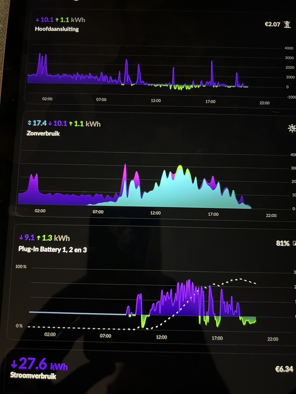

Wellicht kunnen jullie Tweakers uitleg geven over het volgende. Het is nu 19:06 en de 3 batterijen zijn voor 90% vol. In het overzicht staat dat 16,1 kWh zon opbrengst intern verbruikt is ( dat is dus incl. laden batterij) maar ook dat 1,1 kWh aan het net is teruggeleverd. Dat is op zich vreemd omdat de batterij vandaag nog niet 100% vol is geweest. In eerste instantie was mijn conclusie dat de zon opbrengst boven de 2400 kWh uit kwam ( 3 x 800 watt per batterij) maar dat is ook niet het geval. Om 14:00 uur bijvoorbeeld worden de batterijen met 2032 watt geladen terwijl gelijktijdig 273 watt aan het net is terug geleverd.
Gisteren een Poll gestart om eens te kijken hoe we met zijn alle de PIB gebruiken. 24 uur later zijn dit de resultaten. 75 stemmers. Dank voor jullie stem. Misschien leuk om dit zo nu en dan eens te doen.
Afbeeldingslocatie: https://tweakers.net/i/3HtEflupgbLi6TlMWFzLxD3Zffs=/800x/filters:strip_exif()/f/image/atPLIKu8l6gZPVqyQkp9Trkd.png?f=fotoalbum_large
  • HvM
  • Registratie: Augustus 2022
  • Laatst online: 19:54
HvM
ONM schreef op maandag 7 juli 2025 @ 19:17:
van nul tot 10 % + van 90 tot 100 % laden de accu's niet vol vermogen.
Ik vermoed dat daar je 1.x kWh's het net op ontsnappen...

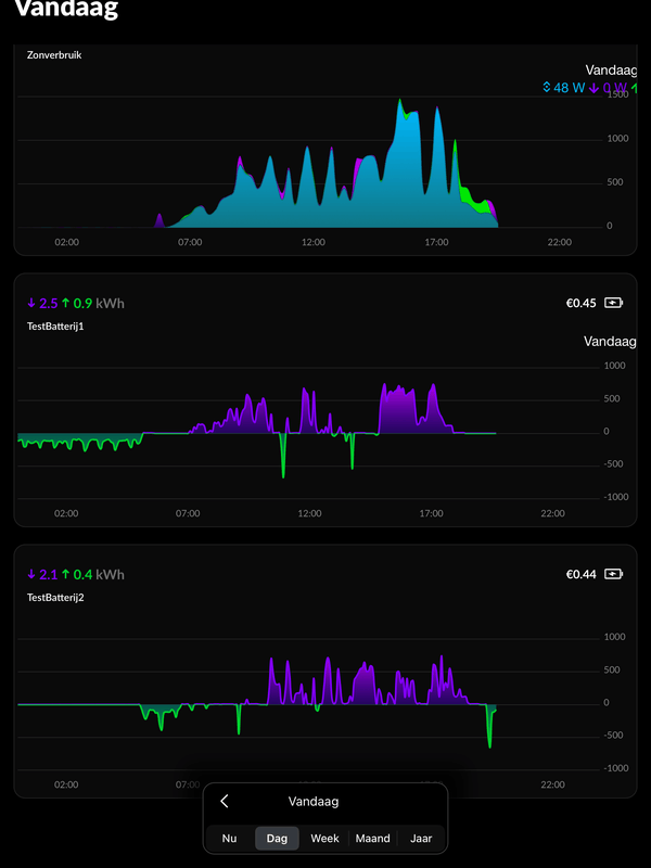

hanev001 schreef op maandag 7 juli 2025 @ 19:33:
We hebben vandaag sterk wisselend weer gehad en daar heeft de aansturing moeite mee. Als je zoiets in de NU grafiek bekijkt dan zal je zien dat er tijdens het wisselen van laden naar ontladen en andersom steeds een doorschieter is en dat het even duurt voordat de sturing weer op nul (NOM) staat. Over een hele dag tellen dit soort beetjes dan wel op.
Hier de grafieken
Afbeeldingslocatie: https://tweakers.net/i/FLUahYDBRBMpHzEFO7PPbCtcLeQ=/x800/filters:strip_icc():strip_exif()/f/image/apeDt2WYYUr2hXdaWYwBjkxU.jpg?f=fotoalbum_large
Meet jij de batterijen met een aparte socket anders kun je die uitspraak niet doen
Bij mij zijn de uitschieters het zetten van koffie en thee of andere apparaten
[ Voor 8% gewijzigd door GL007 op 07-07-2025 20:53 ]

GL007 schreef op maandag 7 juli 2025 @ 20:52:
Nee, direct aangesloten dus zonder socket
ONM schreef op maandag 7 juli 2025 @ 20:57:
Door directe metingen en monitoring in Homey kan ik een zinnige uitspraak doen.
De metingen die naar de cloud gaan daar zit een vertraging in van ruim 20 seconden. Dit is ook de reden dat er tussen de batterijen en P1 een lokaal een directe verbinding zit.
Wat ik in homey en scope metingen ziet dat de regeling zeer hier zeer strak is.

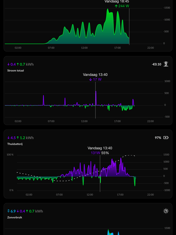

GL007 schreef op maandag 7 juli 2025 @ 21:04:
Staat op het verlanglijstje 😀
Afbeeldingslocatie: https://tweakers.net/i/ByHQ_8AjZ6PMH5ly-SXQc-OjM-Y=/800x/filters:strip_exif()/f/image/Rx8Cg0XPtQBy1BhJU6VNhDQk.png?f=fotoalbum_large
Wat je ziet is het variëren energie verbruik van 2 koelkasten , diepvriezer, tv en andere gebruikers.
De regeling corrigeert keurig binnen een tijd bestek van 50 seconden. Dit is 5 x de update tijd van P1.

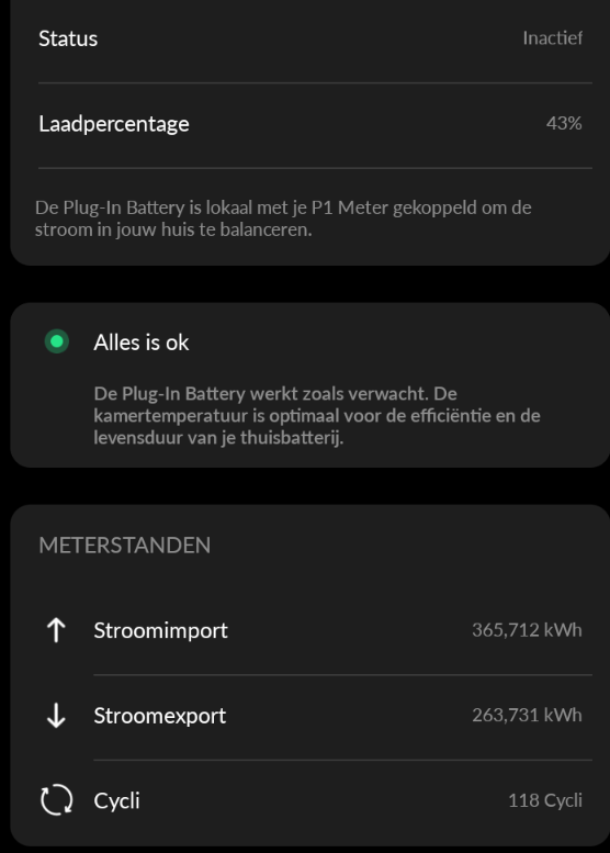

Zojuist een melding gemaakt bij HomeWizard omdat de 3e batterij "inactief" staat op 78% terwijl de andere 2 al 100% zijn volgeladen en er een overschot uit de panelen is van ~1.700Watt (op P1 gelezen).
Als dat 10 minuten duurt omdat hij z'n leven aan het overdenken is, kan ik er begrip voor opbrengen maar heb de status 3x gecontroleerd in een paar uur en er was nog geen procent bijgekomen.
Alles is "online" in de app dus ik ga er vanuit dat het moet werken.
Uiteraard kan ik dingen gaan herstarten maar dat is nu net niet de bedoeling, dan moet ik eerst weer in de auto en erheen rijden. Andere optie is "geforceerd laden" maar ook dan los ik dit probleem met de autonomie van het systeem niet op.
Er is 18kWh door de panelen opgewekt vandaag, er is ~140Watt standby stroom en er is 40 minuten lang warm water gemaakt (2-3kWh) dus ze hadden alle 3 al 2x vol kunnen zijn.
Afbeeldingslocatie: https://i.imgur.com/GFYAVZf.jpeg
Edit: Ook even ingelogd op de Homey Pro, inmiddels weer wat minder bewolking en nog meer overschot maar nog geen actie...
Afbeeldingslocatie: https://i.imgur.com/pwvPK9F.png
Afbeeldingslocatie: https://i.imgur.com/yoUrbck.png

Je kunt met homey Dashboard de activiteiten van de battery beter zichtbaar maken met grafieken
Klopt, daar zie ik ook alleen maar dat hij niet volgeladen is vandaag ;)

Afbeeldingslocatie: https://tweakers.net/i/rNxYLoUwEcQd1O9a936pTh_TgeQ=/800x/filters:strip_icc():strip_exif()/f/image/H4bwHSlq033xt5YtE0BY9miI.jpg?f=fotoalbum_large
De maand juli tot nu toe.

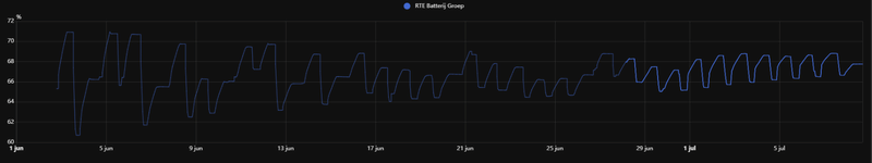

Ik heb deze RTE meting nu een ruime maand lopen. Is een 1-fase kWh MID meter van HW. RTE moet je wat langer meten anders krijg je een vertekend beeld. Dit is de RTE meting over de batterij die op zijn eigen groep zit. Pas aan het einde zie je wat stabilisatie. Eerste stukje negeer maar. Die meet lager dan de batterij zelf. Meter niet goed? Zeg het maar. Heb even geen referentie punten met iemand die dezelfde setting heeft voor een test.

Net voor juli gekeken maar daar “schrok “ ik ook van 67,3. Wel opgemerkt dat de batterijen nu helemaal vol zijn. Dus het verbruik in groen zal met ca. 6 kWh toenemen en dan kom ik op 78,2 😀 Dus de schok is alweer wat minder ;)
Afbeeldingslocatie: https://tweakers.net/i/3AqVvuj9h05ITESmOrnapGbywzw=/x800/filters:strip_exif()/f/image/CRycHhDosVxtimH2miwT0bAL.png?f=fotoalbum_large
[ Voor 10% gewijzigd door ONM op 08-07-2025 18:39 ]

ONM schreef op dinsdag 8 juli 2025 @ 18:34:
Het beste is te kijken op de mobiele app, als de batterij 's morgens inactief is (dat is bij mij omstreeks 6:30) en dan de totaal standen op elkaar delen. Dit is dan nu 72,1 % (ik heb nog 43% over, anders was het iets meer)
Afbeeldingslocatie: https://tweakers.net/i/g3bmokZoJ9xiraNn7osdlZxGvvc=/fit-in/4000x4000/filters:no_upscale():strip_exif()/f/image/cOXCKjoZmjoGn4g4caBPMqHy.png?f=user_large
[ Voor 6% gewijzigd door PeteSplit op 08-07-2025 18:53 ]
