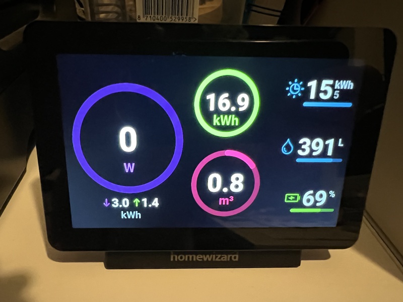

  • ONM
  • Registratie: Juni 2025
  • Laatst online: 01-07 12:35
ONM
De batterijen doen prima hun werk
Gebruik niets van het net, staat keurig op 0
Afbeeldingslocatie: https://tweakers.net/i/E-CbsNYtZLnaW5QCBQCDx3rIlyk=/800x/filters:strip_icc():strip_exif()/f/image/JJmBLZnMxNdhRMZ4KDQ6jETR.jpg?f=fotoalbum_large
rtunru schreef op dinsdag 8 juli 2025 @ 22:31:

Tussen al dat RTE-gegeneuzel door even iets anders :D , We hebben de 14 jaar oude koelkast vervangen en een nieuwe geplaatst — en ineens heb ik flink wat stroom over!
oude
Afbeeldingslocatie: https://tweakers.net/i/gWTjd71yYJ08qgj-zWDgtB1t_DY=/800x/filters:strip_exif()/f/image/Twklbs0W3qqiz2kdwXmmZYn4.png?f=fotoalbum_large
nieuwe
Afbeeldingslocatie: https://tweakers.net/i/vNjQCnwiZa_KnvDPbMIZgZI0rPY=/800x/filters:strip_exif()/f/image/7C6fbZVdl2D6XWgrZHFoq3t6.png?f=fotoalbum_large
Helaas kan ik het verbruik niet meten via de Perilex-aansluiting, maar het nieuwe ventilatiesysteem zorgde al voor een daling van +/- 0,5 kWh. op een dag.
Daarnaast heb ik 12 buitenspots en 3 keukenspots vervangen waar nog halogeenlampjes in zaten.
(daar kwamen we pas achter toen de HomeWizard Display soms opmerkelijke waardes liet zien) :X
al met al bijna een besparing van een halve inhoud van de Batterij >:)
[ Voor 3% gewijzigd door carpcatcher op 09-07-2025 09:19 ]

Ruisvrij dus, heb je een advies? Ik gebruik nu de simpele Samsung adapters met zijaansluiting (mijn voorkeur).
Afbeeldingslocatie: https://tweakers.net/i/V3deiXSm2ECN-_a8GJ5MLXJ1tVQ=/fit-in/4000x4000/filters:no_upscale():strip_exif()/f/image/okt9KB0bBQopC0n1uJtG78tS.png?f=user_large
eovermeer schreef op woensdag 9 juli 2025 @ 15:33:
USB adaptor die Homewizard verkoopt. Die zijn behoorlijk ruisvrij en geschikt voor hun producten
