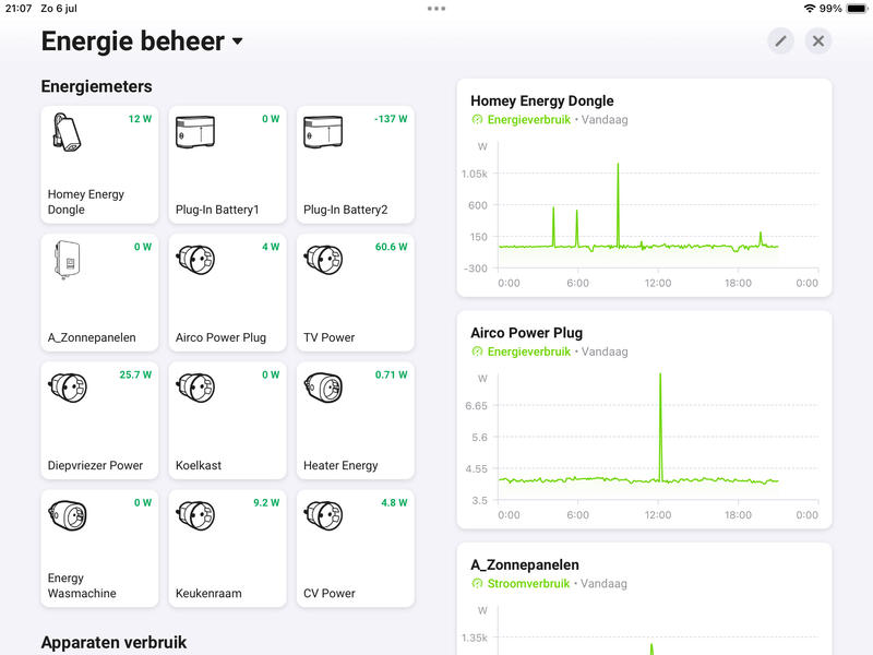

Verwijderd schreef op zondag 6 juli 2025 @ 21:02:
Ja, en terwijl ik nog iets aan het uitzoeken was voor het berekenen hoeveel kilowattuur het huis nog nodig heeft. (Nog niet in mijn flow, nog even hard er in gezet) Kwam ik een leuk trucje tegen waarmee de verlichting de zelfde graden Kelvin als buiten aanneemt.
Afbeeldingslocatie: https://tweakers.net/i/SE43RxRIvDh4kXKYm2H5sVC4EsU=/800x/filters:strip_exif()/f/image/bj5QDkt59MlQD0HkmpU4r93U.png?f=fotoalbum_large
Afbeeldingslocatie: https://tweakers.net/i/F4rdzZ5h4Vl-OIbzjcyVIw7p08M=/800x/filters:strip_exif()/f/image/EQeXOiF7HmKmaQGmRGZDVRbx.png?f=fotoalbum_large
Je bedoelt dit

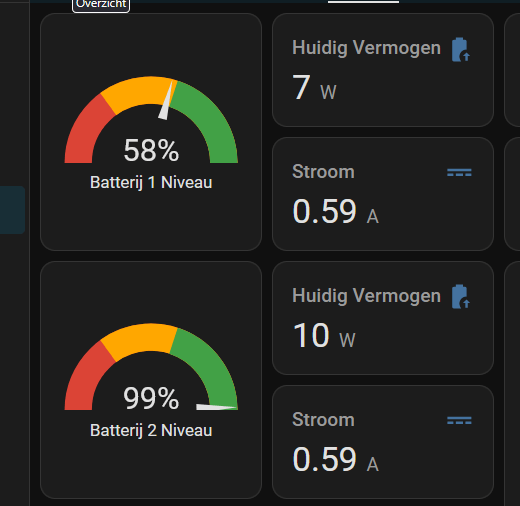

Batterijen staan gewoon in NOM mode. Toevallig beide geen vermogen omdat de zon er even doorbreekt en het huis op 0 houdt nu. Maar zo'n hoge spread heb ik nog niet eerder gezien? Iemand anders wel? Batterijen zijn verder stroingsvrij.

AtlAntA schreef op zondag 6 juli 2025 @ 21:09:
Hoe kan beide batterijen dezelfde stroom hebben. Als ik het vermogen terug reken naar de stroom dan is de stroomsterkte een factor tien te hoog. Of maak ik een denkfout
Homey, Homewizard battery 2x, 9 zonnepanelen 3100W piek, power SolarEdge omvormer ,Airco als verwarming, IPad, Iphone
  • AtlAntA
  • Laatst online: 09-10 10:37
GL007 schreef op zondag 6 juli 2025 @ 21:14:
Dat had ik ook al eens gedacht. Zeggen nu 1.8a bij 226v wat dus 406 watt zou moeten zijn maar het is volgens de sensor 397. Ik denk dat de sensoren niet zo heel erg accuraat zijn.

Ja klopt dat waren de prijzen. Ik bedoel meer de spread tussen beide batterijen hun percentage ;)
AtlAntA schreef op zondag 6 juli 2025 @ 21:26:
My bad. Normaal zit er een 25% tussen. Deze is idd wel groter. Als je eens switched naar standby en daarna weer nom, pakt de andere batterij met 99% het dan niet op?
AtlAntA schreef op zondag 6 juli 2025 @ 21:18:
Is er ergens een comma fout gemaakt

Devke schreef op zondag 6 juli 2025 @ 21:30:
Die op 99% heeft na het togglen van de modes heel even meegedaan maar staat nu weer te niksen terwijl de andere op nu op 50% zit. Ik laat ze wel even met rust. De P1 meter zou dit moeten beheren dus ben benieuwd hoe ver hij ze laat gaan nu.
Edit: net even wat grootverbruikers aangezet om vraag boven 800w te truggeren en de 2e accu gaat nu wel netjes mee doen. Ze delen nu de last exact.

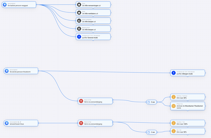

Een lampje aanzetten als je thuis komt is als beginner te doen. Klaar voor je vrouw de koffie klaar heeft. :P
Bijvoorbeeld:
Afbeeldingslocatie: https://tweakers.net/i/d_KKxmvKhwjLzeswFI3VEES75Fs=/800x/filters:strip_exif()/f/image/ACibNdnv4n2szzF4eKf1R8mI.png?f=fotoalbum_large
Met het openen of sluiten van je badkamerraampje kan je iets langer bezig zijn. :X
Afbeeldingslocatie: https://tweakers.net/i/jX7V-uDuqql0UkL9reDNDz6w-KM=/800x/filters:strip_exif()/f/image/MgnO7iW0nf22znQJ5tbX2dpu.png?f=fotoalbum_large

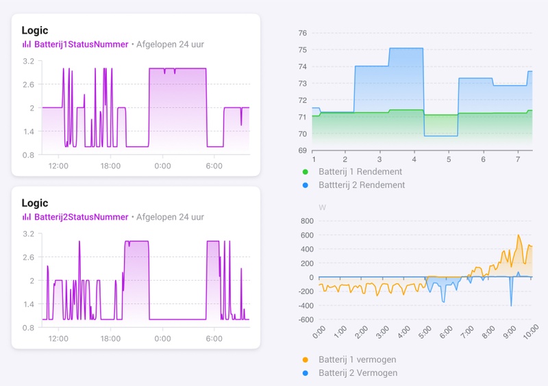

Een vraag voor de gevorderde. Ik wil voor mijn flow berekenen hoeveel kilowattuur het huis nog nodig heeft voordat de zonnepanelen te weinig opwekken/niks meer doen. Op zich simpel. Sluipverbruik * aantal uur. Maar de panelen doen voor zonsondergang al weinig tot niks meer. Kan je een standaard tijd nemen van bijvoorbeeld 3 uur voor zonsondergang eer de panelen te weinig doen? Wat ik dus probeer te bepalen is hoe laat stopt productie PV. Zit natuurlijk een factor natte vinger in wat weer ed. Maar je snapt hem denk ik. iemand een idee?
Om mijn eigen vraag te beantwoorden. Ik hou even het goudenuur aan. Kijken hoe dat loopt. Ik gebruik het voor een voorspelling, dus daar zit toch al een enorme foutmarge in. 8)7 (zie uitgesteld laden flow die ik eerder poste)
Afbeeldingslocatie: https://tweakers.net/i/YTVW2m7_lRe2oFoWP1a4NXZdXBU=/800x/filters:strip_exif()/f/image/2tP7kHEIbRzpndTEmsGBK7br.png?f=fotoalbum_large
  • ivo1969
  • Laatst online: 14-10 23:30
Volgens mij gaat het hier nu gewoon over homey dan over batterij zelf, mijn gedachte was om het hier te blijven volgen hoe ontwikkeling mbt batterij zelf zou verlopen , maar dat pakt toch totaal anders uit voor een plug en play batterij

Afbeeldingslocatie: https://tweakers.net/i/Yf8fybLULlA9ZH3ljyj73iC9HnI=/800x/filters:strip_icc():strip_exif()/f/image/zEBjTr4WPLu4Orkwzl3M5WP8.jpg?f=fotoalbum_large
Het schakelen van de batterijen zoals het nu werkt is erg goed zie bovenstaande plaatjes.
Ook het overnemen van de ene batterij naar de andere batterij gebeurt ordelijk.
De software in P1 en de batterijen doen het prima. Vooral bij deze bewolkte dagen.
Het rendement stijgt iets of blijft redelijk stabiel
Batterij standen 1= stand-by, 2 = laden en 3 = ontladen
Tijden het laden zie je de meeste schakelingen. De relais hoor je pas bij langere tijd in stabiel
Verder zie je stroom afnemen in de energy socket welke ik voor ieder batterij gebruikt.
