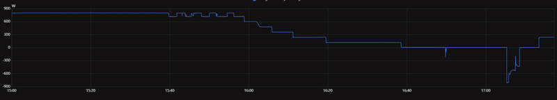

Aardedraadje schreef op woensdag 2 juli 2025 @ 20:28:
Ondertussen is Home Assistant 2025.7 live met ondersteuning voor API V2!
Werkt goed. Net update gedaan, battery group mode enabled en op een dashboard gezet. Kreeg na de update melding om nieuwe P1 auth methode aan te zetten.
Devke schreef op woensdag 2 juli 2025 @ 20:02:
De grapjas....... beetje koud. Batterij heeft zelfs humor. 😜
Ik zou hem harder laten werken dan komt hij weer op temperatuur Hi Hi
Dit is een verdomd vage foutmelding tijden deze dagen. Of werkt een temperatuur sensor ineens andersom???

Energie steken in actieve koeling, in plaats van natuurlijke ventilatie, lijkt me nu niet echt energiezuinig.
Hoeveel stof de Pibs in de loop van de tijd verzamelen hangt natuurlijk af van de omgeving.
Tegen de tijd dat dat nodig zou zijn, is er altijd nog een compressor om de boel even schoon te blazen.

GL007 schreef op woensdag 2 juli 2025 @ 20:42:
oh ik ga uit van een bugje in de software. Te warm, te koud.... resultaat is dat vermogen omlaag gaat.

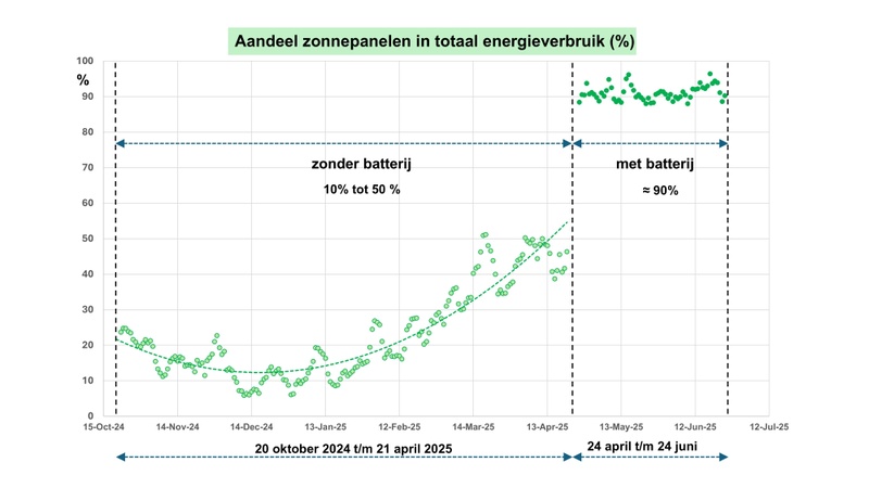

Sinds eind april heb ik een Homewizard Plug-In batterij. De installatie procedure was zeer eenvoudig. De batterij staat op zolder en heeft daar een Wi-Fi bereik van 74%. De verbinding batterij – P1 meter is stabiel. Rond 30 mei waren er even problemen met de verbinding, maar na een software update van Homewizard was dat weer snel opgelost. De app geeft aan dat er 47 cycli hebben plaatsgevonden, waarbij 151.784 kWh de batterij inging en er 107.466 kWh weer uitkwam. Een Real Time Efficiency (RTE) van 70,8 %. Dat is wat lager dan ik van tevoren had verwacht. Het aandeel van de zonnepanelen (12 stuks) in het totale energieverbruik steeg na plaatsing van de batterij eind april van ongeveer 50% naar 90% (zie grafiek). Dus in de zomermaanden is nog maar 10% afkomstig van Essent (bijna nul-op-de-meter). Die 10% van Essent is vooral ‘s middags nodig voor de inductie kookplaat en de oven. De zonnepanelen (op het oosten) plus batterij leveren dan niet genoeg stroom.
In de grafiek kun je zien dat vóór de plaatsing van de batterij de zonnepanelen in oktober ongeveer 20% en in december minder dan 10% van het verbruik leverden. Daarna liep de bijdrage van de zonnepanelen geleidelijk op naar 50% eind april. Ons totale elektrische energieverbruik varieert van ongeveer 4 kWh per dag in de zomer tot 7 kWh per dag in de winter.
Ik verwacht dat tot eind september de zonnepanelen plus de batterij het grootste deel van ons verbruik zullen kunnen leveren. In de donkere maanden zal dat wel wat minder worden.
Afbeeldingslocatie: https://tweakers.net/i/EOd3meoHOXRyVbm-zoU7aoHmYNY=/800x/filters:strip_icc():strip_exif()/f/image/WknkgfLchAA3tH7qbZjUr8go.jpg?f=fotoalbum_large

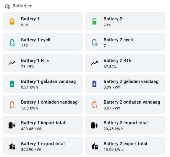

Weet iemand of de batterijen ook iets doen met aantal reeds gelopen cycli?
Ik heb vorige week een 2e batterij toegevoegd, toen de andere er al ongeveer 120 cycli op had zitten (uit Februari)
Maar als ik zo kijk lijkt het er niet op dat de software de prioriteit geeft om de 2e batterij meer in te zetten, in ieder geval tot ze allebei ongeveer evenveel cycli hebben:
Afbeeldingslocatie: https://tweakers.net/i/xCYmOb2Nqwn6b33qVO3WpRqM8JU=/fit-in/4000x4000/filters:no_upscale():strip_exif()/f/image/gaCAJdoad05rpjQs9ro1NcYQ.png?f=user_large

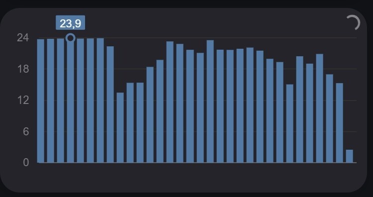

Afbeeldingslocatie: https://tweakers.net/i/OJ-2J-hDZi9upqk8eD59nI4gY5g=/fit-in/4920x3264/filters:max_bytes(3145728):no_upscale():strip_icc():strip_exif()/f/image/ylH7f3t5RYtrcLyAsf61G4qg.jpg?f=user_large
Geen wereldschokkende cijfers, maar het is op zich best gaaf dat m'n 'carbon footprint' in Juni met 15% (theoretisch) is afgenomen.

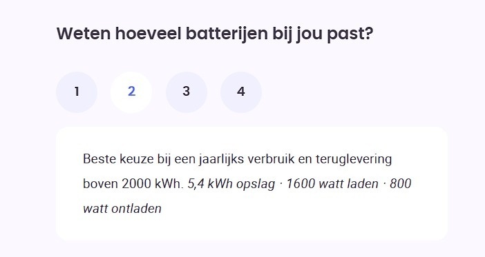

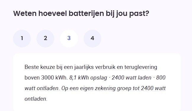

Homewizard schrijft zelf dit op hun website en ik denk dat dat wel redelijk klopt in de meeste gevallen:
Afbeeldingslocatie: https://tweakers.net/i/ch6FmtP-pHn4R2UdTWWjzt97LsE=/fit-in/4920x3264/filters:max_bytes(3145728):no_upscale():strip_icc():strip_exif()/f/image/bd8VK10yGByU0Ui97jyEPyrc.jpg?f=user_large
Afbeeldingslocatie: https://tweakers.net/i/nSl7yy0KvAYbEDx_Hmn0P4L6OTU=/fit-in/4920x3264/filters:max_bytes(3145728):no_upscale():strip_icc():strip_exif()/f/image/a5oqqt9AaXwytymjw2GihzwD.jpg?f=user_large

Devke schreef op donderdag 3 juli 2025 @ 10:20:
Nee hoor daar wordt geen rekening mee gehouden. Ook niet zo raar. Stel je hebt 2 PIB's nodig om je verbruik te dekken. Dan zou 1 werkloos gaan staan kijken omdat de cycli nog niet gelijk zijn. Dan dek je je verbruik alsnog niet af.
Ben ik niet met je eens, zie ook mijn screenshot.
Zolang er een groot verschil is in cycli (130 vs 7), zou ik verwachten dat altijd eerst de batterij met minste cycli wordt gebruikt. Ik was niet thuis gisteren/vannacht, beide batterijen hadden vanochtend nog > 50% over, dus dat had ook door 1 batterij kunnen worden afgedekt (in ieder geval het grootste deel)
@HomeWizard_NL Hebben jullie er over nagedacht? (ik dacht ooit gelezen te hebben van wel, maar in praktijk lijkt het er niet op)

  • carpcatcher
  • Laatst online: 09-10 15:55
Canis Lupus schreef op donderdag 3 juli 2025 @ 11:11:
@HomeWizard_NL Hebben jullie er over nagedacht? (ik dacht ook gelezen te hebben van wel, maar in praktijk lijkt het er niet op)
Ik zou het persoonlijk niet kunnen waarderen als er onlogisch met de batterijen wordt omgegaan. Zo’n thuisbatterij gaat gemiddeld 15 jaar mee met 6.000 tot 10.000 laadcycli – dan stelt een verschil echt helemaal niets voor.
Daarbij stel dat ik na 7-10 jaar besluit een tweede batterij erbij te nemen, bijvoorbeeld omdat de capaciteit van de eerste merkbaar is afgenomen. Dan wil ik niet dat die oude batterij de eerste jaren grotendeels werkloos in de meterkast blijft staan, terwijl de nieuwe batterij alle belasting gaat opvangen..
[ Voor 0% gewijzigd door carpcatcher op 03-07-2025 11:42 . Reden: typo ]
  • TeCuMSeH
  • Laatst online: 15-10 14:08
Ik zou het juist onwenselijk vinden als dit gelijk getrokken werd. Dan heb je straks ook in 1x beide accu's aan het eind van de levensduur terwijl je wel een variatie hebt gehad in het aankoopmoment.
Home Assistant, Homewizard Plug-In Battery 5.4 kWh. 4980 Wp zonnepanelen Azimuth 102, Tilt 30.
  • Harri
  • Registratie: Februari 2025
  • Laatst online: 03-05 11:27
Waarom zou je de cycli van twee batterijen (vrijwel) gelijk willen hebben? Voor het werken van de accu’s maakt het niet uit hoeveel verschil in cycli zit.
Sterker nog: ik zou het juist prima vinden als er tussen batterij 1 van maart 2025 en batterij 2 van juli 2026 na jaren nogsteeds zo’n 400 cycli verschil zit, dan hoef je ze ook niet allemaal in 1x te vervangen.
