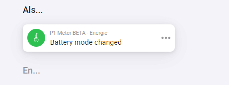

GL007 schreef op donderdag 26 juni 2025 @ 16:33:
Voor @Tebbie Ik mis een trigger bij veranderen van de batterij status.
Status Laden,ontladen of stand-by
Om deze op tehalen gebruik ik nu een timer van 10 seconden
Ik heb het over de Homewizard app voor Homey
Afbeeldingslocatie: https://tweakers.net/i/ItQsOFgWx_ju1JiaQjM32A0TClI=/fit-in/4000x4000/filters:no_upscale():strip_exif()/f/image/0cslUUdcy4hUbz5cptef9xhH.png?f=user_large
Werk: Netwerk monitoring prutser —- Prive: Developer Homewizard app voor Homey
Ik zal het gelijk uitesten
Homey, Homewizard battery 2x, 9 zonnepanelen 3100W piek, power SolarEdge omvormer ,Airco als verwarming, IPad, Iphone

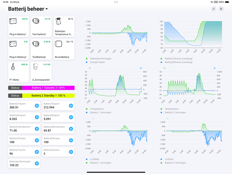

Devke schreef op vrijdag 27 juni 2025 @ 17:33:
Discharge_Only maar eens geprobeerd met het koken. Kleine korte automatisering gemaakt die naar de p1 meter kijkt iedere seconde en dan probeert de batterij daarbij aan te laten sluiten. Best veel wisselingen van de wacht daar ook de zon dan weer eens een wolkje pakt, weer te voorschijn komt en een pulserende kookplaat. De ideale mix voor wat onrust. Wel mooi is om te zien dat er niet geschakeld wordt naar laden. Wat ik zie is dat de batterij eigenlijk wat tijd moet krijgen om te balanceren. Het is direct vol gas of stoppen. Wat HW al aangaf, best lastig.
Dat moet je niet te snel willen doen. Verandering wat je moet maken per stap is maximaal afwijking/2,2.
Dan krijg je een smoot regeling. Dit weet ik uit ervaring. 30jaar meet en regeltechniek. En diverse modellen.
[ Voor 3% gewijzigd door GL007 op 27-06-2025 17:46 ]

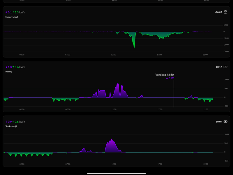

Afbeeldingslocatie: https://tweakers.net/i/7Pn9ShZnD3hbiizzwG6FjSMWYMY=/800x/filters:strip_exif()/f/image/G5wW697mnmqR60st2Gz2fJBv.png?f=fotoalbum_large
Dankzij de powersocket die ik voor ieder batterij heb geplaatst kan ik afzonderlijk de batterij in de app beoordelen
Wat ik jammer vind is dat de volgorde van de grafiek niet kan veranderen nadat je de apparent hebt gekoppeld.
Wil je de volg orde naar jouw voorkeur hebben dan moet je alle apparaten verwijderen en het in de juist volgorde installeren. Dit vind ik niet erg handig.
Je moet kunnen schuiven met de grafieken.

Volgorde vd grafieken kan je vlgs mij wel wijzigen.
Ga in de app naar grafieken, klik rechtsboven op wijzigen,
Dan zie je achter elke benoemde grafiek 3 streepjes.
Klik daarop, hou dat vast en sleep naar de positie die je wilt hebben.
QUATT DUO (V1) + ALL ELECTRIC + HOME BATTERY 27,9 KWH / 4 X HW PIB / AUDI Q6 SPORTBACK / HOMEY / 10200 WP PV
MartindM schreef op vrijdag 27 juni 2025 @ 22:43:
Dat is precies wat ik zocht. Bedank. Geweldig

Afbeeldingslocatie: https://tweakers.net/i/ivOrhKNVjglIvpX0dAO4LcMrAOg=/800x/filters:strip_exif()/f/image/MPo1WSIuL43E1EtRyFZ0vPVG.png?f=fotoalbum_large
Dit is wat ik wou. Helemaal goed.

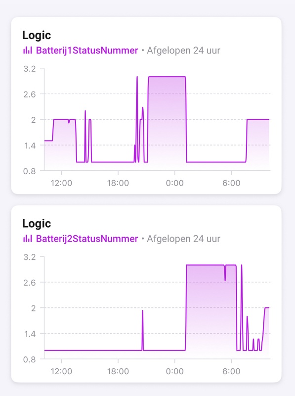

Afbeeldingslocatie: https://tweakers.net/i/5aJSjKtFRo_3OyGDPSZD1INpr1I=/x800/filters:strip_icc():strip_exif()/f/image/jRxJLLfVtJHkOXlb4D4tkDv5.jpg?f=fotoalbum_large
Het schakelen is stukken rustiger geworden.
1 = stand-by
2 = laden
3 = ontladen

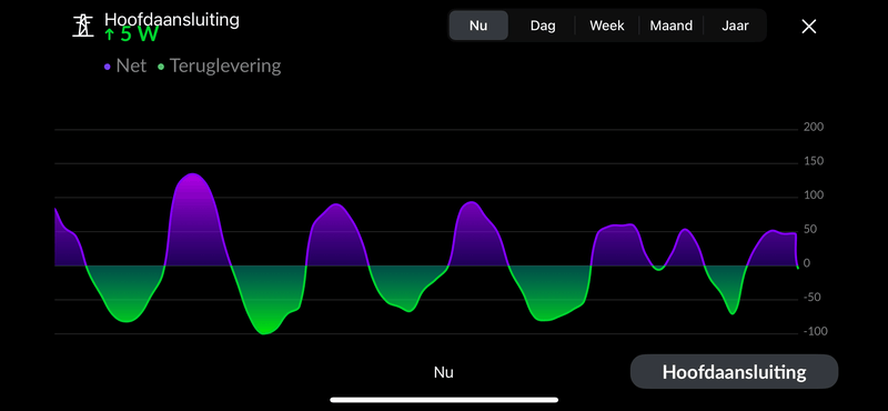

Afbeeldingslocatie: https://tweakers.net/i/fesYDDNcSpQLqYde4uMWvFUUox8=/800x/filters:strip_exif()/f/image/6gJYyxKCk5ENDEPOQUz9Z8Kz.png?f=fotoalbum_large
De storing was om 08:00 begonnen.
Het lijkt er dat de verbinding gewoon loopt maar de foutmelding niet hersteld als de verbinding loopt.
Dit is niet erg handig. Bij de batterij gaat het volledig mis maar bij de energie socket werkt het goed.
Bij een time-out vaker dan 20 keer mag je een foutmelding geven en niet eerder.
En als de verbinding hersteld de foutmelding afzetten.

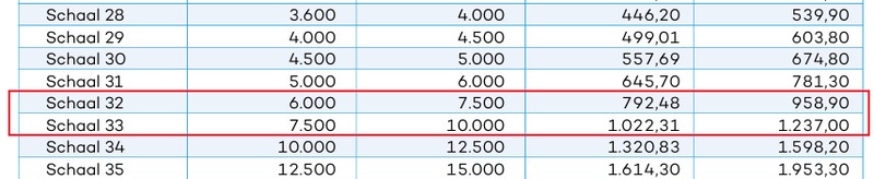

Devke schreef op vrijdag 27 juni 2025 @ 22:26:
Pas bij negatieve prijzen inclusief energiebelasting en BTW kun je ze beter uitzetten. We salderen nog.
Toch wil ik hier een kanttekening bij plaatsen.
Zit op dit moment bij Delta, die werken met staffels.
Hoe meer er terug geleverd is, hoe hoger de kosten die daarvoor berekend worden per kWh.
bijvoorbeeld 7500 kWh kosten- 1237 euro, 0,165 per kWh opbrengst precies 0,0 euro, nu misschien een paar cent zonder afronden.
7499 kWh kosten 959 euro, 0.1279 per kWh, opbrengst ineens 278,31 euro!!
Door de omvormer 1 kWh eerder uit te zetten is er veel te verdienen.
Ik vind 278 euro serieus geld voor 1 kilowattuur ;) ;) ;)
Ik stuur dus wel, de (een) omvormer gaat op tijd uit. ik wil voor 278 euro wel een beetje moeite doen.
Gaat in de toekomst waarschijnlijk geautomatiseerd worden.
Tevens helpt de accu daar natuurlijk ook bij.
Afbeeldingslocatie: https://tweakers.net/i/NOYXw90tTQS5ng1-wuBRhOXTAg0=/800x/filters:strip_icc():strip_exif()/f/image/G2b2rgC9lP0cMOGacdYRY7EJ.jpg?f=fotoalbum_large
[ Voor 16% gewijzigd door Wilmaas op 28-06-2025 11:15 ]

Het was de goden verzoeken natuurlijk. Roepen op het internet dat alles weer stabiel werkt.
Vandaag toch weer een verbindingsprobleem met de P1 meter.
In Omada de opdracht tot opnieuw verbinden gegeven. Zowel P1 als batterijen. (stom nu weet ik niet wie het probleem was) Daarna werkte het weer.
Maar waar komt dit probleem vandaan?
Wat ik nu gedaan heb mijn domotica SIDD op beide AP's aangezet en de batterijen aan de AP gehangen die buiten aan de muur hangt. Zit hemelsbreed een meter dichterbij, dus zou niet heel veel uit moeten maken. Nu een signaal sterkte van 96% & 88%. Wat ik er wel mee bereik is dat de AP's iets minder belast worden. (5 verbinding zijn nu verhuist)
Blijft toch verdacht dat dit probleem de kop op steekt na de firmware update. En als ik hier boven kijk zijn er dus meer negatieve ervaringen. Bij deze dan toch het verzoek aan @HomeWizard_NL om er eens in te duiken of er stiekem toch ergens een bugje zit, of een instelling te kritisch is gemaakt.
  • BlueTooth76
  • Laatst online: 21:43
BlueTooth76
Let the sun shine!
Creatief met Flows...
Regelt zowel de SE5000H omvormer (via Modbus TCP) als de PIB's bij negatieve stroomtarieven.

rtunru schreef op zaterdag 28 juni 2025 @ 14:54:
Persoonlijk leun ik niet op de app omdat ik weet dat, met cloud verbindingen, mogelijk statusen niet correct worden weergeven en of vertraagd zijn.
Als op de PIB de lichtjes:
Groen zijn dan is PIB aan het ontladen.
Paars zijn dan is PIB aan het laden.
Wit zijn dan is PIB vol
Dit alles onder lokale aansturing van P1.
Wellicht overbodig maar ik bedoel met lichtjes, daadwerkelijk de lichtjes op de PIB en niet de kleuren wat de app aangeeft.
Zelf vertrouw ik gewoon op Home Asssitant.
Afbeeldingslocatie: https://tweakers.net/i/nnM7ZJXTWZoJQBmb4qrKTDt33NQ=/800x/filters:strip_exif()/f/image/eTg4KbA319C2pblubBwSB8SO.png?f=fotoalbum_large
GL007 schreef op zaterdag 28 juni 2025 @ 14:52:
En als de batterij geen verbinding meer heeft met de server heb je niets.
Via Homey werkt alles nog perfect
Als de Homewizard app aangeeft dat de batterijen de verbinding met de P1 meter verloren hebben zie je ook in Homey dat de batterijen inactief zijn.
Data uit de slimme meter blijft inderdaad wel actief. Dus de P1 meter is on-line. Echter zien de batterijen de P1 meter niet meer. Iets gaat dus mis in de communicatie tussen die twee. Dat kan het WiFi netwerk zijn. Maar heb toch sterk het vermoeden dat er toch echt iets niet lekker gaat in de laatste firmware. (Welke verder trouwens prima werkt)

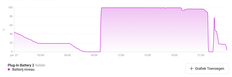

  • ONM
  • Registratie: Juni 2025
  • Laatst online: 01-07 12:35
ONM
De 3 batterijen laden prima op. Terwijl er nog stroom over is haal ik blijkbaar toch ook nog stroom uit het net
Afbeeldingslocatie: https://tweakers.net/i/s8Pl79xiIeo-epkBDvUex2yktmE=/800x/filters:strip_exif()/f/image/TNAPWIW8OQe2Z3bqqMaV2UUD.png?f=fotoalbum_large
Afbeeldingslocatie: https://tweakers.net/i/hdiLCqzGixAFndetNKq3rWgQ07o=/800x/filters:strip_exif()/f/image/K07GtIE4CwKkylVBf8JFdTv9.png?f=fotoalbum_large
GL007 schreef op zaterdag 28 juni 2025 @ 15:05:
Homey werk super stabiel met de batterijen en alle andere HW apparaten.
De onderlinge verbindingen is prima. Maar de verbinding tussen server en HW apparaten is niet goed.
Hebben wij het niet over twee verschillende problemen?
Jij over weergave status in de app buiten de deur.
Ik over de batterijen die verbinding met P1 meter kwijt zijn. Waarbij ik dus ook via de led’s op de batterij, de Homewizard app, en Homey zie dat er niks gebeurt.

Ik zie deze grafieken regelmatig voorbij komen. Dit is toch uit de Homey Dashboard?
[ Voor 31% gewijzigd door Remco2001 op 28-06-2025 15:53 ]

Remco2001 schreef op zaterdag 28 juni 2025 @ 15:51:
Dat klopt
  • Remco2001
  • Laatst online: 15-10 23:24
Remco2001
Ehm, ok...
En welke widgets gebruik je voor de grafieken rechts en de statussen/gegevens links onder?
(Gewoon nieuwsgierig, ik kreeg het niet gevonden). :)
Remco2001 schreef op zaterdag 28 juni 2025 @ 15:53:
DataVista app
