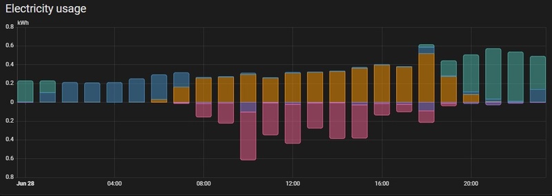

Gisteren (zaterdag) met die bewolking was de batterij precies groot genoeg met 95% solar used.
blauw van het net, groen batterij uit, rood batterij in, oranje van de zon, paars zon naar net.
Afbeeldingslocatie: https://tweakers.net/i/fuTsWOY2_TlVaniC7BdEZgWpVyI=/800x/filters:strip_icc():strip_exif()/f/image/0RyaySNmzXPYH4btZlhBrf0S.jpg?f=fotoalbum_large
Helaas ook iets voor middernacht leeg, dus de ochtend uren worden allemaal van het net en resultaat morgen is slechter dan 95% solar used.
Toch mooi om te zien dat dit prima werkt.

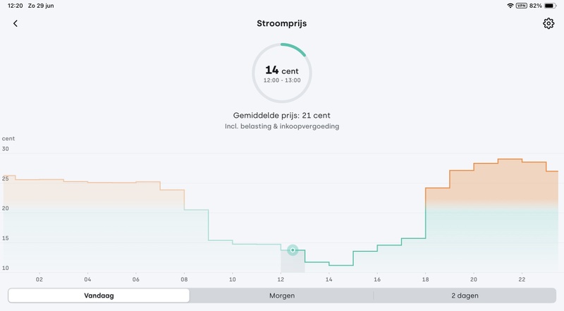

Even een van mijn belangrijkere use-cases weergeven.
Vandaag een mooi verschil tussen dynamische lage midden op de dag tarieven en de ochtend en avond spits tarieven.
Dus graag de batterij vullen met 11-13 cent bruto. En weer verbruiken ipv 25-30 cent ‘s avonds.
Afbeeldingslocatie: https://tweakers.net/i/yaYu6pIzf50hCkbrIFA90GbswtI=/800x/filters:strip_icc():strip_exif()/f/image/9pCxvkxYys52AhPNFu6REGaT.jpg?f=fotoalbum_large
Alleen laad ik tegen die lage tarieven op die tijden ook de auto, en doe enkele wassen (en drogen).
Gisteren eens aangekeken hoe dat werkt, maar rond 1600 uur was de batterij na een dagje NOM-en op het laagste tarief nog steeds nagenoeg leeg. (Was qua PV gisteren een middelmatige dag hier in het oosten). En dan betaal je 25-30 cent voor de stroom in de avond.
Daarom vandaag de batterij op handmatig laden vanaf 1300 uur. Die is dan rond 1630 uur netjes vol, en zal met de opbrengst van mijn (ZW en NW) panelen netjes vol blijven tot 1900-2000 uur.
Genoeg met 2 batterijen om tot 0400 uur te overbruggen.
Wat mijn betreft, met dynamische tarieven en een EV zou een functie waarbij de batterij in de app automatisch standby gezet kan worden als er veel vraag is, bijvoorbeeld meer dan 2 kW, wel een uitkomst zijn.
Maar ben super tevreden met wat er wel kan, ook al vraagt het handmatige actie een of twee maal per dag.

EVfan schreef op zondag 29 juni 2025 @ 12:34:
