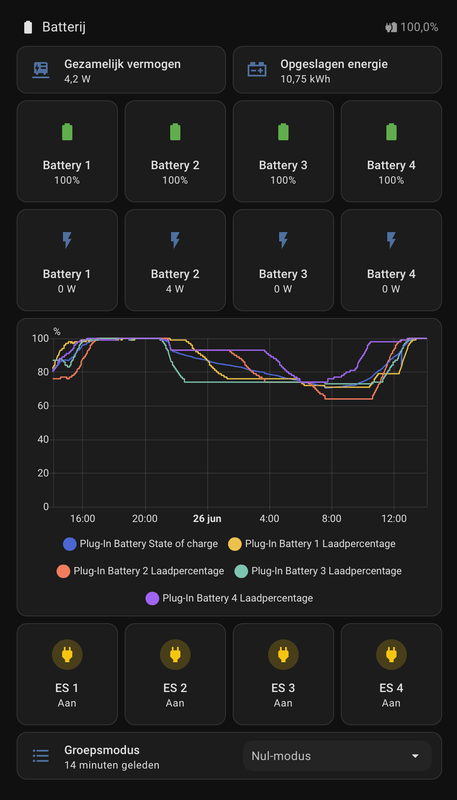

In de laatste beta van Home Assistant (2025.7.0b1) is het mogelijk om batterijgroepmodus te besturen via de interface! Dit kan middels de P1 Meter (of kWh Meter voor de beta testgroep). Ik kan het enorm waarderen als jullie deze versie uitproberen, omdat Home Assistant nu ook gebruik maakt van de v2 API.
Afbeeldingslocatie: https://tweakers.net/i/jAHAjkacj_xss8ctzM-eYBRb8S8=/x800/filters:strip_exif()/f/image/HDmoeJFXX6v8ZKlBuLLumoW5.png?f=fotoalbum_large
We hebben een probleem ontdekt in de software van de Plug-In Battery waardoor de verbinding met de P1 Meter soms wegvalt. Deze verbinding kan hersteld worden door de battery te herstarten. We werken aan een oplossing die we binnenkort beschikbaar stellen via het beta-programma.

DCSBL schreef op donderdag 26 juni 2025 @ 14:20:
Dit ontdekte probleem met de software vd pib,waardoor de verbinding met de p1 meter soms wegvalt: is dit soms de reden dit ik (vooral snachts) en zoals vandaag overdag (als de zon niet schijnt) , er van het net word afgenomen ipv dat de pib ontlaad ?
Afbeeldingslocatie: https://tweakers.net/i/1_UEl7A1SkitoC_wEH1mo55_HL4=/800x/filters:strip_exif()/f/image/MzTSA71EAwLEk3xzOX7nYUy7.png?f=fotoalbum_large
Dit is het resultaat op Homey. Dankzij inspanning van @Tebbie en anderen heb ik dit scherm kunnen maken.
De batterijen zijn weer voor 100% vol.
Homey, Homewizard battery 2x, 9 zonnepanelen 3100W piek, power SolarEdge omvormer ,Airco als verwarming, IPad, Iphone

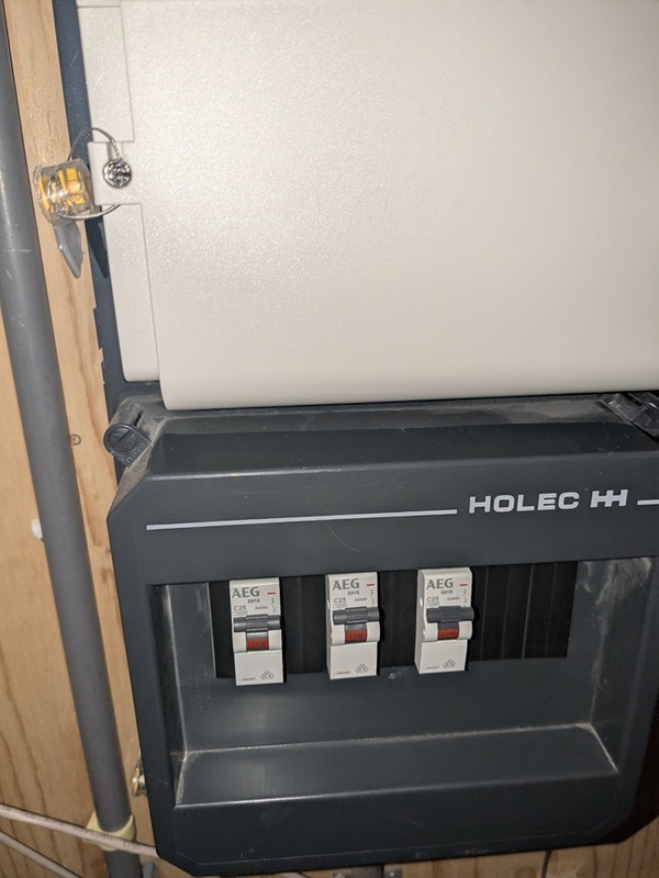

Hier knalde gisteren avond ( en waarom weet ik nog niet) aardlek eruit waarop 1 batterij is op aangesloten.
Schakelaar omgezet, maar toen stroom er nog niet terug kwam bleek dat de fase waarop batterij zit er ook uit lag.
[ Voor 3% gewijzigd door ivo1969 op 27-06-2025 07:39 ]

Fase of de groep waar hij op zat? Ik denk dat je groep bedoeld.

Devke schreef op vrijdag 27 juni 2025 @ 07:46:
Afbeeldingslocatie: https://tweakers.net/i/JCf24Tn_07ZNV8MKIsOGfV64Jas=/800x/filters:strip_icc():strip_exif()/f/image/ScBTItDVAZ2oMOsMdWLHGqLd.jpg?f=fotoalbum_large
Afbeeldingslocatie: https://tweakers.net/i/X9TZgdsjza5kXZy0yF0EcbAFPiI=/x800/filters:strip_icc():strip_exif()/f/image/HrRC5NY0D3gSrkmvicE8RaVG.jpg?f=fotoalbum_large
Eerste foto wat nr 2 naar beneden en onderste foto de middelste naar benenden

ivo1969 schreef op vrijdag 27 juni 2025 @ 07:56:
Nr. 2 op de eerste foto is geen aardlekschakelaar maar een installatieautomaat. Dat maakt het verhaal wel wat simpeler, stroompiek o.i.d. Gelukkig niet ook nog een aardlekstroom erbij. Als de batterij het nog doet, zou ik die niet per se verdenken.

  • ivo1969
  • Laatst online: 22:00
Aardedraadje schreef op vrijdag 27 juni 2025 @ 07:59:
Oke bedankt voor de toelichting en ja batterij doet het nog gewoon, het is wel de batterij die gisteren even oranje heeft staan knipperen , maar dat was vanzelf weg gegaan
[ Voor 14% gewijzigd door ivo1969 op 27-06-2025 08:14 ]
Kan die zomaar de fase meepakken? Heb dat nog nooit hier gezien. Ben geen elektraman hoor vandaar de vraag.
Devke schreef op vrijdag 27 juni 2025 @ 08:09:
Selectiviteit probleem?

  • ivo1969
GL007 schreef op vrijdag 27 juni 2025 @ 08:26:
Ja en houdt in?

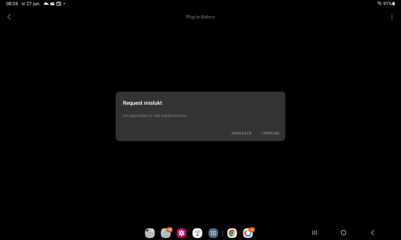

  • counter12
  • Laatst online: 00:32
Goedemorgen, gisteren de nieuwste HW firmware 6.0203 geïnstalleerd en in Homey de juiste P1 meter met Api V2. Enthousiast direct een , achteraf bleek foutieve, flow in Homey aangemaakt, met de bedoeling om in de ochtend later te starten met laden. Ik wilde de baterij indien leeg in de nacht in standby laten gaan. Deze functie is niet voorzien, maar ook de afhandeling van deze fout niet. Ik kon via apparaten in HW de batterij niet benaderen en kreeg onderstaande melding, zie schermprint. De batterij stond en bleef staan op status "inactief". Batterij uit en stekker eruit, p1 meter stroomvoorziening had allemaal geen effect. Uiteindelijk in Homey d.m.v. flow de batterij in "laden NOM" kunnen zetten. Probleem opgelost! Wellicht oplossen in HW.
Afbeeldingslocatie: https://tweakers.net/i/hIij31Y9c2ORjVljD7lWiT-j3JI=/800x/filters:strip_icc():strip_exif()/f/image/0npwalgsME45VLlvE1frASVy.jpg?f=fotoalbum_large

counter12 schreef op vrijdag 27 juni 2025 @ 08:53:
Yep, bekend probleem dit. Als ik het goed heb onthouden, is HW aan het denken hoe ze dit soort cases moeten afhandelen. Dus dat de batterijen via de API in een modus gezet zijn die via de app (nog?) niet beschikbaar is.
Samen vallende belasting in meerder groepen kunnen ook de hoofd fase automaat uitschakelen. Jij schreef dat er een automaat voor de hoofd automaat is afgegaan.
Het is misschien handig om een overzicht tekening of lijst te maken wat er achter elke groep en fase zit.
En kijkt dan naar mogelijke gelijktijdige schakelen in de groepen. De fase die die uit ging is waarschijnlijk behoorlijk zwaar belast.

GL007 schreef op vrijdag 27 juni 2025 @ 09:32:
Het was hier in eerste instantie 1 fase en ivm inductie en airco heb ik 3 fase laten aanleggen.
Fase die er uit plofte was de keuken en enige wat daarin aan stond was plafondlamp met 4 led lampen , magnetron (stond uit alleen weergave tijd) , vaatwasser uit, koffiezet apparaat ook uit.
Dus zwaar belast?
En gebeurd hier wel dat inductie koken, magnetron aan hebben, vaatwasser aan hebben , geen problemo
[ Voor 5% gewijzigd door ivo1969 op 27-06-2025 09:46 ]
Dit dus....
Als je bijv 4 groepen met elk een 16A automaat hebt, op 1 fase, kun je in theorie 4x 16A over 1 fase heen halen, die op de hoofdzekering 25A is. Die hoofdzekering gaat er niet meteen uit, daar heb je soms meerdere minuten voor nodig boven de 30A.
Maar als je dan 3 van de 4 groepen belast met verbruik, bijv 10A van de Oven , 10A van de de wasmachine en 10A van je batterij, dan zit je op 30A op die fase. En klapt de hoofdzekering /fase.
Gezien je automaat op 16A ook geklapt is, zal het die groep zijn die ook nog boven de 16A is gekomen. En dat kan als je bijv ook nog een stofzuiger of vaatwasser op die groep hebt aangezet.
Het kan heel leerzaam zijn om de (P1 / kWh meter) grafiek te plotten met de belasting per fase.
Ik heb die hier in HomeAssistant ook aangezet om te leren dat ook hier teveel zwaarverbruikers op 1 fase zitten. Helaas pas ik dat niet zo makkelijk meer aan (kookgroep en warmtepomp op zelfde fase...), maar als ik nog eens een electricien over de vloer heb, ga ik dat wel laten doen. Afgelopen maand 8 pieken tot 25A op een fase, en 1 piek tot 33A op een fase.
Dat weerhoud mij dus daarom ook even om zomaar een plugin batterij erbij te zetten, en waarschijnlijk naar een DC gekoppelde batterij ga.
[ Voor 5% gewijzigd door Get!em op 27-06-2025 10:01 ]

Afbeeldingslocatie: https://tweakers.net/i/aeKQrHp6E814vg67A6u-ePSI9Qo=/800x/filters:strip_exif()/f/image/QPDteUaFt9itTyvPvj6ejySv.png?f=fotoalbum_large
Ook bij het opladen werkt de NOM vrij goed. Dit is helemaal perfect zo.
Mooi stukje werk.

ivo1969 schreef op vrijdag 27 juni 2025 @ 09:45:
Dus zwaar belast?
Zoals jij het beschrijft trek ik maar een conclusie, je batterij is niet goed. Voordeel is dat het ding redelijk makkelijk te verzetten is. Gewoon een andere groep proberen. Vliegt die er dan ook uit dan weet je dat het niet specifiek aan de groep ligt en dat de accu naar alle waarschijnlijkheid de boosdoener is.
Meten is weten wanneer je weet wat je meet...
