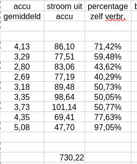

Hier 2 batterijen, 8 Cycles gehad, RTE op het totaal tot nu toe 79,6%

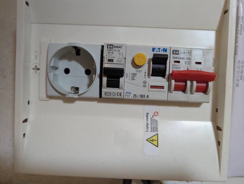

Hier de foto van de pv verdeler. Is door installateur aangelegd.
De wasmachine(2000W ?) en warmtepompdroger (A+) zitten op een eigen WCD aan het eind vd kabel vanuit de pv verdeler op de wasmachine groep. Hierop is ook de cv aangesloten. Het geheel heeft nog nooit in 20 jaar problemen wgs overbelasting opgeleverd. Wel is er in het verleden een aardlek probleem met de zonnepanelen geweest. Deze panelen zijn onder garantie vervangen (snailtrails). Het probleem is hiermee opgelost. Er is toen ook een extra aardlek in de pv verdeler geplaatst.

Mikage schreef op donderdag 13 februari 2025 @ 12:49:
Als ik dit zo bekijk is het al fout.
Er zit een aardlekschakelaar (max belasting 25 Ampère) in i.p.v. een aardlekautomaat.
Die b16 zal wel naar de wasmachine gaan ook hier moet een aardlekautomaat b16 toegepast worden.
De wcd voor de eventuele HomeWizard batterij zal ik ook een aardlekautomaat b10 of b16 toepassen.
Enige wat klopt van dat kastje is de hoofdschakelaar.
En hierbij ook nog maar gissen hoe het zit aangesloten.
En dat het jaren goed is gegaan hoeft niet te betekenen dat het veilig is.
Bij bijvoorbeeld een aardlek door een defect van je wasmachine.

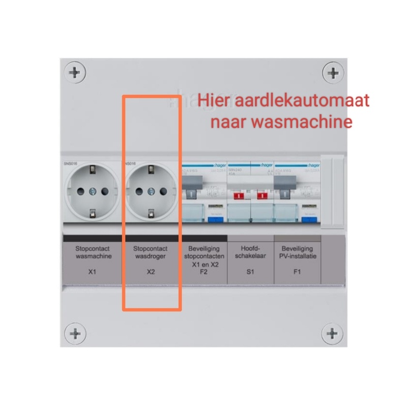

Begrijp ik goed dat er behalve het stopcontact in het kastje van de PV verdeler nog twee stopcontacten zijn bij geplaatst op de zelfde groep?
Dat is niet de bedoeling van een PV verdeler.
Een wasmachine stopcontact zit op een groep waar alleen de wasmachine aangesloten hoort te worden. en niets anders.
Vervolgens kan hier een PV verdeler op worden aangesloten waarbij het stopcontact van de PV verdeler dient als stopcontact voor de wasmachine, met de juiste zekeringen en aardlek schakelaars/automaat zoals door @peterbier aangegeven in de vorige post.
Is het niet beter om even een schema te delen? Dat is het duidelijk hoe correct aan te sluiten.

Voorbeeldje.
Afbeeldingslocatie: https://tweakers.net/i/HQrgHFAaoPtc2nLbJcehi9VAjC8=/800x/filters:strip_icc():strip_exif()/f/image/ghrmFO5dCP3A60mTO400biq7.jpg?f=fotoalbum_large
Schema van de bedrading. Foto van de buitenkant zegt nog niks. Dus wie heeft er een mooi tekenpakket?

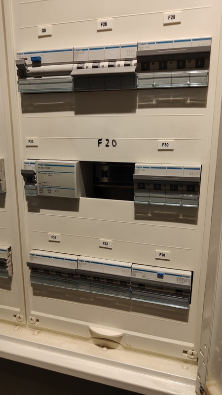

Klopt en van de week vervangen.
Een aardlekschakelaar en automaat b16 vervangen door een b20 aardlekautomaat F20.
Wel even een kabel berekening doen lengte dikte.
Moet nog wat andere dingen gaan aanpassen in deze kast o.a. beltrafo.
En afdekstroken (dichte kast met deur trouwens)
Afbeeldingslocatie: https://tweakers.net/i/B7o0goejWfXGtljz-z4hHALt_B8=/x800/filters:strip_icc():strip_exif()/f/image/0vsWgsY7hCkyMlnCKF7eeMYd.jpg?f=fotoalbum_large

josseg schreef op donderdag 13 februari 2025 @ 14:20:
Je weet toch niet hoe het in de meterkast is aangesloten. Dus misschien is die b16 wel voldoende. De aardlekschakelaar 25 ampere is denk ik wel te zwaar.
Ho ho
Dit is geen 25 Ampère (aardlekautomaat) maar een gewone aardlekschakelaar die niet meer stroom mag hebben dan 25 Ampère.
Ikke er van uit gaande dat hier de zonnepanelen omvormer op zit aan het lezen van de berichten in dit forum.

De aardlekschakelaar mag maximaal 25A door zich hebben, niet meer. Hij schakelt niet zelf af >25A. Dat doet een automaat, smeltzekering of een aardlekautomaat.

Laat ik eens wat data delen. Dit gaat om 2023, en ik heb het overschot aan PV (teruggeleverd dus) en de stroom die ik nodig had van het net verzameld. De vraag was in hoeverre ik de rest van de dag kon afdekken met wat ik overdag terugleverde. De panelen kwamen in februari en domoticz integratie van de panelen in maart. De eerste maand in de data is dan ook maart. Ik heb de dagen uitgefilterd waarin de Tesla stond te laden.
Afbeeldingslocatie: https://tweakers.net/i/JstOf5lTM9Qp6fWWCQrh6H3rOkM=/fit-in/4000x4000/filters:no_upscale():strip_exif()/f/image/dgNb9l2wRPv5bArlE0XBKmzJ.png?f=user_large
Zo kom ik aan 2 batterijen. :)
