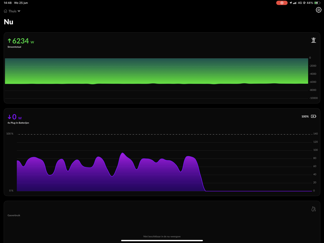

Goed. Helemaal weer opnieuw.
Alle apparaten verwijderd en volledig op 0 begonnen.
Eigen netwerk gemaakt, met een optie die ik kon geven: 2.4 GHz IoT-only mode (Unifi Express Wifi Router). Geen andere accesspoints of dergelijke apparaten aangesloten.
Ook geen koppeling met Homey/HA/etc. Volledig standalone.
Elk apparaat wat ik toevoeg zet ik gelijk een vast ip-adres aan vast.
- P1-meter toegevoegd, aangesloten met USB-C voeding.
- PIB 1 toegevoegd.
Synchroniseren met stroomnet. Stroomtotaal blijft keurig op 0 en PIB 1 geeft wat er nodig is aan vraag in huis.
Afbeeldingslocatie: https://i.postimg.cc/SsbjrWdM/IMG-1082.png
- PIB 2 toegevoegd. PIB 1 volledig met stroomnet gesynchroniseerd.
En direct na aanmelding van de 2e PIB gaat het mis.
Afbeeldingslocatie: https://i.postimg.cc/R06wvWmZ/IMG-1083.png
Waar stroomtotaal voor de inschakeling van PIB 2 mooi op 0 bleef en de 1e PIB nog volledig leverde, gaat PIB 1 na koppeling PIB 2 nog maar voor de helft van de vraag in huis leveren en de andere helft komt van het net.
Indien ik PIB 2 handmatig weer uitzet, is het weer goed en levert PIB 1 weer volledig en blijft stroomtotaal op 0.
Nu beide batterijen aan. Wacht nog even af op synchronisatie PIB 2.
- PIB 2 gesynchroniseert. Probleem blijft.
- PIB 1 uitgeschakeld om PIB 2 alleen te laten werken. Ging eerst mooi ontladen, naar 0 op stroomtotaal, maar ging ineens op inactief, sputterde een beetje (ventilator startte op en stopte weer (tot 3 keer toe) en ging weer ontladen en stroomtotaal werd opnieuw NOM. PIB 1 weer terug bij ingeschakeld, deze bleef inactief (want PIB 2 was bezig met ontladen) en stroomtotaal bleef 0. Nu een paar minuten later gaat PIB 1 weer ontladen en PIB 2 wordt inactief en er wordt weer 75 Watt constant uit het net getrokken en de andere ca. helft komt van PIB 1.
Ofwel, het ging even goed, maar na omschakeling toch weer niet. Het is heel erg alsof ze met elkaar in conflict zitten. Het werkt gewoon ineens niet meer samen.
Ik hoop dat @HomeWizard_NL meeleest. Ik kan hier niks mee. Is er een defect?
Ik blijf onderzoeken…
- PIB 2 staat nu weer alleen aan en stroomtotaal is weer 0.
PIB 2 gaat uit en ga PIB 3 toevoegen.
- PIB 3 toegevoegd en aan het synchroniseren (staat nu ook alleen aan).
(bij de vraag of ik ook apparaten heb die stroom leveren via een stekker nu “ja, dat heb ik” ingedrukt. Deed altijd nee, omdat er ook staat als voorbeeld zonnepanelen met een stekker of thuisbatterijen van een ander merk, maar zelf in de veronderstelling dat dat niet uitmaakt. Nu dus wel ja ingedrukt, maar mijn hoofd zegt dat het enkel een waarschuwing is en geen effect heeft op de (meerdere) PIB’s van HW).
- PIB 3 alleen aan nu en stroomtotaal blijft/gaat naar 0.
- PIB 3 even heel kort inactief, maar nu weer ontladen.
- PIB 1 erbij aangezet. PIB 3 blijft ontladen en stroomtotaal blijft voorlopig 0.
- Vraag in huis blijft de hele tijd redelijk constant rond de 160W. P1-connectie problemen nog niet gezien, dus dat is positief! Veiligheidsrestrictie ook steeds aan gelaten.
- Airco aangezet (totale vraag in huis rond de 700W) om PIB 3 iets sneller leeg te trekken, om PIB 1 te gaan triggeren het over te gaan nemen, als PIB 3 een lager laadpercentage heeft dan PIB 1. Kijken of dat goed gaat. Met PIB 1 en PIB 2 ging dat niet goed. Stroomtotaal blijft nu nog mooi 0, na het aanzetten van de airco. Curve gaat mooi mee met de vraag.
- PIB 3 naar 74% gezakt en PIB 1 (87%) heeft het overgenomen van PIB 3. Stroomtotaal na een korte netafname van een paar seconden weer mooi op 0.
- PIB 4 (94%) toevoegen nu.
- Synchroniseren PIB 4. PIB 1 blijft ontladen en stroomtotaal blijft 0. Ik verwacht later omschakeling naar ontladen met PIB 4 (PIB 1 is nog 82%).
- PIB 4 heeft het overgenomen van PIB 1 (74%) en stroomtotaal momenteel niet helemaal 0, maar schommelt rond de 10-20 Watt. Daar doe ik het voor nu voor. Dat is prima dus.
Ik laat PIB 2 voor vannacht even uit en kijk morgen weer verder. Airco gaat weer uit, dus stroomvraag rest van de nacht weer rond de 150 Watt constant.
Voorlopige conclusie:
Ik hoop serieus niet dat de vraag of ik andere apparaten heb met een stekker (van een ander merk) waar ik in eerste instantie steeds nee antwoorde de fout is die ik steeds maakte. Mocht dat wel zo zijn, dan heb ik de vraag verkeerd geïnterpreteerd. Als ik morgen of later PIB 2 erbij inschakel en het geeft weer problemen, dan verdenk ik toch heel erg PIB 2. Maar dat gaan we later merken.

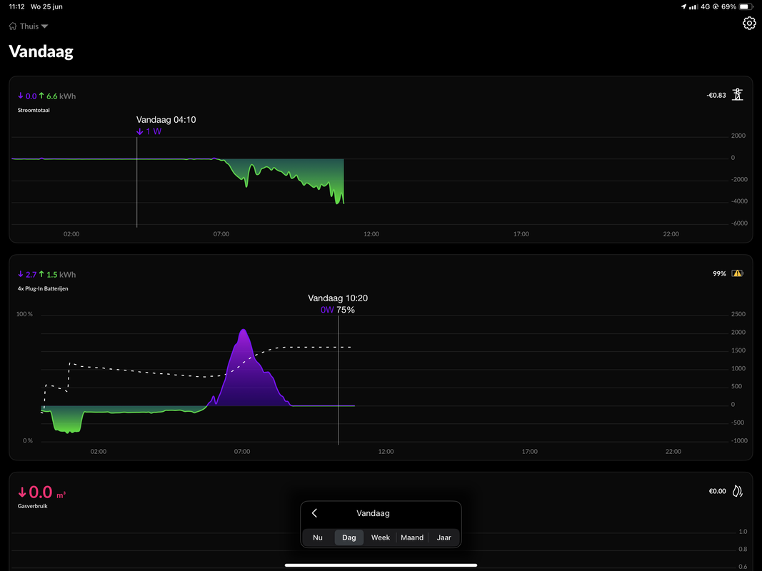

- De volgende dag:
PIB’s 1, 3 en 4 hebben gefunctioneerd naar behoren. Heel de nacht NOM en na weer opladen vanochtend zijn ze weer inactief gegaan en stroomverbruik is ook weer volledig 0. Dus dat werkt perfect. PIB 2 dus nog niet bijgeschakeld, dus PIB 2 is erg verdacht dat ie niet goed z’n werk doet i.c.m. de andere PIB’s. PIB 2 solo leek dus wel goed te gaan.
Afbeeldingslocatie: https://i.postimg.cc/wjbSBHm6/IMG-1084.png
(Let niet op de curve van het laadpercentage, dat is vanwege het aan/uitzetten van de PIB’s).
- PIB 2 ingeschakeld. Nu alle 4 aan. PIB 2 was 94%, dus nu aan het laden op zonneopwek. Andere 3 PIB’s inactief. Opladen PIB 2 met wisselende vermogens van grofweg 300-400 Watt. Heb niet echt gelet hoe de andere PIB’s laadden, maar kan me herinneren dat dat eerder met een vlakke lijn ging, afbouwend naar 120 Watt steady op de laatste procent.
Afbeeldingslocatie: https://i.postimg.cc/cHtYrHQB/IMG-1085.png
- PIB 2 volgens app en op batterij zelf (ledstrip wit) op inactief gegaan, maar blijft vermogen vragen. Na uitschakelen, gaat de stroomvraag batterijen weer gelijk op 0.
Afbeeldingslocatie: https://i.postimg.cc/K8K5xS7h/IMG-1086.png
-edit- kleine update nog, PIB 4 bleef toch ook nog op 7 Watt constant steken.
-einde updates-

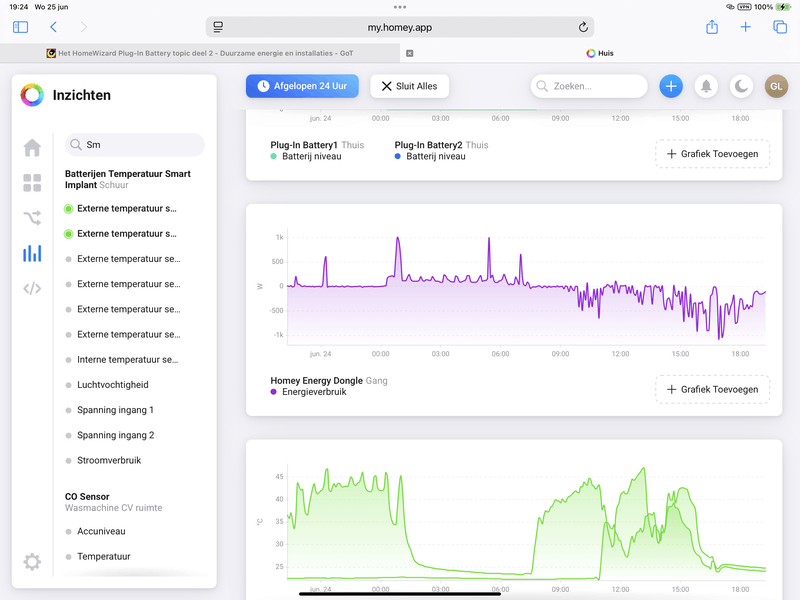

  • hanev001
  • Laatst online: 17-10 19:41
Remco2001 schreef op dinsdag 24 juni 2025 @ 22:06:
En hoe is je grafiekenhistorie? Blijft je P1 mooi op 0 in de nacht of heb je wel standaard verbruik. En de PIB’s overdag, als ze opgeladen zijn en inactief, zie je dan ook een nullijn of doen ze altijd wel wat (laden/ontladen)?
Perfect
Gisteren , de eerste hele dag met de nieuwe software heb ik in totaal 92wh van het net afgenomen.
Voor teruglevering in de periode 0 tot 7 uur en 23 tot 0 uur in totaal 39wh. In de andere uren heb ik gewoon een netto overschot omdat de batterijen dan vol zitten.
Ik denk dat je te veel naar de moment pieken in vermogen kijkt, daar zie ik ook plus en min gedrag maar het effect is verwaarloosbaar. Waar het om gaat is hoe goed NOM wordt aangehouden.

  • Remco2001
  • Laatst online: 15-10 23:24
Remco2001
Ehm, ok...
hanev001 schreef op woensdag 25 juni 2025 @ 09:27:
Perfect
Netafname is volgens de app van HW 0,0 met de nu 3 aangesloten PIB’s. Dus dat is perfect. Kortstondige piek van het net was ook maximaal 80 Watt, dus dat is ook goed.
Werking dus zoals verwacht nu.
Later vandaag PIB 2 erbij aansluiten weer en kijken of dat problemen gaat geven.

Hier om 12.00 uur batterij 2 geleverd, moeiteloos aangesloten en inmiddels 100% opgeladen.
Ook even aan Home Assistant toegevoegd, zit op aparte groep dus met 1600W laden en ontladen :)
Afbeeldingslocatie: https://tweakers.net/i/kbco0OIuMlttL6Pjk15Z7eGaKsg=/232x232/filters:strip_icc():strip_exif()/f/image/M1XbgxU7Wa7aJjIW37oqVC5G.jpg?f=fotoalbum_tileAfbeeldingslocatie: https://tweakers.net/i/TCHq6LetISTeWu37M62AsjFXMVk=/232x232/filters:strip_exif()/f/image/xLDFK09OyjdH4BzWJWg2d9cC.png?f=fotoalbum_tileAfbeeldingslocatie: https://tweakers.net/i/STsobLJGLZd5zcvrXmmZmR95Vb0=/232x232/filters:strip_icc():strip_exif()/f/image/SRpMFCgBRmAxM4zCz1hgMGLJ.jpg?f=fotoalbum_tile
NB. in de HomeWizard app wordt laadpercentage en vermogen van de beide batterijen samen genomen, in Home Assistant moet je dat even zelf bij elkaar klussen :P
[ Voor 5% gewijzigd door Canis Lupus op 25-06-2025 14:45 ]
- PIB 1 toegevoegd.
- De volgende dag:
- PIB 2 volgens app en op batterij zelf (ledstrip wit) op inactief gegaan, maar blijft vermogen vragen. Na uitschakelen PIB 2, gaat de stroomvraag batterijen weer gelijk op 0.
-einde updates-
Ik geloof wel dat ik hiermee de conclusie kan maken dat er in PIB 2 iets niet goed zit. Even kijken wat handig is om hiermee naar @HomeWizard_NL te gaan, hoe dit uit te leggen of wellicht kan er hier al een antwoord op gegeven worden? Misschien is er vanaf Homewizard iets uit lezen of te repareren?
Vreemde de zaak.
Volgens de HomeWizard app heeft de eerste batterij bij thuis geen verbinding met internet.
Ik zie in Homey beide batterijen.
Batterij 2 is vanmorgen toegevoegd en ik kreeg geen enkele foutmelding.
Blijkbaar is de verbinding tussen batterij 1 en de cloud verstoort.
De app geeft aan dat ik de batterij opnieuw moet koppelen.
Niet dus want ik zit weer op de camping.
Ik ben niet blij met dat cloudsysteem
De batterijen en hun test socket hebben allemaal vaste IP-adressen.
[ Voor 7% gewijzigd door GL007 op 25-06-2025 14:57 ]

Hier nog druk aan het laden, airco en wasmachine hadden aangestaan en er was niet zoveel zon.
Afbeeldingslocatie: https://i.imgur.com/MqtwO1c.png

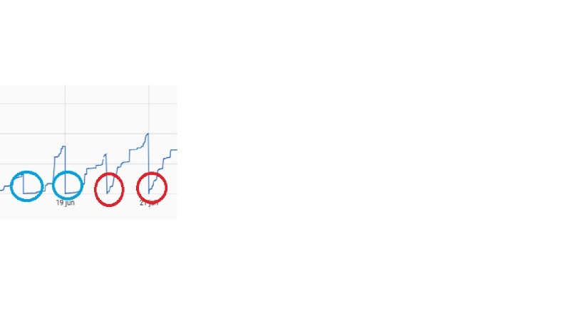

Met 1 P.I.B. is de netafname hier wisselend, dus kan van dag tot dag veranderen afhankelijjk hoeveelheid van zon/bewoldking en welke apparatuur (wasmachine enz) die dag gebruikt is.
Wat ik wel zie dat ik bij constant nachtverbruik t/m 19 juni 's nacht vrijwel niets afnam van het net maar met ingang van 20 juni 00u tussen de 100 en 200wh netafname heb.
Zie grafiek hieronder.
Afbeeldingslocatie: https://tweakers.net/i/PJJvAqUVy38OREguH86M1yzuWwk=/800x/filters:strip_icc():strip_exif()/f/image/Nm8vwzI6r3vlZTmVG0E9Ttn4.jpg?f=fotoalbum_large
Weet niet meer welke software versies ik toen had.

Afbeeldingslocatie: https://tweakers.net/i/eMtAz7B3itSOyahU4myKVZcCocM=/800x/filters:strip_exif()/f/image/LYLl5DEKiWKFFh4sxQRrrL4y.png?f=fotoalbum_large
Zo overzicht scherm voor de twee batterijen.
Dat HomeWizard app probleem los ik wel als ik weer thuis ben.

Afbeeldingslocatie: https://tweakers.net/i/E2lv3DHY9WPZIVr8_u60tzSARkg=/800x/filters:strip_exif()/f/image/WGw2YWrLjMpxOU79w7gBXLK7.png?f=fotoalbum_large
Afbeeldingslocatie: https://tweakers.net/i/Jj-B-6I3JswplZGnexM-n3dUXA4=/800x/filters:strip_exif()/f/image/dJlQlyG1XnTtQbWS5jfTqOzx.png?f=fotoalbum_large
De batterijen zijn mooi vol.
Ik heb de HomeWizard app niet meer nodig
