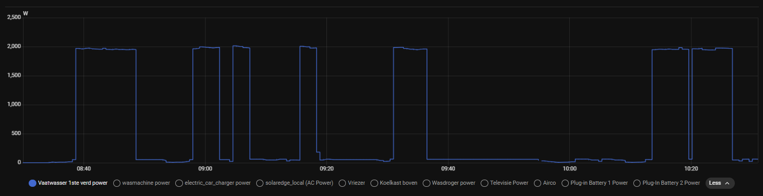

JeroenH schreef op maandag 23 juni 2025 @ 10:23:
Ik ben tegen een kleine tegenvaller aan gelopen, althans voor mijn usecase. Ik heb mijn tweede PiB primair gekocht voor het extra vermogen (watt), zodat het piekverbruik van mijn witgoed onder meer omstandigheden geheel geleverd kan worden door zon + accu. De extra energie (kWh) is een mooie bijvangst.
Vandaag hebben we een grijze dag, dus het vermogen uit de zonnepanelen is niet hoog. Hier en daar een korte piek van 1500 watt, maar het grootste deel van de tijd ligt het ruim onder de 1000 watt. Dat is niet erg, mijn twee PiB's kunnen samen 1600 watt leveren, dus de 2000-2200 watt van het witgoed is gedekt. Samen zijn ze inmiddels gemiddeld voor 55% opgeladen, dat moet goed gaan, dus aan die vaatwasser.
Denk je.
"Onder water" ligt het wat anders. Dat gemiddeld percentage SoC verhult dat batterij 1 voor ruim 70% geladen is, maar batterij 2 voor nog geen 40%. Dat betekent dat als ik nu de vaatwasser aanzet, batterij 2 al gauw onder de 20% komt en dan zijn ontlaadvermogen gaat beperken.
De grafieken hier onder geven de periode van middernacht tot zonet aan. De bovenste grafiek is het vermogen (watt) van beide batterijen. Onder nul is ontladen, boven nul is opladen. De onderste grafiek heeft de SoC van de beide batterijen aan, en daar zie je dat het systeem dat behoorlijk uit elkaar laat lopen als de batterijen elkaar afwisselen. Dat zal een goede reden hebben, waarschijnlijk iets als load balancing en het aantal cycles zo gelijk mogelijk laten oplopen, maar ik merk nu dat het er wel voor zorgt dat als ik niet goed oplet de volledige 1600 watt misschien niet (lang) beschikbaar is terwijl dat wel zo kan lijken als je naar de gemiddelde SoC kijkt.
En dan zie ik via HA de SoC van de twee afzonderlijke batterijen nog, als je alleen in de HW app kijkt zie je alleen het gemiddelde, en heb je hier geen idee van.
Allemaal niet super erg, maar omdat de 1600 watt eigenlijk de reden is dat ik een tweede batterij kocht voelt dit toch als een kleine tegenvaller.

hanev001 schreef op maandag 23 juni 2025 @ 10:38:
Hoe kom je op die 20% voor het terug schroeven van het vermogen Ik was in de veronderstelling dat het <10% en > 90% de grens waarde hiervoor zijn.
10% kan ook, dan in mijn verhaal nog altijd hetzelfde.
Dan het gebruik van de vaatwasser, is dat constant het vermogen van 2000W en zoja voor hoelang of is er sprake van een opwarm fase van het water en dan het wassen op een lager vermogen? In het laatste geval zal je minder snel te maken krijgen met het terug regelen van het vermogen.
Dit is het patroon waarin mijn vaatwasser electriciteit verbruikt:
Afbeeldingslocatie: https://tweakers.net/fotoalbum/image/e3nROGFp0r3QVKPf0791eKck.png
Dus niet continu 2 kW, maar toch wel voor enige tijd.
Offtopic: Overigens is dat patroon bij dit programma altijd identiek, dus in dat "gat" tussen 09:40 en 10:10 zet ik vaak de wasmachine aan, want die pakt een minuut of 15 2 kW aan het begin van zijn programma. Als het nodig is, programmeer ik het opladen van één van de EV's ook nog in direct na afloop van de laatste piek van de vaatwasser. Zo voorkom ik hoge pieken die van het net moeten komen. Maar bij weinig PV trekt zo'n paar uur achter elkaar 2 kW trekken de PiB's flink leeg, en dan zal ik er dus soms tegenaan lopen dat één van beide PiB's geen hoge SoC heeft en gedurende zo'n run langzaam stopt met bijdragen.
[ Voor 11% gewijzigd door JeroenH op 23-06-2025 10:51 ]
gielz schreef op maandag 23 juni 2025 @ 10:42:
Je zou eigenlijk willen dat op het moment dat hij weer kan laden hij de PiB pakt met de laagste SOC.
Dat is precies wat ik zou willen ja.
Dit kun je forceren door de gene met de hoogste SOC fysiek uit te zetten. Maar wellicht werkt dit ook wel in de beta door hem op Standby te zetten via de P1 en dan direct weer naar NOM te zetten.
Ik ga er voor nu niets aan doen, batterij 1 begint de 100 % te naderen, en batterij 2 zal zo wel wat sneller meekomen. Komt goed.

JeroenH schreef op maandag 23 juni 2025 @ 10:44:
Dus het probleem met de vaatwasser valt wel mee en zou goed te doen moeten zijn met de aanwezige lading zeker gezien het feit dat er ook perioden zijn waarin er laag verbruik is en de batterijen weer een beetje hadden kunnen opladen. Je maakt het je zelf moeilijk door meerdere grootverbruikers tegelijk aan te zetten. Doe ze na elkaar en je hebt het een stuk makkelijker.

hanev001 schreef op maandag 23 juni 2025 @ 10:58:
Ik zet de grootverbruikers op een slimme manier aan zodat hun pieken elkaar niet overlappen, maar ik wel in zo weinig mogelijjk tijd zo veel mogelijk werk (vaat + was) gedaan krijg. Misschien had ik dat niet helemaal duidelijk opgeschreven.
