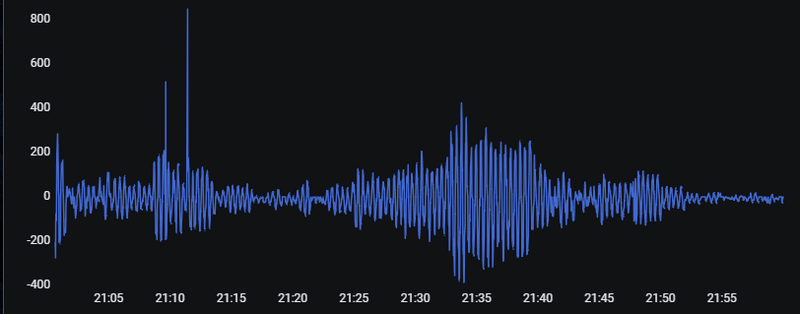

  • AtlAntA
  • Laatst online: 09-10 10:37
LV1 schreef op donderdag 19 juni 2025 @ 22:26:
Onderwerp NOM en gebruik stoomstrijkijzer.
Het gebruik van een stoomstrijkijzer drijft de NOM regelrecht tot wanhoop.
Bij inschakelen zoals verwacht maximale export vanuit de batterij(en). In mijn geval 2400 Watt.
Na het bereiken van de gewenste temperatuur, schiet de stroom (vanuit de batterij dus :( ) meerdere seconden lang het net op, voordat de P1 in kan grijpen en de batterijen naar een (veel) lagere waarde knijpt.
Er gaat tot wel 1400W vermogen (zon is al lang onder) het net op. Bij weer aanspringen van de thermostaat, wordt er eerst weer minstens 1300W vermogen van het net gehaald, voordat de batterij de opdracht van de P1-meter krijgt te ondersteunen. Ik heb een slimme meter met 1 seconde interval. Ik begrijp dat HW te veel schakelen van de batterij-relais wil voorkomen, maar reactie van P1/PiBs mag van mij wel iets vlotter.
Klinkt als zeer kortstondig. Al eens uitgerekend wat dit in watt uur is? Denk dat het zo goed als te verwaarlozen is.
Ik ben zelf gestopt met kijken naar de nu weergave. Hier draaien in zomer in de avond een aantal airco's en zoals vanavond een PC die aan het renderen is en de 3d printer staat non-stop aan.
Zoals je hier onder kunt zien is de P1 volledig in paniek en dat zoekt hij wat mij betreft maar lekker uit. Van 21u t/m 22u was de import letterlijk 0,03kwh. En dat is voornamelijk aan mijzelf te danken omdat ik de batterij knijp tot een maximum van 1200 watt. Heb ik wel voldoende batterij vermogen dan is het rond de 0,01kwh. Ik gebruik trouwens geen 1 seconden aansturingsinterval maar 4 seconden.
*P1 vermogen
Afbeeldingslocatie: https://tweakers.net/i/BZqgjCA7Up8r7ZPhi9P13GDCzBo=/800x/filters:strip_exif()/f/image/wk7q256qOj8E2jp2oEvEPoBf.png?f=fotoalbum_large
Afbeeldingslocatie: https://tweakers.net/i/NVBivBFXxVsqXfRPmSR2bRPpMGA=/800x/filters:strip_exif()/f/image/jH1i2LxksjyFpfO5bz7n5HKv.png?f=fotoalbum_large

Exported from HomeWizard on June 19, 2025 at 08:02 AM Amsterdam time CEST (GMT+0200)"
Gisteren begint alles weer opnieuw, kunt u screenshots sturen, ja echt.
Ik beging het op te geven. jammer, het product is mooi en kan werken, zo blijkt hier, ook zijn er problemen, waarvan het inactief zijn bij meerdere hier voorkomt, een oplossing heb ik alleen gezien in de vorm van een swap.
@HomeWizard_NL als u meeleest, waar bent u mee bezig? ga het oplossen alstublieft.
Ik weet dat ik dit met Homewizard moet oplossen, maar als die niet adequaat reageert, dan is dat frustrerend.
De kans is groot dat ik de accu als ondeugdelijk terug ga sturen en er mee kap. service is onder de maat, terwijl dit nu juist de reden is dat ik voor HomeWizard heb gekozen.
Levering? discussie, Home wizard te laat, daarna was ik op vakantie en zou de accu geannuleerd worden, uitleg is hier op het forum achteraf gegeven.
Accu komt binnen, met een minuscuul krasje op de bovenkant, maar oke, melding E404 E405 E406. is ook opgelost.
Aardlek valt uit, de hele fase, nooit iets mee gedaan door HomeWizard, niet opgelost, niet acceptabel.
Inactief, wel meerdere keren screenshots opgestuurd, nooit opgelost, waarom toezeggen en de molen weer opnieuw in moeten en wachten?
screenshots van 3 juni, voldoende zonnestroom en accu doet niets. pas na aan/uit.
Afbeeldingslocatie: https://tweakers.net/i/gasvfcP3k-6fcwtZwv0dBGEhRQc=/800x/filters:strip_icc():strip_exif()/f/image/ltTd90NEbl8evH1ibc6gz8In.jpg?f=fotoalbum_large
er is meer dan voldoende zonnestroom
Afbeeldingslocatie: https://tweakers.net/i/Hsw0Qk3fQzsWOV6rL_7hYng1QQo=/800x/filters:strip_icc():strip_exif()/f/image/Qxx4r93ACbC9KXS2LYDdPBYH.jpg?f=fotoalbum_large
de accu handmatig herstart om 12:10
hoe lang moet dit zo doorgaan @HomeWizard_NL

Wilmaas schreef op vrijdag 20 juni 2025 @ 09:07:
Het zou sip zijn als je je genoodzaakt zou voelen de batterij terug te sturen, maar ik snap het helemaal. Als een bedrijf een foutje maakt, mag. Twee foutjes, mag. Drie foutjes, nou ja, ok. Maar het houdt een keer op, en als men dan "communiceert" zoals @HomeWizard_NL dan snap ik dat je vertrouwen smelt.
Ik schreef het al eerder - en mensen vinden het niet leuk om te horen maar het is het eerlijke verhaal - als je geen problemen hebt is de HW PiB een heel goed systeem. Heb je wel problemen, dan ben je overgeleverd aan de belabberde communicatie van HW en dat is een loterij met slechte winkansen.
Nou, gisteren maar weer eens aan de bel getrokken, moet weer screenshots sturen van het inactief zijn van de accu terwijl deze niet vol is, en er voldoende zonnestroom voorradig is.
Vanaf eind mei doe ik meldingen over het uitschakelen van de aardlek, mail die ik daarop ontvang is, "fijn dat het is opgelost"
Op mijn reactie daarop, "sorry, we gaan het monitoren" maar terugkoppelen ho maar, niet opgelost dus.
Vanaf begin juni speelt het melden aangaande het inactief zijn van de accu, lampen zijn uit, geen reactie en in de app inactief, terwijl ook in de app staat, "alles oké" etc. echter op de grafiek is geen beweging te zien.
Alleen het omdraaien van de aan uit knop en weer aanzetten brengt de accu tot leven.
Eergisteren zou er binnen 2 dagen contact worden opgenomen om de accu om te wisselen
"10:34 AM | Wizzi: Bedankt!
Je kan deze chat sluiten, een medewerker komt bij je terug voor het inplannen van de batterij wissel.
In de tussentijd kan je jouw batterij blijven gebruiken! Hier zijn geen gevaren aan verbonden. We streven ernaar jou binnen 2 dagen van reactie te voorzien.
Echt Jammer dit...zo moest er even uit! goedemorgen allen.

GL007 schreef op vrijdag 20 juni 2025 @ 09:25:
Ik heb jouw grafieken even bekeken. Ik zie dat de accu goed werkt. Rondom 12:00 uur zie je dat zonne panelen weinig energie gaven en hiermee gaat de laadstroom omlaag. Ook bij het laden werkt de NOM. Inzouten zelf zeer tevreden met deze grafiek.
Ik heb de accu uit/aan moeten zetten, deze deed niets meer
op mijn screenshots zie je dat er tussen 12:00 en 12:10 juist een piek is in de productie, dit heeft de accu misschien doen besluiten om in storing te vallen
hoezo niet voldoende zonnestroom?
Afbeeldingslocatie: https://tweakers.net/i/l4SOU4iWHkbrSGGiVrt3iI6uLKQ=/800x/filters:strip_icc():strip_exif()/f/image/HgzO2gikgTYe9LRLeHUukuEx.jpg?f=fotoalbum_large
aardlek problemen 18 jaar niet gehad, nooit op dit adres, sinds de accu 5 keer. maar geloof me, het product is niet oké bij mij,
[ Voor 14% gewijzigd door Wilmaas op 20-06-2025 09:42 ]
panasonic warmtepomp 2013-4900wp zuidoost, 2018-1650wp zuidoost, 2025-2970wp zuidwest, 2024 PHEV, 2025 3 maanden Homewizard thuisaccu, vanaf 20 september 2025 een Marstek Venus E v2 5.12 kWh firmware v156 BMS 216 P1 ct003 v117
Wilmaas schreef op vrijdag 20 juni 2025 @ 09:29:
Wanneer de zonnepanelen weinig of geen energie geven dan gaat de batterij op stand-by en de leds wordt wit van kleur.
Of zijn de leds helemaal uit.
De afbeelding Sivan 3 juni. Vandaag is 20 juni.

GL007 schreef op vrijdag 20 juni 2025 @ 09:34:
Of zijn de leds helemaaluit.
uit, zoals ik schreef in mijn relaas. ;)
wit is prima, dan is de accu vol en is er geen vraag naar stroom vanuit de accu.

zojuist tussen 10:00 en 11:05 weer!!!!!!
Heb nu wat langer gewacht, maar helaas, blijft uit!Afbeeldingslocatie: https://tweakers.net/i/UioxIYuEQeXA6G4J7L3JV79IeKc=/800x/filters:strip_icc():strip_exif()/f/image/4y4DS1rYm2Hnq3PUXlRRyMAW.jpg?f=fotoalbum_large
stroom genoeg
Afbeeldingslocatie: https://tweakers.net/i/wEbFc3JxfNJZlkOoW3_dMqN8MkA=/800x/filters:strip_icc():strip_exif()/f/image/rsDqXhnuyD1aORWCUu0Wk95M.jpg?f=fotoalbum_large
Accu laad niet op, lampen uit.
Ik moet de accu zelf weer uit en aanzetten, dat is niet de bedoeling.
Wat moet ik Homewizard nog duidelijk maken?

Trucje draai de stekker 180 graden en steek het opnieuw in wcd en doe dit voor alle batterijen
Als plaatje moet je de grafiek van de batterij weergeven. Op de grafiek van de energie meter kun je alles op beoordelen. Alleen de NOM is wel goed zichtbaar.
[ Voor 7% gewijzigd door GL007 op 20-06-2025 11:42 ]

Oké, de lampen op de batterij zijn uit zeg je, dus hij zal wel compleet niks doen?
Ik zie aan de grafieken op het eerste gezicht niet eens iets geks, maar op het tweede gezicht zie je dan die rechte paarse lijn die licht naar beneden gaat en de witte stippellijn die horizontaal blijft. Hij lijkt dus in ieder geval de verbinding met de cloud te zijn verloren in die periode? Wat zie je op dat moment in de app? Offline?
Kun je in je router zien of de batterij nog verbinding heeft? Kun je hem lokaal 'pingen'?

Accu is inactief, lampjes uit alles oké etc. in de app
In de grafiek is geen beweging te zien kan ook niet als de aardlek er uit is en er geen verbinding met de accu is
Accu is niet meer in de router te zien, kan ook niet als de aardlek er uit is en er geen verbinding met de accu is.
Dus geen wifi en geen stroomaansluiting meer, dit is onmogelijk.
Die grafiek vult zich achteraf aan, is een softwarematige berekening, accu, witte stippellijn staat een uur hetzelfde op ongeveer 50%
Het lijkt een afname van invoeding in de accu, maar was echt o,o je ziet ook dat er meer dan genoeg overschot is op dat moment, de accu zou nog 800 watt moeten blijven vullen.
Tussen 10 en 11 uur was er geen beweging in de app, nogmaals kan ook niet.

Ja als de batterij überhaupt geen spanning meer heeft, heeft het plaatsen van screenshots ook weinig zin. Ik zat me daar op te focussen...
