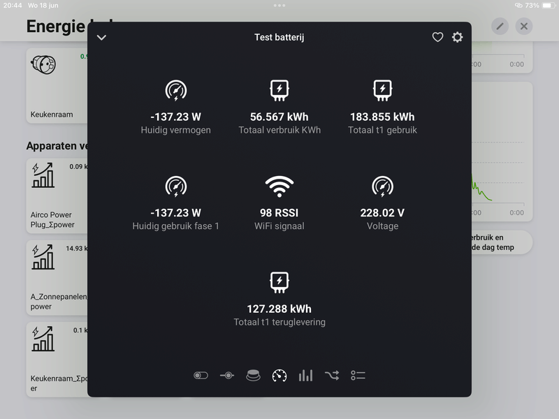

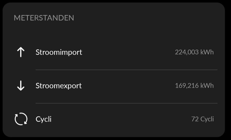

Ik ben aan het stoeien met hetzelfde. Ik krijg bij ontladen te grote verschillen vind ik. Bij laden vergelijkbare waardes die eerder hier gedeeld zijn. Kan de vinger er nog niet op leggen. Vandaag het laad traject bekeken met socket, zonder socket, niet op de eigen groep, wel op de eigen groep. Daar zit niet zoveel verschil in. Niet noemenswaardig. De komende periode ontladen. Bijna 5% op iedere socket er naast zitten of 9% op de kWh meter (MID van HW) is teveel. Het is hier dus 1 richting op die niet klopt. Hopelijk maak ik zelf een domme fout. >:)
Devke schreef op woensdag 18 juni 2025 @ 20:27:
HW heeft in het verleden aangegeven dat wat de kWh meter van de batterij als import en export laat zien (zie app) dat dit waardes zijn die je aan de kant van de stekker meet. Daar zouden alle verliezen in moeten zitten.
@GL007 Mooi initiatief. Houdt er rekening mee dat de socket ook minimaal wat verbuik heeft. Al is het zeer minimaal vlgs specs.
De wisseling tussen laden en ontladen dat geeft de meeste afwijkingen. Een ander probleem is dat ik zelf een sumarizer flow moet schrijven die het positieve energie leverd vast legt en apart het negatieve energie vastlegt. Zodat je dan goed kunt bekijken wat het rendement is. Een mooi puzzel voor de komende tijd.

GL007 schreef op woensdag 18 juni 2025 @ 20:34:
Zeker. Heb hier ook een dashboardje met getallen gebouwd. Niet grafisch hoor. Ben benieuwd naar je werk en uitkomsten straks.
Edit : ik ontlaad aan 1 stuk. Dynamische tarieven dus nommen als de zon niet meer genoeg oplevert. Ik zit al eerder vol op de goedkoopste tarieven. Nu nog terug levering hier.
Raadselachtig dit.
Heb hier ook een socket voor mijn PiB zitten en ook maar eens gaan kijken wat de verschillen hier zijn.
Bij laden op 1/3 van de capaciteit geeft de socket 0,7% meer aan dan de PiB,
bij laden op maximale capaciteit geeft de socket 0,5% meer aan dan de PiB,
bij ontladen op 1/3 van de capaciteit geeft de socket 0,2% minder aan dan de PiB,
b ontladen op maximale capaciteit geeft de socket 0,13% minder aan dan de PiB.

De Homewizard app in homey geeft bij de energy socket twee energie tellers een import en een export teller. Die kan ik dagelijks ophalen om 0:00 uur na eerst de vorige dagtellerstand opslaan en vervolgens de nieuwe tellerstand. Het verschil nieuwe Dag tellerstand - vorige dag tellerstand is het het energie van die dag. Dit doe je dan voor beide tellers . Het resultaat kun je dan berekenen.
Homey, Homewizard battery 2x, 9 zonnepanelen 3100W piek, power SolarEdge omvormer ,Airco als verwarming, IPad, Iphone

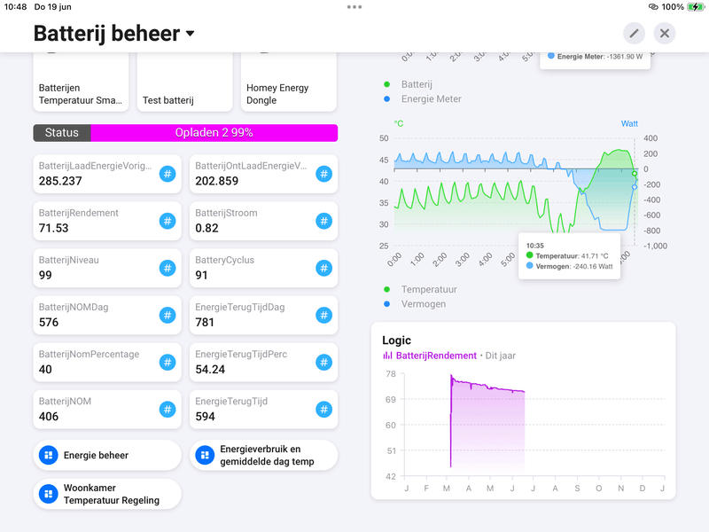

Rendement op test energy socket is ongeveer 1% lager dan het rendement van de batterij zelf.
Formule voor beiden: export/ import x 100%

Ik heb gisteravond maar ook de boel aan standen eens op papier gezet. Dit om een fout in de berekening van HA te voorkomen. Resultaat is dat er nog steeds een verschil is van op de 3% tussen socket export en batterij export. Ik heb de waardes uit de app gehaald. Nachtverbruik ligt tussen de 100 en 175 Watt.
Na 200 Watt ontladen zat ik op 2.4% verschil. Een half uurtje later op 2.1%. Daarna naar bed gegaan. Vanmorgen toch even over de 3% afwijking.
Edit : kWh meter 7.7%! Vlgs batterij 1952 Watt. Vlgs kWh meter 1802 Watt.

Dank voor het meezoeken. Ik heb even de punten van HW doorgenomen.
Afronding als 1e punt. Batterij en Socket gaan tot 3 decimalen in de app. Die gebruik ik ook. Er vindt geen afronding plaats en ik kijk in de bron. HW app.
Tijdselectie. Gisteravond op tijdstip X (zon onder. Geen opwek meer) alle getallen genoteerd. Vanmorgen weer op tijdstip X. Er zit geen verschil in notatie qua tijd (enkele seconden). Batterij stond nog 48 Watt te ontladen.
Nauwkeurigheid. HW wijst hier juist op de nauwkeurigheid van hun producten minder dan 1%. Ik gebruik ook de energy socket van HW. Ronde model. Heb al 2 sockets gebruikt. Zitten dichtbij elkaar.
Dus vlgs het boekje vlgs mij. Enige wat ik kan bedenken is ontladen op een andere groep. Nu baal ik dr extra van dat ontladen op gewenst x vermogen niet kan. Dan was overdag het e.a. uit te testen. 😖🙈
Had je ook al een test gedaan met een standaard apparaat wat altijd hetzelfde vermogen heeft zoals een oude lamp van 100 watt of iets dergelijks?

Afwijking test socket tov van batterij is na vergelijking van totalen = 2%. De test socket geeft 2% lagere opbrengst dan wat de batterij doet. Dit zal de ventilatoren verlies kunnen zijn

Zoals nu de regeling is. Werkt het perfect. Sind de laatste aanpassingen heb ik het idee dat het schakelen veel rustiger is.
Het schakelen volg ik met de standen van de batterij. BatterijStatusNummer zie grafiek.

Test socket nu op het scherm toe gevoegd. De afwijking is nu nog meer dan 2%. Het zal minder worden omdat de data vastleg tijden nu stabiel zijn. 0:00 voor import en 7:00 voor export.
