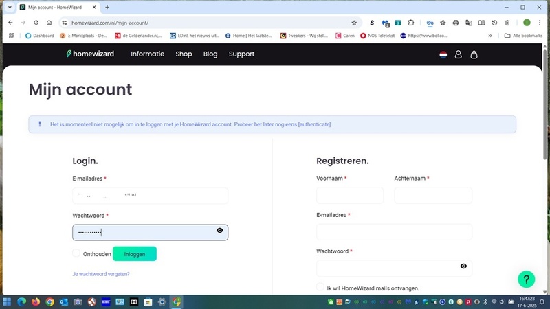

Heel simpel staat de correcte e-mail adress in jouw account. Dit kan soms fout gaan
Homey, Homewizard battery 2x, 9 zonnepanelen 3100W piek, power SolarEdge omvormer ,Airco als verwarming, IPad, Iphone
  • ivo1969
  • Laatst online: 10:03
GL007 schreef op dinsdag 17 juni 2025 @ 15:34:
Daar staat juiste email adres en ben ingelogd daar met mijn emailadres, en dan niet mijn email adres herkennen, schiet mij maar lek
ivo1969 schreef op dinsdag 17 juni 2025 @ 15:37:
Dan is er een fout op website.

Support medewerker geeft aan email adres niet te herkennen

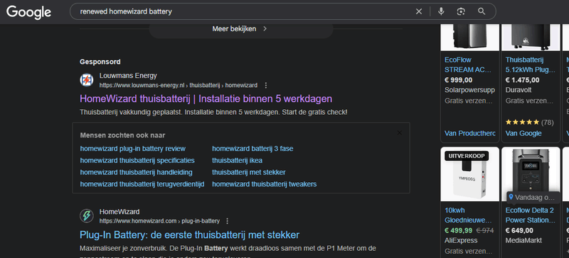

Ik kon de renewed knop niet vinden op de HW site dus in google ingetikt, zie ik dit voorbij komen. Binnen 5 werkdagen, geloof er niets van. Lijkt op een lokkertje, weten jullie hier van @HomeWizard_NL ?
Had trouwens niet goed gekeken, renewed staat er helemaal onderaan gewoon bij.
Afbeeldingslocatie: https://tweakers.net/i/Sus3DavZNUdY-ji98aoNgVirfVI=/800x/filters:strip_exif()/f/image/sIydjF9mPbK6sdK9J5RQOHgq.png?f=fotoalbum_large

Weet je dat zeker wat nu kan ik helemaal niet meer inloggen?? en kan die dubbele n?? nu niet meer controleren
Verder heb ik de vraag gesteld onder het antwoord van 22 dagen geleden.
Afbeeldingslocatie: https://tweakers.net/i/891lqOHo-m8F5M24aLixbXxbzL4=/800x/filters:strip_icc():strip_exif()/f/image/Xgdz7PVQhbQJbFU6XyHLpKls.jpg?f=fotoalbum_large

ivo1969 schreef op dinsdag 17 juni 2025 @ 16:50:
Hier ook niet dus dat zal een algemene storing zijn 😉

fxs81 schreef op dinsdag 17 juni 2025 @ 16:45:
Die verkopen hem voor 1395 euro ex btw.
https://www.louwmans-ener...36JF3Uf8RcgxoCchsQAvD_BwE
Dit is gewoon een sjacheraar. Die pakt gewoon het originele BTW bedrag als marge voor zichzelf. (want vanaf HW 1395 incl BTW, hier komt de BTW er vrolijk bovenop). Met een grote boog omheen lopen zou ik zeggen.

Net als Belg eens geprobeerd om een Renewed aan te schaffen maar het lukt enkel voor NL. Balen...
Ik zie het zo al gebeuren dat voor BE de batterijen beschikbaar zullen komen tijdens putje winter.
  • ivo1969
BelgianStar schreef op woensdag 18 juni 2025 @ 07:17:
Ik krijg zelf meer de indruk dat er op dit moment alleen renewed batterijen de deur uitgaan voor de nieuw prijs dan dat er nieuwe batterijen uitgeleverd worden.
En term renewed hoe kom je erop? Blijft voor mij 2e handsje.
