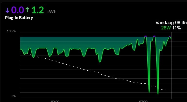

(RSH) schreef op maandag 16 juni 2025 @ 08:56:
eeh ik zit nu al op de 431 kW...... sinds eind januari.
Begonnen met 2 stuks, inmiddels is er een 3e bij.
En de zonnepanelen gaan elke dag allemaal uit op 1 set van 2000W na. Ik lever nu nog geen 200 KWh per maand terug aan zonnepanelen ipv 1500 kwh normaal in deze tijd.
Ik zie dat inderdaad ook. Er zijn pieken tussen 50 en 280 watt, in de nacht als er alleen van de batterijen stroom wordt afgenomen. Dat was in het verleden inderdaad minder. Ik ben geen beta tester, dus ik heb firmware 1.0107.
2 HomeWizard PIB’s | 5400 wp | Homey Pro 2019 | Homey Pro 2023
Aardedraadje schreef op maandag 16 juni 2025 @ 09:59:
Draai je beta? 6.0203 beschrijft wel wijzigingen in de strategie ja.
Dit is goed te zien. Hij schakelt minder vaak tussen laden en ontladen. Het is een mooi rustig beeld

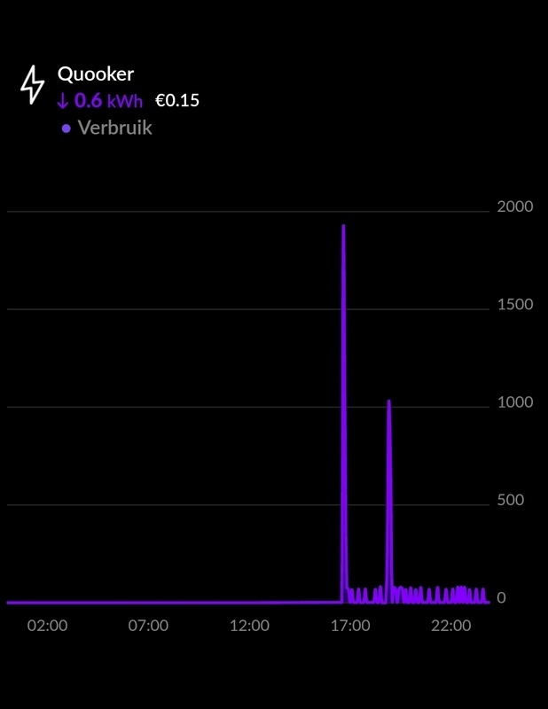

Hier ook firmware 1.0107 maar nog wel de lage 0.0 tot 0.1kWh netafname per dag.
Die pieken bij ons zijn zo’n 95W en zullen komen door inschakelen van grootverbruikers zoals de vriezer, koelkast en warmtepomp. Die zullen natuurlijk eerst iets van het net trekken voordat de batterij hier überhaupt op kan gaan reageren door meer te gaan leveren. Bij constante belasting schommelt de hoofdaansluiting ‘savonds en ‘snachts rond nul met “uitschieters” tussen de +2 en -2W in de live weergave.

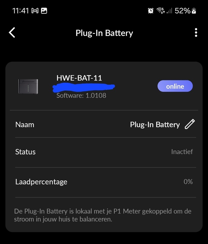

Ik kreeg als betatester het volgende bericht
Plug-In Battery firmware version 1.0108 is now available for all batteries. It will be installed on all batteries in the coming days.

Vahalis schreef op maandag 16 juni 2025 @ 11:28:
is er zelf al op te zetten/ staat er op en is aan het synchroniseren.

De beta firmware 1.108 m.b.t. de batterij wordt de komende dagen uitgerold en officieel gereleased. Aangepast in de TS.
Afbeeldingslocatie: https://tweakers.net/i/mNGldtWmWnStMB3QaH8WjfXIkvE=/800x/filters:strip_icc():strip_exif()/f/image/wJYRTju2NtHq7ulhnOJquUVZ.jpg?f=fotoalbum_large
Release Notes:
Net als bij 1.0107 lost deze versie een probleem op waarbij de Plug-In Battery de waterdetectie ten onrechte activeerde. Er waren nog wat randgevallen over in de 1.0107 firmware. Deze versie lost deze ook op.

Afbeeldingslocatie: https://tweakers.net/i/7fwjlrip96FF7jugMDV_pDAaSfg=/x800/filters:strip_icc():strip_exif()/f/image/dkwFc0NACkGsrCrfKgAxBJU4.jpg?f=fotoalbum_large
Ik drukte op controleer op updates half uur geleden en heeft meteen al omgezet naar 1.0108. maar voor zover ik weet ben ik geen beta tester :P

Is dat met de nieuwe Beta versie? Wat dat NOM er voor zorg dat je heel weinig van het net haalt klopt maar helemaal Nul heb ik nog nooit bereikt.
hanev001 schreef op maandag 16 juni 2025 @ 20:09:
Dat beetje ruis dat is niet zinvol om over te praten. Maar NOM werkt in iedere geval
Homey, Homewizard battery 2x, 9 zonnepanelen 3100W piek, power SolarEdge omvormer ,Airco als verwarming, IPad, Iphone

GL007 schreef op maandag 16 juni 2025 @ 20:15:
Bij mij niet helemaal NOM. Gisteren 0,2kWh, eergisteren 0,4kWh, zaterdag 0,7kWh, vrijdag 0,3 kWh.
In de nacht zijn er pieken tussen 4 Watt en 232 Watt wat van het net afgenomen wordt en pieken tot 75 Watt, wat het net opgaat. Dit is de laatste tijd. Sinds firmware 1.0106. Eens zien of het met de nieuwe firmware 1.0108, diecer vandaag op is gezet beter is.

Olie_B_Bommel schreef op maandag 16 juni 2025 @ 20:57:
Cooker trok net 604 watt. Zonnepanelen leveren nog 140 Watt. Heb niet gekenen wat de batterij leverde.
Kijk daar maar eens naar. Ik heb geen cooker.... maar hoelang trekt die vermogen? Luttle seconden? Enkele minuten?

Devke schreef op maandag 16 juni 2025 @ 20:58:
Luttele seconden. Alleen als er veel water is gebruitkt, dan kan dat een minuut zijn, maar om op temperatuur te houden, zonder dat er water getapt wordt is het luttele seconden.
Olie_B_Bommel schreef op maandag 16 juni 2025 @ 21:04:
Hoevaak in een uur? Ik kan me voorstellen dat je dan net eerste stukje mist. Je meter update iedere seconde? Of iedere 10?

Devke schreef op maandag 16 juni 2025 @ 21:24:
Hoe vaak dat weet ik niet. Dat heb ik nooit bijgehouden. Als ik voor de TV zit kan ik de kraan ook niet zien.ik heb een SMR5.5 meter, dus update iedere seconde.
Ik heb even in Homey de historie van de Cooker bekeken en hij slaat ongeveer om de 20 minuten even 1 seconde aan om het water op temperatuur te houden, als de kraan niet wordt gebruikt.

Olie_B_Bommel schreef op maandag 16 juni 2025 @ 21:59:
Dat zal het verbruik niet zijn. Heb hier ook pas een 5.5 meter gekregen.
Als je een quooker combi+ (7 liter) hebt. Trekt hij 3 seconden lang 2000 watt. De homewizard batterij is te traag en te klein om dit te ondervangen. Ik heb dit opgelost door hem uit te zetten van 00:00 tot 07:00 en dan langdurig (4a5min) in de ochtend op te laten warmen effectief komt er dan meer vanuit je batterij. In mijn geval helemaal omdat de homewizard niet mijn enige batterij is.

Chris96 schreef op maandag 16 juni 2025 @ 22:15:
Ik heb een kleine cooker van 3 liter. Die trekt niet veel stroom in de nacht. Dat wordt prima door de batterij opgevangen.

Olie_B_Bommel schreef op maandag 16 juni 2025 @ 22:18:
De 3 liter variant neemt toch nog 1600 watt kortstondig. Dus in de nacht uitzetten is nog steeds interessant als je dichterbij NOM wil komen.😉

Chris96 schreef op maandag 16 juni 2025 @ 22:54:
Nee. 604 watt kortstondig. En verder niet meer dan 50 watt ongeveer iedere 20 minuten een seconde lang.

Olie_B_Bommel schreef op maandag 16 juni 2025 @ 22:56:
Waar heb je die besteld😜 op de website van quooker staat anders namelijk.
Want voor de 3 liter is het 1600w en voor de 7 liter 2200w. Wat nauwelijks terug te zien is homewizard.
De eerste piek is smorgens het inschakelen. Daarna de pulselijn tussen 50 en 100 is het in en uitschakelen van mijn quooker voor het kort verwarmen.
Ergens ook wel fijn dat de HW PiB er niks mee doet want zovaak omschakelen zou behoorlijk extra slijtage kunnen opleveren vermoed ik. Na het tappen van warmwater pakt hij hem uiteraard wel mee.

Kun jij dit grafiekje eens uitleggen? Wat zie ik hier precies?
(ter info: ik krijg in augustus een batterij; ben me aan het voorbereiden)
Afbeeldingslocatie: https://tweakers.net/i/fS7Y6mwqDWY9PKTzYi-30tpWrbw=/800x/filters:strip_exif()/f/image/wLKZYnqS5rfqz1GwzL47G5im.png?f=fotoalbum_large
smeerbartje schreef op dinsdag 17 juni 2025 @ 08:34:
Groen is het ontladen van de batterij. Paars is het laden van de batterij. Stippellijn is de hoeveelheid van de energie die de batterij bevat.
  • Knurt
  • Registratie: Juli 2022
Precies wat GL007 hierboven zegt.
Rond een uurtje of 7 zie je de accu van ontladen omslaan naar laden, omdat er kennelijk op dat moment meer wordt teruggeleverd dan wordt geimporteerd van het net.
Daarnaast zie de dat de ontlading gedurende de nacht wat pieken vertoont, waarschijnlijk een apparaat zoals een koelkast, vriezer etc die af en toe even gaan draaien.
Ik heb dat hier ook:
Afbeeldingslocatie: https://tweakers.net/i/Mifu0or908ZuC26HvPqnUEtySEc=/fit-in/4920x3264/filters:max_bytes(3145728):no_upscale():strip_icc():strip_exif()/f/image/7epHoRGAlu61IusUcyKkD0BP.jpg?f=user_large
Je ziet ook dat ik twee keer het koffieapparaat gebruikt heb net na 7 uur. ;)

Chris96 schreef op maandag 16 juni 2025 @ 23:43:
Is geleverd door de keukenleverancier. Zie hier de grafiek van de slimme stekker in Homey:Afbeeldingslocatie: https://tweakers.net/i/Ekb4sezeUWGt-W5pZbbJAv4HuiA=/800x/filters:strip_exif()/f/image/VmVtAJ6PGvh7x2odcBQwK6Ut.png?f=fotoalbum_large
