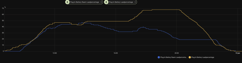

Als je meer dan 1 batterij hebt, zet die het het beetje koud heeft dan eens bovenaan.
Zie mijn post van vandaag 12:52. Sinds ik ze niet meer gestapeld heb, heb ik geen melding meer gehad dat hij het een beetje warm had.

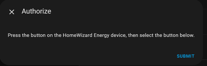

Heb je HA of Homey? Ik heb het in HA draaien. In de TS staat een linkje naar een post hoe je dat kunt maken.ivo1969 schreef op zaterdag 14 juni 2025 @ 17:10:
Ik heb de beta voor de p1 en de batterijen, waar kan ik dat vinden?
Owwwww zo nee joh heb alleen de app.Devke schreef op zaterdag 14 juni 2025 @ 17:12:
Dacht dat je het daar in kon aangeven
Voor HA of Homey ben ik nog niet slim genoeg voor 🙃
Gewoon rustig aan beginnen. Stap voor stap. Als je het leuk vindt. In de app zit het idd nog niet. De app is voor iedereen dus ik snap dat het nu nog niet beschikbaar is daar het nog in testfase zit.ivo1969 schreef op zaterdag 14 juni 2025 @ 17:14:

Misschien mis ik iets maar graag wat advies.
Ik probeer nu net even mijn 2 batterijen in HA toe te voegen en dan wordt er bij de eerste stap in HA gezegd:
:strip_exif()/f/image/tm8WROInGyP5kef2wPVaWpUO.png?f=user_large)
Nu zit er maar 1 knop op die accu. Dus ik ren naar dat ding, druk die knop 2 seconden in en ren weer terug naar de PC. Maar elke keer zegt ie: " Failed to authorize, make sure to press the button of the device within 30 seconds" Ik heb ruim binnen 30s op die knop gedrukt..
Toen ik mijn eerste accu net had hoefde ik dit niet te doen vziw. Wat mis ik hier?
Nevermind, blijkbaar rende ik toch niet hard genoeg...

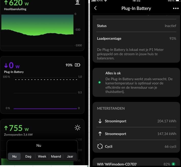

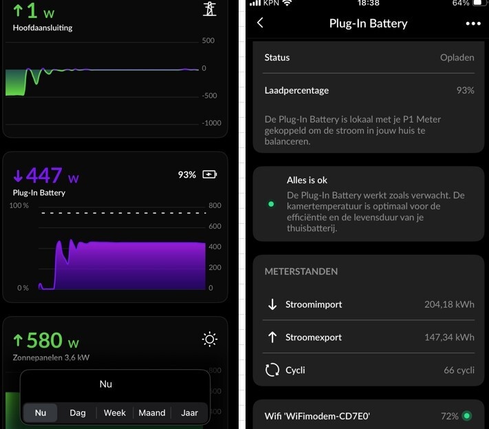

Was me van de week ook al even opgevallen, vanavond weer en even wat langer aangekeken.
Tijdens eten koken (keramisch) wordt gebruik gemaakt van de PIB en deels van het net.
Nadat ik klaar ben met het koken, ging ik eten en zag dat de batterij niet werd bijgeladen en de overtollige zonnenergie gaat naar het net in plaats van de PIB, terwijl de PIB nog niet vol is.
Ook even naar boven gelopen en er branden geen leds. Zie afbeelding 1.
Na 10-15 minuten begint de PIB weer met laden. Ook zijn dan de leds op de PIB weer paars. Zie afbeelding 2.
Was dit nu een probleem wat in volgende software versie gefixt zou zijn (of mogelijk al is in de beta-versie) ?Afbeelding 1:
:no_upscale():strip_icc():strip_exif()/f/image/1DA7qC1PAaxRHMRUft81phC9.jpg?f=user_large)
Afbeelding 2:
Afbeelding 2:

Dan hebben ze recent dit aangepast. Goed om te weten.PeteSplit schreef op zaterdag 14 juni 2025 @ 12:54:
Bij mij is het registreren wel gelukt (ook is het aantal kW per Watt / 0,001 kW mogelijk)

Nou even een vraag tussendoor over de batterij die ik zelf niet snap:
2 batterijen zijn hier aan het werk en de ene heeft het gelukkig niet koud en doet ook zijn ding , maar ene batterij heeft nog vermogen van 24% en de andere 47% , nu begint stroom levering van de zonnepanelen hier weer en soms moet de batterij nog bijspringen en dat is zoals het hoort, maar waarom blijft de bij levering uit de batterij komen welke het minste "gevuld "is??
Verder wat ook raar is , van een van de batterij geeft aan ( paarse led ) dat batterij zou worden opgeladen, maar in de app staat batterij op inactief, klik op Identificeer dan knippert led (uiteraard) groen en daarna zijn de leds wit, ( en dat is de kleur van inactief)
Als momenteel genoeg wordt terug geleverd dan wordt de batterij waar nu nog 47% inzit als eerste bij geladen en dat is in mijn ogen niet logisch aangezien de andere batterij voor 22% gevuld is.
Misschien jip en janneke taal voor de techneuten onder ons, maar wie kan het verklaren?
[ Voor 30% gewijzigd door ivo1969 op 15-06-2025 08:40 ]
Ik denk dat het voor niemand te verklaren is buiten de ontwikkelaars bij NW wat de gedachten gang is. Als ik bij mijzelf kijk met 2 batterijen zou je ook verwachten dat de blauwe voorrang krijgt met laden na 16:00, hij krijgt een beetje en wordt als eerste ontladen, terwijl de oranje meer energie heeft.ivo1969 schreef op zondag 15 juni 2025 @ 08:11:
/f/image/rfAhcsNyYUD3ZT65H1RKWfzn.png?f=fotoalbum_large)
Uiteindelijk maakt het natuurlijk niets uit, je haalt immers net zo veel energie uit het totaal, maar soms gaat het wel tegen je gevoel in.
Klopt in totaal maakt het niks uit, maar ik hoop dat HW dit wel kan toelichten wat de gedachten gang hier in iswinwiz schreef op zondag 15 juni 2025 @ 08:50:
Ik denk dat het voor niemand te verklaren is buiten de ontwikkelaars bij NW wat de gedachten gang is. Als ik bij mijzelf kijk met 2 batterijen zou je ook verwachten dat de blauwe voorrang krijgt met laden na 16:00, hij krijgt een beetje en wordt als eerste ontladen, terwijl de oranje meer energie heeft.[Afbeelding]
Voor de levensduur van de batterij om het aantal cyclus te beperken maak je eerst de meest volle accu vol en daarna de minst volle. Voor het gevoel is dit onlogisch.ivo1969 schreef op zondag 15 juni 2025 @ 08:52:
