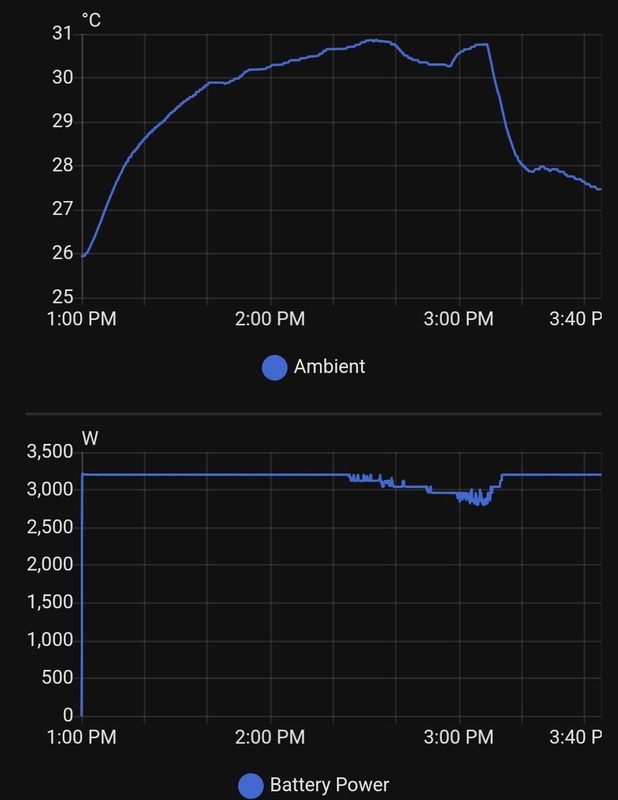

  • Chris96
  • Laatst online: 14-10 10:21
Afbeeldingslocatie: https://tweakers.net/i/Pykhk7BHtVbp-_dInwFTxhENKc8=/x800/filters:strip_icc():strip_exif()/f/image/UR8cWtUbNiqwRpOsovNu0Jus.jpg?f=fotoalbum_large
Batterij heeft het te warm. Vermogen gelimiteerd op 480W. Wellicht tijd om de ventilatie snelheid te verhogen in deze omstandigheden want zo kun je de batterij in de zomer niet gebruiken om het naar de avond te verplaatsen. Omgeving is nu 24 graden

Chris96 schreef op vrijdag 13 juni 2025 @ 22:57:
Misschien kan ik de mijne uitlenen die heeft het een beetje koud, komen ze samen op juiste temperatuur 🙃

Ik heb vanmorgen maar weer eens de sockets gepakt. De komende periode is het gewoon maar eens meten.
Wat heb ik gedaan:
De batterij zit op een eigen groep. Deze groep wordt gemonitord door een gecertificeerde kWh meter van HW. Ik heb de Energysocket nu tussen de batterij en de WCD gezet. 3 meetpunten gemaakt.
1. De import en export gegevens van de batterij
2. De import en export gegevens van de socket
3. De import en export gegevens van de kWh meter.
Er zat vandaag weer een goede 150 Watt verschil tussen de batterij gegevens en die van de kWh meter.
Meten was weten toch? Volgens mij heb ik nu alle punten wel te pakken om te meten. Er zal altijd een kleine afwijking zijn, maar ruim 8% vind ik teveel. Dus zoeken maar :9

Ik kreeg vandaag weer van 1 van de 2 PIB’s melding dat hij het een beetjecwarm had.De temperatuur op zolder is momenteel 29,4 graden. De batterij die het te warm had was de bovenste. De 2 stonden gestapeld op elkaar. Ik heb ze nu naast elkaar gezet. Eens kijken of dat helpt. Neemt helaas wel meer ruimte in. Tot nu toe geen melding van “een beetje warm”.
2 HomeWizard PIB’s | 5400 wp | Homey Pro 2019 | Homey Pro 2023

Als je meer dan 1 batterij hebt, zet die het het beetje koud heeft dan eens bovenaan.
Zie mijn post van vandaag 12:52. Sinds ik ze niet meer gestapeld heb, heb ik geen melding meer gehad dat hij het een beetje warm had.

Afgelopen weken meerdere keren tegen lage tarieven volledig geladen, vaak 2 a 3 uur lang op vol vermogen. Vandaag voor het eerst dat ze het warm hebben. Zitten in een keukenkastje waar eerst een koelkast in zat. Wel actieve koeling maar die deed blijkbaar niet genoeg. Melding kwam bij ambient van 30C in het kastje.
Deur even open gezet, melding is nu weer weg. Volgende keer actieve koeling wat opvoeren :)
Afbeeldingslocatie: https://tweakers.net/i/GiHeRQ85lBWBbHBmAiIFimhOLTQ=/x800/filters:strip_icc():strip_exif()/f/image/KFZEhzxvcgZvOzScioVdFaO7.jpg?f=fotoalbum_large
