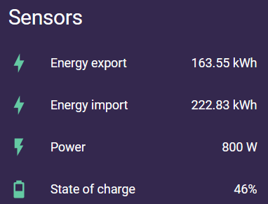

bixobie schreef op vrijdag 13 juni 2025 @ 08:27:
Hoe krijg je het huidig aantal kWh in/uit de batterij? Hij geeft alleen 'live' W terug?
Zelfde voor de P1 meter, energy sockets en bij mij de Solaredge installatie...
Precies wat @Gizz zegt, dit is het energy dashboard van HA. Ik heb de batterijen daar als volgt in staan:
Afbeeldingslocatie: https://tweakers.net/i/XDaPtMpqZQqwGOrMjxX6DmhO3oY=/234x176/filters:strip_exif()/f/image/J5XuaFwWYSukXM3jgocRDZpQ.png?f=fotoalbum_medium
sensor.plug_in_battery_1_energy_export
sensor.plug_in_battery_1_energy_import
sensor.plug_in_battery_2_energy_export
sensor.plug_in_battery_2_energy_import
Het energy dashboard telt meerdere bronnen op, die krijgen dan verschillende maar op elkaar lijkende kleurtjes.

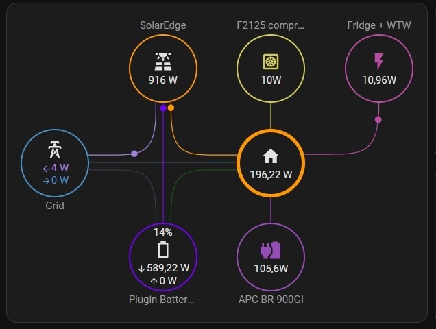

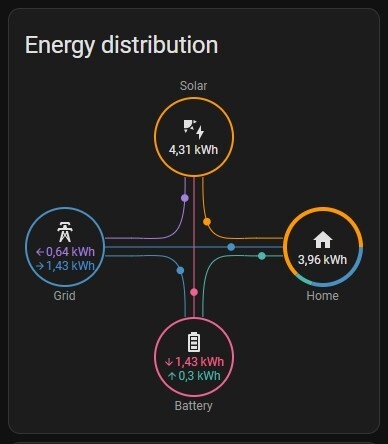

  • bixobie
  • Registratie: Maart 2025
  • Laatst online: 30-06-2025
Dus dat energy dashboard buffert die kwh standen en pakt dan zelf het verschil als ie veranderd? Per welke tijdseenheid? Het is een kWh met de h van uur?
Ik gebruik nu de Power Flow Card Plus, die vind ik eigenlijk wel heel logisch?
Afbeeldingslocatie: https://tweakers.net/i/DlLbJ6qgXNcBTRcj1tO33EvSz2E=/fit-in/4920x3264/filters:max_bytes(3145728):no_upscale():strip_icc():strip_exif()/f/image/uenUGQWDBVKqmSz0hmL81PU9.jpg?f=user_large
Dit is dan het energy dashboard... die geeft aan dat er flink wat van het net wordt getrokken wat dus NIET zo is? ook zegt ie dat de batterij energie levert, en ook oplaad. Dat is ook NIET het geval...
Afbeeldingslocatie: https://tweakers.net/i/R4h5Jk_COlMDRCAAhura7Zk7jaQ=/fit-in/4920x3264/filters:max_bytes(3145728):no_upscale():strip_icc():strip_exif()/f/image/cJkfrfDq7JBjSyrRDbz4QDRV.jpg?f=user_large

@bixobie Het energy dashboard wordt 1x per uur geüpdatet.
Misschien helpt de volgende vergelijking om het wat duidelijker te maken:
Je hebt de snelheid van een auto en de kilometerstand. Als je wil weten hoe ver je bent gekomen kijk je naar de kilometerstand. Je kunt ook je snelheid pakken en dan elke paar seconden uitrekenen hoe ver je gereden hebt, maar dat is vrij onnauwkeurig omdat je snelheid steeds varieert.
Hetzelfde geldt voor je batterij. De kWh-standen zijn de kilometerstand. Dat is wat je wil weten. Afleiden aan de hand van het vermogen (je 'snelheid') hoeveel energie er in en uit je batterij is gegaan kan maar is onnauwkeurig en veel gedoe. Dan moet je gaan integreren.
De powerflow plus card laat, zoals de naam ook aangeeft, het vermogen (power) zien. Het energy dashboard laat de energie zien. Samen geven ze een volledig beeld.

Ja ok, maar de animaties in de energy dashboard suggereren beweging OP DIT MOMENT, maar dat is dus niet het geval... dus de data is de kilometerstand maar de animatie geeft de snelheid weer? Mmm.

bixobie schreef op vrijdag 13 juni 2025 @ 09:51:
Die animatie is een visuele weergave van de stromen van energie die hebben plaatsgevonden tot dat moment. De bolletjes bewegen ook als er op dat moment geen stroomverbruik is.

@bixobie de getallen in het energy dashboard zijn de energie van vandaag tot de laatste refresh van het energy dashboard. Of als je een andere schaal instelt de getallen van deze week, deze maand, dit jaar. Die balletjes zijn daarvan afgeleid.
en ik blijf bij mijn eerdere opmerking dat deze discussie in het HA-topic hoort. Dit heeft niks met de HW-batterij specifiek te maken.

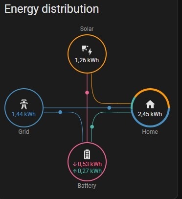

Toch klopt er iets niet aan dat energy dashboard, hij laat zien dat er energie van het net de batterij in gaat, wat absoluut niet het geval is, en dat is toevallig net zo veel als dat er vanaf de pv panelen de batterij in gaat?
Sowierso verwacht ik NUL als import vh net? (interval is today)

bixobie schreef op vrijdag 13 juni 2025 @ 11:07:
Het plaatje klopt wel. En je hebt nooit exact nul op het net

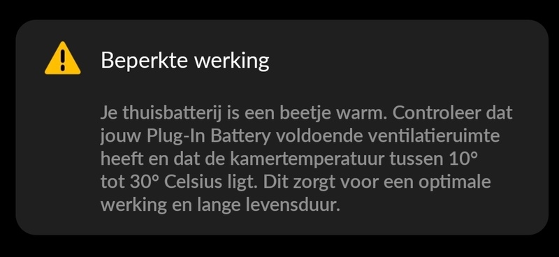

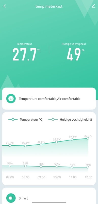

In de ruimte waar mijn PiB staat is het inmiddels 28 graden. Ben benieuwd hoeveel mensen ook deze melding hebben gehad
Ik heb de airco aangezet en ga er vanuit dat de melding zo weer verdwenen is. 😉Afbeeldingslocatie: https://tweakers.net/i/frpJyqt_pGDbNt81zj7EF0ePYYc=/800x/filters:strip_icc():strip_exif()/f/image/2BWebKuLpZFTyv5hPp1j0zFU.jpg?f=fotoalbum_large

Klassieker schreef op vrijdag 13 juni 2025 @ 12:50:
Ik heb de airco aangezet en ga er vanuit dat de melding zo weer verdwenen is. 😉[Afbeelding]
Hopelijk zet je de airco niet aan voor de PIB.
24.7 graden hier. Dus hij heeft geen reden tot klagen nog. Btw hij staat standby.
Bij mij 28,9 graden (zolder) ook melding dat 1 PIB het tecwarm heeft.

Bedankt voor de reacties. 😀
Ja, ik heb de airco aangezet voor de PiB.
Nou hebben we vandaag overproductie van de zonnepanelen genoeg. (Ik ga niet weer een discussie starten "gratis of niet gratis...." 🙄😉😂)
Een ding wat zeker is, is dat ik voor de kW's die door de airco gebruikt worden, ik in iedergeval geen Terugleverboete betaal.😉
De 🪫staat in een houten opbouw op onze garage. Het wordt daar dus in de winter erg koud en in de zomer dus erg warm. In de winter heeft de airco het (automatisch) tussen de 10 en 12 graden gehouden. Zonder zon kost dat dus echt geld als het salderen afgelopen is.
Ik nu bewust de airco even uitgelaten om te kijken of de 🪫het te warm zou krijgen. Was echt een test. Hij ging overigens gewoon door met laden. Misschien was hij er boven de 30 graden echt mee gestopt.
@HomeWizard_NL het zou wel handig zijn als je van hier een melding van zou krijgen, maar die vraag is al eerder gesteld en wellicht al beantwoord. Ik krijg wel een melding als mijn vrouw te lang onder de douche staat...... 🙄😉😂
Euuuuh, dat heb ik via een allert zelf ingesteld. (Niet voor de douche hoor, maar voor een kapotte tuinslang of kraan)
Edit: Aanvulling:
Het is inmiddels 22 graden in de betreffende ruimte en de melding is verdwenen. 🙏🎈
Hier 26 graden en dezelfde melding, deur open (washok) en de melding was snel weer weg.

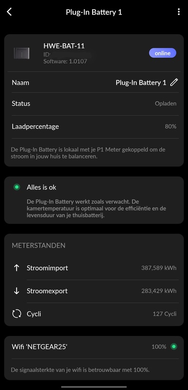

Laten ze de temperatuur van de batterij maar melden. Hier is bij kamertemperatuur van 23 graden de uitlaat temperatuur al gestegen naar 49 graden.

Ik krijg de melding ook inderdaad. staat in knieschot kast op zolder. Maar daar is inderdaad geen ventilatie. Dus ook daar de kast maar (gedeeltelijk) open om te kijken of het dan weg blijft. Anders is ventilatie de enige andere alternatief. Dat ga ik hier niet meer doen gezien ik eind augustus ga verhuizen.

Ik zoek nog steeds een verklaring voor het volgende. Ik heb eens gekeken naar wat de batterij aan import heeft geregistreerd en wat als export. Ik heb de batterij op een eigen groep zitten. Deze groep is voorzien van een HW kWh gecertificeerd MID meter. Die zou dus zuiver moeten zijn.
Ik heb een proefmeting uitgevoerd:
Import vlgs batterij 0,025 kWh. Volgens de kWh meter 0,028 kWh. Verwaarloosbaar. Ik heb niet geladen. Laden ga ik nog testen.
Export volgens de batterij 1,753 kWh. Volgens de kWh meter 1,598 kWh. De batterij geeft dus 155 Watt meer ontlading aan dat de gecertificeerd MID kWh meter. De waarden in de app zijn de werkelijke import en export volgens eerdere berichten. Toch zit daar een afwijking in van 8,8% t.o.v. een de kWh meter. Ik wil deze test eens gaan uitbreiden maar als ik uit mag gaan van een gecertificeerd MID meter dan zou de HW PIB teveel aangeven? Ik reken RTE nu met de batterij gegevens. Dat zou dan moeten met de kWh meter.

  • Olie_B_Bommel
  • Registratie: Juni 2025
  • Laatst online: 09:49
Het is nu op zolder 30 graden, maar de PIB’s geven nog geen foutmelding dat de temperatuur te hoog is. Ik heb de PIB’S iets anders neer gezet, zodat er meer ruimte voor luchtverplaatsing is.
Ik zal als de zon onder is de ramen op zolder tegen elkaar open zetten, zodat het kan afkoelen.
Morgen wordt het minder warm, maar ik vraag mij wel af als het weer meer dan 30 graden wordt, wat er dan gaat gebeuren. Een ventilator bij de PIB’s zetten ?
