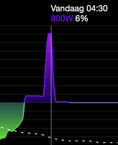

testmanager schreef op donderdag 12 juni 2025 @ 09:35:
@HomeWizard_NL lezen jullie even mee?
(want ik voel geen motovatie meer om door al die "slimme" Wizzi vrage heen te gaan moeten klikken om een melding te kunnen doen. En op de info@homew.... mailbox replyen levert ook alleen maar radiostilte op.
Dus hier heb je mijn gratis-en-voor-niks testbevinding, misschien kunnen jullie hier je voordeel uithalen:
Vannacht had de accu 10% maar gaat dan toch ineens opladen. Waarom? Stroomleveren omdat er een verbruiker in huis was, in de nacht, zou ik snappen. Maar bijladen terwijl je verre van je 0% zit? en er uiteraard geen levering van de zonnepanelen is?
[Afbeelding]e
Dit lijkt eerder op een sterk geval van SOC-drift. Je accu laadt bij maar de SOC zakt.

Wat hierboven is gezegd klopt. Dit is SoC drift calibratie. Je batterij denk dat er nog X% in de batterijen zit, maar in werkelijkheid is het meer of minder. zodra de cellen zo goed als leeg zijn kun je dit correct meten en er op acteren.
De plug-in batterij gebruikt LFP cellen, deze hebben een aantal voordelen ten opzichte van traditionele lithium ion cellen.
Voordeel LFP:
  • Slijt/verouderd 4 tot 6x minder snel (meer cycli)
  • Over het algemeen veiliger door een andere chemische samenstelling.
  • Geen mangaan of kobalt nodig (zeldzaam en soms op onethische manier gewonnen)
  • Vlakke laadcurve,de spanning blijft gelijk ongeacht hoe vol de batterij is
Nadeel LFP:
  • Ongeveer 2x het volume en gewicht nodig voor dezelfde energie opslag
  • Vlakke laadcurve,de spanning blijft gelijk ongeacht hoe vol de batterij is, wat betekend dat je niet kan meten hoe vol hij is. tenzij hij zo goed al leeg/vol is, dan pas gaat de spanning afwijken.

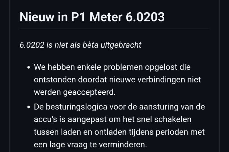

P1 meter beta versie 6.0203 is uitgebracht. De notes hierbij zijn :
Afbeeldingslocatie: https://tweakers.net/i/ppiLMOY3jP5345kW8pU6JGP0f7c=/800x/filters:strip_icc():strip_exif()/f/image/KtzXPTQu5boC2VR9YZbVQpSv.jpg?f=fotoalbum_large
Versie 6.0202 is niet als beta uitgebracht.
@HomeWizard_NL kunnen jullie inmiddels aangeven wanneer de bèta live gaat?

  • testmanager
Devke schreef op donderdag 12 juni 2025 @ 12:35:
Een hele voorbarige, snelle eerste conclusie, na het installeren van deze beta 6.0202 om 16:45 uur vanmiddag, is dat mijn probleem opgelost lijkt:
(probleem dat van mijn drie accu's er één aan het opladen was, tegelijk met dat er één aan het ontladen was en de 3e inactief, er veel stroom naar het grid ging in plaats van in de batterij)
Morgen weer even verder testen, als er meer dan 800kWh zonnestroom over is en dus 2 of 3 accu's tegelijk moeten gaan laden. #fingerscrossed
Afbeeldingslocatie: https://tweakers.net/i/w-ubGUWbxEp4uEA09zoZtY6Pkjk=/800x/filters:strip_exif()/f/image/Mc2jfrT1S6aouQ0WqkB7LoZQ.png?f=fotoalbum_large

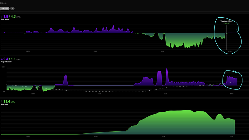

Lijkt ook gewoon goed te werken. Heb de nieuwe nogmaals aangemeld via het formulier voor de beta.
3900 Wp zuid (168º), elevatie 45º PVoutput
Afbeeldingslocatie: https://tweakers.net/i/rvqi76iy-q4rrog7u9tI7aBeSNc=/x800/filters:strip_exif()/f/image/ydOkALcfYptkCFVxrqiehpDN.png?f=fotoalbum_large
Ik zie een veel strakkere regeling. Dit na de P1 update
Homey, Homewizard battery 2x, 9 zonnepanelen 3100W piek, power SolarEdge omvormer ,Airco als verwarming, IPad, Iphone

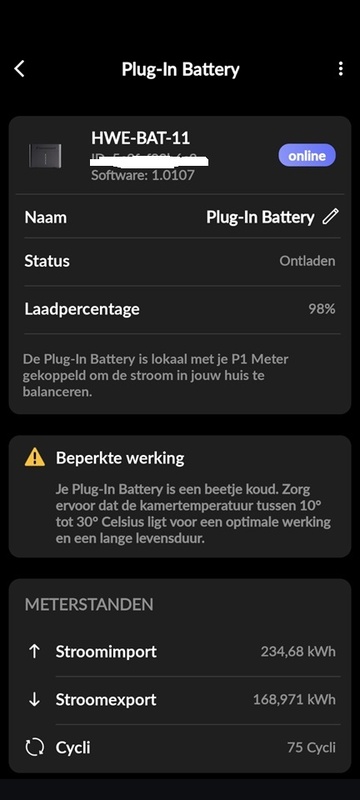

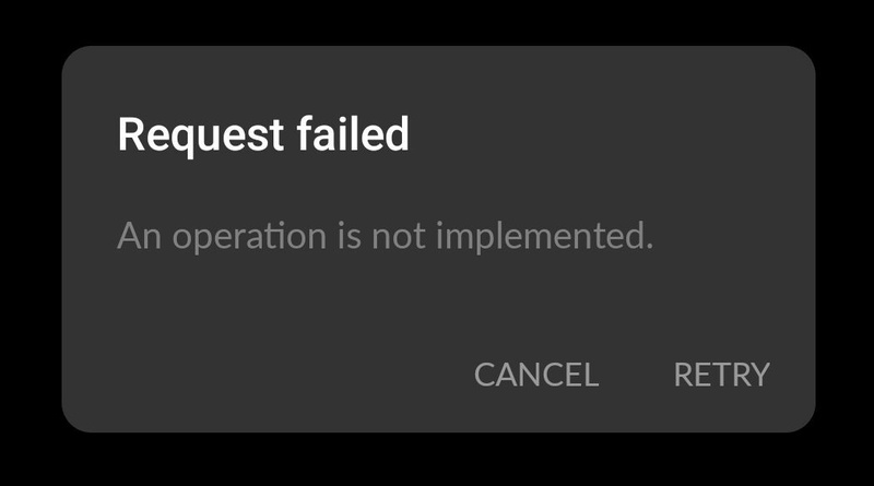

Ik krijg al een paar uur deze melding als ik de batterijen wil checken. En vervolgens een app crash. Herkenbaar voor anderen? Eerder vandaag nog de P1 geüpdatet bijgewerkt, dat ging wel prima. Batterijen staan nu gewoon in Zero mode.Afbeeldingslocatie: https://tweakers.net/i/eKK_jhD4Lf5NVbnQmhZ_3O2gZRM=/800x/filters:strip_icc():strip_exif()/f/image/iefPIE470sW3XOQVGikkIml0.jpg?f=fotoalbum_large
[ Voor 10% gewijzigd door Aardedraadje op 12-06-2025 21:01 ]
Aardedraadje schreef op donderdag 12 juni 2025 @ 21:00:
Ik krijg al een paar uur deze melding als ik de batterijen wil checken. En vervolgens een app crash. Herkenbaar voor anderen? Eerder vandaag nog de P1 geüpdatet bijgewerkt, dat ging wel prima. Batterijen staan nu gewoon in Zero mode.[Afbeelding]
Dit werkt inderdaad niet als beta tester en als je niet in de NOM modus staat gelijktijdig. Ik had dit gister ook. Heb nu even voor je getest. Draai NOM hier, heb de laatste PIB en P1 firmware en kan gewoon de batterij bij apparaten inkijken zeg maar.
  • testmanager
testmanager schreef op donderdag 12 juni 2025 @ 17:43:
@HomeWizard_NL aansturing van 3 accu’s lijkt met de P1 beta van vanmiddag beter te gaan. Morgen met een hele dag voor de boeg een goede test.
Maar, met accu’s gemiddeld voor 31% vol had ik wel verwacht dat ze bij zouden springen nu de vaatwasser aan het opstarten is. Dat gebeurt niet?
(Ik wacht nog op de elektricien voor een extra schakelautomaat, dus tot die tijd max 800 watt ontladen, maar zelfs zover komt het niet?
(PM me maar als je details van m’n account wil om in de logs te kunnen kijken?)
Afbeeldingslocatie: https://tweakers.net/i/5-KT6sXqpT2wE9aPDTYCEbrQ7dA=/x800/filters:strip_exif()/f/image/inswQEUkqQIUDwA8jLXO6rJW.png?f=fotoalbum_large

Devke schreef op donderdag 12 juni 2025 @ 21:09:
Thanks wederom voor het meekijken :)
Vreemd dan, ik draai al een uurtje NOM ongeveer, maar de app weigert de batterijen te openen. Was vooral nieuwsgierig of ik ondertussen ook 108 al had binnen gekregen. In HA zie ik dat ze netjes hun werk staan te doen dus het kan nog wel even wachten :)
Aardedraadje schreef op donderdag 12 juni 2025 @ 21:23:
Als je nu eens om switched naar standby. Dan krijg je wrs nog steeds de fout. Ga dan eens terug naar NOM. Dan nog steeds?
Wel een leuke testcase. P1 meter even opnieuw opstarten? Zie je in de logfiles van HA geen error melding staan?
Edit: ik heb van de week wel een app update gehad.

Afbeeldingslocatie: https://tweakers.net/i/NMXhamViubBFWuB0TVR5K6dM0tI=/x800/filters:strip_icc():strip_exif()/f/image/CQxcK6IRowtKCKpbVpPLllzk.jpg?f=fotoalbum_large
Dat zie ik ineens verschijnen en hier in de woning is het 22,9 graden
Ik geloof dat dit eerder hier voorbij is gekomen, batterij even uit zetten en herstarten?
Hmmmm en nu schijnt alles weer oke te zijn
Zal wel een hikje in een van de sensoren geweest zijn

Devke schreef op donderdag 12 juni 2025 @ 21:28:
App-update had ik toen ook meteen binnengehengeld :)
Togglen tussen Standby en NOM was niet de oplossing, maar het togglen van de cloudverbinding voor de P1 wel. Even aan, app laden en toen werkte het. Viel me op dat er stond dat de batterij was verbonden met 'null' voor hij crashte, vandaar de poging.
Ik had vanmiddag voor 6.0203 even cloudverbinding toegestaan, bijgewerkt, en meteen daarna cloud weer uitgezet. Blijkbaar iets te snel gedaan.

Afbeeldingslocatie: https://tweakers.net/i/t79oEqOG0_0dum4mrZYvBeP6_mA=/800x/filters:strip_exif()/f/image/cL321YLW76QGYXrTQYGnt9jY.png?f=fotoalbum_large
GL007 schreef op donderdag 12 juni 2025 @ 22:00:
Dit is de momentele regeling. Er draaien hier 3 koelkasten/diepvrizer en koel box + TV

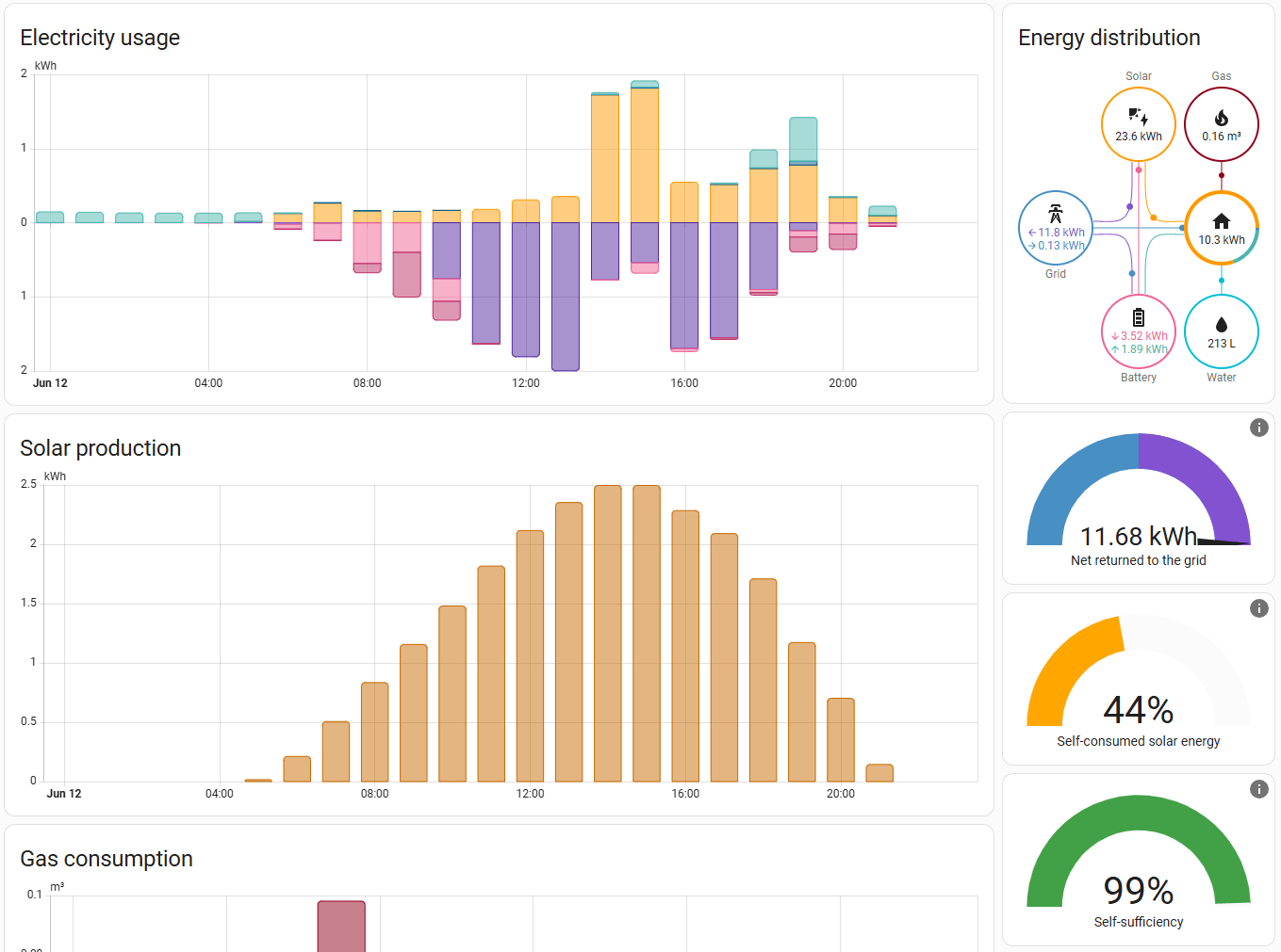

Afbeeldingslocatie: https://tweakers.net/i/jQqorz3ZpUjB-OlottUohLJD_1M=/fit-in/4000x4000/filters:no_upscale():strip_exif()/f/image/MSYrw0QLWHDv4sToTujsUdHB.png?f=user_large
Ons energieverbruik vandaag t/m 22:00, eerste hele dag met 2x PiB.
10,3 kWh verbruikt, slechts 0,13 kWh afgenomen van het net. En gewoon twee 40C wassen gedraaid, mijn Twizy opgeladen, gekookt, de computer met dual 32" monitoren staat al de hele middag, en nu ook weer, aan.
Batterijen zijn echt de magic sauce, ik zie het nu al, na een maandje, met eigen ogen. Die energietransitie gaat wel lukken. Kwestie van opschalen.
Afbeeldingslocatie: https://tweakers.net/i/Q7Zel0KzSYXggCEOVELaSfNcmUs=/800x/filters:strip_exif()/f/image/RPFTuo5WTG5EGuZqQlnVJl5b.png?f=fotoalbum_large
Het laatste uur. Het is bijzonder strak die regeling. P1 wordt elke 10 sec geupdated
