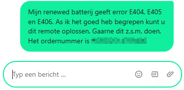

Iemand een idee vanaf hoe laat er bij @HomeWizard_NL echte mensen achter de chatbot zitten? Zal wel 09:00 zijn?
Voorlopig reageert de chatbot compleet niet op mijn berichten. :(

JeroenH schreef op woensdag 11 juni 2025 @ 08:10:

ArthurMorgan schreef op woensdag 11 juni 2025 @ 08:33:
Het is bij mij dus gewoon direct remote opgelost op basis van mijn ordernummer. :)
Bij mij ook. Ik heb even gekeken en de chat ff gecopieerd:
Wizzi
Hallo! Ik ben de virtuele assistent van HomeWizard. Van mij krijg je direct antwoord. Als ik je niet kan helpen, zet ik je vraag door naar een collega. Zij streven ernaar om je op werkdagen binnen 48 uur te beantwoorden. Waar kan ik je mee helpen?
Apparaten en/of installatie
Wizzi
Ondervind je een probleem of zoek je meer informatie?
Problemen met installatie
Wizzi
Over welk product gaat het?
Product
Plug-In Battery
Vervelend om te horen dat je problemen ervaart met jouw batterij. We gaan je enkele vragen stellen om tot een pasende oplossing te komen.
Welk van de onderstaande problemen ervaar je?
Error codes
Wizzi
Wij kunnen ons voorstellen dat je schrikt wanneer er een error code in de app verschijnt. Gelukkig hebben wij voor iedere code een passende oplossing.
Welke error code is er zichtbaar in jouw app?
Error code
E404, E405, E406
Bedankt voor je reactie, we willen je vragen ervoor te zorgen dat jouw batterij online is.
Kan je ons het ordernummer van jouw bestelling geven?
Deze begint met ORD vervolgt door 10 cijfers.
Order No
Een medewerker zal contact met je opnemen.
Op welk e-mail adres kunnen wij je bereiken? Bij voorkeur het mail adres waar jouw HomeWizard account aan gekoppeld staat.
E-mail
Bedankt!
Je kan deze chat sluiten, een medewerker komt terug op je vraag.
Wegens drukte kan onze reactie langer duren dan normaal. Wij streven ernaar om iedereen binnen 2 dagen van reactie te voorzien. Onze reactie vind je in je mailbox. ✉️

Ik heb een uur geleden in de HW chat van "Eefje" het volgende bericht gekregen:
Good morning,
We will resolve this for you remotely, thank you for the signal!
Nou, reactie van (ik denk) een mens. Mooi.
Weet iemand of deze actie vanzelf gaat, of dat je nog iets moet doen zoals het power cyclen van de batterij? Ik heb dat in die chat ook al even gevraagd, maar daar komt geen antwoord meer...

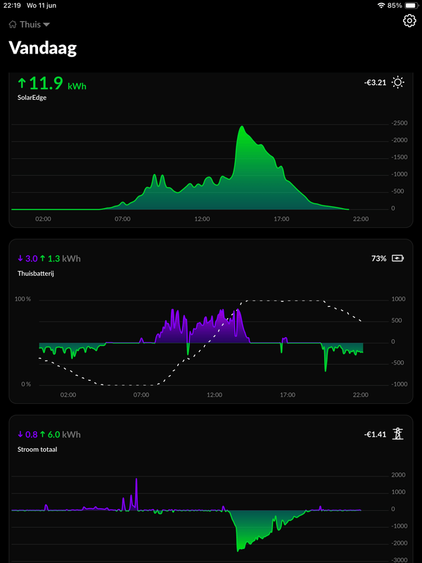

De laatste dagen zie ik er meer stroom uitgaan dan de batterij in.
Alle 3 de accu's staan op inactief. Ik had dit voor gisteren ook met de release firmware, maar nu vandaag ook met de beta (zowel P1 als de accu's) die ik sinds gisteravond heb.
Ik hoopte natuurlijk dat de nieuwere firmware "dingen beter zou doen" maar tot nu toe heb ikj gewoon weer slapende accu's en gooi ik alle zonnerstroom naar buiten het net op. Gelukkig saldeer ik nu nog, als dit 1,5 jaar later was geweest had ik stress gehad....

totall power ? is dat de grafiek van je zonnenpanelen ?
vergeet je niet je eigen (sluip) verbruik ? á 614 watt

carpcatcher schreef op woensdag 11 juni 2025 @ 11:22:
Je kan duidelijk zien dat dit niet klopt.
De accu is leeg, maar gaat niet laden. Terwijl er genoeg zonne energie over is.

Die total power is de "NU" weergave van de stroomconsumptie. Daar zie je dat er nu 500+ watt het net opgaat
testmanager schreef op woensdag 11 juni 2025 @ 12:02:
In wat voor mode werken de batterijen. Ze horen nu te laden

testmanager schreef op woensdag 11 juni 2025 @ 11:14:
Ik zie dit vandaag ook. Heb ook 3 PIB's waarvan 1 dus een renewed met de foutmeldingen die ik gisteravond heb geïnstalleerd (helaas nog geen reactie en/of oplossing van HW). Hiervoor met 2 PIB's heb ik dit niet gehad. Ik dacht dat kwam van het feit dat 1 van de 3 niet lekker werkt en de andere 2 daardoor met wat vertraging werken. Daarnaast wisselen de zon en wolken elkaar enorm af vandaag, dus veel relais getik wat ik normaal nooit echt zo veel hoor. Mijn hoop was gevestigd op HW om de foutmeldingen van de 3e PIB te verhelpen. Maar misschien is het iets anders? :?
GeoWilly86 schreef op woensdag 11 juni 2025 @ 12:38:
Dus bij een foute accu werken de anderen niet en ze gaan in de stand by mode
Homey, Homewizard battery 2x, 9 zonnepanelen 3100W piek, power SolarEdge omvormer ,Airco als verwarming, IPad, Iphone

Mijn Renewed batterij doet het weer, ze hebben het inderdaad op afstand opgelost
Onderstaand kreeg ik als reactie, van een echt mens IPV Wizzie.
Afbeeldingslocatie: https://tweakers.net/i/JoczYusW3qKD6oamBAp-ktgP0uM=/fit-in/4000x4000/filters:no_upscale():strip_exif()/f/image/ZgjKTTFyoJsMb0tufWDr8Rai.png?f=user_large
GL007 schreef op woensdag 11 juni 2025 @ 13:03:
Dus de accu blijft in storing en de andere twee werken door. Dan weten we dat. Het is een prima systeem.
Bovenstaand kan ik bevestigen, mijn renewed stond in storing maar de oude bleef wel gewoon zijn werk doen.

Bubba76 schreef op woensdag 11 juni 2025 @ 13:19:
vooral die regel "dit zien we heel soms gebeuren", en dit gaan we oplossen, ondertussen zetten we die fout zonder controle toch maar op de renewed batterij.
Dit had beter gekund, bijvoorbeeld die fout in de firmware eerst herstellen en dan de renewed accu aanbieden.
Vind dit een verkeerde keuze van HomeWizard, maar het zij zo.

Ik had dezelfde overwegingen, 2 batterijen vol dan kom ik prima de nacht door, vaak nog 20-30% over. Maar toch heb ik een 3e batterij aangeschaft. Met het idee dat ik alle grootverbruikers volledig met 3 batterijen af kan dekken (max. 2400 watt op eigen groep). Daardoor ga ik deze ook weer anders plannen. Voorheen deed ik bijv. de vaatwasser 's morgens aan als de 2 batterijen (nog) deels vol waren en er zo'n 500 watt door de zonnepanelen werd geleverd. De 2 batterijen leverden op piekmomenten dan 1600 watt, de rest door de zonnepanelen. Nu ik 3 batterijen heb die de volledige piekmomenten ondervangen zal ik de vaatwasser 's avonds aanzetten en daardoor de batterijen 's avonds/'s nachts meer leegtrekken. Daardoor overdag weer meer ruimte om te vullen. Uiteindelijk sla ik daardoor meer stroom op dan met 2 batterijen. En ja, dat is alleen tussen maart - september waarschijnlijk, maar dat scheelt me enorm veel terug levering. Daarbij is er zo af en toe best wel een bewolkte dag waarbij je dan net iets langer met je opgeslagen stroom kunt doen. Het zal financieel niet uit kunnen, maar het idee dat ik zoveel mogelijk eigen stroom opsla daar gaat het me om.
Uiteraard ligt dit wel aan hoeveel je totaal opwekt. Op zonnige dag wek ik zo'n 15-20 kWh per dag op. Zou dat veel meer zijn dan heeft bovenstaande geen zin. Elke situatie is anders, voor mij gaat dit werken verwacht ik. Overigens verbaas ik me er over hoeveel de panelen nog opwekken bij een bewolkte dag, puur door "daglicht", het is niet alleen maar zon die zorgt voor de opwek.
Nu vandaag de renewed PBI vanuit HW aangepast is en de foutmeldingen weg zijn werkt alles weer zoals ik met 2 batterijen gewend ben. Snel schakelen en strak NOM.
Afbeeldingslocatie: https://tweakers.net/i/R3P3pFPxhiz8hbYZ4hHDI0BBeUY=/x800/filters:strip_exif()/f/image/jyPpCsNk2Ls055O2eJmF5iwu.png?f=fotoalbum_large
Ondanks slechte start met bewolking ziet het hier weer goed uit.
De batterij werkt hier perfect
