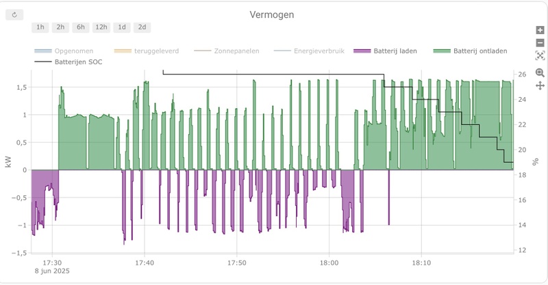

Dan zouden ze eerder naar het schakelgedrag aan het begin van de dag en avond moeten kijken. Waarom 100x een relais laten schakelen voor 50 watt?
Dit is heel makkelijk op te lossen met uitstel;

hanev001 schreef op maandag 9 juni 2025 @ 08:48:
Zonder wifi werkt de batterij niet dat is namelijk nodig om met de P1-meter te kunnen praten.
Als je bedoeld zonder internet naar buiten dan zou het wel moeten werken.
Het schakelgedrag bij snel wisselend vermogen is een bekend probleem. Zo ver mij bekend is HW bezig dit op te lossen maar kan dat wel even gaan duren. Het vele schakelen opzich zal op lange termijn inderdaad niet goed zijn voor de relais maar verlopig valt dat onder de garantie en voordat die periode verstreken is verwacht ik wel dat HW de boel heeft verbeterd.

gielz schreef op maandag 9 juni 2025 @ 09:02:
Nee. dat werkt niet. De 50w is een grens, maak je daar 100w van dat is dat nog steeds een grens en zul je dan dus alleen maar het effect verschuiven naar dat vermogen. Het heeft bovendien een negatief effect op het NOM doel.
Wat ik aan HW heb voorgesteld is om een dynamische schakel interval te gaan gebruiken die zich zelf aanpast naar het aantal vermogens wisselingen dat in een periode plaatsvindt.
Kan iemand mij vertellen wanneer en op welke voorwaarden het relais schakelen.
Ik zie hier zoveel discussie over.
En het dynamisch leren van het omschakel momenten dat is in de software vrij simpel te doen.
Je neemt een beslissing op basis van het sigma delta principe een mee lopende regeling die je gaat vergelijken met het momentele waarde. Deze truc heb ik in het verleden vaak toe gepast om kleppen te sturen bij een grote gasketel centrale.

GL007 schreef op maandag 9 juni 2025 @ 09:31:
In deel 1 van de HW PiB schreef Homewizard op 11 december 2024 het volgende:
Wat Taro zegt klopt. Als je continu tussen de -1 en +1W hangt dan zal de batterij continu schakelen als je hier niets voor doet. wat de levensduur van de batterij verkort. Er is wat hysterese ingebouwd ingebouwd om dit te voorkomen.
Huidig is de implementatie als volgt (we zijn hiermee nog aan het testen):
De batterij start met terugleveren vanaf 50W verbruik, en stopt als deze zakt onder de 30W verbruik.
De batterij start met laden vanaf 70W teruglevering, en stopt als deze zakt onder 50W teruglevering.
Ook is er wat hysterese tussen het omschakelen van ontladen naar laden afhankelijk van het pendelgedrag wat de batterij vertoont. Hier wordt ontladen altijd snel gedaan maar terug naar laden kan langer duren afhankelijk van het aantal schakelingen dat al geweest is in korte tijd.
Zolang als de batterij in teruglevering of in opladen blijft reageert deze heel snel, maar als je moet schakelen naar aan of uit of laden naar ontladen etc dan kunnen er vertragingen zijn of randvoorwaarden voor hoe de batterij reageert.
Een goed voorbeeld is bijvoorbeeld een oven, die zal elke 30 seconden met vol vermogen bijverwarmen om op temperatuur te blijven voor een paar seconden, als je batterij dan met elke piek moet mee schakelen van laden naar ontladen doen de relais heel veel schakelingen, op dit punt zal de batterij dan tussendoor niet proberen op te laden maar alleen ontladen naar 0.
Heb je hier iets aan?

Harri schreef op maandag 9 juni 2025 @ 09:49:
Ok dus er schakelt een relais als je van laden naar ontladen gaat.
Zitten er dan twee relais in de batterij? 1 voor ontladen en 1 voor laden. En staan ze in de stand-by mode allebei uit?
@gielz ik ken het principe niet...... kun je hier iets mee rondom de inductiekookplaat? Schommelen.
Het heeft hier iig 0 effect op het NOM doel omdat je in de ontlaadstand blijft. Tevens heeft het een positief effect op hoeveel je uiteindelijk in de batterij moeten stoppen omdat met 50 watt laden niet echt duurzaam is. Ik zou zeggen win-win (geen relais gedoe en meer stroom)

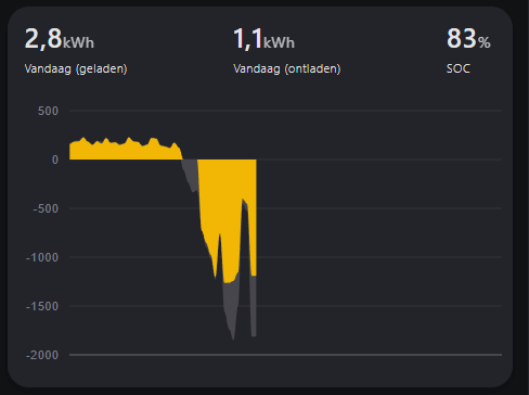

Hier een zelf gebouwde NOM (andere batterij);
gielz in "Zendure producten in Home Assistant integreren"

hanev001 schreef op maandag 9 juni 2025 @ 09:17:

GL007 schreef op maandag 9 juni 2025 @ 09:53:
Ik heb wel eens geluisterd. Ga je bv van ontladen naar standby dan hoor ik ook een klik.

gielz schreef op maandag 9 juni 2025 @ 09:56:
Ik neem dat dat die graphs van apexcharts zijn. Zou je de broncode willen delen aub?
Zover ik heb kunnen vaststellen heb je een hoofdrelais en secundaire relais (de LEDs en hun geklik).
De hoodrelais gaat aan als er activiteit op de batterij moet plaatsvinden en blijft dan minstens 30 minuten aan.
De secudaire relais reageren op de wisseling van de status in idle, laden of ontladen. Dit is de schakeling die de mensen vervelend vinden omdat bij veel schakelngen het met de kleur wisselingen lijkt alsof je in een disco zit. Daarbij is al wel een soort van vertraging ingebouwd zodat als je van ontladen naar laden gaat de batterij ca 12 tot 15 seconden blijft hangen in die stand op een minimum vermogen. Andersom is die vertraging er echter niet.

Devke schreef op maandag 9 juni 2025 @ 09:58:
Dus er zitten twee relais in en die schakelen afhankelijk van de laad of ontlaad mode.
Stand-By betekend hier beide relais uit. Om het klapperen bij ontladen tegen te gaan zou een afval vertraging van 20 seconden voldoende zijn. Eventueel zou je deze tijd in stappen afhankelijk moet maken van de Nul meting.

GL007 schreef op maandag 9 juni 2025 @ 10:02:
Wat @hanev001 zegt. 1 blijft er altijd standby voor 30 min. Dat is ook te zien in de app. De ander zal schakelen. Als je met meer vertraging gaat werken dan ga je denk ik ook negatief inboeten op NOM. Ik vind de NOM ook erg strak hier (positief bedoeld). Ik weet niet wat het effect hiervan zou zijn.
De RTE grafiek is niet knip en plak. En staat in de TS; gielz in "Het HomeWizard Plug-In Battery topic deel 2"
De 2e grafiek is nieuw. Ik heb hier voor het gemak even zonsopgang en zonsondergang uitgehaald anders moet je 2 extra helpers en een hacs (config-template-card) installeren;
Afbeeldingslocatie: https://tweakers.net/i/80iJjOkgpdeabDl0UFXbuuZGgbs=/fit-in/4000x4000/filters:no_upscale():strip_exif()/f/image/YRN94p4Wpf9eZlMpdICA875O.png?f=user_large
Helper - Template sensor (sensor.p1_vermogen_met_batterij)
            (states('sensor.p1_meter_power') | float +
            (states('sensor.zendure_2400_ac_vermogen') | float * -1)) | round(0)

type: custom:apexcharts-card
cache: true
update_interval: 5min
stacked: true
header:
  show: true
  show_states: true
  title: ""
graph_span: 24h
span:
  start: day
series:
  - entity: sensor.zendure_2400_ac_vermogen
    group_by:
      func: avg
      duration: 15min
    type: area
    transform: return -x;
    stroke_width: 0
    opacity: 1
    extend_to: now
    color: "#f1b605"
    float_precision: 0
    yaxis_id: energy
    show:
      in_header: false
  - entity: sensor.p1_vermogen_met_batterij
    name: P1 met batterij
    group_by:
      func: avg
      duration: 15min
    type: area
    stroke_width: 0
    opacity: 1
    extend_to: now
    color: "#46474c"
    float_precision: 0
    yaxis_id: energy
    show:
      in_header: false
  - entity: sensor.zendure_2400_ac_laadpercentage
    type: line
    color: "#fff"
    opacity: 0
    stroke_width: 2
    extend_to: now
    curve: straight
    group_by:
      func: min
      duration: 15min
    show:
      in_header: false
  - entity: sensor.zendure_2400_ac_import_dagelijks
    yaxis_id: header_only
    name: Vandaag (geladen)
    show:
      in_header: true
      in_chart: false
  - entity: sensor.zendure_2400_ac_export_dagelijks
    name: Vandaag (ontladen)
    show:
      in_header: true
      in_chart: false
    show:
      in_header: true
      in_chart: false
apex_config:
  tooltip:
    x:
      format: HH:mm
      show: false
  xaxis:
    labels:
      show: false
      style:
        colors: grey
    axisTicks:
      show: false
    axisBorder:
      color: "#616269"
  yaxis:
    - title:
        text: ""
      decimalsInFloat: 0
      labels:
        style:
          colors: "#7b7c83"
  grid:
    strokeDashArray: 0
    borderColor: rgb(52,52,52)
    show: true
  chart:
    height: 270px
  legend:
    show: false
  markers:
    hover:
Sjaak_Afhaak schreef op maandag 9 juni 2025 @ 09:59:

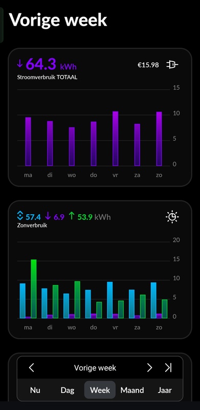

Afbeeldingslocatie: https://tweakers.net/i/g-9vNa2P8VfFVYwsQ1-ezpA4qdw=/x800/filters:strip_icc():strip_exif()/f/image/EzhteArvDQDWImwL5nGTgtWr.jpg?f=fotoalbum_large
Vorige week gemiddeld (net iets) minder dan 1 kWh per dag van het net nodig gehad met 1 pib.
Dat is een nieuw all-time diepterecord. :)
En circa 90% van al het verbruik kwam direct van het dak of via de accu. Nice.
De uitzinnige reactie van mijn vrouw op dit heugelijke nieuws: "Leuk voor je, schat." :+

Knurt schreef op maandag 9 juni 2025 @ 11:57:
Haha zo herkenbaar. Daar doe je het dan allemaal voor :+
Mijn grafieken zien er nagenoeg hetzelfde uit na 1 week. Bovendien veel zonne-energie naar m'n leaseauto kunnen pompen. Zo verdien ik er ook nog een kwartje per KWh aan d:)b

Wilmaas
gasloos sinds juli 2020
Afbeeldingslocatie: https://tweakers.net/i/jPkS2Lxmjafcc-t5eeN2BcxZiow=/800x/filters:strip_icc():strip_exif()/f/image/ysJcXYtHXeHpYnlqOLhBSeVG.jpg?f=fotoalbum_large
Hierbij het 2 weken resultaat met de HomeWizard accu
Tot 2024 gemiddeld 33% eigen gebruik zonnestroom per jaar.
Vorig jaar door o.a. slim aansturen warmwaterboiler en in het najaar aanschaf phev met 14 KW accu, geladen met zonnestroom is het eigen gebruik aandeel gestegen naar 40 %
Dit jaar een aantal zonnepanelen van zuidoost naar zuidwest gedraaid, zodat we in de avond net voldoende opwek hebben om b.v. te koken (inductie)
Tevens i.v.m. meer verbruik (PHEV) 1.5 watt piek bijgeplaatst. Verbruik 1300 KWh per jaar geschat.
De belasting per fase in de groepenkast is aangepast, meer gebalanceerd.
Mede door de HomeWizard Accu is het aandeel eigen gebruik weer gestegen naar 50%, ondanks dat we meer opbrengst hadden en eigenlijk de auto niet veel hebben hoeven opladen.
Het opvallendste en belangrijkste is dat het verbruik in 2 weken van 115 KWh naar 9 KWh is gedaald, van gemiddeld 8,2 KWh naar 0.643 KWh per dag.
Ik verwacht na de zomer een verdere stijging van het aandeel eigen pv stroom gebruik van 50% naar ruim 60%, en over het hele jaar richting 60 % zal gaan.
