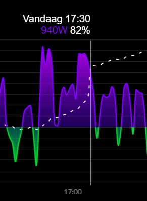

ArthurMorgan schreef op zaterdag 7 juni 2025 @ 05:53:
zo mooi heb ik dat niet:
Dag weergave, maar ook bij de nu weergave heb ik dat nooit.
Toch te veel dingen met een wisselende stroomvraag.
/edit: effectief is het wel gewoon NOM overigens. Er is in de tijd van die screenshot geen wattuur geïmporteerd/geëxporteerd.
Kijk eens naar je schaal op total power grafiek. Als dit in Watt is dan is hij ook mooi hoor. Hier ligt het ook aan het moment. Als je Tv kijkt en hooguit een x een schakelende vriezer / koelkast hebt dan schommelt de vraag ook minder. Wat je zegt. Het gaat om de import en export. Als je die bekijkt via de energieleverancier dan mag dat totaal geen naam hebben. Voorbeeldje.
Afbeeldingslocatie: https://tweakers.net/i/9dB8vAIk4l6qWgCmskmVFgMy0nI=/800x/filters:strip_icc():strip_exif()/f/image/tJbxKBi07rfbExpwTLVcKn43.jpg?f=fotoalbum_large

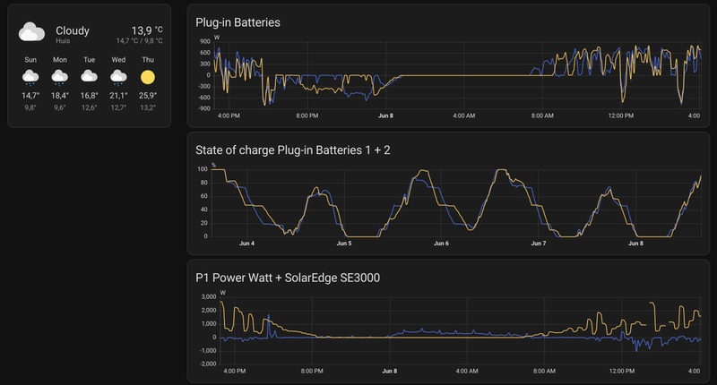

Lekker hoor, ding doet het prima, de drang naar nr2 word steeds hoger maar eerst een nieuwe badkamer en dan eens kijken wat we over hebben.
Afbeeldingslocatie: https://tweakers.net/i/K0UiK5e3N72TIKwmczFMKggNMsQ=/800x/filters:strip_exif()/f/image/aLKJzjW8lLXsqrUiV87MjAzr.png?f=fotoalbum_large
Vwb de aannames die regelmatig voorbij komen over het aantal defecte pibs, heb eens even online gezocht naar problemen met de pib maar buiten een enkeling op facebook e.d. kom je eigenlijk alleen hier klachten tegen. En laten we eerlijk zijn, dat is dan eigenlijk maar een handjevol (dat is dan mijn aanname) op alle verkochte pibs. Nu zal niet iedereen hun klachten online slingeren maar toch, dat stemt mij dan juist weer zeer positief. Ook omdat naar mijn mening HW prima service verleent.

fxs81 schreef op zaterdag 7 juni 2025 @ 09:48:
Je hebt 0,6 kWh import, een extra batterij op deze specifieke dag zou wel vol komen, maar niet leeg. Daardoor merk je al, iedere extra kWh opslag die je toevoegt heeft een 'afnemende meeropbrengst'.
  • fxs81
  • Registratie: November 2016
  • Laatst online: 01:10
fxs81
Julianadorp
JanHenk schreef op zaterdag 7 juni 2025 @ 10:07:
Afbeeldingslocatie: https://tweakers.net/i/SHSMyIjq12qIzpgMKxXnyQWmVt0=/800x/filters:strip_exif()/f/image/HxrSkMOfMyB3lkmAkqaKSYzt.png?f=fotoalbum_large
Dit geeft een beter beeld, is van afgelopen maand. Van de week komt het zwembad weer in de tuin, staat er ieder jaar een paar maanden incl. warmtepomp. Dat schroeft het eigen verbruik wel behoorlijk op natuurlijk maar zit dan nog steeds met de wintermaanden en de druilerige dagen (zoals vandaag bv). Ben er dan ook nog niet over uit maar eigenlijk wil ik gewoon een 2e. Ik val trouwens in de categorie zo min mogelijk de energieboer spekken en voor relatief weinig geld spelen met de toekomst van energie, terugverdienen van de pib is leuk als dat gebeurt maar niet de reden van aanschaf. Hier trouwens een vast contract met terugleverkosten in staffels.

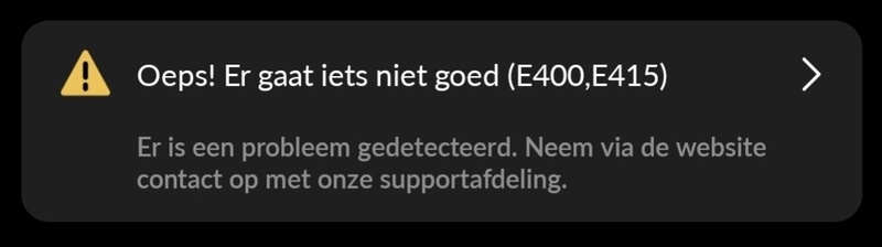

EVfan schreef op zaterdag 7 juni 2025 @ 08:19:
Gistermiddag meldde de onderste van mijn 2 PiB’s dat de temperatuur te hoog was. In de ruimte was het 19 graden, de batterijen werden elk al een uurtje met 800 W vermogen geladen.
ik heb hier al eens beschreven dat mijne regelmatig de melding gaf dat de temperatuur te laag was.
15 graden in de garage in mei.
Vanmorgen was hij nog aan het ontladen, maar kans is groot dat ik morgen ochtend of vannacht ook weer de melding krijg. (vrijwel geen opslag vandaag)
  • wdr
  • Registratie: Februari 2024
wdr
De ruimte rondom de batterij is meer dan de eisen die HW aangeeft en de luchtstroming in/uit zijn niet geblokkeerd of gehinderd.
Ik meet real time de temperatuur van de uitstromende lucht van de bovenste batterij en die is nog niet boven de 42 graden geweest in de afgelopen ruime maand.
Kortom ik kan deze melding niet plaatsen, tenzij ook voor temperatuur meting, zoals dat hier recent genoemd wordt, de “sensor te strak is afgesteld”.
Overigens was de melding binnen een minuut na het stoppen van het laden verdwenen, dus de eventuele overschrijding zal beperkt zijn geweest.
@HomeWizard_NL schreeft op 31 januari:
Over warmte
Meld je batterij naar jou idee onterecht dat hij te warm wordt? Neem dan contact op met support. De batterij heeft meer temperatuursensoren dan je op twee handen kunt tellen, elk met eigen limieten. We kunnen dan zien welke sensor de melding geeft en waarom.

Denk dat er aan zijn instellingen iets niet klopt. Als ik met de accu aan het laden was vanaf zonnepanelen (overproductie dus) dan werd dit niet opgeteld bij het huis verbruik. Ga ik handmatig laden dan weer wel.
  • ArthurMorgan
Laden van de batterij is verbruik. Ontladen van de batterij zie je alleen terug in de grafiek van de batterij zelf. Niet in een van de andere grafieken.
Er is aan HW aangegeven dat andere opties misschien ook handig zouden zijn. Maar op dit moment is het hoe het werkt.
Hopelijk komt er nog een integratie van de batterij in de toekomst.
De video klopt, maar het is (vooralsnog) geen fout maar een keuze.

wdr schreef op zaterdag 7 juni 2025 @ 14:54:
Over warmte
Ik heb dit gewoon best wel vaak. Eerst bij mijn eerste batterij en daarna toen mijn batterij omgeruild werd vanwege een E melding ook bij de 2de batterij.
Verder gaat die melding dan vanzelf weer weg.

Sinds 2,5 week heb ik hier 2 accu's staan, en nog steeds geen problemen ervaren.
Doet wat het moet doen, met af en toe rare dingetjes als je er continue bij zit te screenen.
Afgelopen (regenachtige) week ....

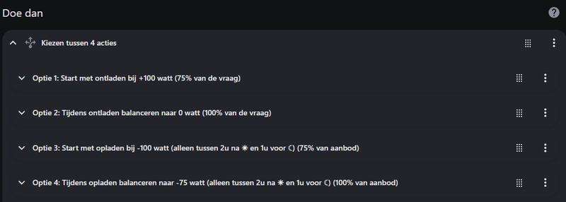

Dat uigesteld laden heb ik hier draaien waarbij hij wel mag ontladen. Dit gaat op basis van de zon maar zou ik ook via Solcast kunnen doen maar dan is het wellicht voor andere niet meer plug-n-play.
Tevens doe ik dit alleen van april t/m september. De overige periodes is het gewoon hamsteren wat hij maar kan vinden aan overschot.
Dit heb ik in ontwikkeling voor een andere batterij maar toevallig gebruikt deze exact dezelfde restapi insteek als Homewizard alleen staan daar de write opties wel open;

Wederom staat de PIB al een uur niks te doen. Voeldoende overschot maar niet laden. Bij piekafname ( accu spring niet bij). 25 pct vol. App geeft aan alles in orde. Leds op de pib uit. Binnen in ( uitblaas rooster binnen bovenkant) groene ledje uit.
Dit is nu de 2e keer al. Vorige keer aan en uit gedaan en dagen lang geen probleem. Nu ga ik het eens aankijken wat er gebeurd als ik langere tijd niks doe.
Edit goed nieuws. Na 5 kwartier is i zelf gestart met laden en ontladen…Wel melding bij HW gedaan.

Met dit weer en erger krijg ik alsnog de PiB's vol...
Afbeeldingslocatie: https://tweakers.net/i/lpt0AUFCFCTjIoeGeawAwI29ldk=/800x/filters:strip_icc():strip_exif()/f/image/uODL5KelEPlQGyehvvRBG52k.jpg?f=fotoalbum_large
EV VW ID.4 77 kWh | EV VW e-UP! 32kWh | 3,38 kWp SolarEdge SE3000 | Oost 3x375 Jinko Solar 2x325W Technaxx | Drie HomeWizard PiBs 8,1 kWh | Voltdeer SR5000 (5,12 kWh) | LG 3,5 kW Dualcool Plus | 100L QH Boiler

Net voor de 2de keer de storingsmelding E400 en E415 op dezelfde batterij als de 1ste keer. Zal zo weer een melding maken naar HW.

Tonie72 schreef op zondag 8 juni 2025 @ 19:06:
In de TS staat de mogelijke oplossing:
Deze:
Voor de foutmeldingen E400 en E415 op je Plug-In Battery, probeer deze stappen:
Controleer of je P1 Meter is ingesteld in de app: Ga naar Instellingen > Meters.
Update de software van je P1 Meter: Ga naar Instellingen > Meters > P1 Meter > Opties ··· > Controleer op updates.
Zorg ervoor dat alle apparaten op hetzelfde wifi-netwerk zijn aangesloten, vermijd gastnetwerken.
Houd er rekening mee dat een P1 Meter maximaal 4 batterijen kan aansturen. Aldus Homewizard.
  • Tonie72
  • Registratie: Mei 2019
  • Laatst online: 07-10-2025
Devke schreef op zondag 8 juni 2025 @ 20:27:
Deze:
P1 meter etc is allemaal prima. Na de 1ste keer deze storingsmelding te hebben gehad en deze te hebben gemeld bij HW kreeg ik als antwoord:
De error E400 in combinatie met E415 gebeurt momenteel vanwege een iets te gevoelig afgestelde foutdetectie binnen de batterij. We willen dit op gaan lossen met een update in de nabije toekomst, echter kan het nu nog voorkomen dat je deze melding af en toe krijgt.
Je kan deze melding oplossen door de batterij even een harde reset te geven (1 minuut stroomloos maken, daarna weer verbinden). Hierna zal de melding wegzijn.
Het kan gebeuren dat je de melding nog een keer krijgt. We kunnen je geruststellen, dit komt door een te gevoelig afgestelde foutdetectie en je batterij zou verder gewoon moeten werken. Binnenkort kan je een automatische update van ons verwachten die dit gedrag gaat voorkomen.
Het zit bij hun in de pen, zal uiteindelijk goedkomen. Maar ik weet niet of de batterij blijft werken als ik geen harde reset geef en het rode knipperende ledje op de batterij negeer. Stel dat je op vakantie bent dan is het vrij lastig om een harde reset te geven.
Tonie72 schreef op zondag 8 juni 2025 @ 21:24:
Ik lees in de mail onderin dat er binnenkort een update komt. Je kunt tijdelijk er even een Energysocket tussen zetten om dan te resetten. Wordt niet aanbevolen hoor door HW maar ik weet dat meerdere tweakers dit doen. Wellicht is de update sneller dan je denkt.
