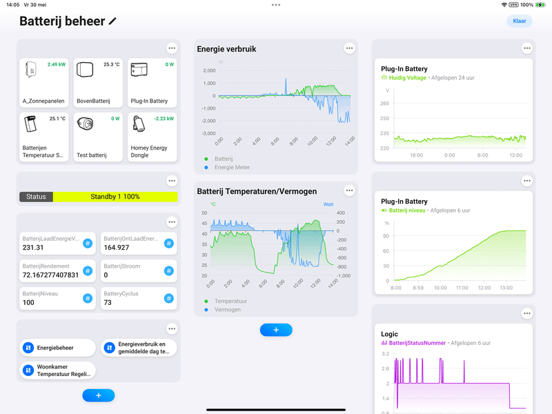

Is een valide reden inderdaad, wat is de ideale plaats voor de sensor? Heb je een foto want ik wil die oplossing mogelijk ook gaan toepassen met een Aqara temperatuur sensor in Homey.
Afbeeldingslocatie: https://tweakers.net/i/J6jiB7lbo8OhtfhUqGtABBGPyAI=/800x/filters:strip_icc():strip_exif()/f/image/xI43sBxU6zLcnVCAl4ji9wJN.jpg?f=fotoalbum_large
De sensor is een 18B20 gekoppeld aan Fibaro smart module

Homey, Homewizard battery 2x, 9 zonnepanelen 3100W piek, power SolarEdge omvormer ,Airco als verwarming, IPad, Iphone
GL007 schreef op donderdag 29 mei 2025 @ 21:24:
Ik gaf alleen weer hoe ik een omvormer cq lader zou uitvoeren. Bij de SolarEdge omvormer heb ik een extra ventilator staan zodat de koelplaat temperatuur voldoende laag blijft. Dit om het terug regelen tegen te gaan bij te hoge temperatuur. Simpel een INNR socket die een fan schakeld en een simpele flow in homey
Kijk dit is ff een grafische weergave. Vermogen ligt lager dan volle bak laden en toch de temperatuur bereiken. Ik ga eens nadenken.
Afbeeldingslocatie: https://tweakers.net/i/REvH3yJ3iZNAnQMZUyHcvR2Kwco=/x800/filters:strip_icc():strip_exif()/f/image/9rEd3XClGW4uiIkBHWQhRABU.jpg?f=fotoalbum_large
Afbeeldingslocatie: https://tweakers.net/i/O9YVFmYvJ_16g7yjzzEzRMjQgmA=/800x/filters:strip_exif()/f/image/myczGEomaz1Yclv00cU5VOTE.png?f=fotoalbum_large
Afbeeldingslocatie: https://tweakers.net/i/Yv70q10ZaobyPsCcWLETydkrWU8=/800x/filters:strip_exif()/f/image/YUj4CFoGcZADsuW9XizL1dIu.png?f=fotoalbum_large

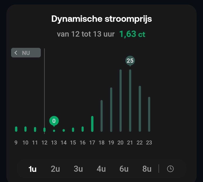

Afbeeldingslocatie: https://tweakers.net/i/9FWunztLUyaKKeHKcaXeo6Lm8E4=/800x/filters:strip_icc():strip_exif()/f/image/15nLqvWpS9c6lVVPTncxCbd7.jpg?f=fotoalbum_large
