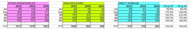

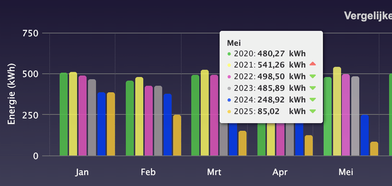

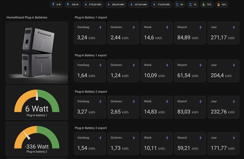

Mei vorig jaar... mei dit jaar... bijna 200 kWh minder van het net gehaald. Nice.
Afbeeldingslocatie: https://tweakers.net/i/_qRJO0_Jfs7rgROWQCZmKoveit4=/800x/filters:strip_icc():strip_exif()/f/image/pLLrCYYp6SMzCylNTQkMa703.jpg?f=fotoalbum_large
Afbeeldingslocatie: https://tweakers.net/i/U_Vp5Oj-AZ7Lk8tgeohSzxRBnMk=/800x/filters:strip_icc():strip_exif()/f/image/6DP0QMCoIHgYH8HMlCinycs3.jpg?f=fotoalbum_large
Afbeeldingslocatie: https://tweakers.net/i/a6yWJ3DJvTgzmF-Pa0qxMIsNzO4=/800x/filters:strip_icc():strip_exif()/f/image/8kaIChDBwy715TZ8ObwUwlPa.jpg?f=fotoalbum_large

  • Knurt
  • Registratie: Juli 2022
Afbeeldingslocatie: https://tweakers.net/i/-LbAFoI0h5rM9iZmRGYqrcuBU5A=/800x/filters:strip_icc():strip_exif()/f/image/tPz7jkahx6MG9GwVPqES3d0n.jpg?f=fotoalbum_large
Cijfertjes van de maand mei nu ook compleet.
PiB is geïnstalleerd op 18 februari. Dat is goed te zien in de Direct Verbruik (van opwek zonnepanelen) data.
Mooi ook om te zien dat dit jaar ondanks circa 250 kWh hogere opwek t.o.v. 2023 er minder is teruggeleverd en dus ook flink hoger (289 kWh) direct verbruik is geweest.
Grappig dat 1 zo'n relatief kleine pib, toch aardig de geadverteerde impact haalt.
Netafname mei 2023: 122 kWh
Netafname mei 2024: 140 kWh
Netafname mei 2025: 45 kWh

Bij mij redelijk vergelijkbaar. Ik heb een history van bijna 6 jaar via Domiticz op een Raspberry Pi met een USB dongle (blijft aangesloten via splitter). In december 2023 panelen gekregen, dan zie je in de meer zonnige maanden al een flinke afbouw in de inkoop van elektra (blauwe staaf) Dit jaar in februari mijn eerste PiB en de inkoop keldert ook weer flink. (oranje) Afbeeldingslocatie: https://tweakers.net/i/UPE0NVsY3FuP4XzAgBy5cBxJDMg=/800x/filters:strip_exif()/f/image/9Tqs4sbKab2CPDCbdEjZqY6v.png?f=fotoalbum_large

  • Magnatic
  • Laatst online: 19:49
Na de eerste hele maand met de 2 PiB's ook maar eens gekeken naar het effect op het eigen verbruik. Met behulp van Domoticz maar eens alle cijfertjes bij elkaar gezet in een spreadsheet.
Afbeeldingslocatie: https://tweakers.net/i/6pbL47kgwmiPeNbRi9Tgwub6SOY=/800x/filters:strip_exif()/f/image/tCfnJpIyLACHbh8WYS6RrSr1.png?f=fotoalbum_large
Het eigen vebruik blijkt fors gestegen van zo'n 32% naar 59%
De RTE van de PiB's is 76%
De meeste dagen draai ik nul (<1 kWh afname) op de meter. Alleen als de auto geladen wordt, of als andere grote verbruikers aan de gang zijn, neem ik af van het net.
's Ochtends zijn de PiB's ergens tussen de 20% en 50% nog vol. Alleen na dagen met weinig zon zijn ze leeg. En daar hadden we er de laatste tijd niet veel van. In de laatste maand maar 6.
Kortom: Ik ben tevreden.

bixobie schreef op zondag 1 juni 2025 @ 11:49:
Heb even in HA een sensor in elkaar geflanst (nou ja met chatgpt hulp, dat gaat sneller) die, als de batterij levert (dus ontlaad) de resterende TIJD teruggeeft in hh:mm, gebaseerd op het percentage en de capaciteit vd batterij. Die ik even hard op 2.5kWh heb gezet.
Moet hem nog wel ff testen, de batterij is nu aan het opladen...
Als het werkt is dat wel een grappige gadget.
- sensor:
      - name: "Resterende batterijduur"
        state: >
          {% set soc = states('sensor.plug_in_battery_1_state_of_charge') | float(0) %}
          {% set capacity_kwh = 2500 %}
          {% set battery_power = states('sensor.plug_in_battery_1_power') | float(1) %}
          {# Alleen resterende tijd berekenen als de batterij teruglevert (dus negatief is)#}
          {% if battery_power < 0 %}
            {% set energy_left_kwh = capacity_kwh * soc / 100 %}
            {% set total_minutes = (energy_left_kwh * 60 * 1000 / battery_power | abs) | int %}
            {% set hours = (total_minutes // 60) %}
            {% set minutes = (total_minutes % 60) %}
            {{ '%02d:%02d' % (hours, minutes) }}
          {% else %}
          {% endif %}
        icon: mdi:battery-clock

Even een overzichtje van de mei maand hier met de pib. RTE 74% maar belangrijker, eigen verbuik veel hoger, minder teruggeleverd dan vorig jaar mei en minder afgenomen van het net. Heel blij met de accu, Vattenfall wil de maandtermijn weer verder naar beneden hebben, heerlijk.
Afbeeldingslocatie: https://tweakers.net/i/hqKwzxl8crYU_xt5bOJ9G10Yteg=/800x/filters:strip_exif()/f/image/9L0u8FeDFWHmTIww1xeh2yee.png?f=fotoalbum_large
Even voor het vergelijk de grafiek genomen van Vattenfall aangezien ik de P1 pas heb sinds afgelopen november.
Afbeeldingslocatie: https://tweakers.net/i/KSE-Xq3K29jU9swMzhLYGrmbVSI=/fit-in/4000x4000/filters:no_upscale():strip_exif()/f/image/3ArjcXGCTbRFSJ1ngNGgb1K8.png?f=user_large

Oh ja nu zie ik het, op regel 45 en verder bepaal je de eindtijd als ie ontlaadt. Bijna hetzelfde :) is ook een aardige optie ipv de resterende tijd ja.

Aan de andere kant, 10% van 800kWh per jaar is 'maar' 80kWh. En dat ik eigenlijk ook maar gewoon 'wisselgeld', in het totale plaatje.
Hier staan ze in de ruimte waar wij het meeste zijn dus in het voorjaar en najaar levert de warmte een rendement verhoging op. In de winter alleen bij zon rijke dagen.
Metingen en de opgeslagen gegevens worden later gebruikt om het exacte resultaat te berekenen.
Tot dus ver ben ik zeer te vreden over de batterij.

Mei, haast NOM dankzij de HW PiB's
Zonnepanelen opbrengst volgens SolarEdge app: 918 kWh
Volgens HW energiemeter in meterkast op de groep zonnepanelen teruggeleverd geleverd: 886 kWh
Teruggestort op het net: 660 kWh
Zelf gebruik (PiB + zonnestroom): 221 kWh
Uit het net gehaald: 5,1 kWh
PIB's: 104 kWh in, 73,5 kWh uit
Hogere RTE? MOSFET tuning dan maar?
