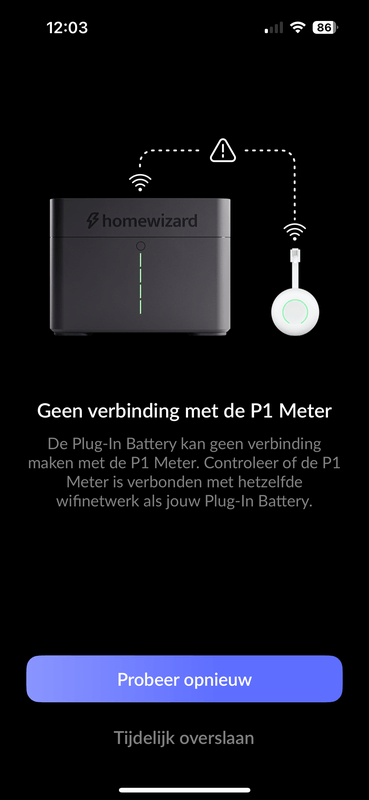

Dit is raar. Het viel me op dat de accu niet laad en alle zonne-energie zo het net op ging.
De accu zegt nu dat 'ie niet de P1 kan bereiken. Zitten allebij op hetzelfde wifi netwerk, prima wifi ontvangst. De p1 is echt online want lever data aan de app.
Maar de batterij kan hem niet zien?
Zowel batterij als P1 opnieuw opgestart. Hebben jullie suggesties wat te doen? (anders dan melding maken bij HW)
Afbeeldingslocatie: https://tweakers.net/i/lQbewzJOnF0sfYJEzEArP1q947k=/x800/filters:strip_exif()/f/image/cH9rveb8beTGzP1xCbYmhAre.png?f=fotoalbum_large

testmanager schreef op maandag 2 juni 2025 @ 12:17:
Je WiFi apparatuur uit-/aanzetten?
Zet alle ip adressen van HomeWizard vast in de router. Je hebt een dns release gehad.
Je zegt batterij op nieuw gestart. Heb je alleen de aan uit kop gebruikt of heb je na het uitzetten ook even de stekker uit de WCD gehaald. Als je dat laatste niet gedaan heb dat dan ook doen.
En dan stekker er weer in, knop op aan, even wachten en dan proberen verbinding te maken.

Aardedraadje schreef op maandag 2 juni 2025 @ 12:52:
Batterij al verwijderd uit de app en opnieuw toegevoegd? Wellicht dat dit nog helpt. Dus even de batterij opnieuw koppelen aan de P1.
Bedankt, dat heeft gewerkt. Gelukkig is de historie nog wel steeds gekoppeld aan deze accu.
Heb HW wel gevraagd toch in de logging uit te zoeken wat nu de oorzaak was. Want zoiets wil je niet hebben als je in de zonnige zomer 3 weken op vakantie bent.

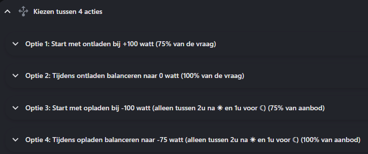

Een automatisering maken kan als je pas bij 800 watt opwek wenst te gaan laden. Zakt hij daar onder dan stopt het laadproces. Is niet zo moeilijk te maken. Of het met een dergelijke site kan? Vast. Het is dan wel de vraag hoe nauwkeurig is het en zit je dan wel vol einde dag. Ik kijk er met dynamisch niet naar. Dan maak ik de keuze op basis van tarieven.
Voor Zendure ben ik bezig met "smart" NOM of hoe je het beestje wilt noemen. Want je wilt niet met 100 watt gaan hamsteren bij de eerste zonnestraal. En ook niet de laatste uren in de avond.
En bij opladen niet exact naar 0 watt toe werken omdat je anders een klok krijgt in plaats van een batterij. (relais schakeling).
Afbeeldingslocatie: https://tweakers.net/i/deSukmxBxgtlNA3UFaDmsahraWk=/fit-in/4000x4000/filters:no_upscale():strip_exif()/f/image/iK5bekHAQZFuis67gdAfHUAZ.png?f=user_large
Krijg je dit resultaat;
Afbeeldingslocatie: https://tweakers.net/i/wZdj20nRRBD0zlAQDq2ogefBPZA=/fit-in/4000x4000/filters:no_upscale():strip_exif()/f/image/SkKTt5lR9SCfWI5v5CgmLGGN.png?f=user_large

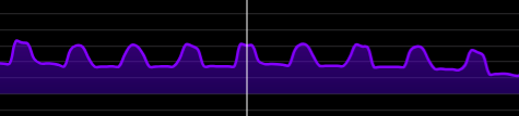

Heeft er al iemand wat gehoord over de firmware update die het flipperen van het relais stopt?
Deze accu gaat niet oud worden op deze manier. Dit gedrag (relais aan/uit om de seconde) doet hij meerdere keren per dag terwijl er genoeg zonne-productie is.
Als er voldoende opwek is dan snap ik niet dat hij gaat staan schakelen. Is je verbruik bijna net zo hoog?

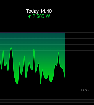

Nope, er wordt ruim terug geleverd.
2585 Watt rond 14:40
Afbeeldingslocatie: https://tweakers.net/i/QLYnhqS3fttn8UIDGSkbLG40OA8=/fit-in/4000x4000/filters:no_upscale():strip_exif()/f/image/QjKLqMp9B6bMmj8Sd44heMLs.png?f=user_large
Starck schreef op maandag 2 juni 2025 @ 16:09:
Wat is het vermogen waarbij de batterij(en) nu staan te laden en wat zegt je p1 meter?
Als p1 2500 teruglevering aangeeft dan is je batterij vol, je hebt meer opwek dan de batterij kan opslaan of er is idd wat aan de hand.
Is dit het NU gedrag van de batterij of van de P1-meter?
Mijn indruk is dat dit van de P1-meter of slimme meter komt en dan zie je dus dat de aansturing voor de batterij iets achter loopt op de werkelijke situatie en je dus snel wisselend gedrag kan krijgen met wisselende zon opwekking of het aan hebben staan van een pulserende gebruiker.
Dit hoeft niet noodzakelijk tot schakelen van de relais in de batterij te leiden

Devke schreef op maandag 2 juni 2025 @ 16:10:
Batterij is al een tijdje vol. Dus is inactief.
En P1 is sinds vanochtend 9:00 alleen maar aan het terug leveren (groen).

Dit is de batterij, en je hoort het relais om de seconde klikken. Soms zelfs s'nachts als er geen opwek is... 8)7

Tis wat lastig te zien. 1440 tot 1510 laat je geklapper zien. De batterij lijkt niks te doen. Nu hij vol is hoor je hem niet hopelijk toch?
Dan schakelt hij in de nacht denk ik naar wel ontladen of in de pauze stand. Maar dan ligt je nachtverbruik wel erg laag.
Het is inderdaad lastig te zien in de HW app. Daarom draai ik nu ook Home Assistant er bij om dit gedrag te meten. Ik hoor hem op het moment niet, maar het kan zomaar ineens weer starten, ook als hij vol is.

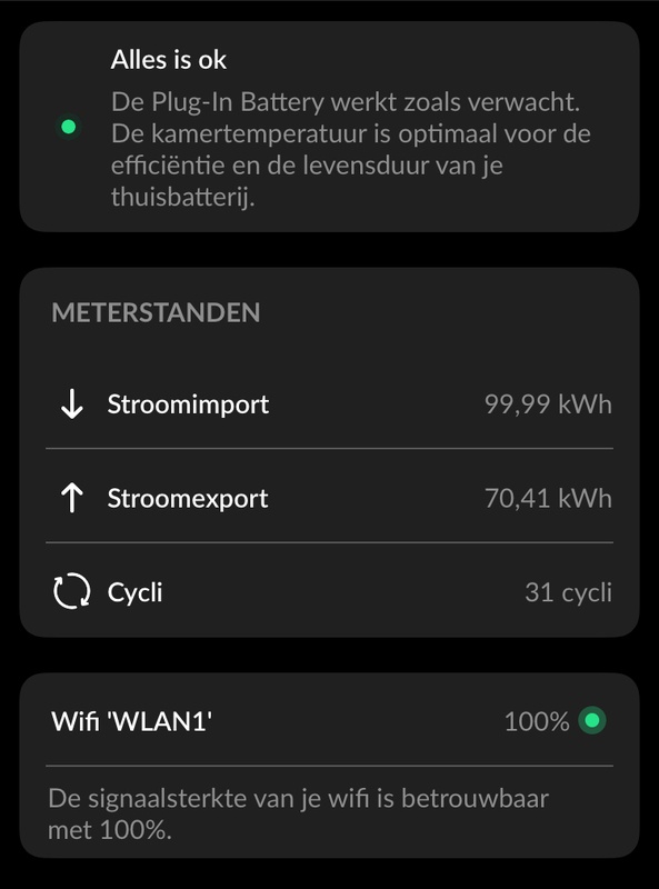

Mijn ervaringen na één maand 3 PiB's te hebben draaien (1 PiB tussentijds vervangen met E447-error):
Import  Export   RTE    Cycli
60.514  40.862  67.52%   18
59.269  40.062  67.59%   18
38.911  25.849  66.43%   11
         Net    Terug    Zon    Direct
April  136.717  364.270 564.261 35.443%  zonder batterijen
Mei     18.115  336.004 725.917 53.713%  met batterijen
Voorlopig doel bereikt:
Weinig stroom van het net, direct verbruik verhoogd en uitgesteld gebruik van solar-energie..
3 PiB's in plaats van 1 of 2 vanwege de Watt-peaks van inductie-kookplaat, plint-boiler, vaatwasser, wasmachine en -droger.
Anders moet het net toch vaker bijspringen.

Ik heb nu al een paar keer meegemaakt dat de app zegt alles is in orde maar de batterij, op het moment dat die of moet laden of moet leveren, op 0 Watt staat. Als ik dan ga kijken zijn alle lampjes uit. Herstarten is de oplossing.
Dir lijkt me toch echt een software bug. En als alle lampjes uit zijn dan moet het toch uit te lezen zijn. Een automatische reboot als dit gedetecteerd wordt zou fijn zijn maar beter natuurlijk oplossen dat het nooit meer gebeurt.
Enig idee of dit al eens gemeld is bij HW en of dit in een toekomstige firmware update wordt opgelost?
Beetje zuur als je op vakantie bent en die batterij 2 weken niets zit te doen.

PureCode schreef op maandag 2 juni 2025 @ 16:27:
Ik heb het wel gemeld, hoewel uit/aan is dan de oplossing.
Als ik jou was, zeker melden bij HW.
Hoe meer meldingen, dan mogelijk een oorzaak te vinden door HW en uiteraard dan ook een oplossing,
