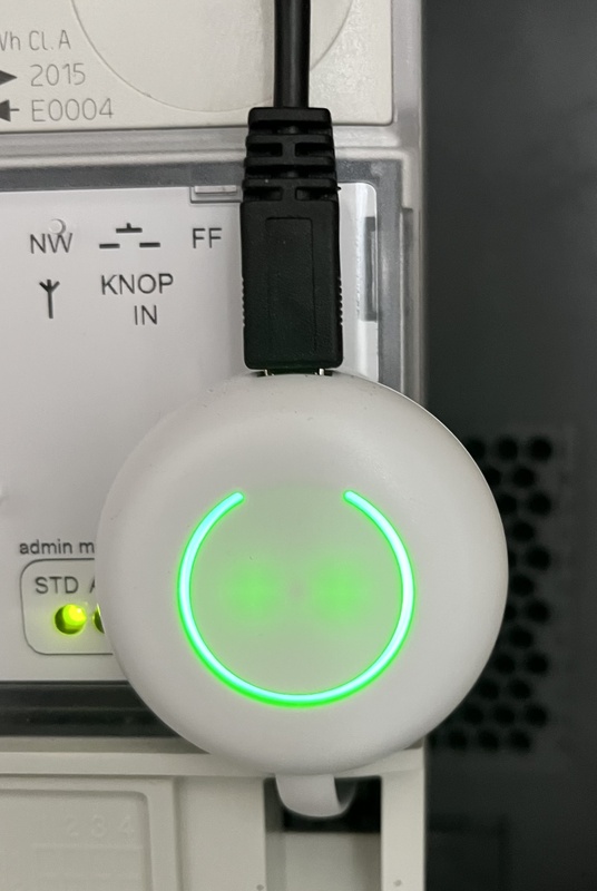

Zat wat te kneuzen in mijn krappe meterkast, boog de p1 meter via het kabeltje om om ergens anders bij te kunnen: ding in het rood, p1 zegt ‘geen data’ :(
Zal hem zelf wel gesloopt hebben. Teer spulleke dan wel, ik deed echt niks lomps. Heb er maar een kabeltje (splitter) bijgekocht om de nieuwe op een wat rustigere plek te ductapen oid. :O

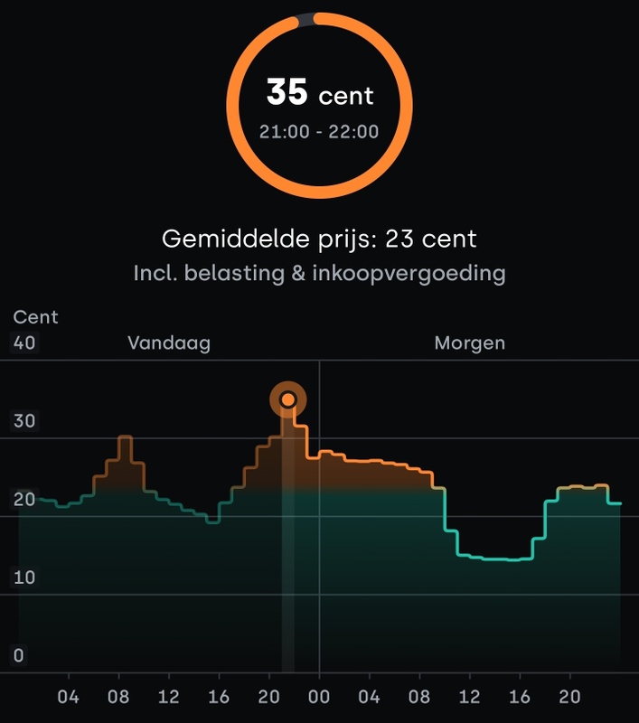

Afbeeldingslocatie: https://tweakers.net/i/3WZOtYfj2Ptf2eJY5fYPd-x8OCQ=/x800/filters:strip_icc():strip_exif()/f/image/VvnPqyY0ublGTygWNMUryfb2.jpg?f=fotoalbum_large
Afbeeldingslocatie: https://tweakers.net/i/ngYgRtLWAs8ROgaANxCeh1ep_KQ=/800x/filters:strip_icc():strip_exif()/f/image/3BiMMH8lqLs5CHvGa2jTohlX.jpg?f=fotoalbum_large
Tuurlijk, precies op het duurste uurtje laat ook de nieuwe p1 meter mij in de steek. Misschien moet ik ze maar op marktplaats zetten, ben er wel een beetje klaar mee.

  • ivo1969
  • Laatst online: 14-10 23:30
Nu was ik wakker geworden en gewoon in de app in eerste instantie was alles goed, tot dat ik bij apparaten keek en zag dat p1 meter offline was.
Verder totaal geen melding.
Ik naar de meterkast en ja p1 meter knippert rood.
P1 meter uit de slimme meter en er weer in en ding maakt weer connectie en is weer online en dus groen.
De p1 meter wordt via usb aansluiting voorzien van stroom.
Watermeter was trouwens gewoon online.
Wanneer wordt de beta versie vrij gegeven.??

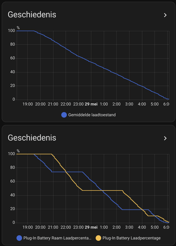

Batterij mag dan wel online staan, maar stonden ze ook op bijv ontladen
Zo straks was p1 meter hier offline, maar de 2 batterijen online , maar de batterijen waren inactief

  • HBO88
  • Laatst online: 12:36
ivo1969 schreef op donderdag 29 mei 2025 @ 02:59:
Ja dat was dus vreemd. Batterij was online en ging laden.
P1 was volgens de HW app offline, ik zag ook geen data bij 'nu' en de dag aanduiding.
Maar in home assistant kwam de data van P1 netjes binnen.
De dongle stond groen te knipperen, dit was van 11 uur tot 18 uur

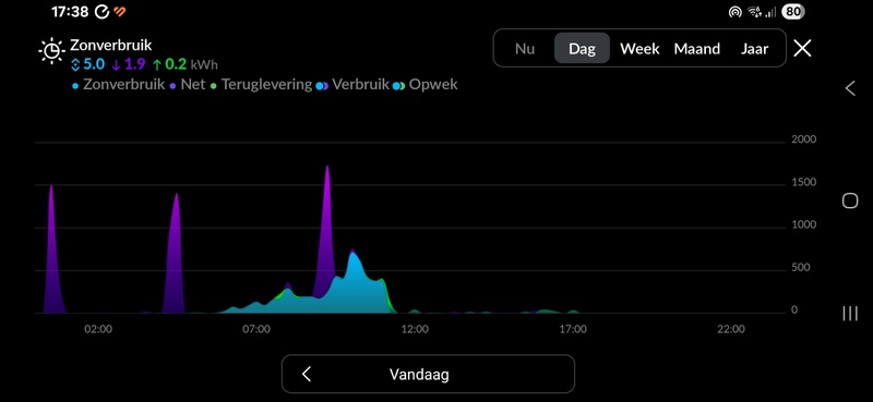

  • testmanager
  • Laatst online: 08:39
Hi!
Wij hebben 7 zonnepanelen en een HW PiB.
Zie foto, van afgelopen (eerste PiB) week is deze maandag denk ik wel representatief/een ideale zonne-/accudag. Er loopt niet veel zonne-energie over naar de grid. En verbruik ‘s avonds de stroom uit de accu.
Maar rond 23:00 is de koek wel weer op.
Afbeeldingslocatie: https://tweakers.net/i/-Jy0vtQAjwtmjFKhfo6iIF0t_8w=/800x/filters:strip_exif()/f/image/oIIM0MLPXiSdtZVUVb4dT71O.png?f=fotoalbum_large
Maak ik nu een denkfout als ik denk dat het slim is als ik er nog een accu bijkoop, maar (alleen!) dan via een script in HomeAssistant laat volladen op momenten dat er heel goedkope stroom is? (Ik ga over een maand over naar dynamisch).
(Ik ben op 2/3 van heel dit forum door te lezen (pfff :-0 ), maar als ik het goed heb gelezen zit deze vollaad optie in de pijplijn of zelfs al in beta?
Kan dat, of gaan beide accu’s elkaar dan in de weg zitten qua logica, omdat de ene zich vollaad van het net, en de andere dan niet de noodzaak ziet (?) om stroom van de zonnepanelen, ofzo. Kan dit? Vergeet ik iets? Nutteloos?
Graag jullie ideeën hierover? Alvast bedankt!

testmanager schreef op donderdag 29 mei 2025 @ 08:20:
Hi!
(Voor wat het waard is hebben we ook nog een EV, die ik af en toe zal proberen (slim gestuurd of via manuele actie) vol te laden. Echter geen eigen oprit dus deze zit niet standaard aan de oplader).
Hi!
Hi!
Goed bezig! Heb je ook al een beetje naar je verbruik gekeken?
Mijn batterij gaat helaas ook helemaal op, ondanks weinig verbruik. 2e staat al even op reservering.

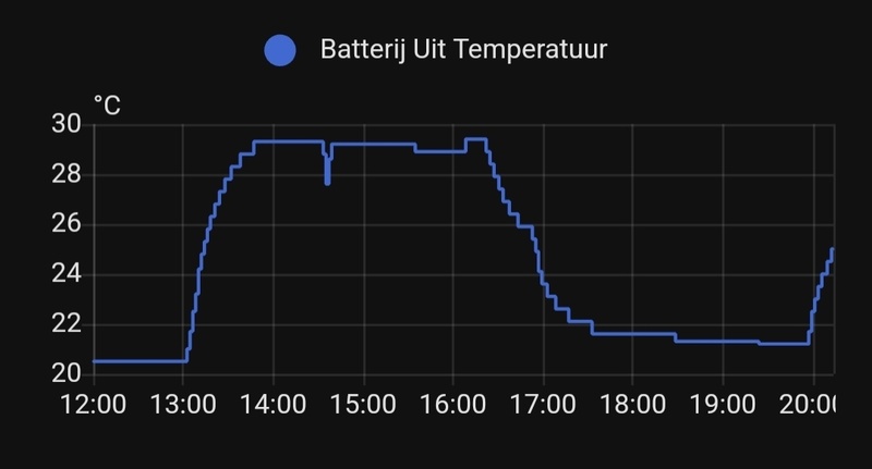

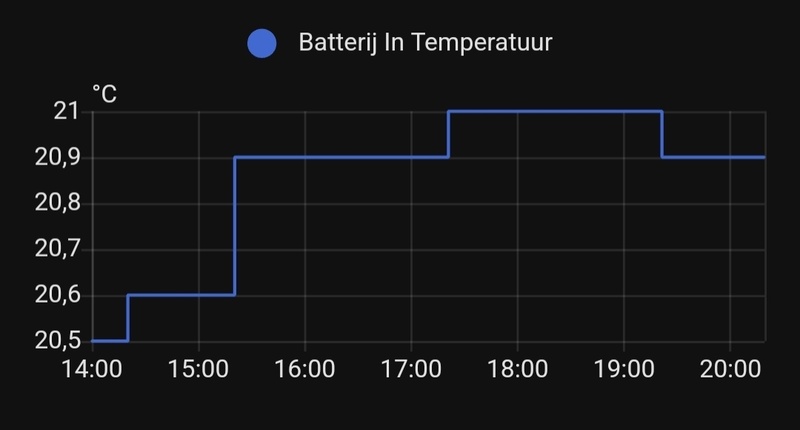

@Devke
Ik gebruik deze, eigenlijk voor de dT monitoring van de warmtepomp, maar de derde sensor hangt bij de uitgang van de PiB.
https://www.sdr-engineeri...uct/product&product_id=50
De sensoren hebben weinig massa, klein en reageren snel op veranderende temperatuur. Hebben ook geen invloed op de luchtstroom. Ik heb de draad met tape op de bovenkant bevestigd, en de sensor voor de opening gehangen.
Ik heb ook Tuya sensoren geprobeerd, maar die zijn groter en reageren extreem traag, dus voor de batterij niet geschikt.
Je kunt 2 van de sensoren gebruiken om ingang en uitgang van de PiB continue te monitoren en de derde voor een ander doel, bijvoorbeeld de ambient temperatuur op je zolder.
Werkt prima, ik dacht elke seconde een update, en geen cloud, webbrowser functie, inclusief graphics.
Edit, een voorbeeld van de temperatuur van de uitgang van mijn bovenste batterij de afgelopen uren.
Afbeeldingslocatie: https://tweakers.net/i/TtiVukMuVvkApo-E4blwGMIkHrw=/800x/filters:strip_icc():strip_exif()/f/image/V3meBZcKvYYbwbjPwmnjagiU.jpg?f=fotoalbum_large
Tuya heb ik idd nog liggen. Er hangt er 1 op 1 meter afstand van de batterij. Die kan ik eens wat dichterbij leggen zonder de boel te blokkeren. Zou een 1e test kunnen zijn. Daarnaast heb ik een 3 tal alternatieven zo te lezen 👍

Wat ik hier nu soms zie met de 2e batterij erbij, is dat de ene oplaad en de andere ontlaad?
Of dat beiden ontladen? de veiligheidsrestrictie staat aan.
Klopt dit of gaat er iet niet helemaal goed?
Klein druppeltje kit zorgt dat het vastzit en er ook nog strak uitziet, heb zelfs de micro-USB kabel nog keurig weggewerkt.
Hoe zie je dat? De grafieken laten alleen totalen zien.
En wat voor wattage zie je dan. Zie je soms na een schakeling nog wat rest gebruik van de standby mode.

Je kunt als je doorklikt op de apparaten tab, per batterij zien wat de status is (laden, ontladen, inactief). Wat je niet kan zien is het vermogen per batterij.

Ja dat weet ik maar daar kun je niet uit afleiden dat ze gelijktijdig tegenstrijdige dingen doen.
Elke keer dat je dat opvraagt zie je de info van dat moment van die ene batterij.
Vraag je dat data van de andere batterij op dan is dat wat die op dat moment doet.
Je hebt echter geen synchrone data en aangezien de aansturing van de P1-meter constant wijzigt kan je daar dus geen conclusie uit trekken.
@ivo1969
Zie de eerdere post van @winwiz
Ik denk dat dat is wat je bedoelt/ziet.
https://gathering.tweakers.net/forum/view_message/82540988
Normaal gedrag en als ontworpen door HW.

Bij mij wordt de batterij afgeschakeld als de temperatuur uit ventilatie opening hoger is dan 50 graden
Homey, Homewizard battery 2x, 9 zonnepanelen 3100W piek, power SolarEdge omvormer ,Airco als verwarming, IPad, Iphone

Met passieve koeling zie ik hier bij mijn accu's regelmatig 57 graden op max load langskomen, dan werken ze gewoon nog prima door. Echt heel benieuwd naar de resultaten van de HW PiB tijdens zeer hete zomerdagen en koude winterdagen. Mijn accu's werken gelukkig zelfs tot -20 buiten en in de garage, maar goed, hoop dat het voor de HW's werkbaar blijft. Zonde om tijdens een mooie zomerdag je accu te zien throttelen...

Ik baal dat de temperatuur meting die intern meten wordt niet naar buiten komt. Vandaar ik extern in de ventilatie opening een sensor hebt geplaatst en deze zichtbaar maakt op het homey dash board scherm
Heb er sinds vandaag een sensor op 30 cm van de ventilatie openingen liggen. Zie grafiek hieronder. Tijdens het laden loopt op die afstand de temperatuur richting de 30 graden op. Zojuist weer gestart met ontladen. De grafiek lucht inlaten is vlak.

Bij mij loopt bij laden van 800W de temperatuur op naar 46 graden bij een lucht inlaat temperatuur van 21 graden
Ontladen 800 W geeft hetzelfde temperatuur effect.
Boven op de batterij stijgt de temperatuur 3 graden maximaal.
[ Voor 16% gewijzigd door GL007 op 29-05-2025 20:53 ]
Nee inderdaad ik heb geen synchrone data, maar het is een consumenten product en als de leds voor een kwartier van beide batterijen groen zijn ga ik er vanuit dat beiden terug leveren!
Anders heeft led ook geen klote zin .
App gaf ook aan dat beide ontlaade, dus als ik app ook niet kan vertrouwen??

GL007 schreef op donderdag 29 mei 2025 @ 20:51:
Jij meet dichterbij. Dus kan heel goed. Dit is op 30 cm afstand. Wat me opvalt is dat bij 250 Watt ontladen ik inmiddels weer op dezelfde temperatuur zit. Ik weet ff niet of de ventilator die erin zit opschaalt?
