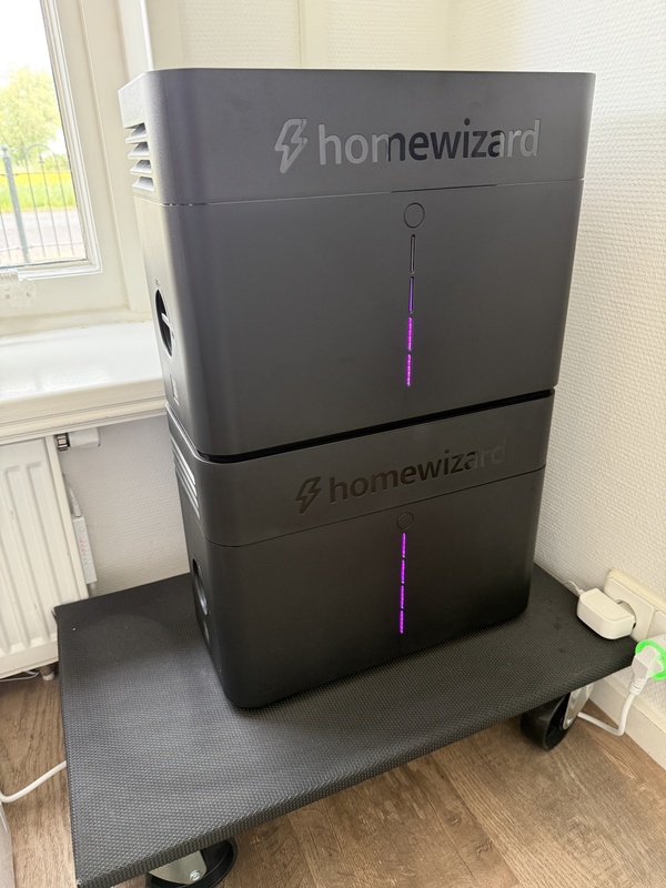

Zo, batterij twee staat ook te snorren. (of eigenlijk nu even niks te doen) Met de magnetron aan voor het na het werk nog wat snaaien momentje schakel de batterij mooi bij. (uiteraard ontgrendeld) Dat werkt dus prima. Echter Homey energy lijkt er niks meer van te snappen. Beide batterijen worden wel weergegeven. Maar staan beide op inactief, terwijl er één toch echt aan het ontladen is. Verder loopt de app vast. Reageert nergens meer op. Even van Homey wisselen, en opnieuw opstarten (via de app) helpt niet. Meer mensen met meer dan één batterij en Homey die dit probleem hebben?
Tada 🎉 update van de Honey app (iPhone) het lijkt nu te werken. (Mijn beide batterijen zijn vol dus doen nu even niks) App loopt in ieder geval niet meer vast als je energy bekijkt.

Even een update aangaande de E404 E405 E406 code.
Eerder schreef @BKK op 12 mei j.l.
""Zojuist heb ik op afstand de onterechte foutmelding kunnen vrijgeven. Dit werd zeer waarschijnlijk veroorzaakt doordat er een probleem was opgetreden bij het updaten. In dat geval 'denkt' dat de batterij dat deze moet updaten en schakelt hij daarom andere componenten uit, waardoor E404, E405 en E406 zijn verschenen. We zien dit heel soms gebeuren en helaas heeft dit nu nog een handmatige ingreep nodig. Gelukkig hebben we dit in de volgende software-update opgelost en zal dit binnenkort niet meer kunnen gebeuren"
Bij mij is hetzelfde het geval geweest.
Accu staat rustig met 800 Watt te laden, vanaf 49%, dus nog een kleine 2 uur, gaat vast nog net lukken met dit geweldige weer :*)
joepie!
Voorlopig eind goed al goed.

Wilmaas schreef op dinsdag 20 mei 2025 @ 16:29:
joepie!
Top! Mooi om te lezen dat het aan de basis niks met hardware te maken heeft. Er draait op dit moment een 1.0107 versie op de PIB hier (beta). De release notes van HW hierbij zijn:
Deze versie lost een probleem op waarbij de plug-in batterij de waterdetectie ten onrechte activeerde.
Zou dit gebeuren door de update en een aantal componenten dus uitschakelt? Al heb ik de waterdetectie melding hier ontopic wel eens voorbij zien komen, vaak na transport.
Geen idee, zou kunnen?
Inderdaad fijn dat er niets met de hardware aan de hand is, geen wet van "Murphy" dus we houden dit de komende 10 tot 15 jaar maar zo. ;)
Als ik de release notes lees is de "bug" van het laatste verkeerd vallende bitje nog niet meegenomen.
Maar was gelukkig makkelijk op te lossen, vrij te geven door HW
Hoop dat andere hiermee vooruit kunnen, mocht het gebeuren dus even HW contacten, dit is echt niet zelf op te lossen.

Hulde aan Homewizard en Transmission!
Hoewel ik natuurlijk liever had gehad dat mijn eerste🔋zonder problemen doorgegaan was, vandaag, GEHEEL GELOPEN VOLGENS AFSPRAAK, de nieuwe🔋ontvangen.
Onbeschadigd, 0 Cycli op de teller, 3,35 kWh import, 1,72 kWh export.
Keurig van HW een E-mail ontvangen met de vraag wanneer het het beste voor mij uitkwam om "om te ruilen". Na opgave van mijn voorkeur datum een bevestiging ontvangen dat ze gingen proberen dat ook te doen, maar afhankelijk zijn van Transmission.
De communicatie was prima.
Gisteren van Transmission een E-mail ontvangen dat de opdracht ontvangen was. Vanmorgen een E-mail van Transmission ontvangen met een tijdslot. Op de minuut nauwkeurig kwam de Chauffeur van Transmission de straat in rijden. De Chauffeur zag dat ik geblesseerd was en heeft, uitermate vriendelijk, "het zware werk" voor mij gedaan. Helaas had ik de verpakking doos niet meer en is de "oude 🔋" in de doos van de nieuwe, retour naar HW gegaan.
De Chauffeur herinnerde zich onze eerste aflevering nog maar zei: "Er worden helaas wel veel 🔋🔋 omgewisseld". Hij adviseerde mij de 🔋na plaatsing even te laten acclimatiseren. Dat advies heb ik uiteraard terhand genomen.
De 🔋 werd keurig 48% geladen aangeleverd en is inmiddels alweer bijna vol.
Het aansluiten en installeren ging iets minder volt dan de eerste keer. Toch wat verbindings problemen met de P1 en thuisWiFi, maar na de 3x, Bingo. 🎉🥂
Hoop dat we met deze 🔋minder foutmeldingen krijgen dan met de vorige.🤞
Had toevallig wat werkzaamheden te doen op mijn werkkamer en heb de 🔋 nauwelijks gehoord.
Homewizard en Transmission. Bedankt.

De tweede PiB is binnen, keurig geleverd door Transmission binnen het aangegeven tijdvak.
