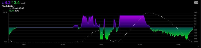

Wat is een thuisbatterij, zelfs zo'n kleintje als de HW PiB toch een cool apparaat om te hebben ;)
14 dagen de PiB in huis nu, in die tijd net iets meer dan 11 kWh van het net afgenomen terwijl we 158 kWh verbruikt hebben. Dat vertaalt zich naar een Self-suffiency van 93%!
Afbeeldingslocatie: https://tweakers.net/i/RMSbVB89-ZjQZgcLmUTeSVCtIAY=/234x176/filters:strip_exif()/f/image/MnD9ftyVHQ9Th1N6oGyjBnw9.png?f=fotoalbum_medium
RTE over deze periode is 71,1%. Ik haal meestal de nacht, en soms net niet helemaal. Qua ontlaadvermogen wil ik zeker nog een tweede, de extra capaciteit is dan een mooie bijvangst waarmee ik over een groter deel van het jaar NOM kan draaien.
Nog maar één keer gehad dat hij 's ochtends heel vroeg, bij 0% SoC, een korte tijd met 700 watt ging staan opladen.
Tot nu toe ook nog geen problemen doordat al het HW-spul niet bij internet kan. Uitlezen in HA gaat erg goed.
Kortom 100% tevreden over de werking van de batterij tot nu toe. Ik zie uit naar de nieuwe firmware met meer controle door Home Assistant, zodat ik alvast wat kan gaan knutselen aan andere strategieën dan NOM. Per volgende maand zijn we over op een dynamisch contract, dat wordt een leuk optimalisatiespelletje.
De communicatie heeft @HomeWizard_NL overigens nog wel even weten te verslechteren. Ik had een mail gestuurd met "tips voor in de ideeënbus" rondom bezorging/communicatie n.a.v. mijn gedoe. Nu na ruim een week een mail met de strekking "het is erg druk, uw mail is niet gelezen, is uw probleem nog actueel?". Dit gaat bij marketingopleidingen gebruikt worden als voorbeeld voor hoe het niet moet, let maar op....

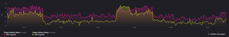

Even een status update, over de onstabiele verbinding tussen de P1 meter en de batterijen.
Ik heb alle tips gezien en heb deze ook gecontroleerd en uitgevoerd.
Los 2.4Ghz netwerk gemaakt voor de batterijen en de P1 meter. Dit heb ik ook gedaan zodat ik beter de boel kan monitoren.
Maar helaas bleef de verbinding tussen de P1 meter en batterijen niet stabiel. In de tussentijd heb ik ook contact gezocht met de helpdesk van Homewizard en is er een nieuwe versie van firmware op de P1 meter geinstalleerd. Op moment van schrijven is dit versie 6.0201 en deze loste mijn probleem op. Daarna geen last meer is inmiddels 2 weken stabiel.
Een ieder bedankt voor het meedenken.

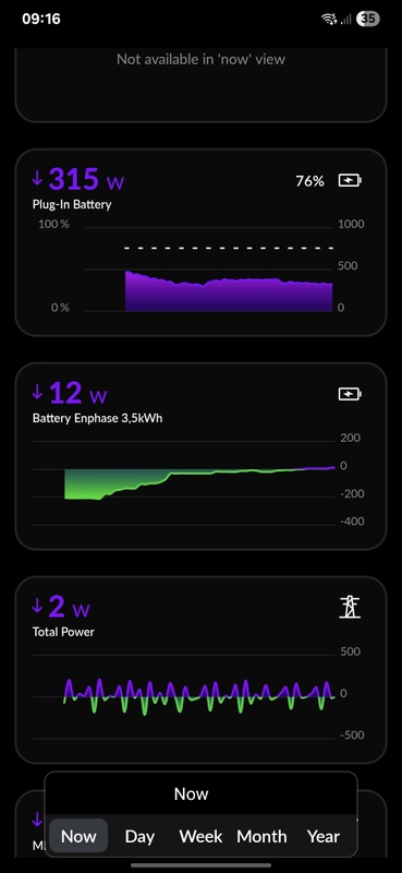

Sinds onze 2e pib meedraait zien we ander gedrag in de "now" weergave. Bij mijn weten is de versie die we draaien niet veranderd en is die op beide batterijen hetzelfde.
Eerder was het rustiger. Soms wat te rustig (soms 20 of meer seconden voor we een reactie zagen van de batterij in now), maar niet meer dat op neer op neer onrustig gedrag wat we in het begin zagen.
Met de 2e batterij lijkt dat onrustige gedrag en het continu klikken van de batterij weer terug.
Ik heb het nu overigens over een specifiek moment van de dag dat onze total power een onrustig gedrag laat zien door de zonnepanelen. Maar dat is op zich niet veranderd. Wel hoe de pib er op reageert.
Zijn er meer mensen die zo'n verandering zie wanneer een 2e pib in gebruik genomen wordt?

Sjamo schreef op donderdag 22 mei 2025 @ 08:35:
Sinds kort hier ook een 2e batterij en gisteren viel me op dat de relais stonden te klapperen voor een aantal seconden. Ik heb helaas geen screen shot van de Now situatie maar zal het in de gaten houden. De batterijen waren nagenoeg vol op dat moment. Ik heb dit trouwens niet eerder gehoord, sinds januari een batterij.

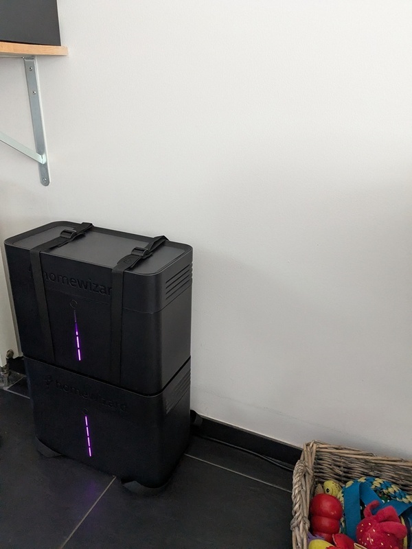

  • ivo1969
  • Laatst online: 07:52
Zoals hier gemeld, had de 2e batterij een vertraging met levering.
Gezien de privé omstandigheden morgen kwam mij dat zeer ongelukkig uit.
Ik had gebeld naar de vervoerder en het uitgelegd, ze ging gelijk naar de gene die vervoerde bellen of de melding wel of niet juist was.
Om verhaal kort te maken , transmission heeft vandaag de batterij netjes geleverd en staat hier nu in werking.
Afbeeldingslocatie: https://tweakers.net/i/Lj5RrUH9NJcKO3QZrJDLk9671xI=/x800/filters:strip_icc():strip_exif()/f/image/OHH0pnYyt3r58tdUzcnnJF5A.jpg?f=fotoalbum_large
De batterijen staan dus nu beiden hier beneden.
Ene beiden in aparte stopcontact, wel zelfde groep .
Maximaal opladen staat op 1600W en Maximaal ontladen op 800W (beide batterijen)
Het homewizard geeft het gemiddelde laat percentage weer van beide accu's ( dit klopt? )
Ben blij dat het voor vandaag nog allemaal goed is gekomen

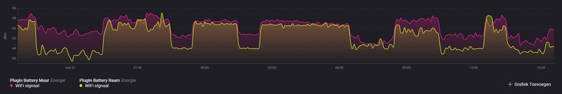

  • EVfan
  • Registratie: December 2021
  • Laatst online: 13-10 12:47
Klassieker schreef op donderdag 22 mei 2025 @ 13:19:
Heb sterk de indruk dat dit temaken heeft met de WiFi connector die in de 🔋zit.
Wellicht moet ik over een langere periode kijken, maar sinds eergisteren is mijn "oude" HW PiB omgeruild en is de WiFi verbinding 100%. (KPN super WiFi versterker) Bij de vorige 🔋 varieerde de verbinding constant tussen de 40-60-70-100%.
Aan mijn thuisnetwerk (WiFi) is niets veranderd.
Ik ervaar, als eerder hier gepost, ook variaties in de door de app gemelde wifi sterkte van de batterijen.
Wat ik waarneem is dat van vooral een batterij de wifi sterkte in 1 à 2 weken van ca. 90-100% naar 40-50%, niet helemaal als een strakke lijn, maar wat fluctuerend. De ene batterij is flink veel “erger” dan de andere.
Ik verbind dan de wifi weer opnieuw, weer 90-100% sterkte om weer langzaam te zakken naar onder de 50%.

  • winwiz
  • Laatst online: 13:31
(RSH) schreef op donderdag 22 mei 2025 @ 15:29:
Je weet dat wifi draadloos is? en dus gevoelig voor interferentie? en het AP misschien druk met andere zaken is (of Clients)?
Ik snap nog steeds niet dat men denkt dat wifi stabiel is. Daar zit altijd lichte variatie in. 100-90% is een normale fluctuatie, net als 50-40%.
Overigens geeft HW volgens mij aan dat 50% (of lager) niet een goede werking garandeerd.
Misschien is dit ook handig om in het TS op te nemen, veel posts die over de wifi gaan
Ik heb van de 2 batterijen voor vandaag eens de WiFi uitgelezen in Homey.. Afbeeldingslocatie: https://tweakers.net/i/Nllad2Wg71x4FqS1qRoj8pcalhY=/800x/filters:strip_exif()/f/image/TTPSfBqSzuTmihRsA5dAFEzn.png?f=fotoalbum_large
"Raam" is het verste weg en moet door 3 muren heen. Afstand zal een meter of 10 zijn. Het schommelt dus behoorlijk. Geen idee waarom het precies rond 13:00 een uur lang afwijkend is. Het werkt allemaal perfect dus ik maak mij er geen zorgen om.
Als ik de laatste 24 uur bekijk:Afbeeldingslocatie: https://tweakers.net/i/BjpN3dRTToiBMg6kxXBlkSxRqzk=/800x/filters:strip_exif()/f/image/hXcqGVXEkjSivMZ5QGxMtalw.png?f=fotoalbum_large
[ Voor 22% gewijzigd door winwiz op 22-05-2025 15:42 ]

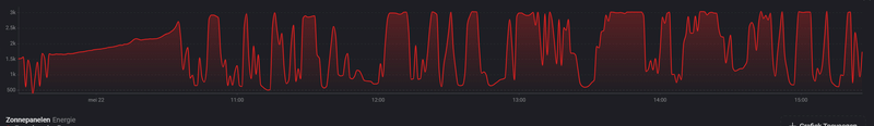

winwiz schreef op donderdag 22 mei 2025 @ 15:30:
weer een gezellig grillige dag met de zon vandaag. Dan hoor je wel eens een relais klikken [Afbeelding]
Ik wilde dit net posten ja. Grillig weer, en ik heb (na elkaar, natuurlijk niet tegelijk) ook de vaatwasser en de wasmachine lopen. Dan is de accu hard aan het werk, beide kanten op. NOM lukt aardig, maar met een tweede zou de dekking van de verbruikspieken net als er een wolk voor de zon zit beter zijn.
