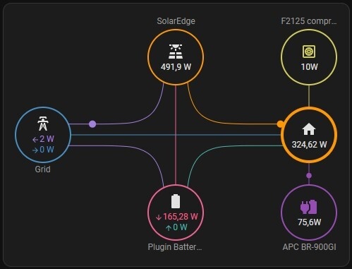

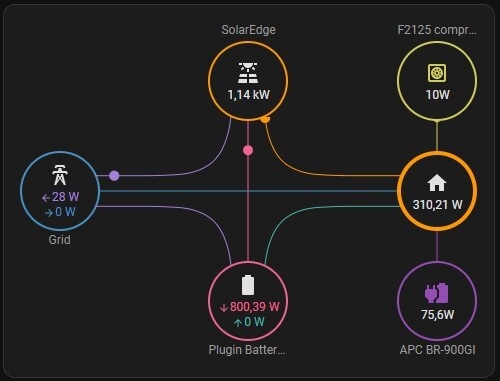

Devke schreef op zondag 18 mei 2025 @ 20:46:
Log je ook de Wifi-sterkte bijvoorbeeld van p1 en batterijen? Dat je terug kunt kijken waar het mis ging. P1 die dan verbinding verliest? Of juist 1 of meerdere batterijen?
Nee, dat wordt nergens bijgehouden voor zover ik weet. Ze verliezen ook niet de wifi verbinding, alleen de verbinding met de p1-meter is weg. Bij wifi staat dan nog vaak een mooi hoog getal. Zie screenshot:

Devke schreef op zondag 18 mei 2025 @ 21:12:
Ah jammer. Ik heb de sensoren m.b.t. de wifi niet actief staan in HA. Fijn dat het stabieler is tot nu toe.
Maakt niet uit, ik draai geen HA, en het is ook geen wifi probleem.

Voorbeeldje van hoe het PV limiter script samenwerkt met de batterij:
Afbeeldingslocatie: https://tweakers.net/i/dyHUt1x12M4Dv7_-glGy8D7AVd0=/fit-in/4920x3264/filters:max_bytes(3145728):no_upscale():strip_icc():strip_exif()/f/image/9jQKIOjVsCxAbCwogbjEp87Y.jpg?f=user_large
Het limiter script staat nu op 9 seconden (dus net geen 10 ;) ) en op -50W.
Het heeft nu de solaredge limiter op 9% staan, in mijn geval dus 9% van 6000W = 540W.
De zon echter levert zo vroeg nog maar zo'n 490W, waarvan dus 325W naar het huis gaat en de batterij krijgt het restantje van 165W. Er gaat vrijwel niks het net op, schommelt rond de nul.
Als de zon wat meer gaat schijnen loopt de teruglevering wat hoger op naar bijv. 50W, die wordt dan weer ingepikt door de batterij, waardoor het limiter script de panelen weer iets verder opendraait etc. net zo lang tot de batterij de volle 800W haalt (als de zon dat toestaat, dat gaat vandaag wel lukken).
Nadeeltjes zijn er dus ook nog wel hoor; als er nu bijv. een wolk voor de zon komt, of je zet een grote verbruiker aan, dan vraagt het huis meer, of de PV installatie levert dus ineens minder, waardoor de batterij denkt dat ie bij moet springen, als het script te laat is met ophogen van de solaredge limtier, of als de zonkracht er niet toereikend voor is (in dat laatste geval is eigenlijk de hulp van de batterij dus wel legitiem). Ik hoop dat de nieuwe batterij api daar een oplossing kan bieden.
Half uurtje later, solaredge inmiddels opgeschroefd tot 13%:
Afbeeldingslocatie: https://tweakers.net/i/Vbo9oIQh4Q43oeetqWPJU2BJ-Pc=/fit-in/4920x3264/filters:max_bytes(3145728):no_upscale():strip_icc():strip_exif()/f/image/hnvht60EYox6dwUxcRfBp09g.jpg?f=user_large
Weer een half uurtje later, batterij kan nu op vol vermogen laden, PV installatie is opgeschroefd naarf 19%.
