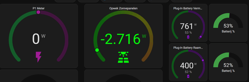

winwiz schreef op vrijdag 16 mei 2025 @ 12:31:
Ik heb sinds gisteren een tweede en het werkt prima [Afbeelding]
Mooie plaatjes. Apexcharts?
Wil je de code delen ter inspiratie?
  • winwiz
  • Laatst online: 13-10 12:12
mromelis schreef op zaterdag 17 mei 2025 @ 10:16:
Nee uit Homey (inzichten)
Aanvulling: Ik ging even uit van een andere screenshot. Deze zijn inderdaad uit HA
Ik zal verderop wel even laten zien hoe ze zijn opgebouwd

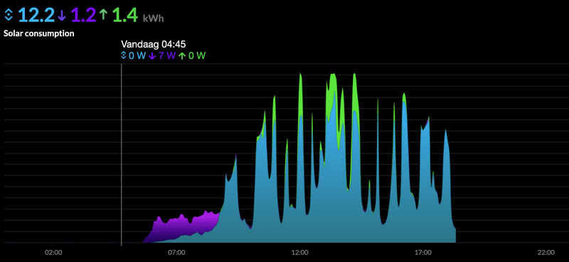

  • counter12
  • Laatst online: 13-10 16:52
Niet standaard Homey Inzichten zo te zien. Ik zie standaard alleen maar lijngrafieken.

counter12 schreef op zaterdag 17 mei 2025 @ 10:49:
Inzichten zijn alleen maar lijngrafieken

  • winwiz
Ik dacht dat er een andere grafiek werd bedoeld... Deze zijn inderdaad uit HA
[ Voor 49% gewijzigd door winwiz op 17-05-2025 11:39 ]
  • winwiz
Hier even een voorbeeld hoe dit is opgebouwd ter inspiratie
Zie hier voor voorbeeld en de code. winwiz in "Het HomeWizard Plug-In Battery topic deel 2"
[ Voor 104% gewijzigd door winwiz op 17-05-2025 19:47 . Reden: link naar de code ]

  • winwiz
Voor de luie mensen die geen code in willen typen ;) Afbeeldingslocatie: https://tweakers.net/i/dEJHIyQcRWj4_mLDg97xDrVeui4=/800x/filters:strip_exif()/f/image/1sQsFMInRZcGIcpyF91ulIk4.png?f=fotoalbum_large
De vier verschillende meters
YAML:
24
25
type: custom:modern-circular-gauge
entity: sensor.p1_meter_5c2faf11be5c_active_power
needle: true
segments:
  - from: 0
    color:
      - 159
      - 29
      - 149
  - from: -1
    color:
      - 28
      - 233
      - 89
min: -3000
max: 3000
grid_options:
  columns: 12
  rows: 5
secondary: {}
smooth_segments: true
header_position: top
adaptive_icon_color: true
tertiary: {}
YAML:
24
25
26
27
28
29
30
31
32
33
34
entity: sensor.kwh_meter_vermogen
name: Opwek Zonnepanelen
segments:
  - from: 0
    color:
      - 238
      - 142
      - 32
  - from: -1000
    color:
      - 213
      - 240
      - 10
  - from: -2000
    color:
      - 8
      - 247
      - 12
grid_options:
  columns: 12
  rows: 5
secondary: {}
max: 0
needle: true
min: -3000
tertiary: {}
adaptive_state_color: true
show_unit: true
show_state: true
show_header: true
YAML:
24
25
26
27
28
entity: sensor.plug_in_battery_vermogen
secondary:
  entity: sensor.plug_in_battery_laadpercentage
  state_size: small
  show_gauge: none
  unit: "%"
min: -800
max: 800
segments:
  - from: 0.1
    color:
      - 140
      - 18
      - 206
  - color:
      - 11
      - 224
      - 46
    from: -0.1
grid_options:
  columns: 6
  rows: 3
needle: true
tertiary: {}
YAML:
type: gauge
min: 0
max: 100
severity:
  green: 40
  yellow: 20
  red: 0
grid_options:
  columns: 6
  rows: 3

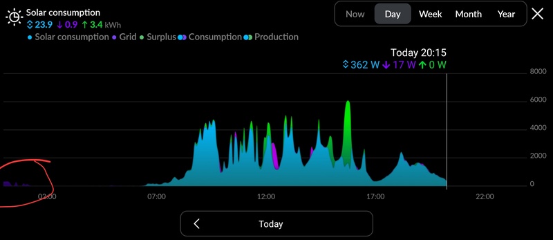

Laatst was de prijs ~-30c incl. Zonnepanelen uitgezet, auto geladen, batterijen vol gedaan. 7 euro verdient. Komt niet vaak maar wel steeds vaker voor.

Grillige dag vandaag. 2 batterijen tot 90% kunnen laden.. Afbeeldingslocatie: https://tweakers.net/i/cqXUm1ZnVzBhmMMVmv65vNPKmT4=/800x/filters:strip_exif()/f/image/DabUonFbQ6q2aYk84VqORRpa.png?f=fotoalbum_large

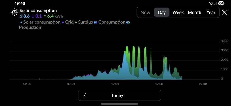

Hier typisch zo'n dag dat we zonder batterij altijd op het verkeerde moment de wasmachine aanzetten.
Voor nu loopt het prettig en doet de batterij wat hij moet doen.
Afbeeldingslocatie: https://tweakers.net/i/tvuycW1OZ_Jax2FIiu20_DGwtXo=/800x/filters:strip_icc():strip_exif()/f/image/iSbmPArgjcfmu76qJ3gg68lZ.jpg?f=fotoalbum_large
Afbeeldingslocatie: https://tweakers.net/i/7Un_Qrs1LssWlQG6aaPUtXULvFw=/800x/filters:strip_icc():strip_exif()/f/image/sbCHkBfe8I1qhnqSk6d9gVIE.jpg?f=fotoalbum_large
